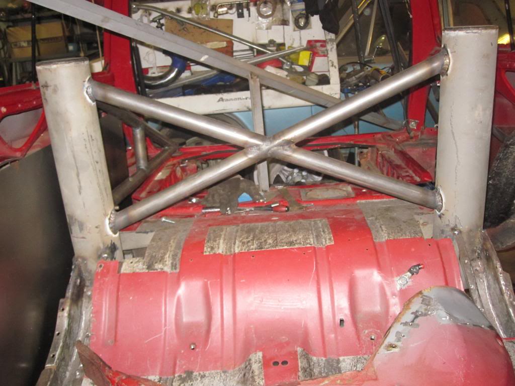

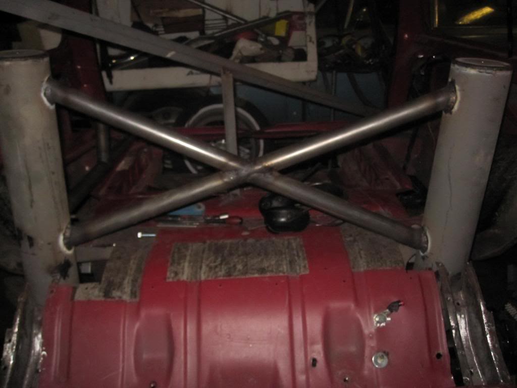

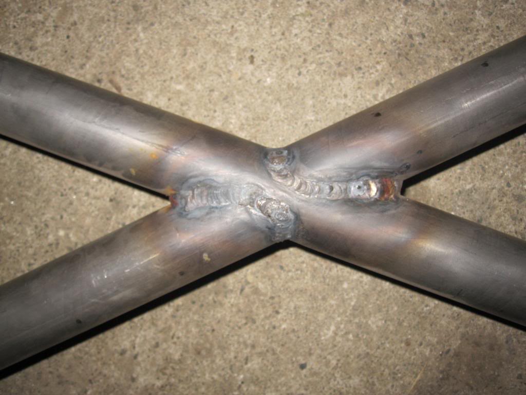

var ikke fornøyd med krysset i tårna, så to nye rør ble notcha og montert i kveld.
ellers retta jeg ene innfestninga på en strever og slipte bort platene til gummi stopperne på bakakslinga, slik at det er klart til innsveising av demper fester med tiden :)
tårn og strevere ligger i bilen, så jeg kan høre om sveising i morgen :)

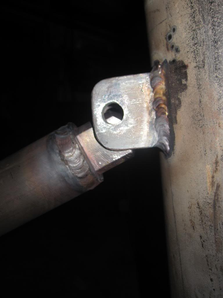

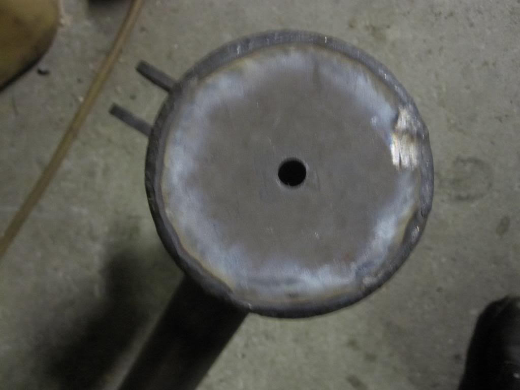

ble en liten tur i kveld, sveisa inn skiver på demper festene for å få litt mer gods der..
de ble ikke helt like, men funksjonen er der hvertfall :)
leverte tårn og strevere i går, så håper jeg har de til helga.
http://forum.vccn.no/img-dump/2012/10/104.jpg
http://forum.vccn.no/img-dump/2012/10/105.jpg
gjenstår å frese litt kanter innvendig i hullene, ser og at på siste bildet at de ser totalt ulike ut så jeg må dobbelt sjekke det selv og jeg mener å huske at de er like i avstander.

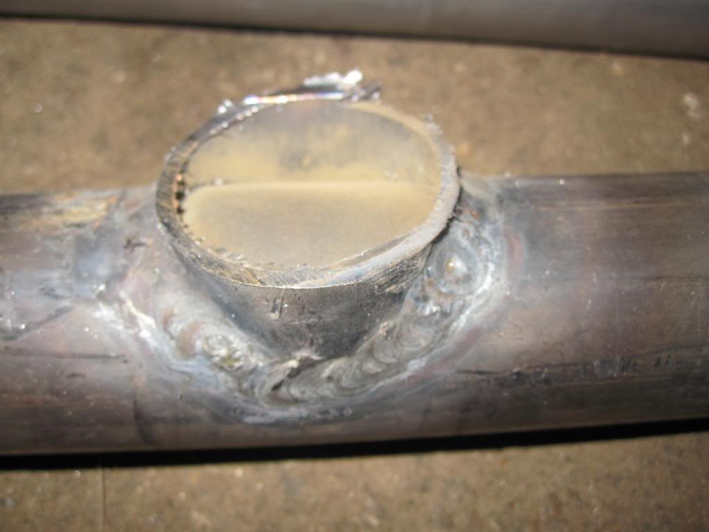

fikk trekt ut brakettene litt, da de hadde krympet under sveising. Da jeg skulle prøve montere streveren viste det seg at den hadde slått seg hele 1CM!! den andre er ikke sveist enda fordi han som sveiste er borte på jobb..
startet da med å lage litt avstivning til tårn mot ramme når jeg endelig kommer så langt.
noen som har tips til hvordan jeg skal løse strever problemet?? :S
har tenkt på å evt bøye øvre rør litt, men da tror jeg røra blir for kort.
å bøye begge er ett alternativ, men tror det også blir "feil".
frister lite å begynne helt på nytt med streverne pga dette...

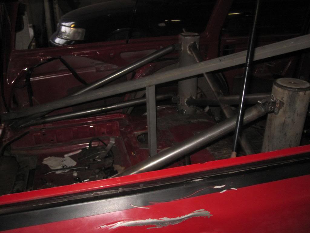

tårn:
http://forum.vccn.no/img-dump/2013/01/153.jpg
http://forum.vccn.no/img-dump/2013/01/154.jpg
http://forum.vccn.no/img-dump/2013/01/155.jpg
http://forum.vccn.no/img-dump/2013/01/156.jpg
http://forum.vccn.no/img-dump/2013/01/157.jpg

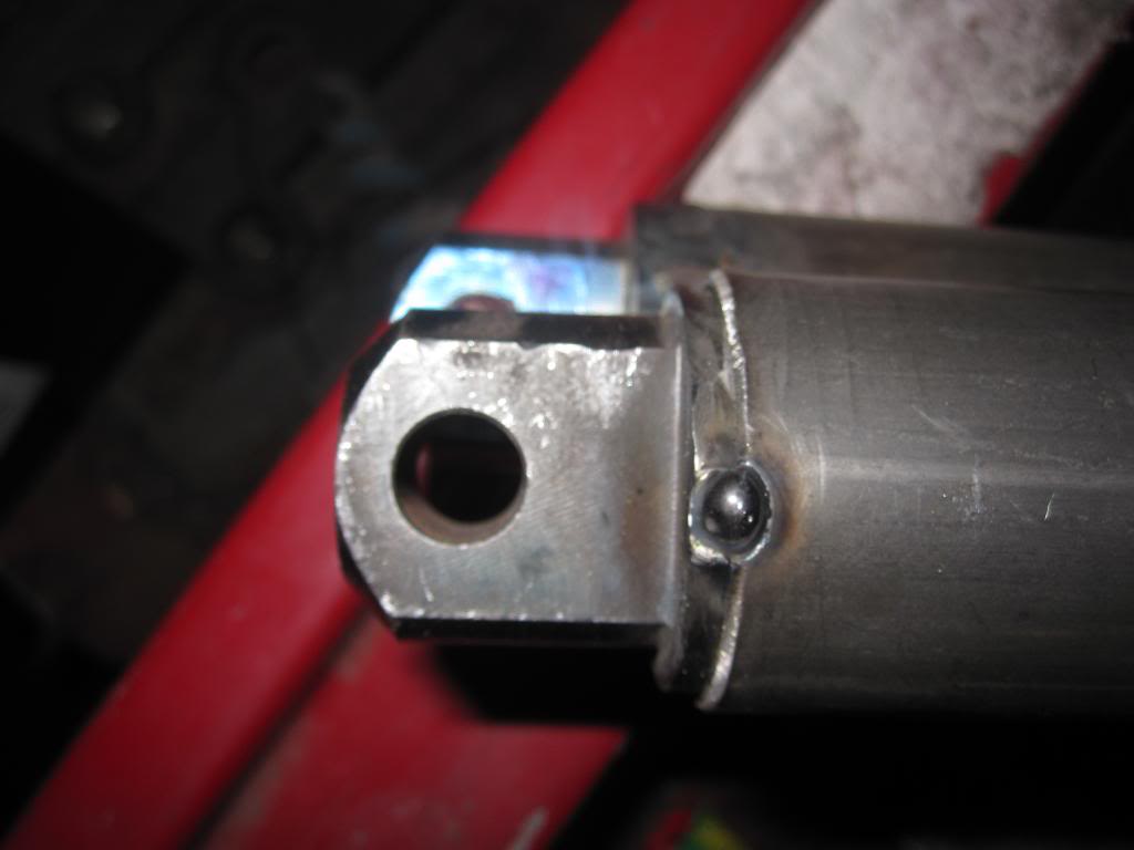

strever:
http://forum.vccn.no/img-dump/2013/01/158.jpg
http://forum.vccn.no/img-dump/2013/01/159.jpg
http://forum.vccn.no/img-dump/2013/01/160.jpg
http://forum.vccn.no/img-dump/2013/01/161.jpg
http://forum.vccn.no/img-dump/2013/01/162.jpg

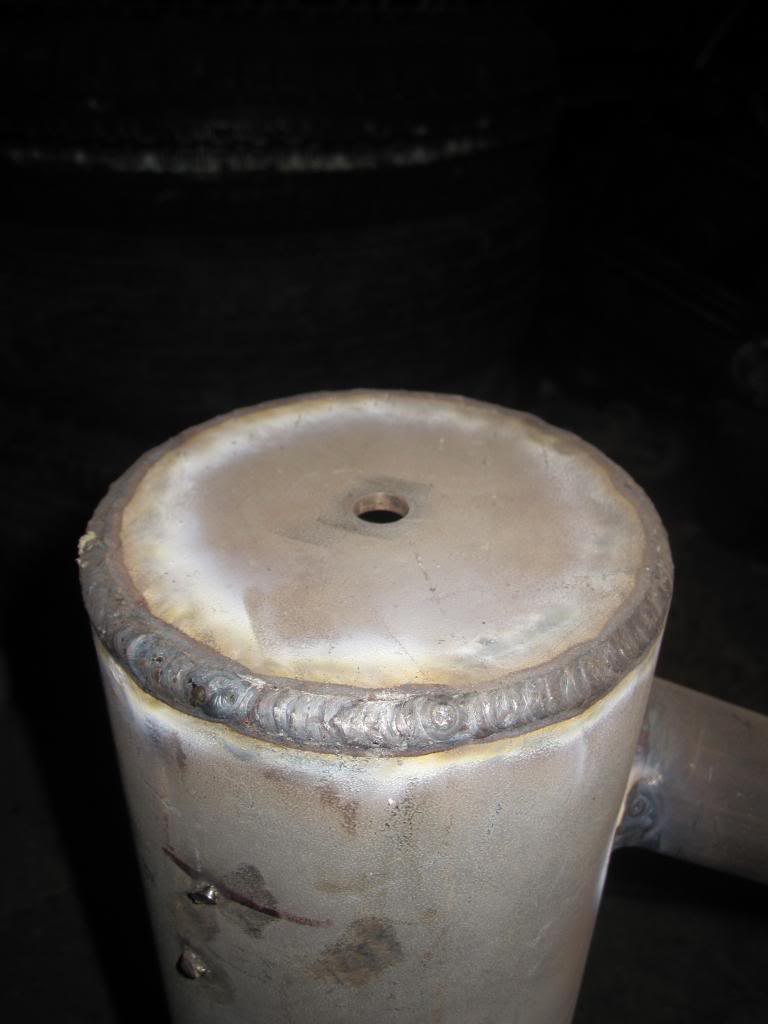

legger også ved bilde av forsterkningen til tårna, de skal gå fra ramme og til midt på tårn både ut og innvendig.
http://forum.vccn.no/img-dump/2013/01/163.jpg
Kan jo kappe ut litt og forlenge de, eller så kan vel festene flyttes? :)
Endel sliping da, men er mulig.. Kan flytte de ja, men nå er det jo laget slik at kryss og strevere står på samme høyde :p
Ingen som har tips??? :-)
Var ikkje biten i midten godt tilpassa med notcharen?:confused:Syns det var rart det hadde trekt seg så masse då..
Du kan jo varme den på oppsida av sveisen og sjå om du greier og bøye den opp uten og flate røret og skjære sveisen?:)
Jo, det meste passa veldig bra.. Jeg og, så for meg 3mm på det meste :p
Må vell prøve det, men ser for meg at da må man vell nesten strekke røra i midten?

Ser ingen vits i å legge ut bilder da det ikke ble framgang..
Varma skikkelig på sveis og litt under å jekka med saksejekk, og endte opp med at jekken knekte uten noe forandring i rørene.
Prøvde på nytt med en ny, og samme resultat!
Blir nok å lage ny strever.. Håper bare den andre er som den skal :p
Fikk andre strevern idag, trakk seg litt men det fikser jeg :-)
Den andre må jeg kappe opp å lage litt nytt før den sendes til sveising engang til.

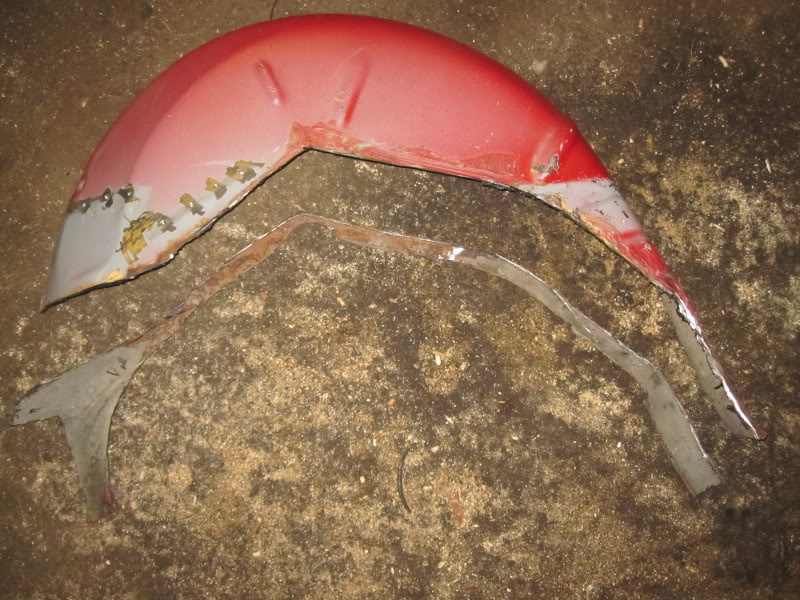

det som er igjen av streveren.. kappa grovt så jeg forhåpentligvis sparer meg for ekstra jobb, har akkurat nok rør til å lage en ny :)
http://forum.vccn.no/img-dump/2013/01/940.jpg
http://forum.vccn.no/img-dump/2013/01/941.jpg
http://forum.vccn.no/img-dump/2013/01/942.jpg

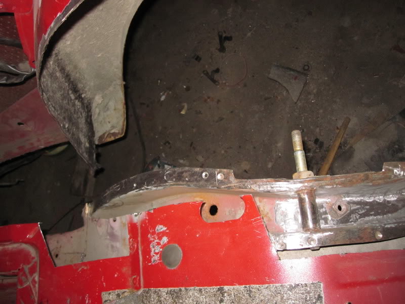

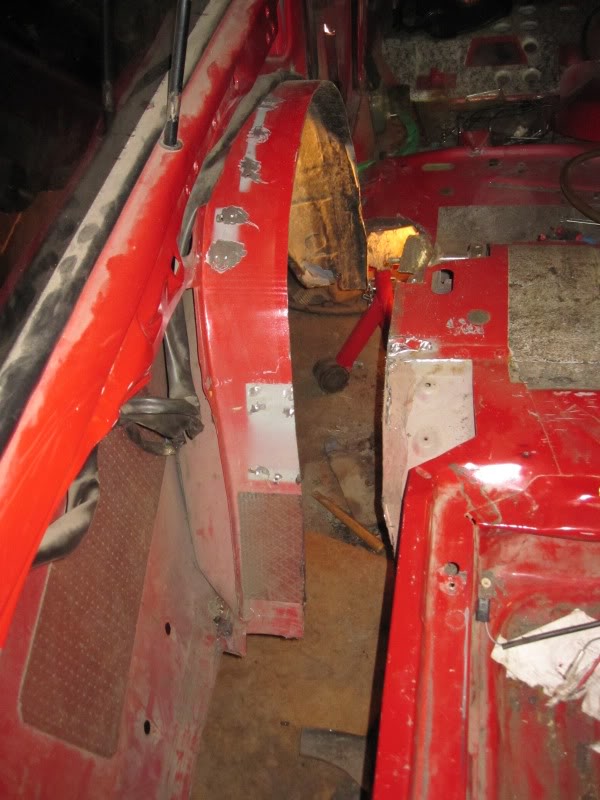

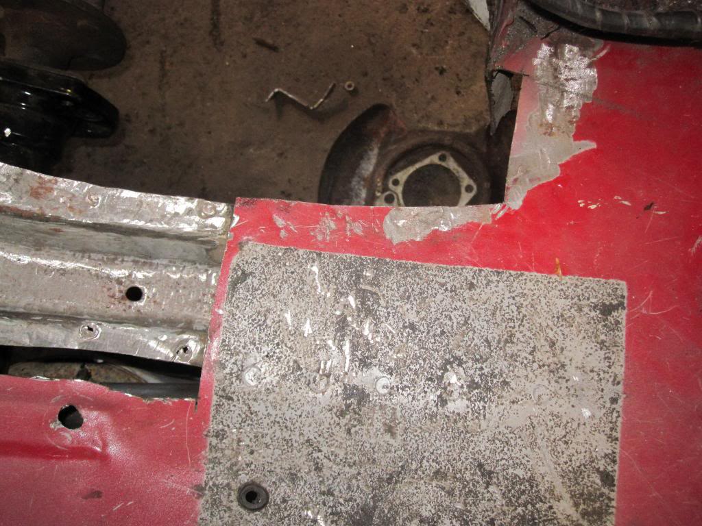

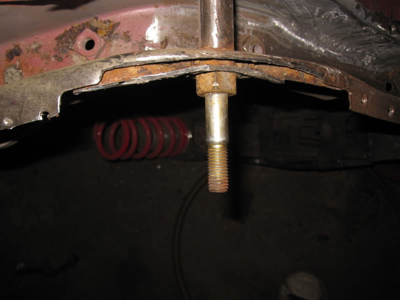

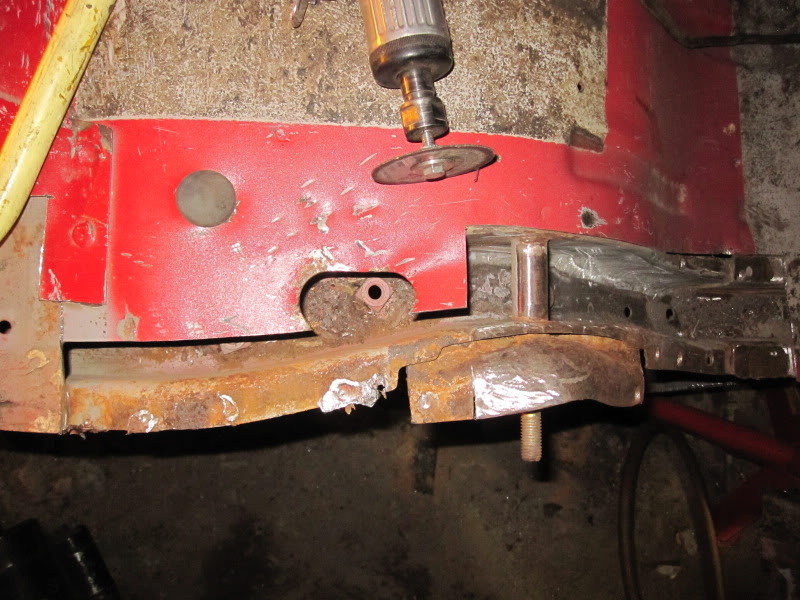

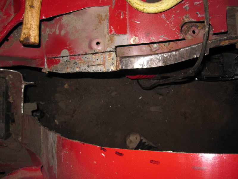

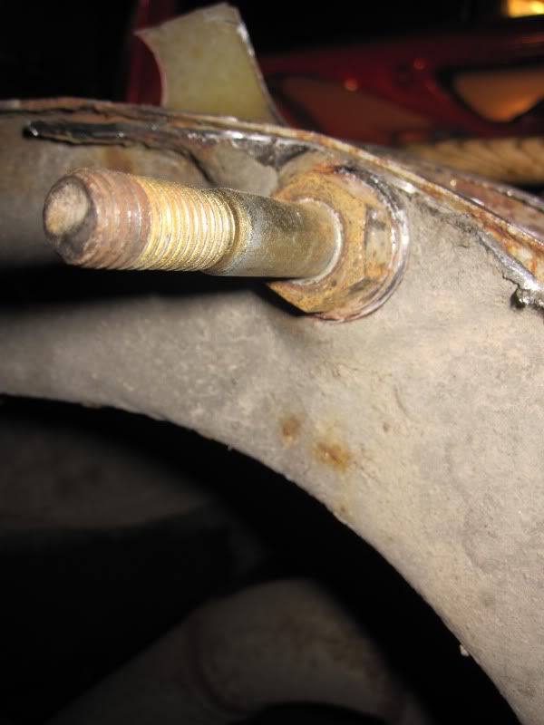

skrapa tectyl og slipt på rammevangen, det samme er gjort på begge sider.
http://forum.vccn.no/img-dump/2013/01/943.jpg
http://forum.vccn.no/img-dump/2013/01/944.jpg

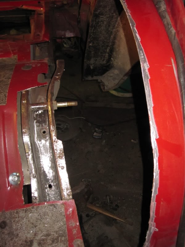

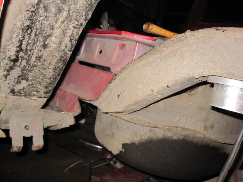

begynte også å se på innerskjermer, tror jeg lager skjermene fra bunn mot tårna.. hadde ikke noe å tegne med så ble bare spekulert endel..
http://forum.vccn.no/img-dump/2013/01/1163.jpg

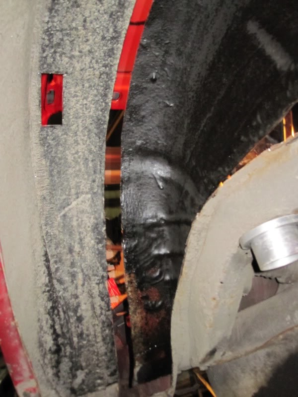

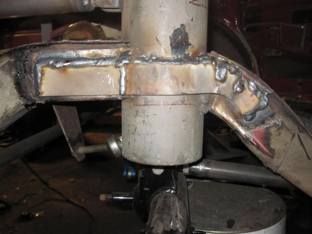

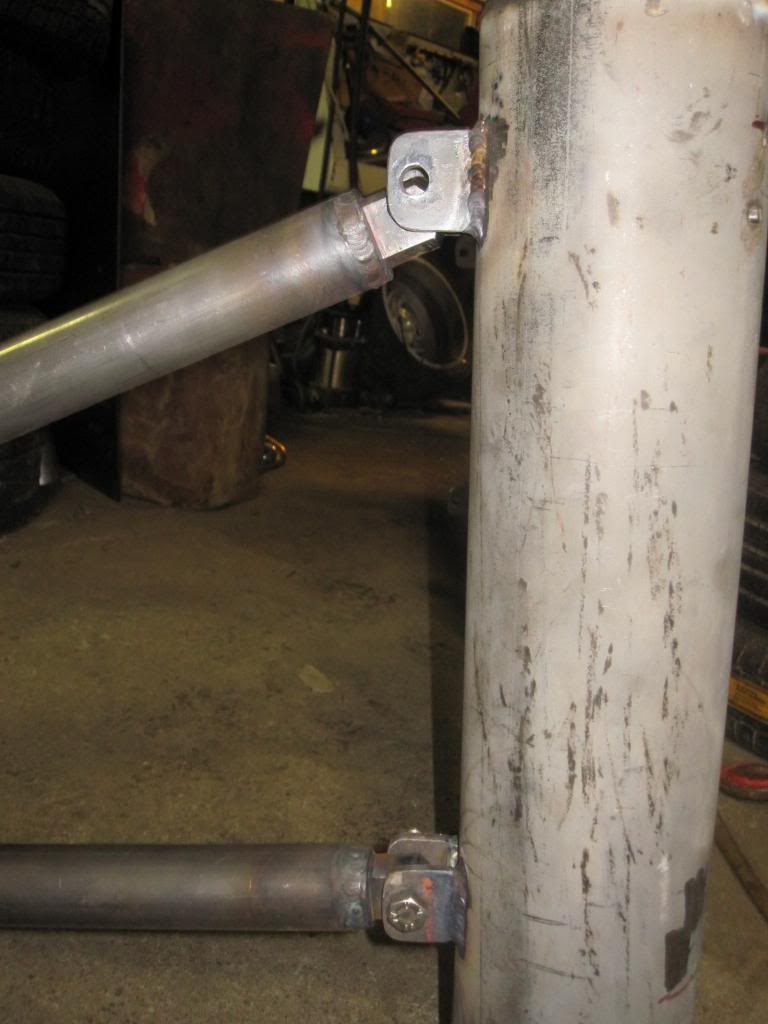

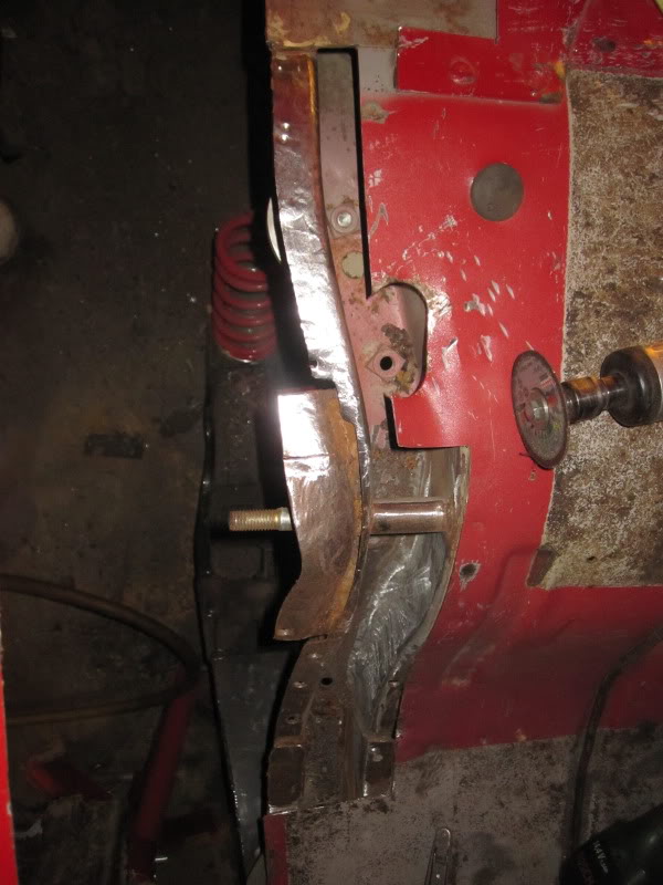

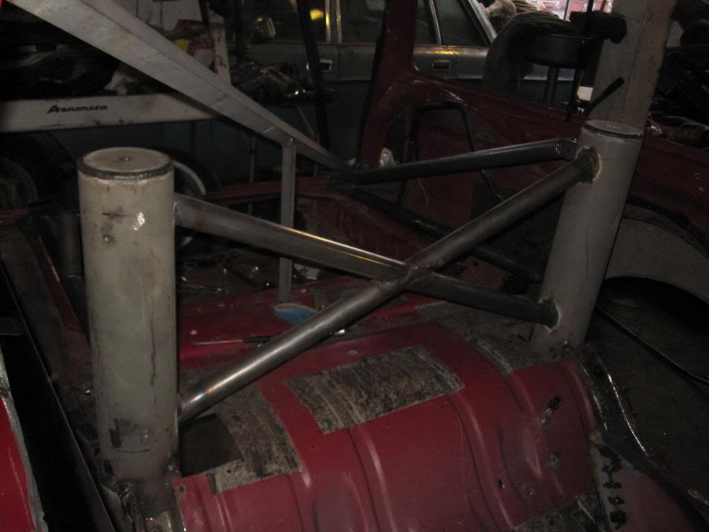

tårn sveist inn for siste gang ;)
http://forum.vccn.no/img-dump/2013/01/1164.jpg
ytre forsterkning (er og slik på andre siden)
http://forum.vccn.no/img-dump/2013/01/1165.jpg
http://forum.vccn.no/img-dump/2013/01/1166.jpg

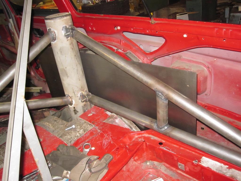

planlegging :p
Dette blir bra, men gud mye sveising da :D
Blir nok myye sveising før denne er ferdig ja, blir en tur imorgen og men da med tusj :p har og tenkt på å beholde org skjermer, men blir og en god del kapping hvis jeg skal det.. Må breddes 4cm elns for at skjermene skal ligge inntil tårna..

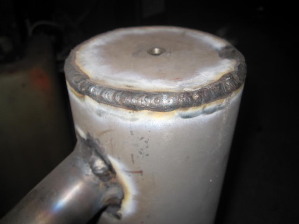

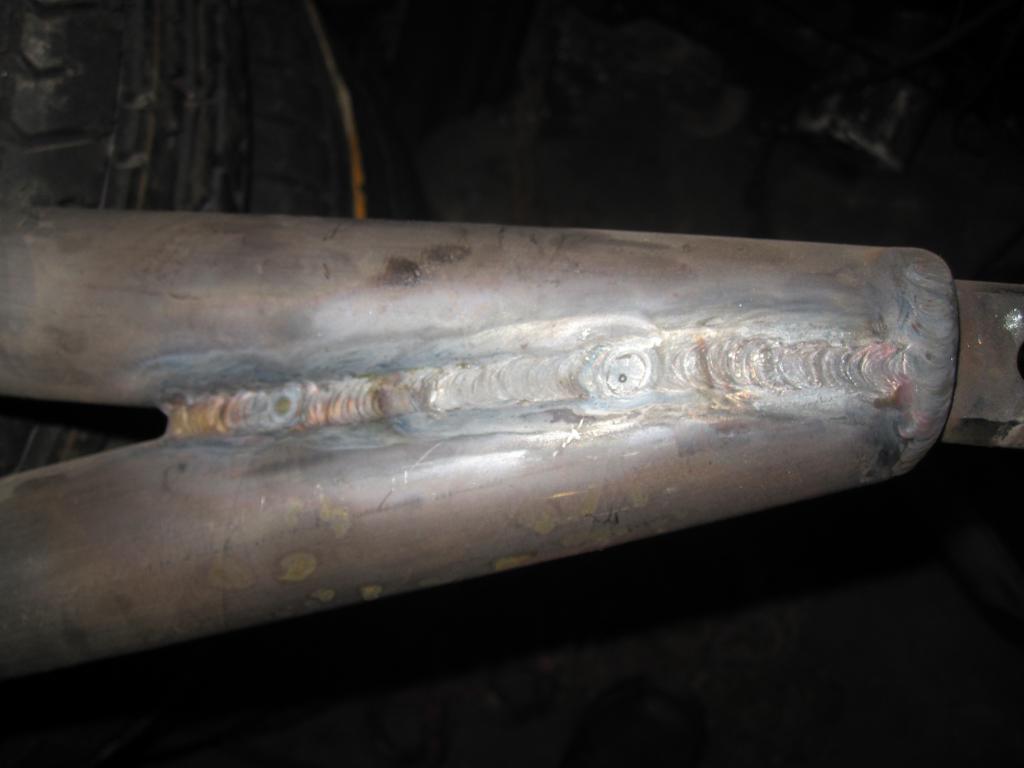

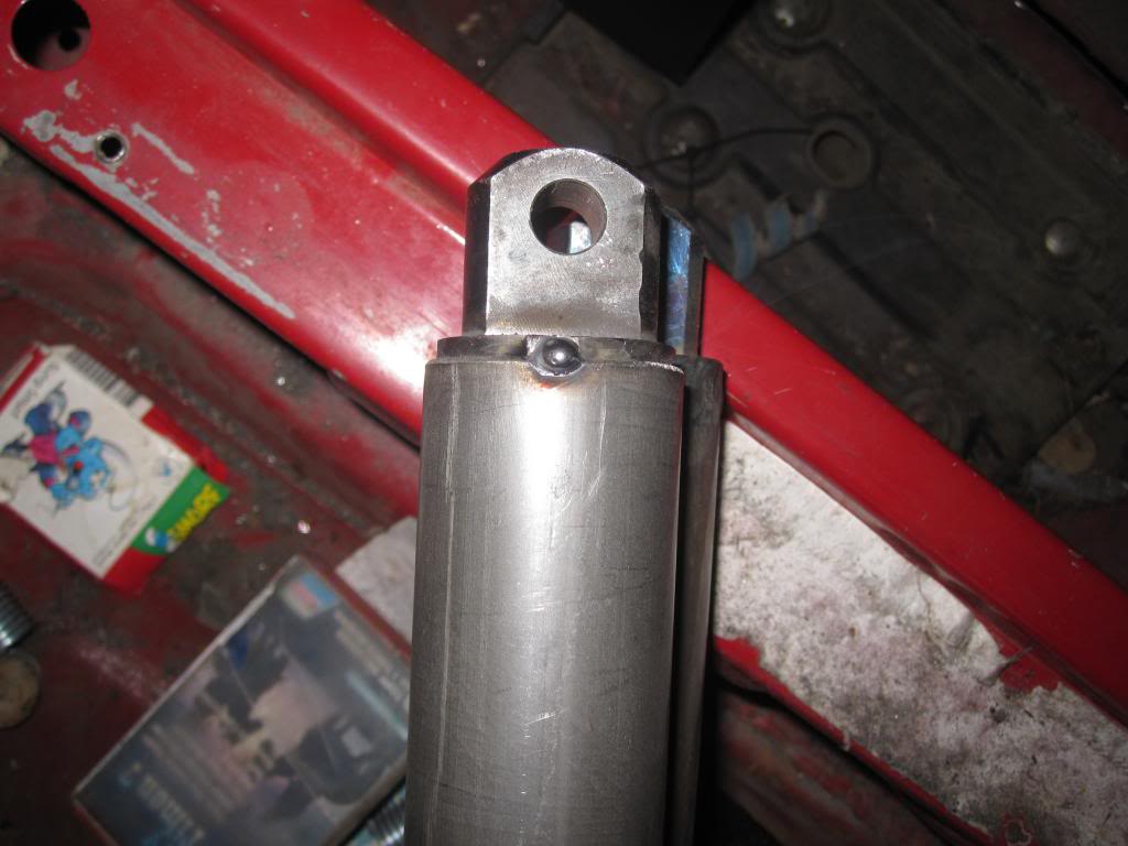

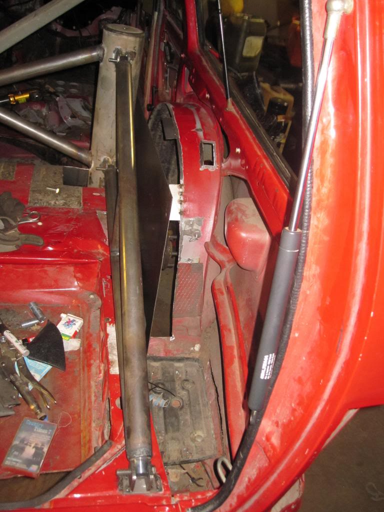

starta idag litt med strevern..
http://forum.vccn.no/img-dump/2013/01/1200.jpg
http://forum.vccn.no/img-dump/2013/01/1201.jpg
http://forum.vccn.no/img-dump/2013/01/1202.jpg
mangler da tverrstaget, det kommer når jeg får skaffa meg ny hullsag. ser og at den har begynt å trekke seg, men det er ikke no problem å hente inn det.. kommer til å dra den litt i overdim på ytre mål nå så den trekker seg inn igjen under sveising ;)

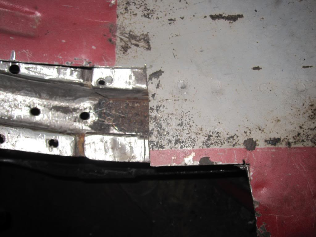

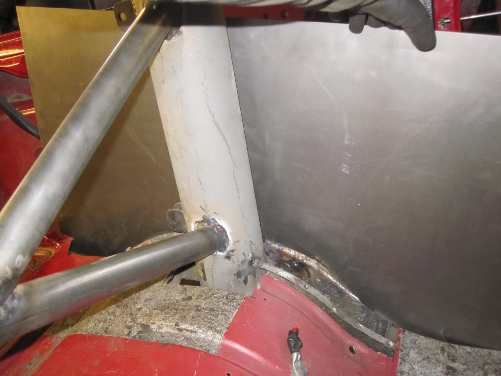

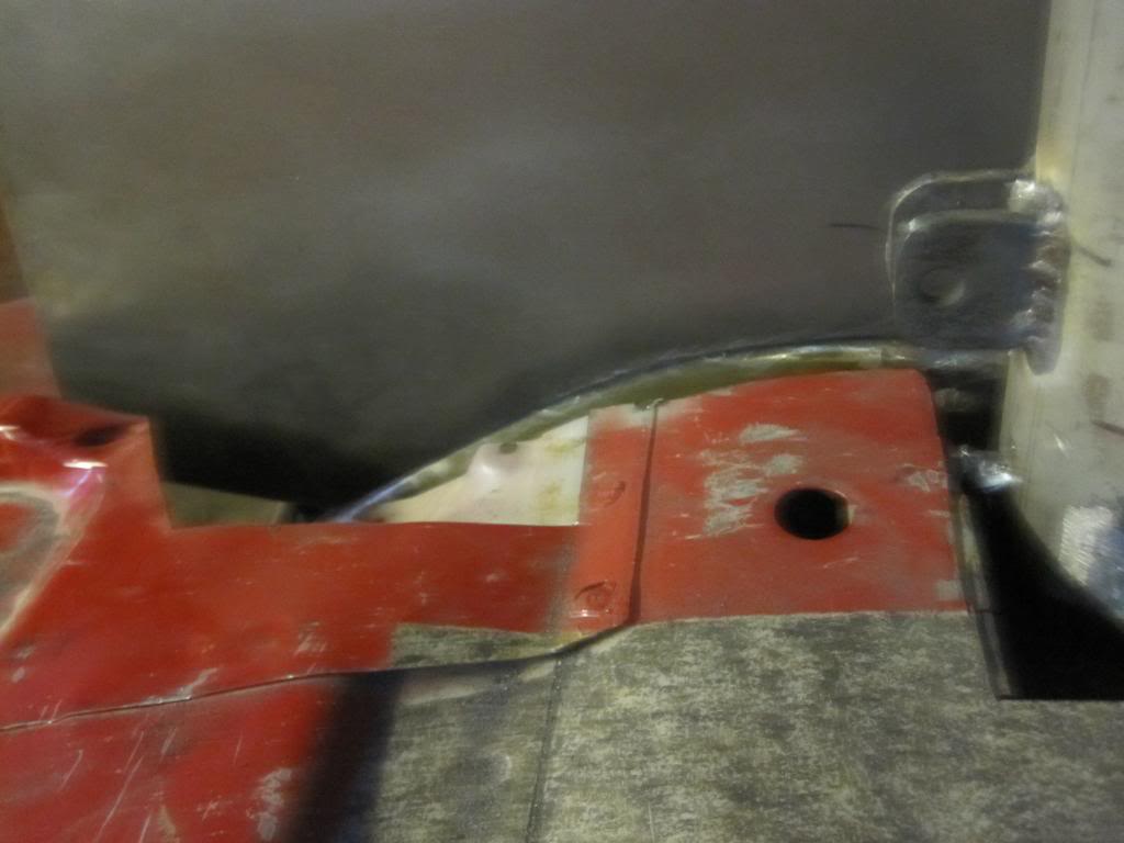

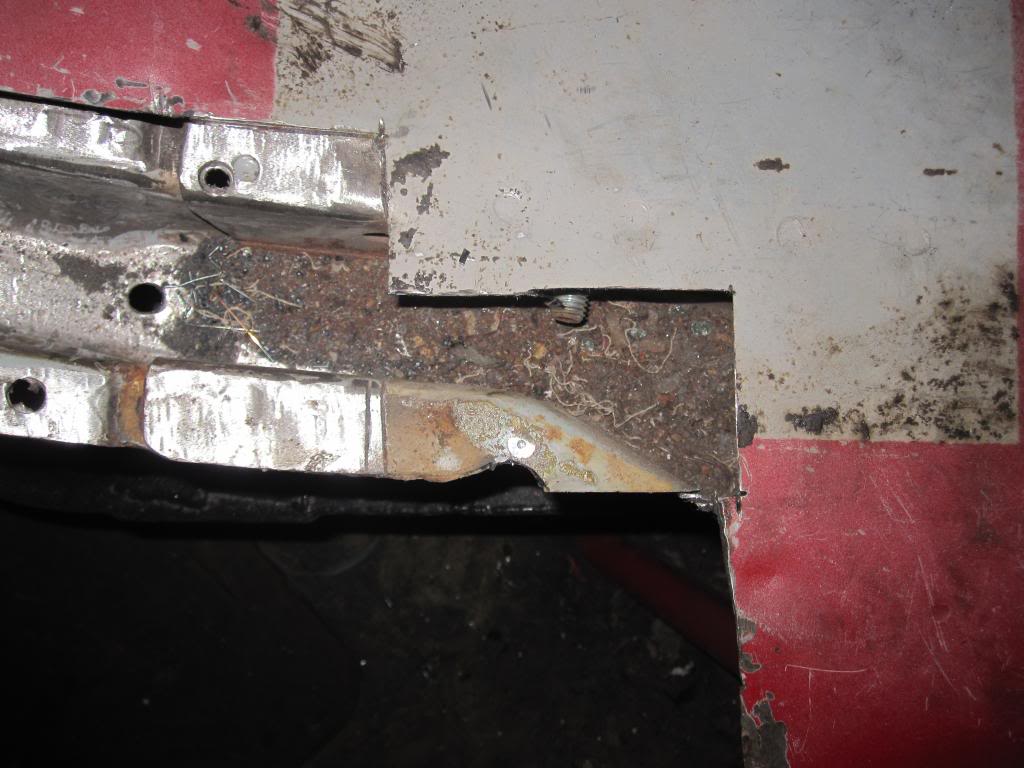

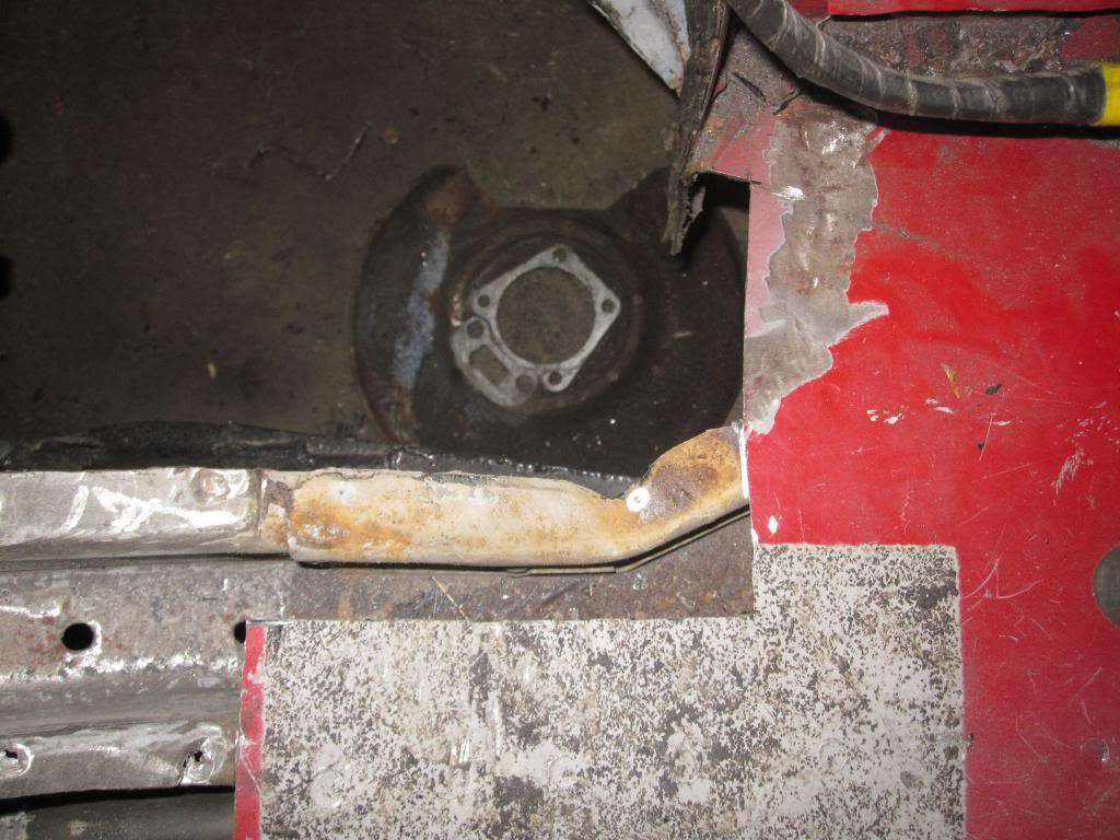

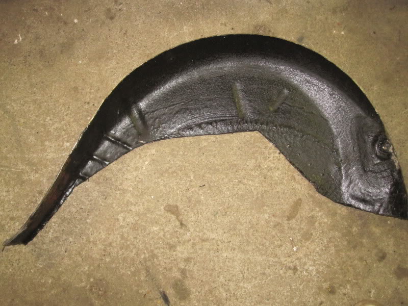

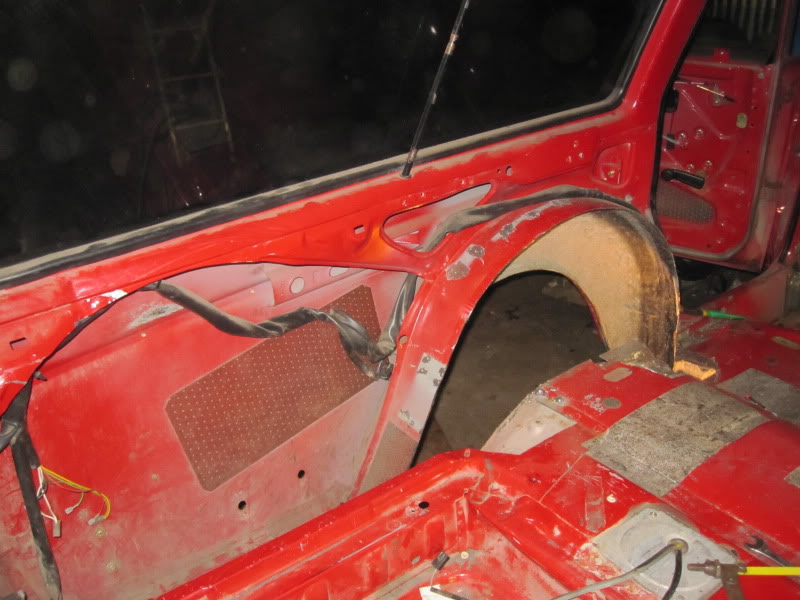

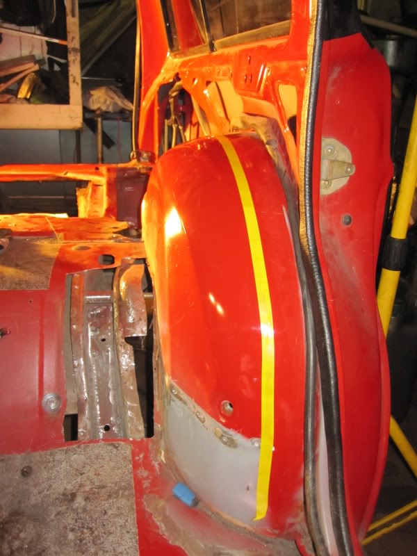

fjerning av gulv, for å få bedre syn på innerskjerm..
http://forum.vccn.no/img-dump/2013/01/1209.jpg
mal til innskjerm kappet ut..
http://forum.vccn.no/img-dump/2013/01/1210.jpg
http://forum.vccn.no/img-dump/2013/01/1211.jpg
slipt litt og prøvd..
