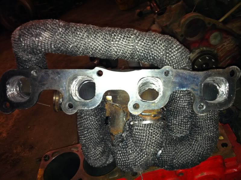

grenrøret er sveiset ferdig, og kontrollert - tett ;)
har også bandasjert store deler av det, men gikk tom for bandasje...
får bestille mer, for å få det ferdig.. skal jo ha på downpipe også :)
gikk med mer enn jeg trodde, da det ble litt fram og tilbake når det er så mange bøyer.. en plass blir også uten, da det ikke er mulighet for å få på bandasjen der, men den plassen blir mot dempertårn :)

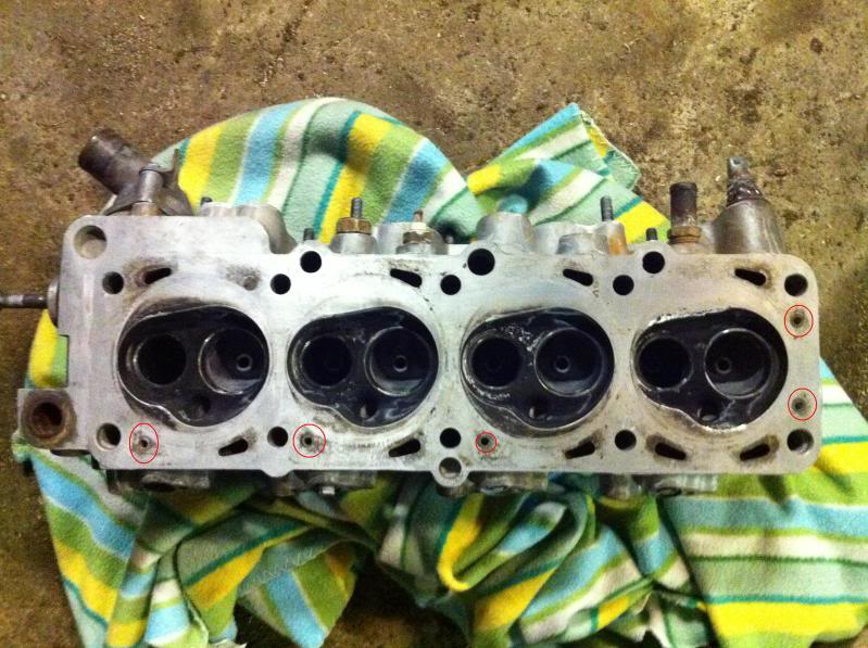

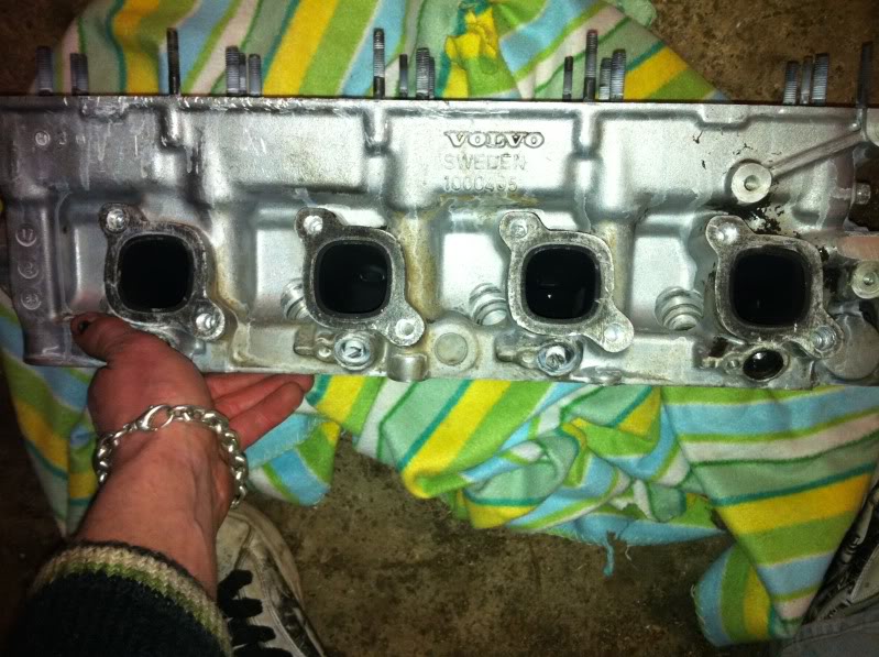

har slipt litt kanter i toppen i dag, portet opp grenrøret mot flensen til toppen, borrett opp å gjenget til m10 for festing av grenrør på toppen.. skal montere m10 pinnebolter. hvor får jeg tak i slikt? ^^
noen få bilder har jeg også ;) blir og desverre iPhone bilder en stund, da søstra mi tok minnebrikken til kameraet!

gruppe a kjølekanalene..

har bandasjert ferdig grenrøret i kveld, så det ligger til tørk for så å få varme bestandig lakk på seg :)

har lakka grenrøret i varmebeskyttende spray nå, bilder kommer når dette har tørket :P
