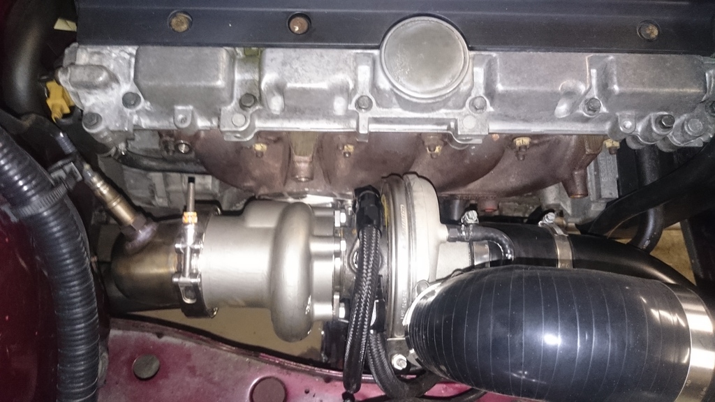

Kommer seff an på hva bruken skal være... til "husmortrim" så funker EFR6258 ganske amazeballs på en nesten urørt B230FK, og ladder like tidlig som den originale "eksosbremsa"... dysene blir ganske fort en flaskehals før man når trykket de fleste tvinger på en stakkars 13c uten å tenke seg om engang...

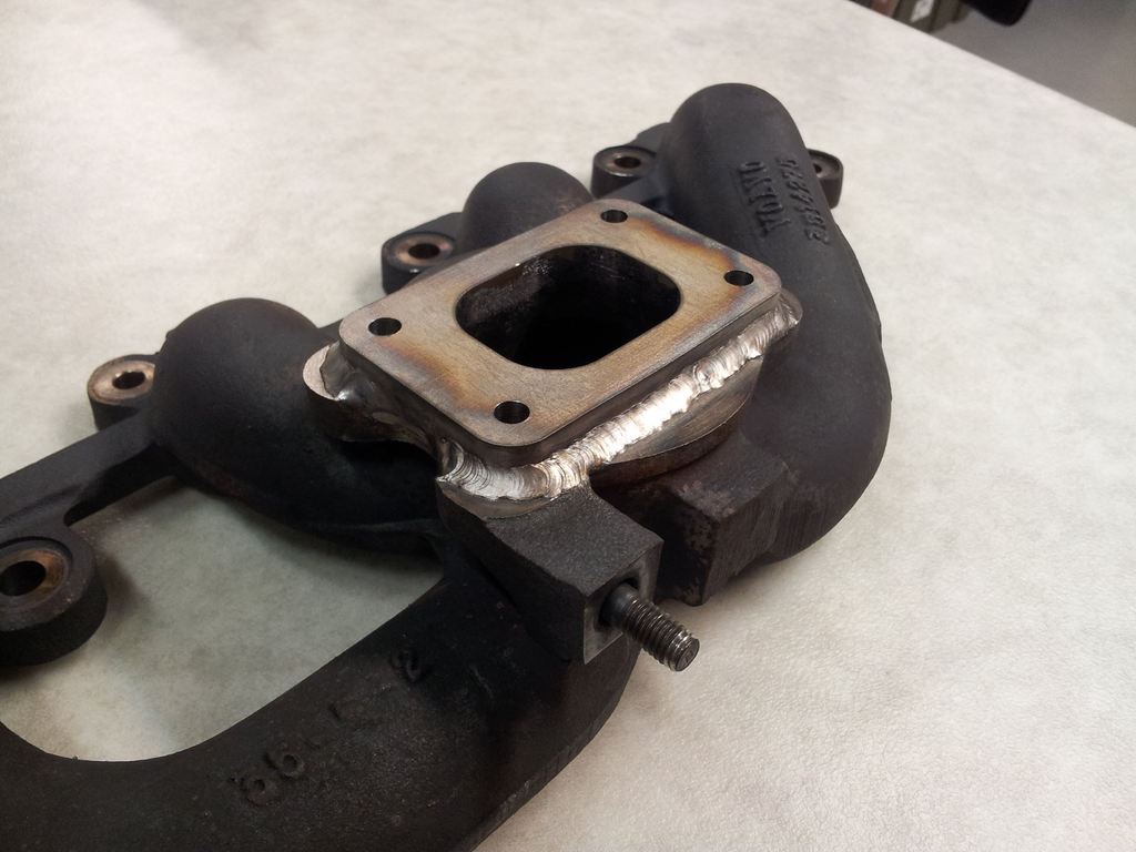

Bolthullene delvis overlapper hverandre, men hvis du har tilstrekkelig sveisekunnskaper så kan du gjøre slik jeg gjorde på en jeg monterte EFR6258 på... frese bort den runde bossen og sveise en 10mm rustfri-flens oppå og gjenge opp til pinnebolter i den :) Holder enda, 3 år etter...

Ikke bremsepapirer på den, var ikke noe vi fant vitsen å benke heller... bare en oppfriska hverdagstralle... Nesten ellers std B230FK med vikingchip, en mindre restriktiv intercooler, 2.5" eksos (tror det var simmons?) 3" DP av eier selv og EFR 6258, ellers originalt rundt, originalt bensintrykk osv for å unngå mest mulig kluss og tull med startproblemer osv... ladder omentrent like tidlig som 13c-plomben, men er ikke ei propp når laddet kommer, så frisk og fin hverdagstralle, selv T-kammen oppleves helt annerledes når den ikke står å skaller huet mot en vegg.... Sånn type gubbetralle du kan ligge i 5 og ta forbikjøringer med hvis man er lat og ikke gidder å gire ned til 3... Husker ikke eksakt hvilket trykk vi endte opp med (3 år siden), men trakk av litt for å ha margin, ettersom lambdaverdien begynte å klatre. Originaldysene er vel 310cc på FK/FT etter 90 (97 mod FK) så et guestimate skulle vel bli 180 ish på nava eller der omkring. Beste av alt er at man hører knapt at det er turbo... ikke noe "psssh" og poff og annet joss :)

Njål: pen løsning på t25 flensen dær. Er nok en løsning jeg kunne fått til.

kan og bruke adapter viss ein ikkje har tilgang til sveis og fres:

Kommer an på hvor mye utover den bygger... Flensen jeg lagde er 12mm tykk, og med EFR6258 direkte på den med en tynn metallpakning er det ca. 1.5 cm klaring igjen mellom kompressorhuset og til høyre rammevange i 7/900 i alle fall... Med mindre man har steinharde motorfester bør man helst ha litt spillerom for en motor som både vrir seg og spretter rundt litt...

då kan det bli litt trangt ja,bygger 2-3 cm trur eg. god plass med t5 i 700/900 :)
