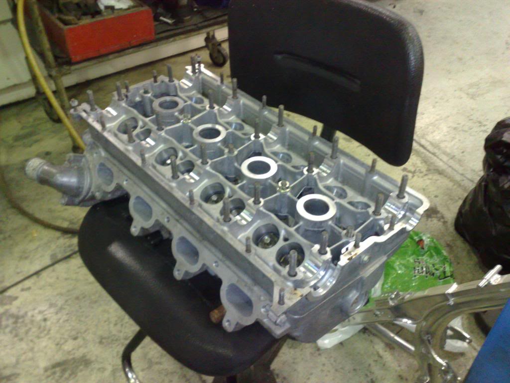

Rengjort topp

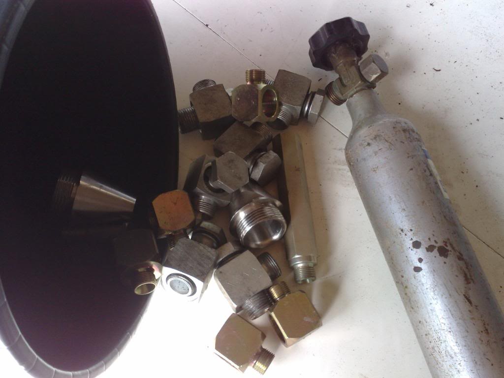

bensin / olje koblinger

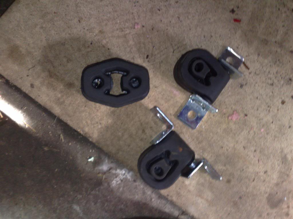

Jaggu hadde ikke vag klart å lage noen smarte løsninger på eksos oppheng

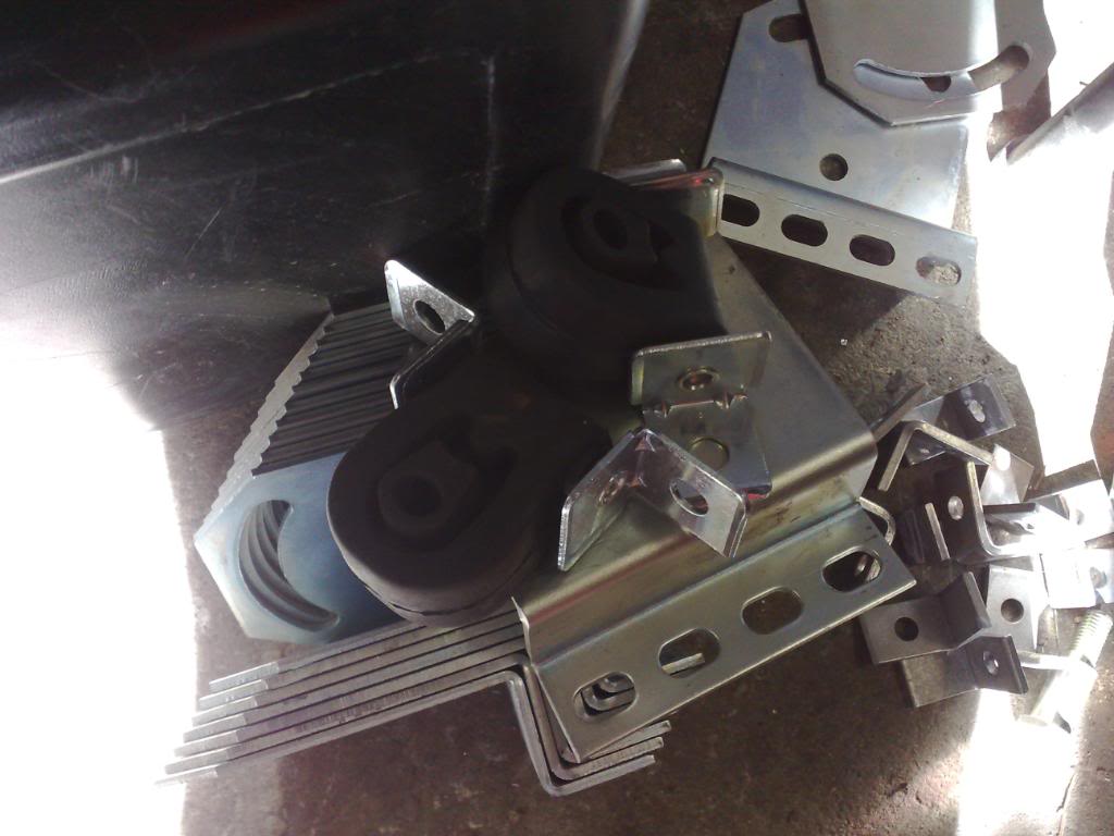

"universal" festebraketter til div plater etc som skal på.

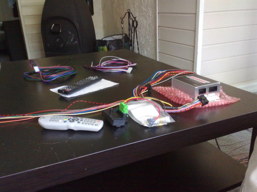

Hjertet til moroa ( Adaptronic e420c )

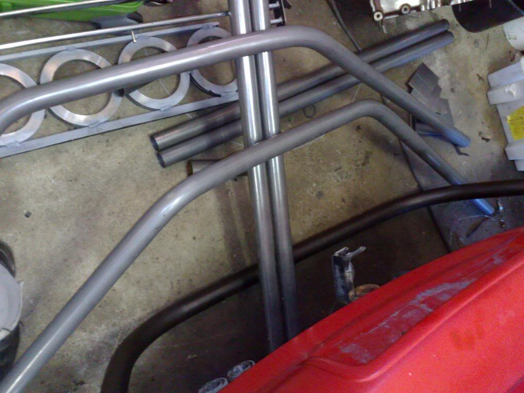

Det viktigste på hele bilen! Buret :)
http://forum.vccn.no/img-dump/2010/06/1962.jpg
Det skal forenes med understellet en dag nå. bare jeg får plass nok!
Mangler dyser og coiler nå i første stund som jeg vet om.
