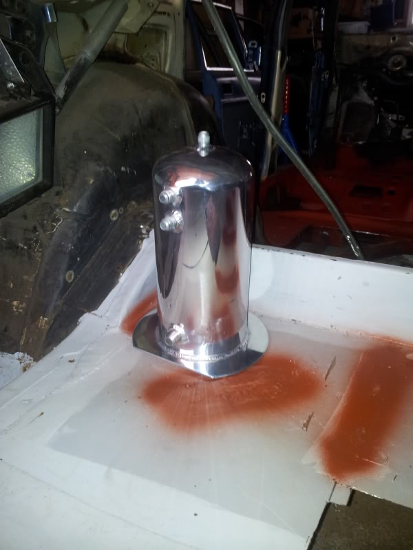

Da er catchtank i hus. Har aldri montert dette før... Det nederste uttaket er til hovedpumpe, den på toppen er til retur, og de to på midten oppe er fra fuelcell til ct. Men ikke begge uttaka vell??

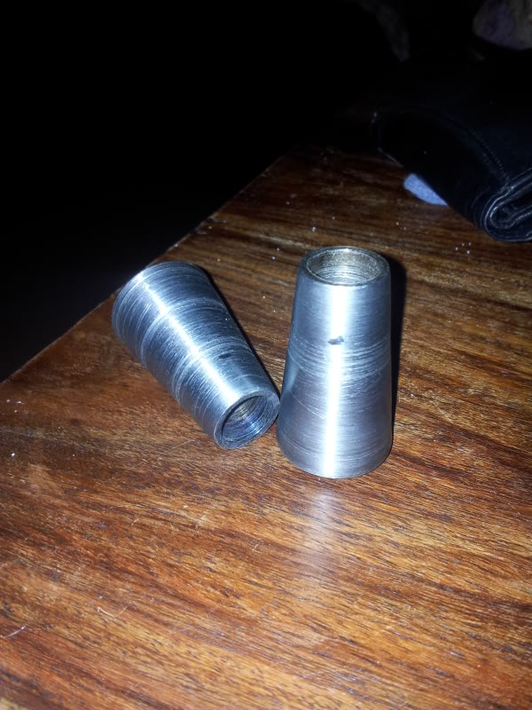

Fikk også dreid meg endeleddspacere i lånt dreibenk i går. Ikke spess høy finnish siden dem bare skal brukes under bilen...

Du får hyle etterhvert om du vil ha rør, har topplokk også nå hvis det skulle være interessant !
Øvre fra ct til tank
Nest øvre er retur fra motor
Nest nedre er fra tank og inn til ct
Nedre ut til pumper
Takk:-)
Ja okei... men fra fuelcell til ct, må jeg ha en egen pumpe der??
jeg skal hvertfall ha det..
mitt oppsett blir slik: fuelcell med intank pumpe - catchtank - ut til dobble 044 pumper - y-kors - til motor
Oki. trenger vell ikke store pumpa fra fuelcell da:-)
jeg skal kjøre med en 044 pumpe fra fuel cell til catch og to 044 derfra til motor. :)
amundsen: nei, skal ikke være behov for en så stor pumpe tenker jeg :)
Okei:-) Da veit jeg det. Da blir det nok 044 pumpe til ct og aeromotive som hovedpumpe :-)
Jo. holder 044 det?
Ja gjør den ikke det? med mindre du skal kjøre 5 bar trykk såklart :p
Trudde den holdt til 4 500hk jeg. da er det jo bedre å væra sikker..
veit om folk som kjører bmw 6`er med over 800hk på o44 pumpe så dem holder i massevis!
