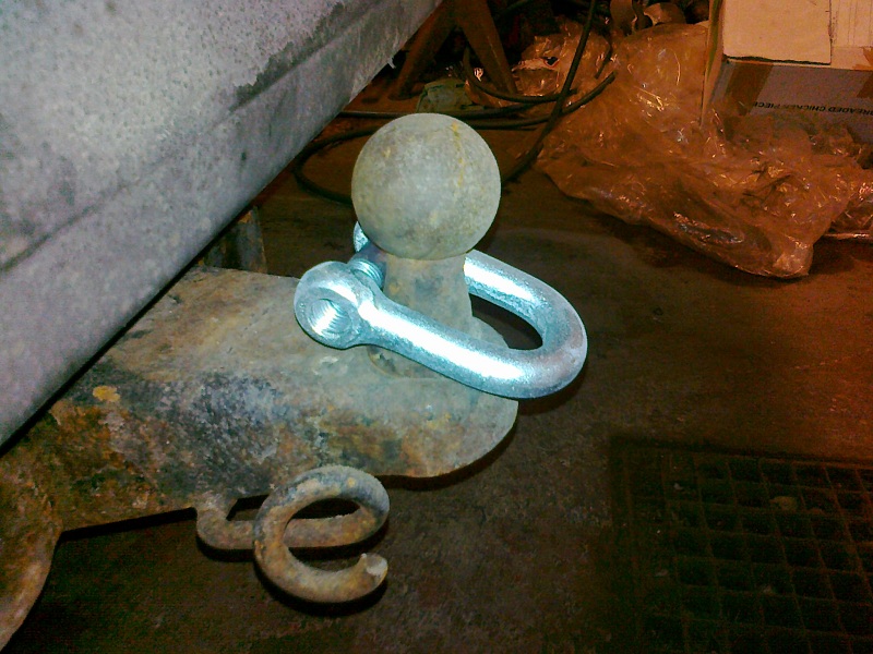

Hengerfeste er ikke så spennende og har egentlig ingenting på bilen min å gjøre, men pga iskjøring så er det kjekt å ha en krok bak sånn at jeg kan bli tauet inn på banen igjen hvis uhellet først skulle være ute.
Eller at jeg må hjelpe andre :)
Etterhvert er planen å kappe vekk alt som har med kula å gjøre slik at det kun er bøyla som er igjen (til å kunne taue bilen)

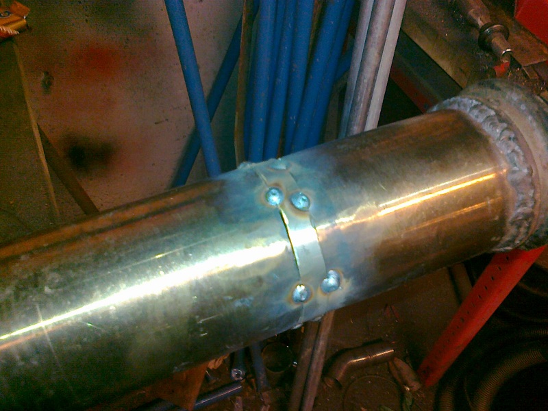

Av en eller annen teit grunn så krymper eksosen min i lengderetning, og det er ingen som kan forklare meg hvorfor. Totalt så har den krympet snart 2 cm og det er litt mye.
Så da var det bare å ta ned mellomrøret å skjøte den en gang til.
Her er første gangen jeg skjøta den.

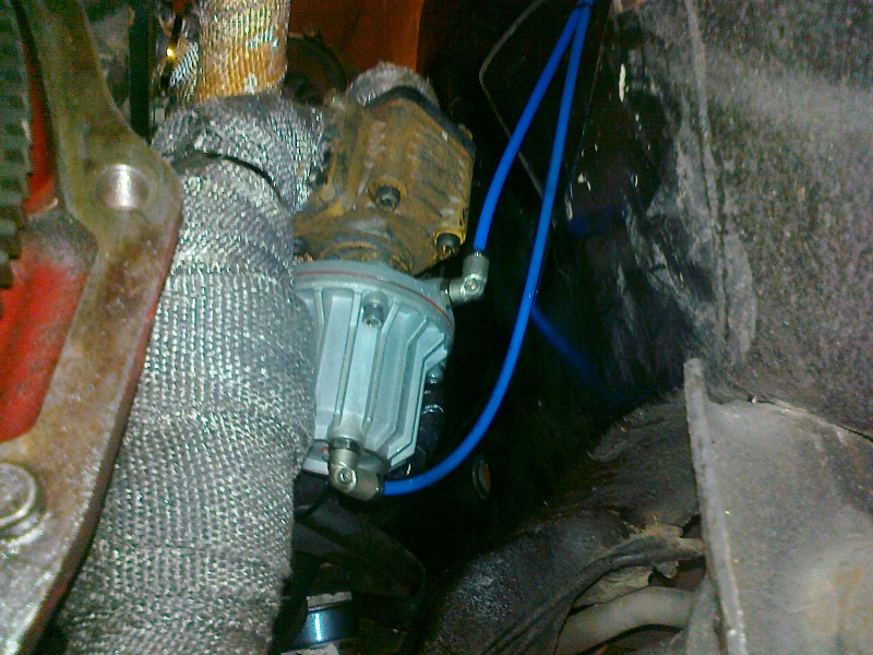

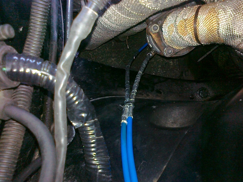

Luftstyringa på wastegate'n smelta da jeg var på isen forrige helg men ble fikset med litt Macgyver tape og jeg fortsatte kjøringa.
Nå har jeg ordnet meg nye slanger og tapet de med sølvpapir-tape som avviser varmen. Satser på at det blir bra nå
Røra gikk bare rett opp uten noe som helt beskyttelse

Nye slanger med tape på :)
http://forum.vccn.no/img-dump/2012/01/2055.jpg

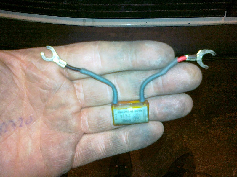

Støy i Intercommen sliter jeg med enda :( Og jeg prøvd litt forskjellige triks uten hell.
Jeg opp ny skjerma ledning først ut en at det hjalp. Så fikk jeg tak i en kondensator som je satte mellom + og - på dynamoen med like dårlig resultat.
Hvis jeg rekker det etterpå så skal jeg prøve å sette den mellom + og - så nærme intercommen som mulig.

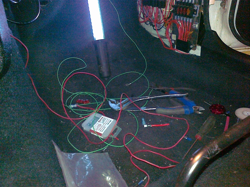

Akkurat nå forgår dette..
http://forum.vccn.no/img-dump/2012/01/2059.jpg
Kabel-spagetti :) Blir bra det her :)
Jeg fikk koblet opp knapp-styrt logging i stad :)
Jeg har koblet det via rele fordi jeg bruker OD lyset i dash'n til lys ved logging (Det tenkte jeg at var smart) Joggu sa jeg smør.
Megasquirt'n styrer kun jord, og da må jeg bruke rele for å få styrt + videre til den lampa i dash'n
