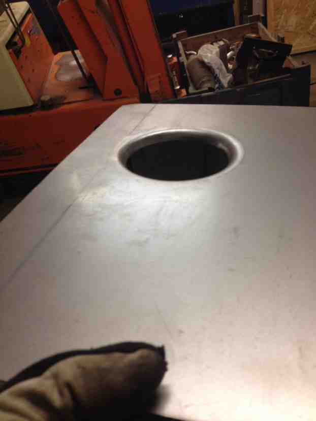

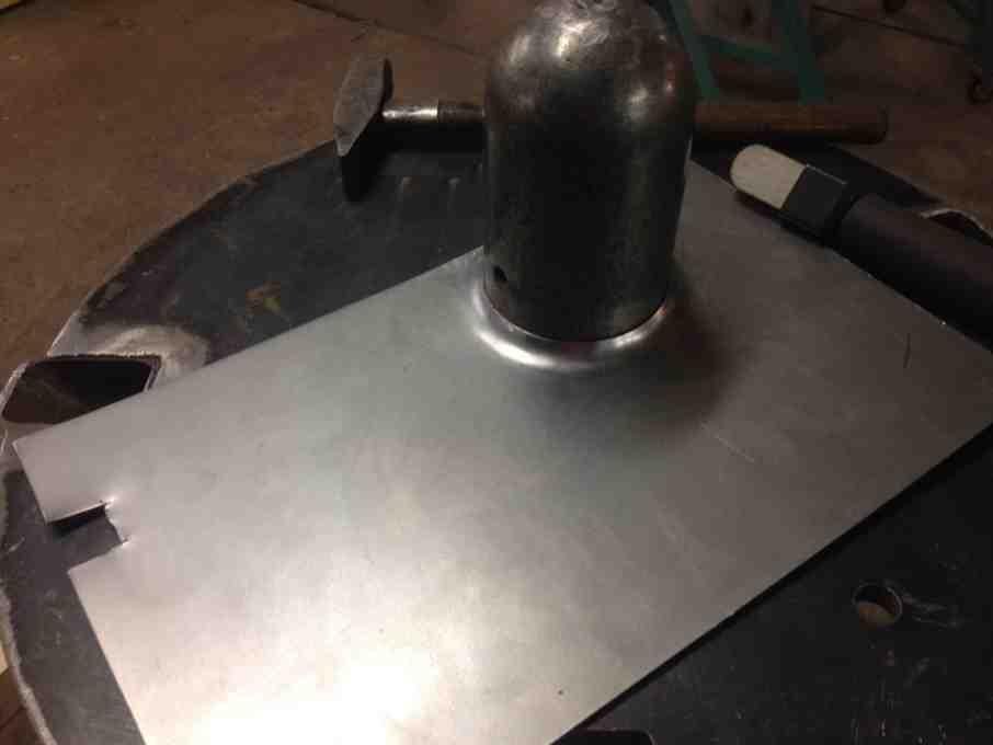

Tenkte bare å legge ut no'n bilder av plata rundt airride tårna for å vise hvordan kanten lages. Ikke de beste bildene men:
Begynner med å lage hullet med ei hølsag:
http://forum.vccn.no/img-dump/2013/11/1161.jpg

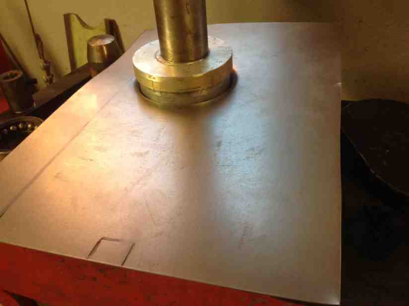

Så bruker jeg verkstedpressa. Med en mal under som er den dimensjonen jeg vil ha på hullet. Og en rørbit over som er litt større enn selve hullet:
http://forum.vccn.no/img-dump/2013/11/1162.jpg

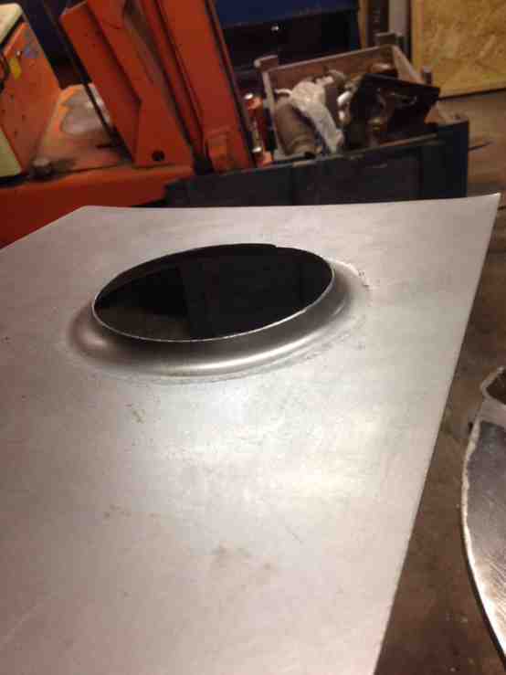

Da blir det seende sånn ut:
Underside av plata:
http://forum.vccn.no/img-dump/2013/11/1163.jpg
Og oversia:
http://forum.vccn.no/img-dump/2013/11/1164.jpg
Og plata blir jo en smule rar etter pressinga, så da må man til med ett mothold og ett verktøy for å banke den rett igjen:
http://forum.vccn.no/img-dump/2013/11/1165.jpg
Ikke den beste måten å vise det på men :-)

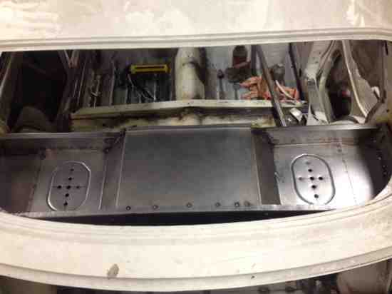

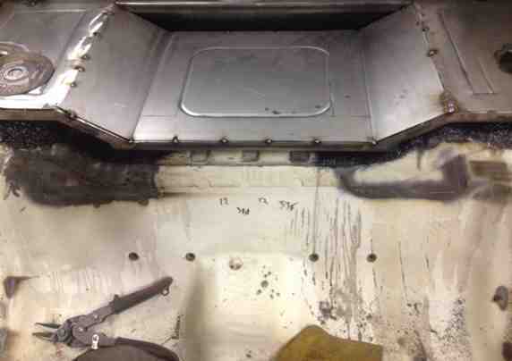

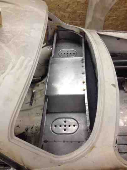

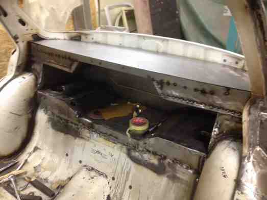

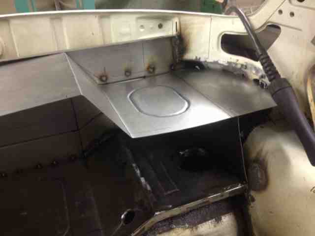

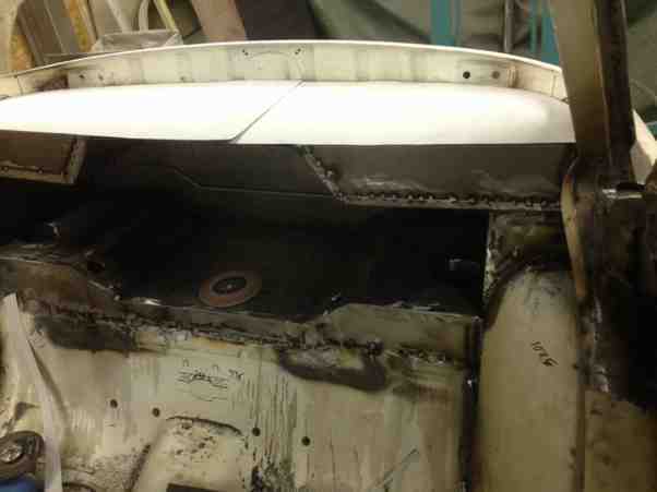

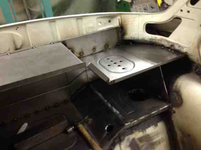

Har fått pusla litt idag au :-) Driver på rundt hattehylla, eller rettere sagt under :-)
Det er meninga at batteriene skal stå under her etterhvert.

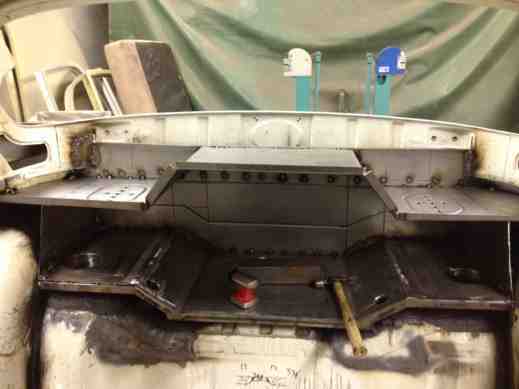

Her er bilder fra dagens innsats:
http://forum.vccn.no/img-dump/2013/11/1270.jpg
http://forum.vccn.no/img-dump/2013/11/1271.jpg
http://forum.vccn.no/img-dump/2013/11/1272.jpg

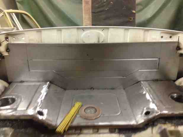

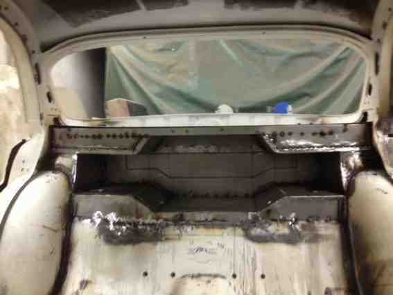

Og så bakveggen:
http://forum.vccn.no/img-dump/2013/11/1273.jpg
http://forum.vccn.no/img-dump/2013/11/1274.jpg
http://forum.vccn.no/img-dump/2013/11/1275.jpg
Noe igjen, men begynner å ligne noe hvertfall:-) Helt hva er jeg en smule usikker på :-)

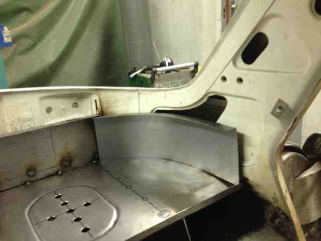

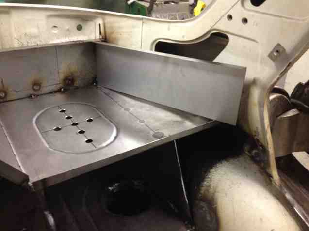

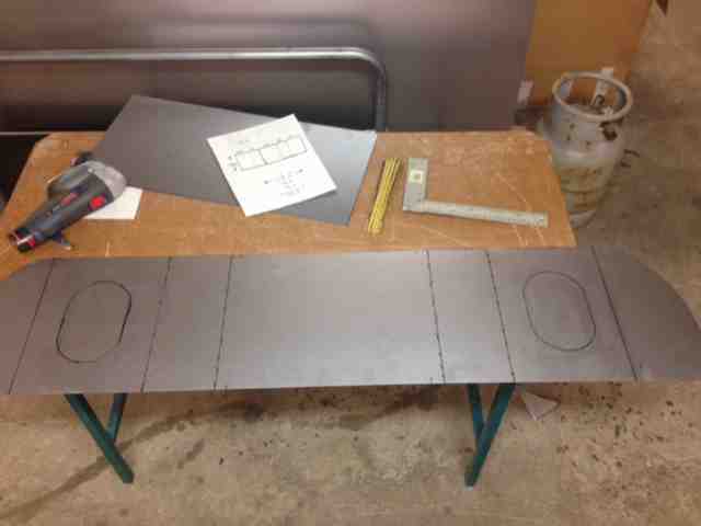

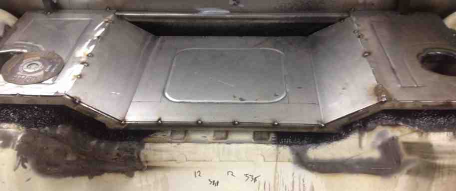

Da er det litt update tid igjen. Har fått laga til den øvre delen, og kassene til høyttalerne. Underdel hattehylle er det vel egentlig :-)
Sånn hvis noen lurer så skal det ikke være ett stort spraglete stereoanlegg. Men skal ha ett anlegg i den:-)

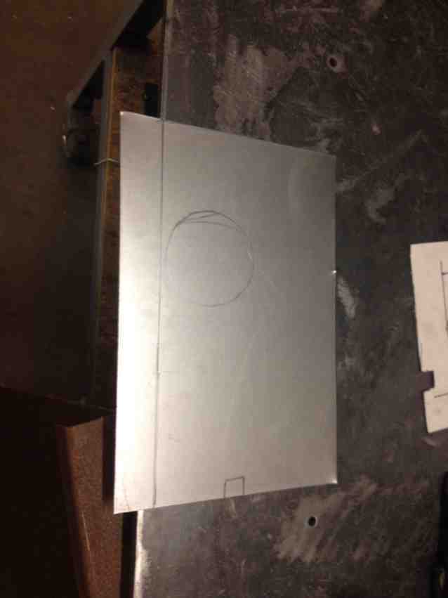

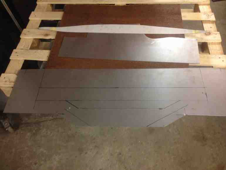

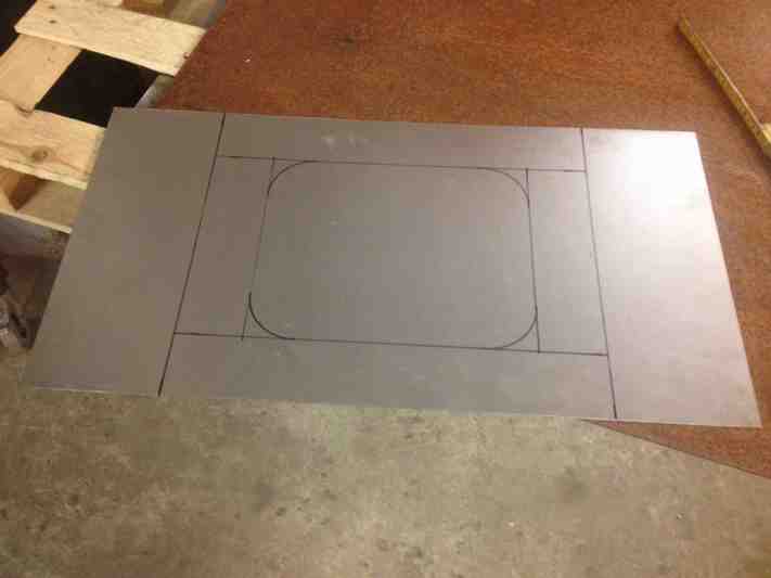

Begynte med en plåtbit som vanlig:
http://forum.vccn.no/img-dump/2013/12/268.jpg
Så litt knekking, før den var på plass:
http://forum.vccn.no/img-dump/2013/12/269.jpg
http://forum.vccn.no/img-dump/2013/12/270.jpg
Noen hull til luft. Han som skal hjelpe med stereon mente det var bra, så da hørte jeg på det :-)
http://forum.vccn.no/img-dump/2013/12/271.jpg
http://forum.vccn.no/img-dump/2013/12/272.jpg
Så veggene i kassa. Begynte med ei rett plate som jeg knakk til:
http://forum.vccn.no/img-dump/2013/12/273.jpg
Så ei runde i krymper'n for å få bua på'n:
http://forum.vccn.no/img-dump/2013/12/274.jpg
Og slik ble det ovenfra:
http://forum.vccn.no/img-dump/2013/12/275.jpg
http://forum.vccn.no/img-dump/2013/12/276.jpg

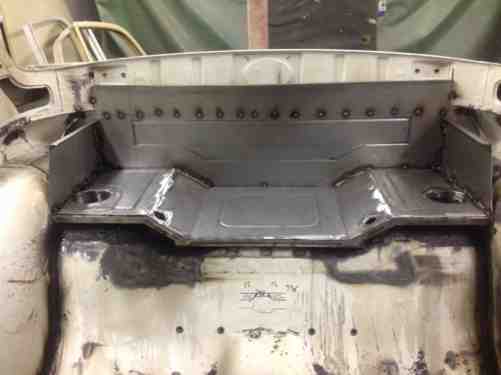

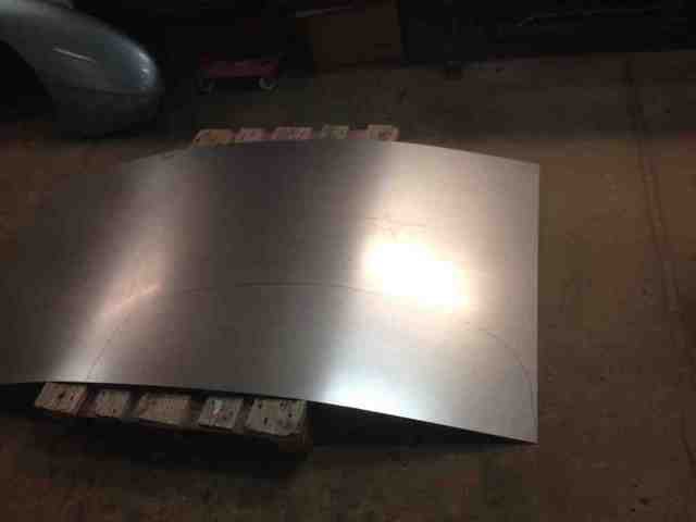

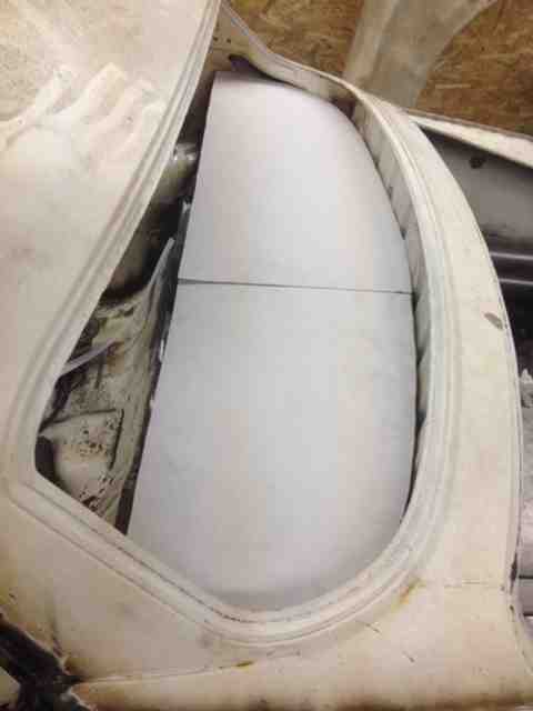

Og har fått påbegynt hattehylle delen. Her står det igjen litt, men har gjort litt.
Begynte med en pappmal igjen:
http://forum.vccn.no/img-dump/2013/12/277.jpg
http://forum.vccn.no/img-dump/2013/12/278.jpg
Så i plåt:
http://forum.vccn.no/img-dump/2013/12/279.jpg
http://forum.vccn.no/img-dump/2013/12/280.jpg
http://forum.vccn.no/img-dump/2013/12/281.jpg
Det var det for nå:-) Dere får beklage litt dårlig kvalitet på noen av bildene. Begynner å bli en god del skit i telefonen min nå;-)
