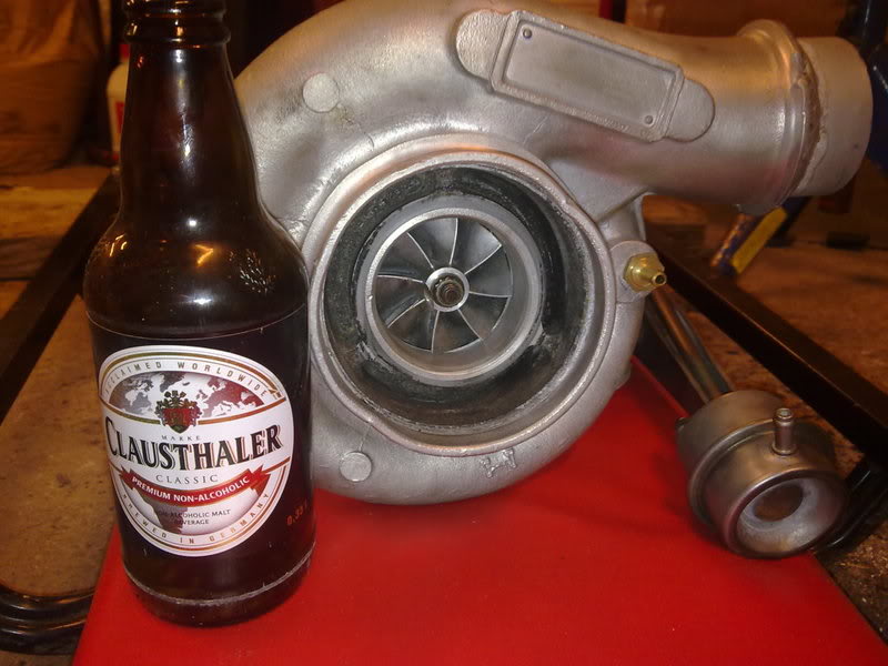

Har begynt å fundere litt på grenrør, helvettes vanskelig å få plass til det enorme eksoshuset som HX35W har.. Må få gravd frem 245'n så jeg får sett hvor god\dårlig plass jeg har.. Noen som har Holset HX35W som har bilde av grenrøret ? Må være pulsesplitt..
"Ny" snurra ! Med en skrensepilsflaske for å vise ca størrelse..

Blir morro med stor snurre :D
Tror du den er mye større enn Banditturboen min?
Jeg kjører med Ajden-grenrør
Kjører ikke du eksternwg ? Grunnen til at mitt eksoshus er så stort er den interne wastegaten.. Denne er faktisk mindre Inducer på enn kinaturboen jeg har brukt til nå ;)
Jeg kjører med ekstern wastegate ja.
Kjett hvis du ikke får plass til den :/
Hvor har du tenkt til å ha turboen? oppe og frem, eller nede ?
