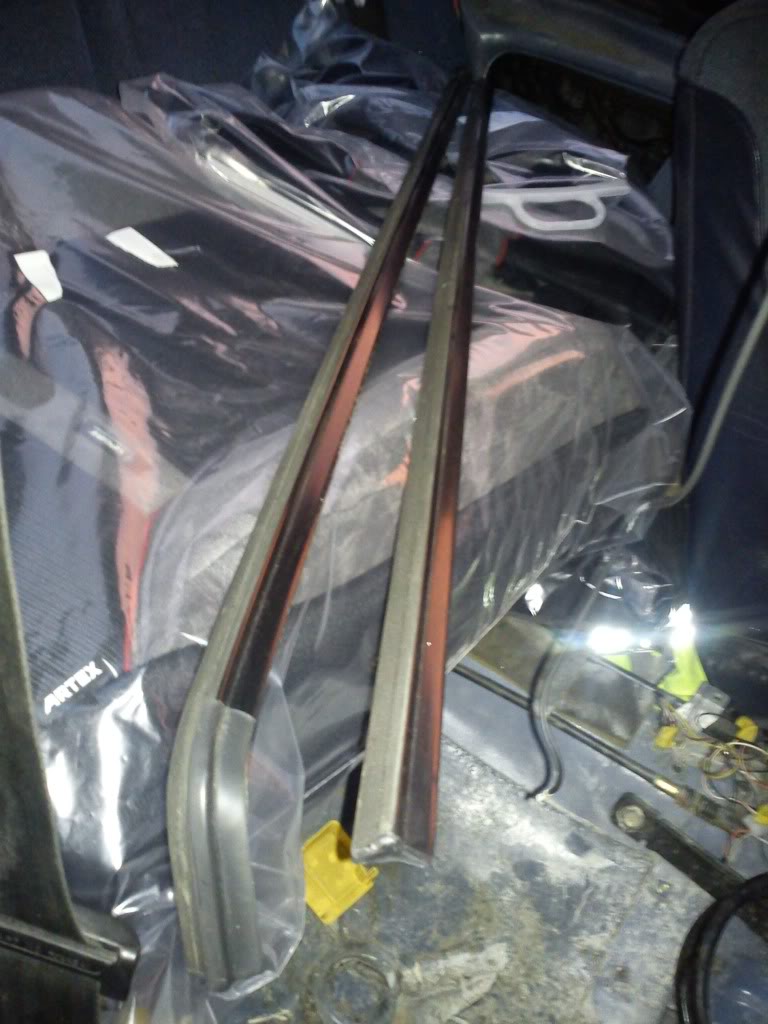

har vært å hentet breitypen sortlister til bakskjermene for 242 hos Roarr i dag :) alltid like hyggelig å gjøre handel med å stikke innom. synd man har litt dårlig tid innimellom... men vi rakk akkurat ferga Volvo-Power skulle være med, med en margin på 1 minutt... godt gjort :)
mangler således kun breie typen sortlister for dørene for å ha komplett sorte tykke midjelister liggende i god stand :)

sortlistene til bakskjermene jeg fikk tak i hos Roarr :)

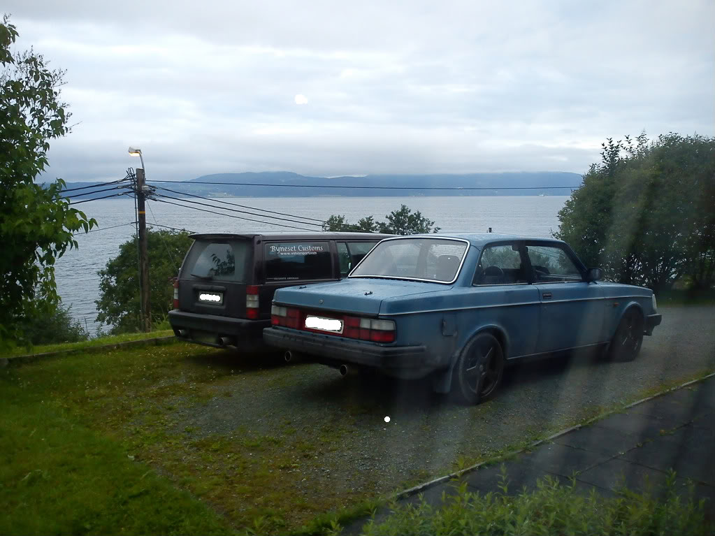

http://forum.vccn.no/img-dump/2011/07/2398.jpg

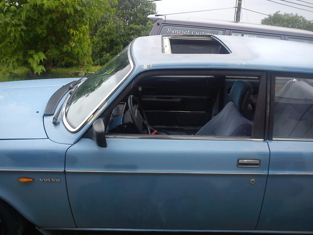

fornøyd når jeg våkner til dette synet om morgenen ;) :D
Det er bare å løsne og ta vekk crome-lista på bakruta. Regner med du ikke skal ha så mye crome på bilen... Det blir vel ny-typen frontrute etter lakkering?

stemmer det ja. blir nytypen foran og bak med sort\uten chrom ja :)
spørs om lista forsvinner når det er ferdig ordna med lyddemping i gulv nå og taktrekket trekt opp. får se når jeg får hjelp til å demontere rute og sette inn taktrekket etter en shinings av bilen innvendig nå :)

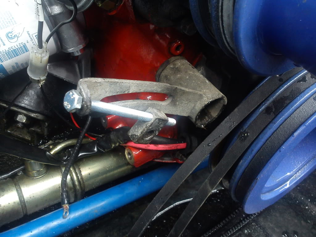

har demontert cooler, radiator og kjølevifte og kommet til og tatt av gammel(sikkert 30år..) dynamo nå + brakett... den stod ikke godt fast vil jeg si... kunne rugge på braketten uten problem :/ ikke fikk jeg skrudd til godt nok til at den står fast heller så skal kanskje være en skive eller noe imellom skrue og brakett tenker jeg. får fikse det i morgen. braketten var lik på 82 og 90mod 240 med A og F motor i alle fall... men A motor dynamoen mangler stramming på braketten som står mot fronten på blokka. det har derrimot F motor dynamoen.

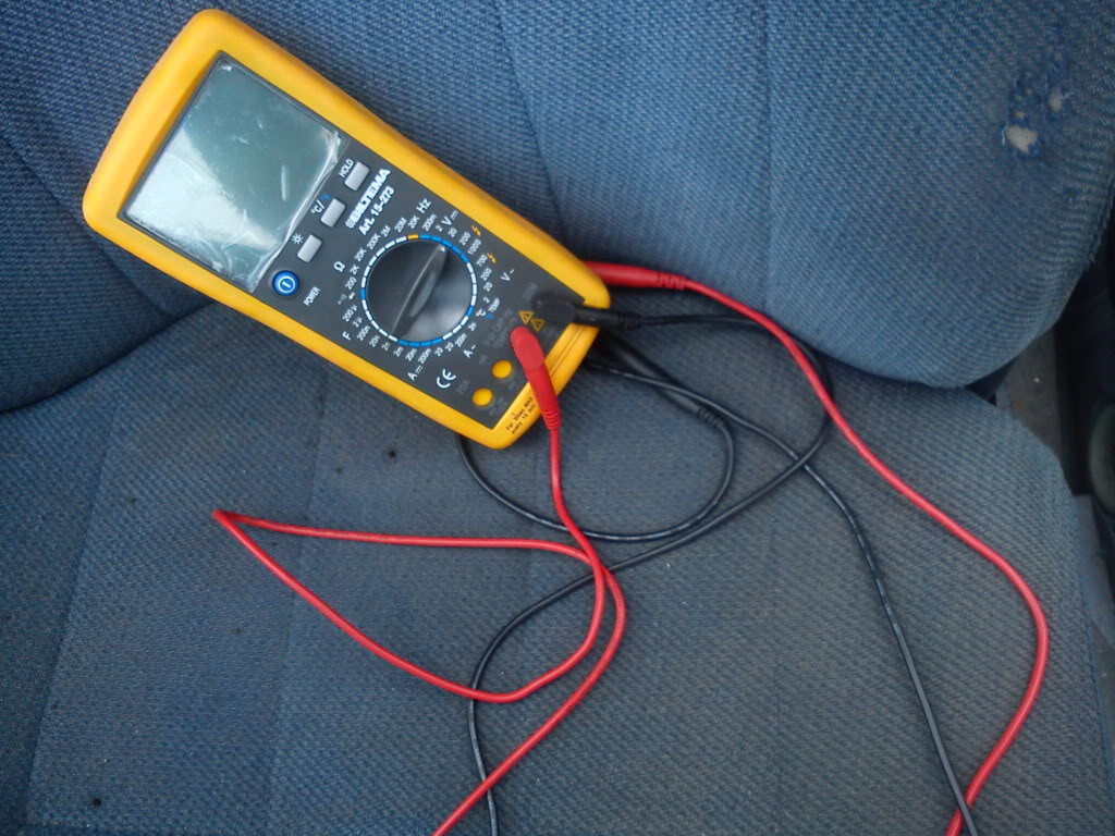

kjøpte meg et multimeter på biltema i dag. skulle ha et enkelt ett tenkte jeg for å ha liggende men dette var vell mer eller mindre det minst kompliserte :eek: måler til å med vesketemperatur................ lord...... de hadde til og med db måler i en annen type der, men den målte bare til 100db og det spiller stereoen som står i så har ikke bruk for det :p
målte mellom ladekabelen på dynamoplassen og inn til røde kabelen til hovedinstrumentet som er fra dynamokabelen der og de har kontakt så er ikke brudd på kabel i alle fall...

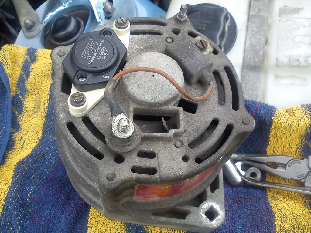

fikk tatt ut laderegulatoren fra dynamoen jeg fikk fra Kevin(Volvo-Power) den var relativt Utbrukt kan man trygt si... så blåste meg en tur til Torshov og kjøpte ny...

tamta... 55A dynamo fra b230f motor. stemmer litt bedre enn b21a dynamoen gitt... selv om den også er 55A men mangler en strammer.
http://forum.vccn.no/img-dump/2011/07/2473.jpg
denne strammeren sitter på b230. ikke på -A motoren. denne måtte til for å få bort dynamoreimstøyen endelig :) ble strax lading på 14V med en gang så tydelig at min dynamo var totalt kaputtski!!

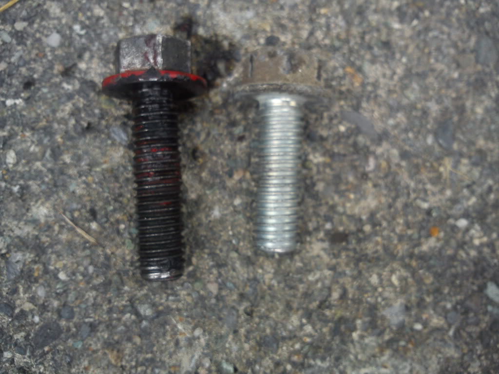

enda en forskjell på sammensettingen av b21a og b230 blokka. lengre skruer i festet på b21a motoren for dynamo enn på b230 blokka. A skrue til høyre. F\FK skrue til høyre... da ble den sittende godt fast! :) stor takk til Kevin for at han demonterer grundig alt som hører ilag :)

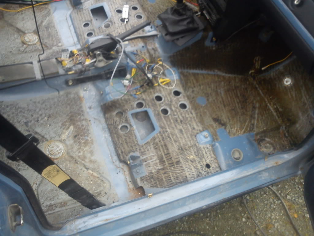

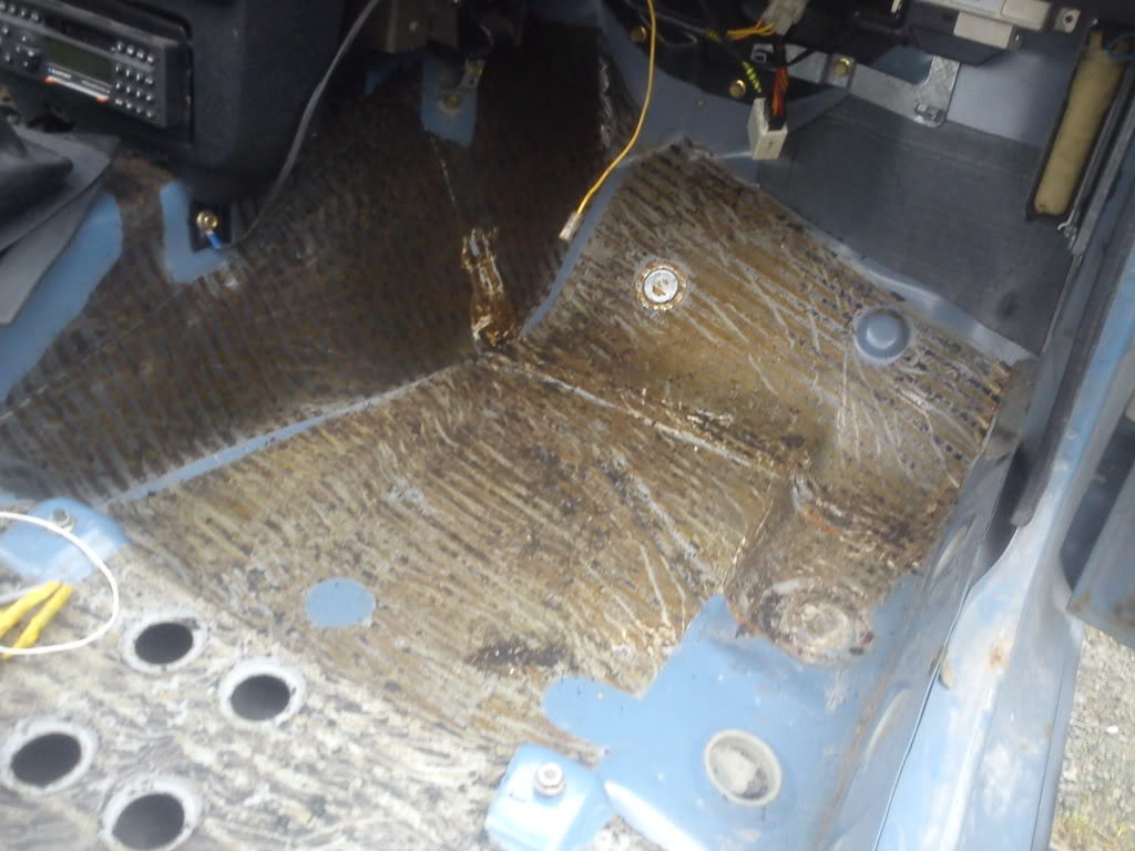

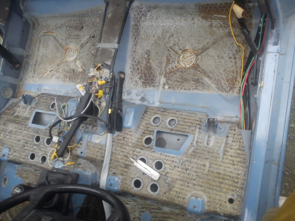

originale asfaltmatter som har liggi i bilen i 29 år nå... på tide å pansjonere de :) takk for lang å tro tjeneste!
http://forum.vccn.no/img-dump/2011/07/2477.jpg
http://forum.vccn.no/img-dump/2011/07/2478.jpg
http://forum.vccn.no/img-dump/2011/07/2479.jpg
http://forum.vccn.no/img-dump/2011/07/2480.jpg
ferdig skrapa bort. varmluftspistol og stort flatt skrujern fungerer fint. mye var crispy og hadde null funksjon som lyddemping men mye måtte varmes for å få fjerna ja. tok sikkert 4-5 timer å fjerne alt det der.
pusse over å lakke opp og legge Dynamat i morgen tenker jeg :) så er det mål om å få på setene og gulvmatte på tirsdag senest :) da blir det litt bedre å kjøre ja. må lage nytt ledningsnett mot setene først før den tid. originale kabelsko, ja kevin, må handles inn til kontaktene... ser det så mye bedre ut...
