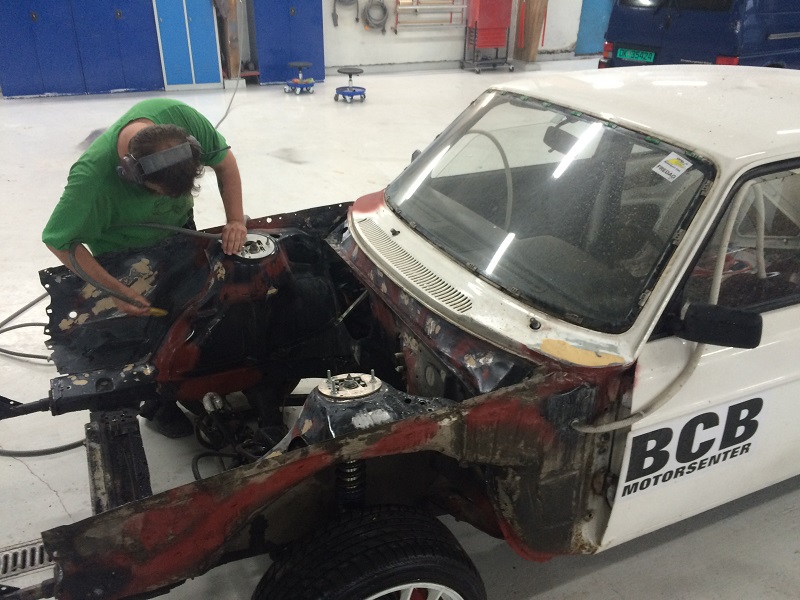

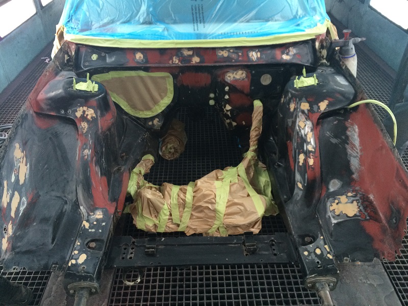

Buster i gang med å rengjøre :)
http://forum.vccn.no/img-dump/2015/07/1066.jpg
http://forum.vccn.no/img-dump/2015/07/1067.jpg

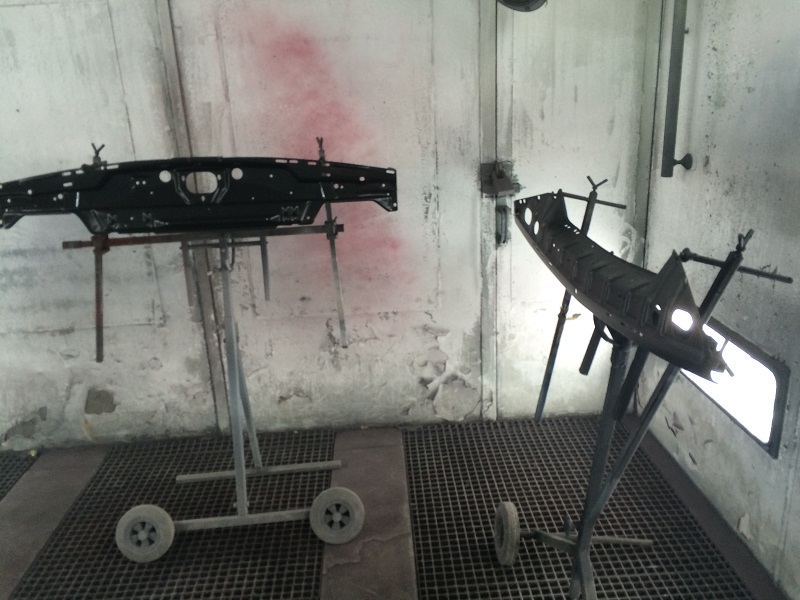

Maskering må til :) Skulle jeg gjort det hadde det tatt laaaaaang tid.

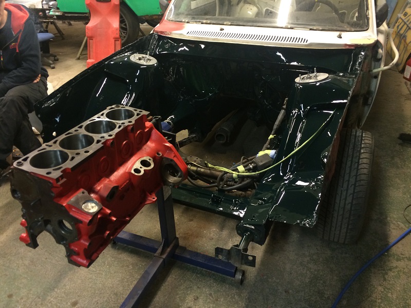

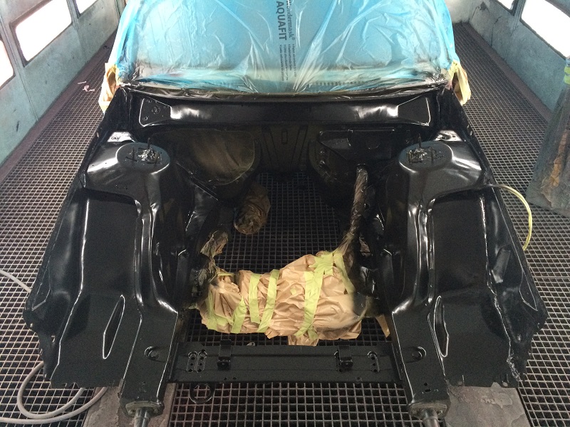

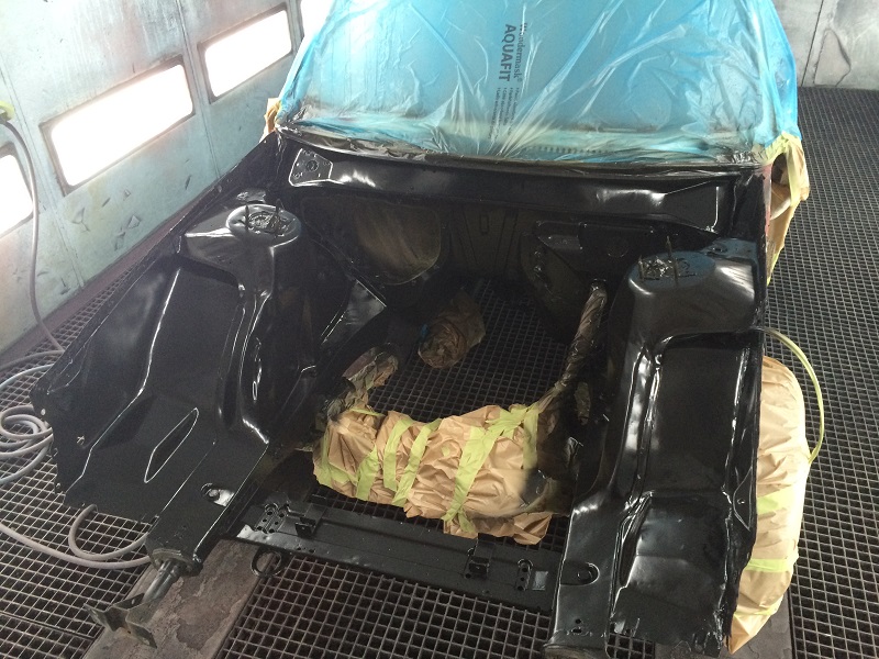

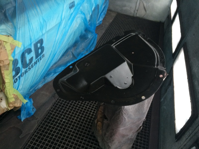

Motorrommet ferdig :)
http://forum.vccn.no/img-dump/2015/07/1077.jpg
Ferdig med første strøket.
http://forum.vccn.no/img-dump/2015/07/1079.jpg
Ferdig med lakken.
http://forum.vccn.no/img-dump/2015/07/1082.jpg
http://forum.vccn.no/img-dump/2015/07/1084.jpg
Etter 2 strøk med klarlakk.
http://forum.vccn.no/img-dump/2015/07/1086.jpg
Ferdig beiset :)
http://forum.vccn.no/img-dump/2015/07/1088.jpg

Bilen får samme farge utvendig som i motorrommet :)
Det er fint å kvile øya i motorrommet nå :)
Den klarlakken gjorde susen.

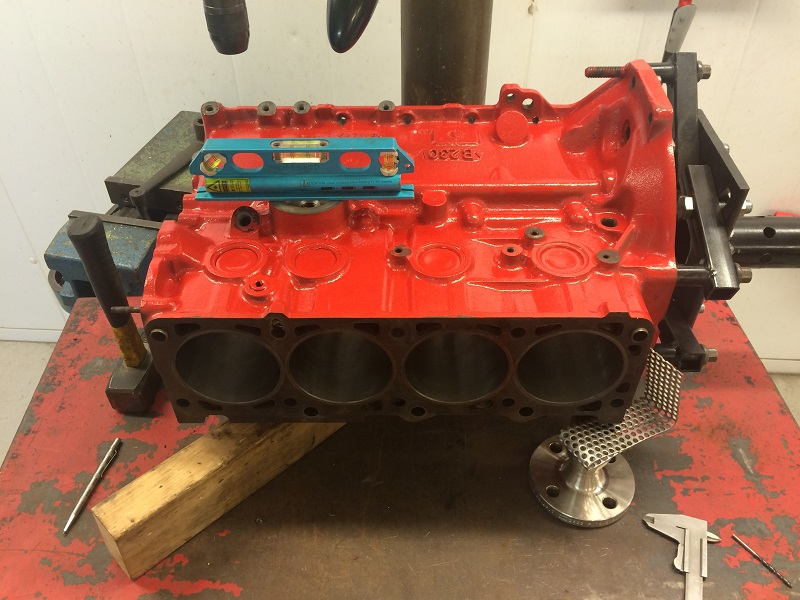

Da har jeg begynt på motor :)

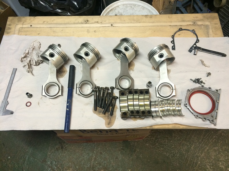

Har ei nyborra blokk med første overdim. (montert sammen når jeg kjøpte den)
SPM Råder/Stempler/Ringer
Høyttrykspumpe oljepumpe.

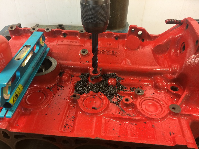

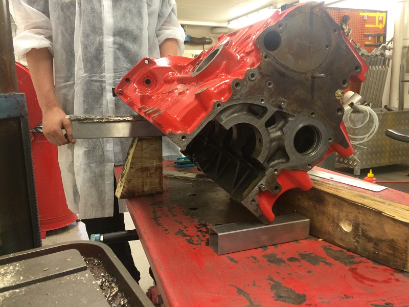

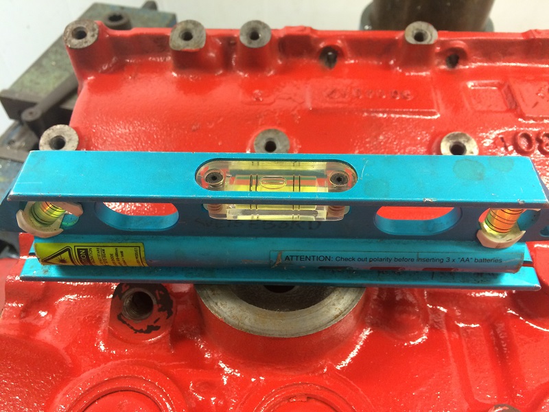

Fikk plukka rein blokka i dag og borra opp olje tur og retur.
Klarte å borre litt utenfor "senter" men det får gå :)

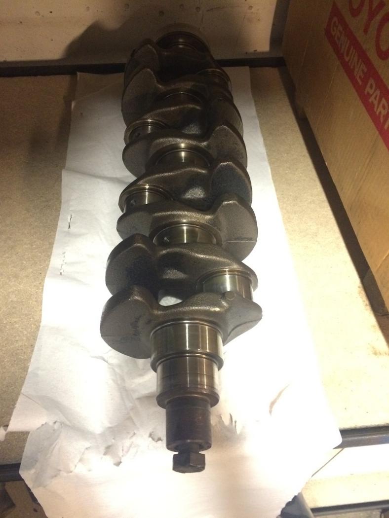

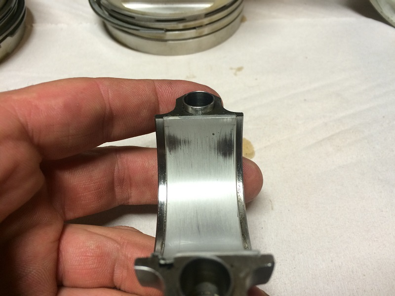

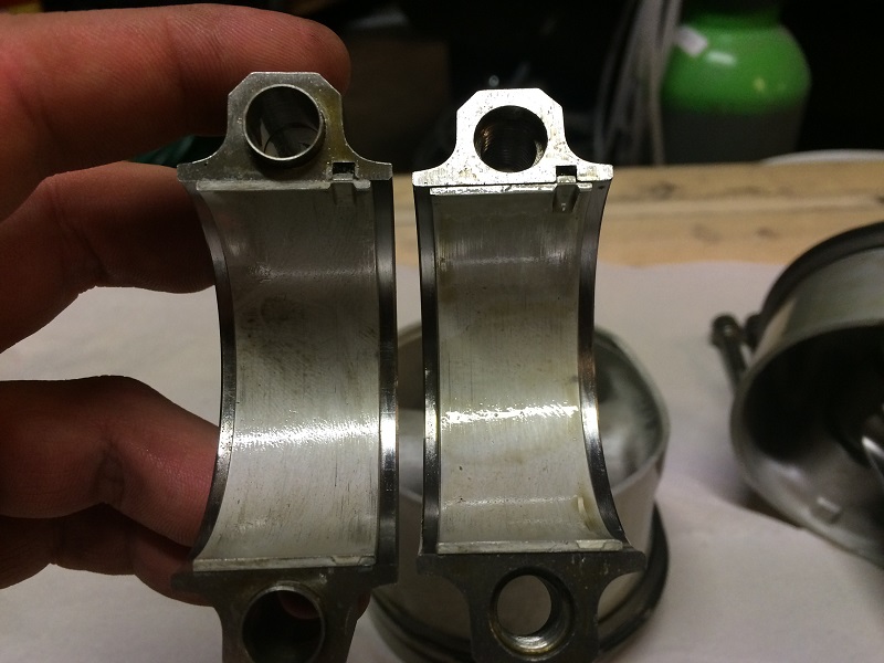

Ett lite spørsmål ang rådelager. Og montering av bukkene. (Husker ikke hvilen vei de skal stå :p)
På det ene bildet er coating'a slitt på kantene. Er dette normalt eller burde jeg kjøpe meg nye lager? Bærelagrene var strøkne.
Og skal bukkene monteres med tappen på sammen side, eller motsatt av hverandre?

Ett random bilde jeg fant på ACM-AB siden var at de skal sitte på samme side.
De var montert på veiva med tapp på hver sin side.
Og inni hode mitt så er det derfor lagrene er litt slitt på kantene. Men jeg er ingen motormekaniker og lagrene kan hende blir sånn uansett. Anyone knows ?
http://www.acm-ab.se/public/img/user/IMG_1971_.jpg
