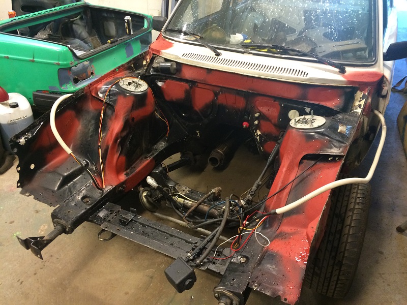

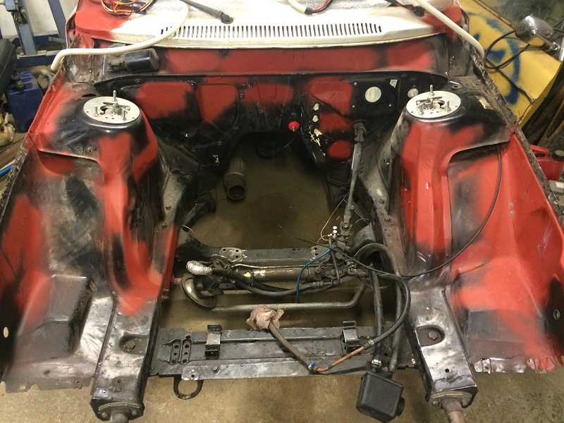

Fikk tatt ei lita økt igjen.

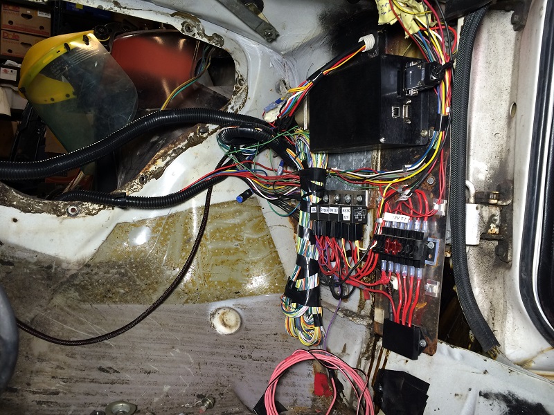

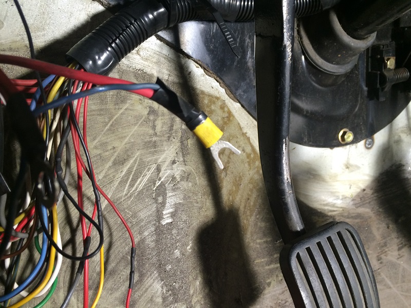

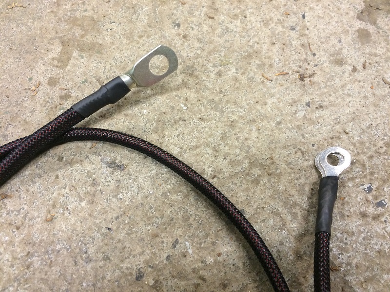

Har fått trekt opp en ekstra kabel i ett trekkerør som ikke var helt enig med meg.
Skrapt litt asfalt på torpedoen som var veldig i veien.

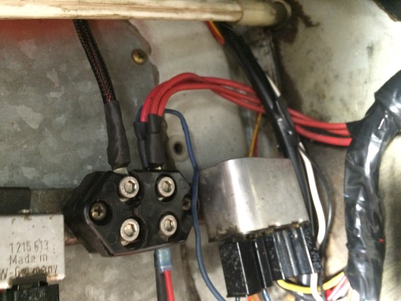

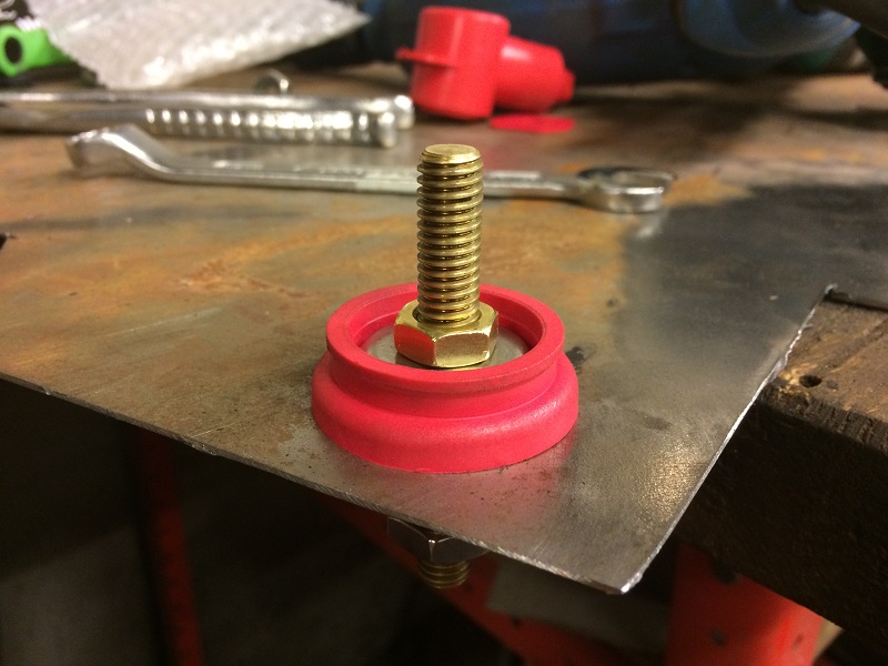

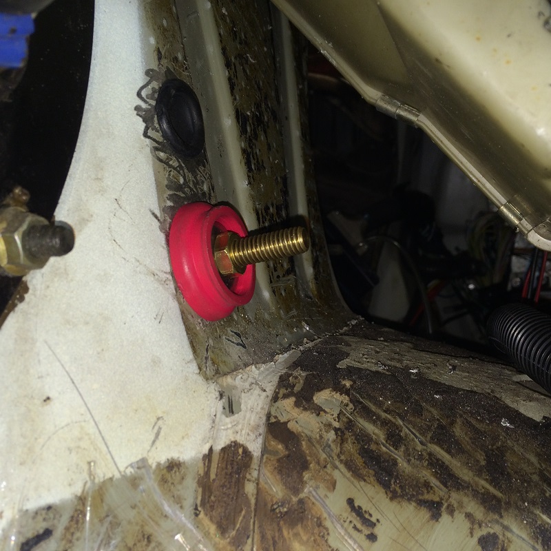

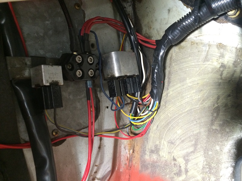

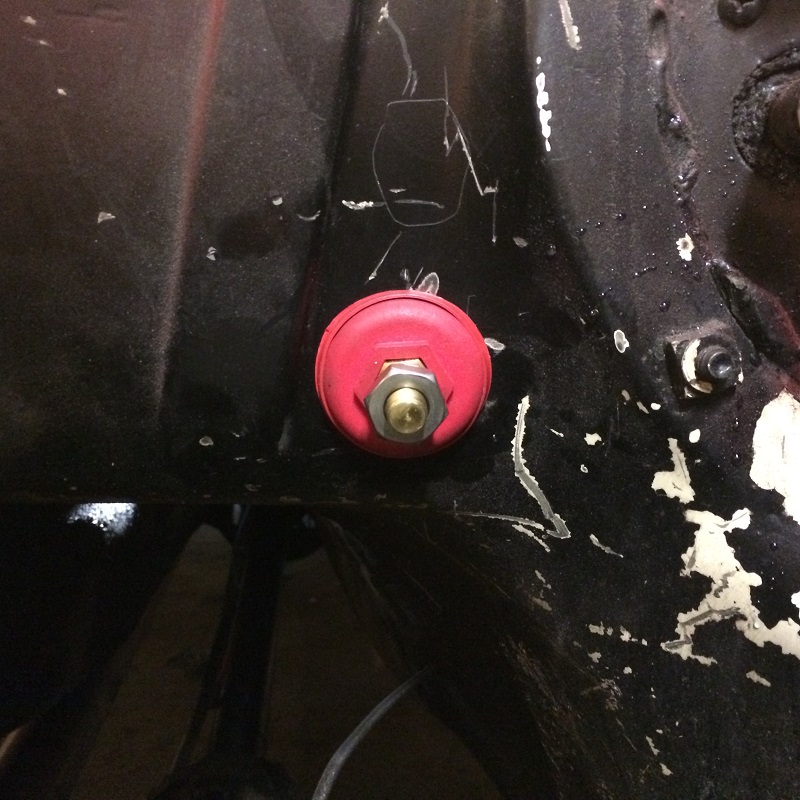

Borra hull for strømgjennomføring til starteren. (pluss at jeg bruker den til forgrening inni bilen. Har ei strømblokk på begge sider i bilen som trenger å fores med strøm, så kan jeg fjerna lange kabler som går bakover til batteriet i dag.

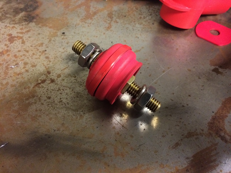

Prøvemontert gjennomføringa :D Tror det blir knall.

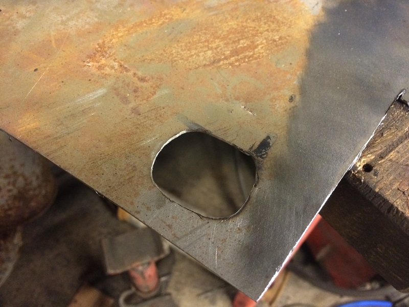

Borra hull til gjennomføringa av kabler til sprutet.

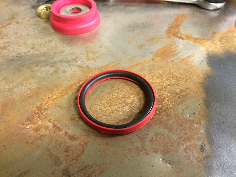

Den gjennomføringa var litt slapp i fisken når jeg stramma den.
Fant en o-ring og la inni tetteringen som var til koblinga og vips var den stram og fin.
Kjøpte gjennomføring i Ebay-land. Finurlig liten sak :)

Måtte finne ei plate å prøvemontere på. Kjett å kødde til torpedoveggen.

Tettering med o-ring.
http://forum.vccn.no/img-dump/2015/07/154.jpg
Fjerning av asfalt.

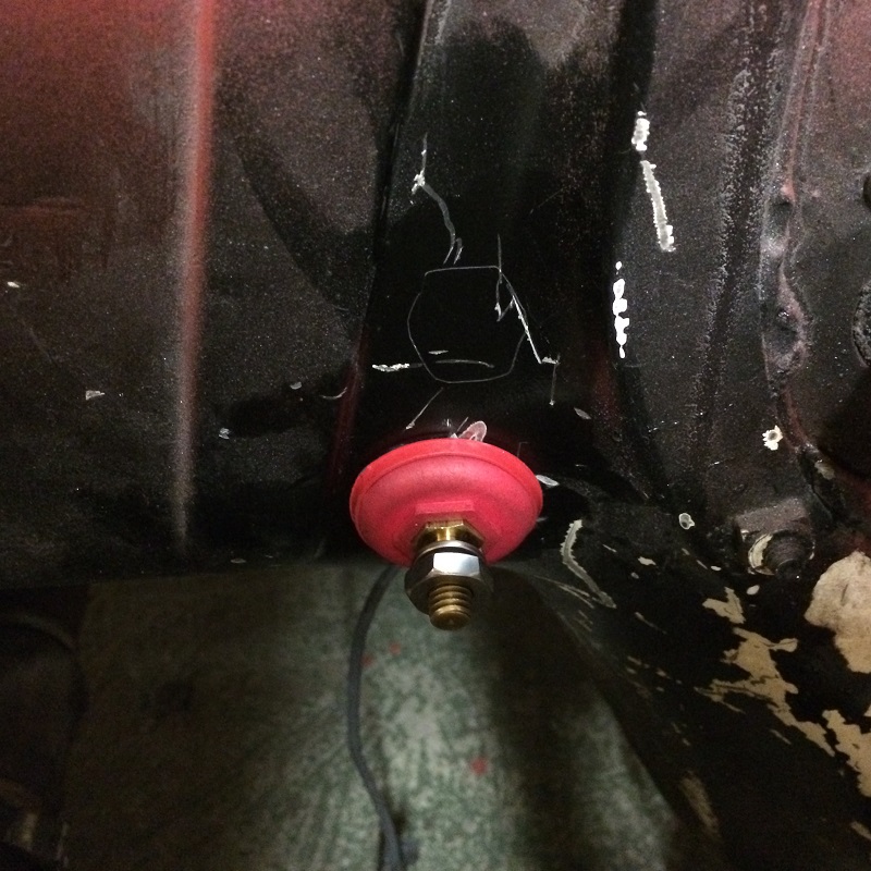

Montert. Gjennomføring til sprutet blir rett over

Den svarte proppen får seg ett hull etterhvert som skal huse kabler til sprutet.
