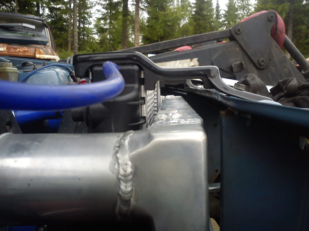

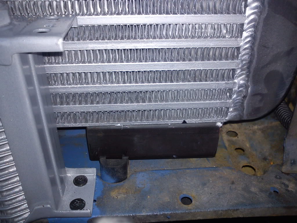

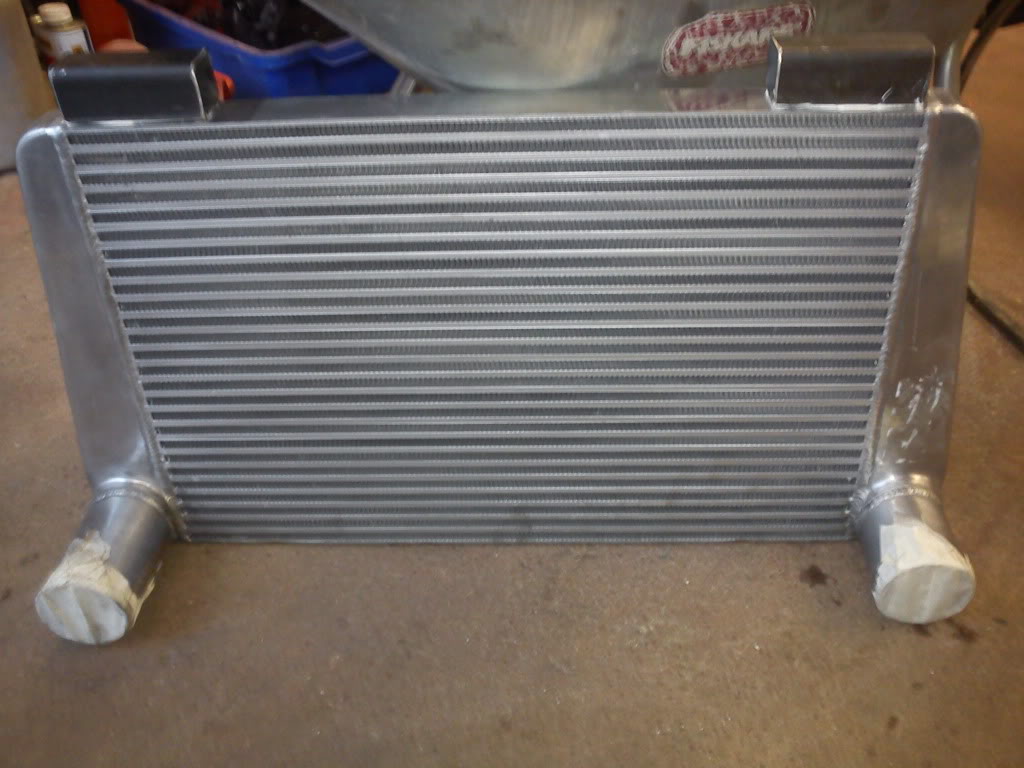

siste modifikasjon rundt motor der nå... cooleren er ca 4cm for lav til å dekke hele høyden og trykkrøra står litt i spenn nedover så da er det bare å hive seg på en siste liten modifikasjon.
http://forum.vccn.no/img-dump/2011/07/493.jpg

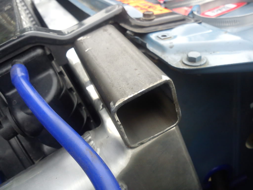

4cm firkantrør passet veldig bra å finne på verkstedet ja!
http://forum.vccn.no/img-dump/2011/07/494.jpg

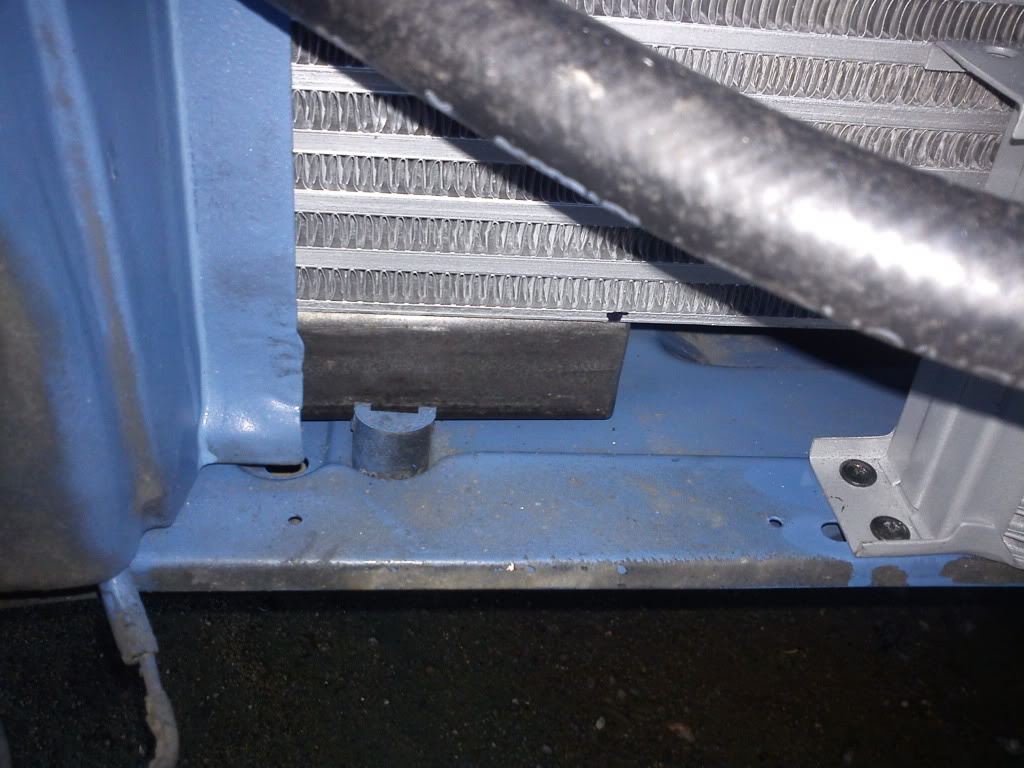

kappet to 10cm lange biter og limte på undersiden i kanten av coolern med sealbond. da får man løftet den opp for å fylle i og passe de originale radiator+intercoolerfestene perfekt :)
http://forum.vccn.no/img-dump/2011/07/495.jpg
http://forum.vccn.no/img-dump/2011/07/496.jpg
http://forum.vccn.no/img-dump/2011/07/497.jpg
sånn ble det da til slutt. perfekt passform :D kunne ikke vært bedre tror jeg nok :)

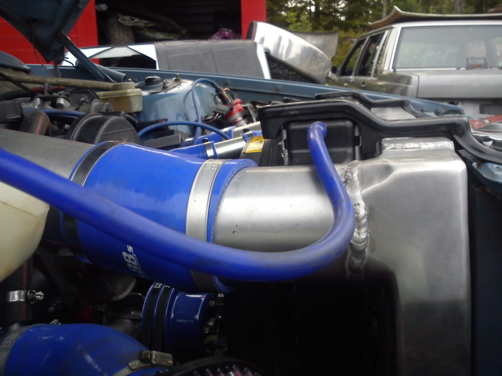

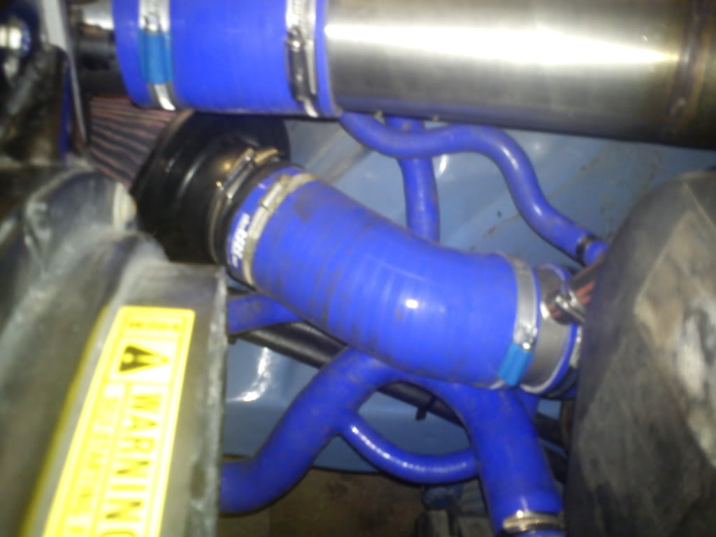

45¤ bendet satt på for å få luftfilteret over slanger til kjølinga, fremdeles alt for trangt... men det fungerer litt bedre. spørs om man må finne på noe annet der etter hvert. men det fungerer mer enn bra nok nå uansett, men mye plass ble det aldeles ikke :)

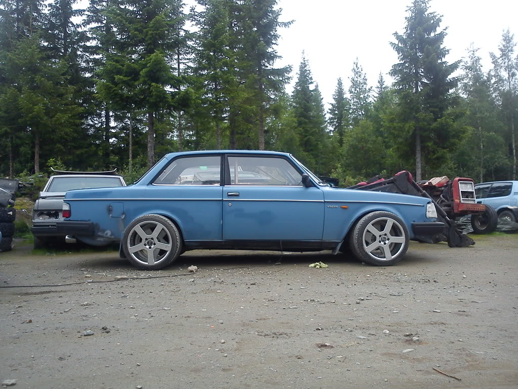

Volvo-Power var å henta seg blanke 18" R felger med ET43, som forøvrig er til salgs, og de måtte jeg jo selvfølgelig sette mot bilen og se hvordan det blir. kan ikke si at jeg synes det ble stygt! så er veldig spent på hvordan mine 17" sorte R felger blir til helga nå om bilen blir kjørbar :)

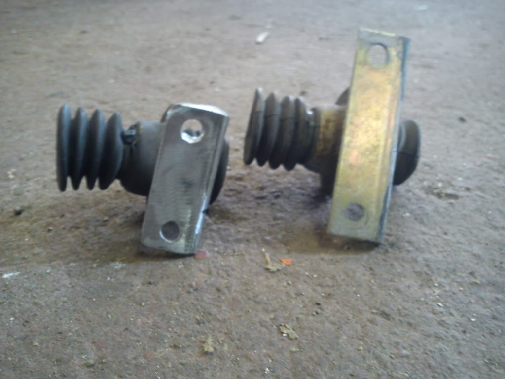

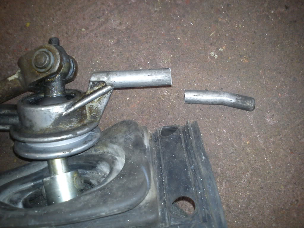

før oppstarten, eller rettere sagt det som ble forsøk på oppstart... så måtte spakstellet modifiseres litt til for å kunne festes og skrus fast oppi plassen sin...
http://forum.vccn.no/img-dump/2011/07/616.jpg
lengden på stanga bakover må kappes slik. så den ikke stanger i kanten av girspaketunnelen.
http://forum.vccn.no/img-dump/2011/07/617.jpg
opphenget for stanga der må tilpasses slik med nye smalere hull. bruker da M6 skruer som det er ferdig gjenger for i de 4 hullene rundt girspakegjennomføringen på 242n for å skru den fast med... modifisert til venstre, umodifisert til høyre.

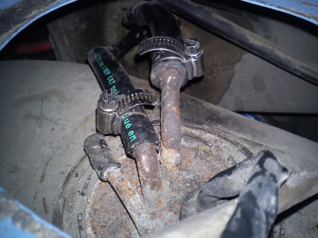

kobla til slangene for bensin tur og retur.

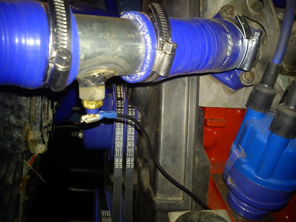

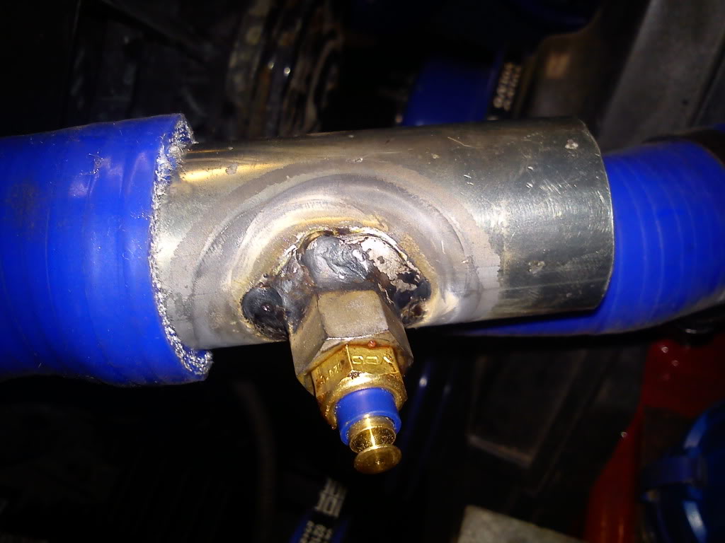

av mangel på en mer fornuftig plass å ha vanntempgiveren så ble den plassert der på slangen mot termostaten... ville ikke kappe i nedre slanger for å få på en rørbit med giver når jeg uansett hadde en rørbit med giver som jeg MÅTTE ha pga lengden på slangene i toppen der...
