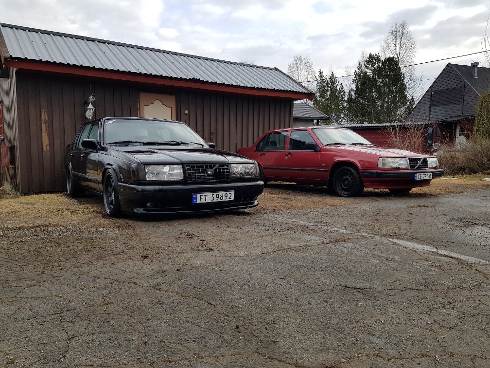

Så fikk den en kort prøvetur i nabolaget... Deretter parkerte den fint ved siden av 940'n, et ganske ålreit syn.
http://forum.vccn.no/img-dump/2021/09/38.jpg
Den er veldig skummel å kjøre da, men det blåser og suser under panseret, å drivverk er stille igjen [emoji16]
