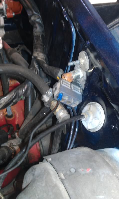

regner med at problemet ligger i en av de ledningene som skal ha strøm.. men vet bare ikke hvem av dem:p
Nå prøve jeg å la den rød/gule tykke gå til pumpe, (tynn blå, blå/svart og tynn rød/gul) til batteri og tynn blå/gul sammen med starter. Men er fortsatt bare gnist etter jeg slutter å kinne?

Satte på et par jordledninger i orginalnettet og det begynte det å brumme, så var tydeligvis den fremste pumpa som starta da? :S trodde den gikk jeg men :p og når jeg satte alt rett på batteri og vridde irundt nøkkelen så starta den :)
