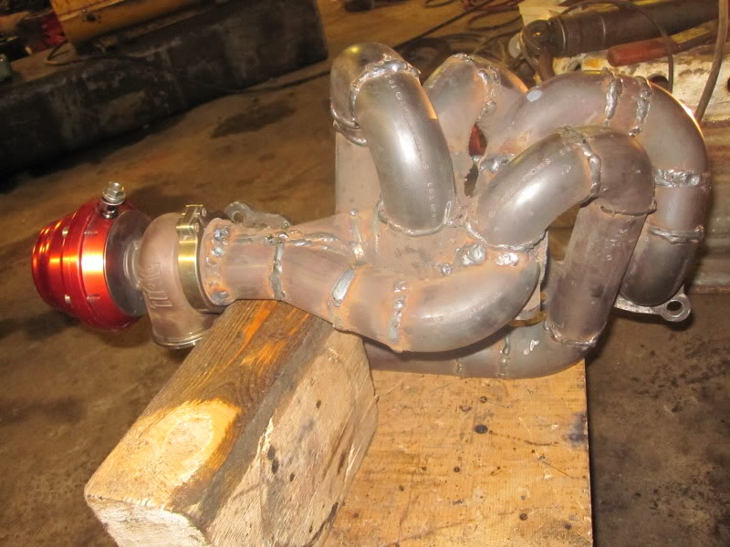

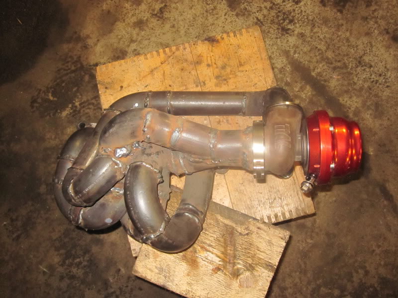

ser bra ut ;) har jævli lyst å hive meg i gang med å sveise grenrør eg og no. har jo liggende bend,røyr og flenser ;)
Ser knallbra ut! Kunne tenkt meg å prøve meg på å sveise grenrør jeg også :p
takk :)
er kurant det ja, får jo turboen akkurat der du vil også ;)

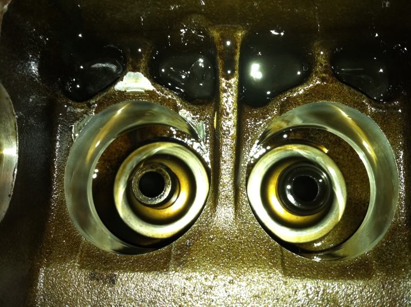

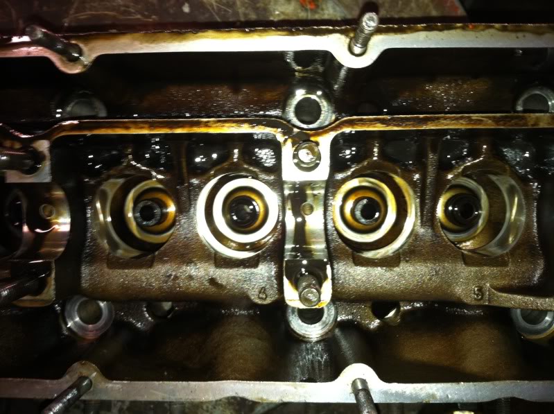

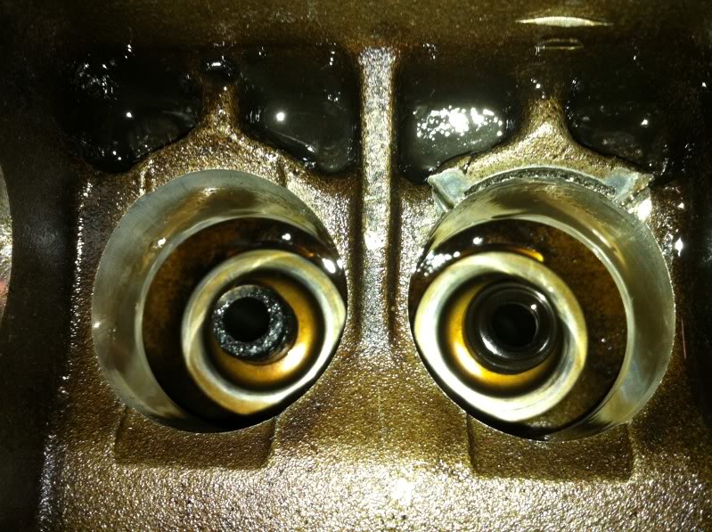

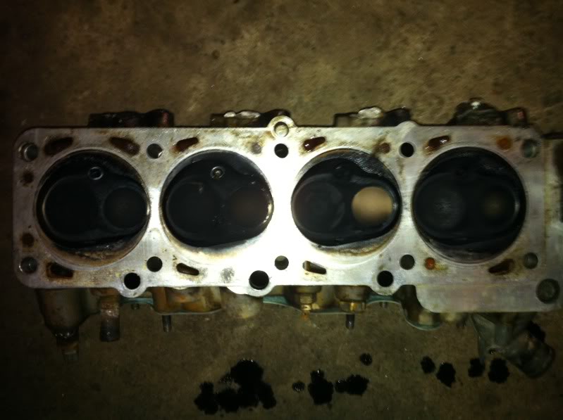

demonterte også toppen i dag, og oppdaget skader etter en shims spratt ut tidligere..
var ingen pen skade, men er ingen kanter og kjenne + at motor har gått en stund med skaden :P
ventil tetningene var også hele, men kan jo være dårlige for det..
og en eksos ventil var brun farga, hva skylles det?

eksos på syl 1..
http://forum.vccn.no/img-dump/2010/12/1284.jpg
innsug syl 2, den var værst...
http://forum.vccn.no/img-dump/2010/12/1285.jpg
http://forum.vccn.no/img-dump/2010/12/1286.jpg

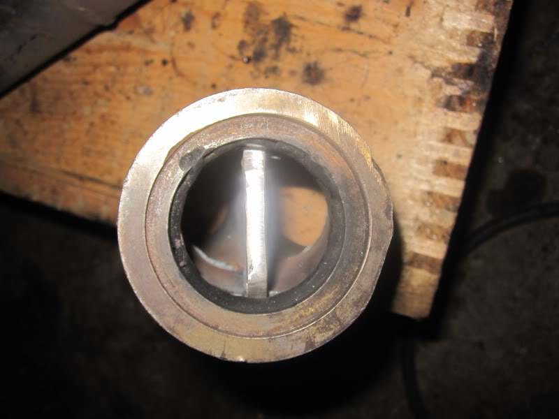

her ser dere ventilen...

Gått magert på toern ? Flowtest dysene dine kansje ;) Megasquirt har en utmerket funksjon for det :) Kjøp fire måleglass og kjør en dysetest og mål opp vekta\se på oppmerkingen!
vet ikke? de skal jo være flow matchet fra før.. men kan jo prøve å ta en dysetest..

er heller ikke noe spes med støypkant i kanalene, har lite tro på at det utgjør noe merkbar effekt jeg hvertfall..
det er ikke støpe kanten som er verst, eller det er ingen støpekant. Men om du plukker ut ventilen og ser inn i porten fra forbrennings rom siden så ser du kanter der.
får ta en titt i morgen da, men jeg har bare stål fres uten kon.. duger det med en rett en? tror selv det hadde vært mye bedre med en konisk type? :)

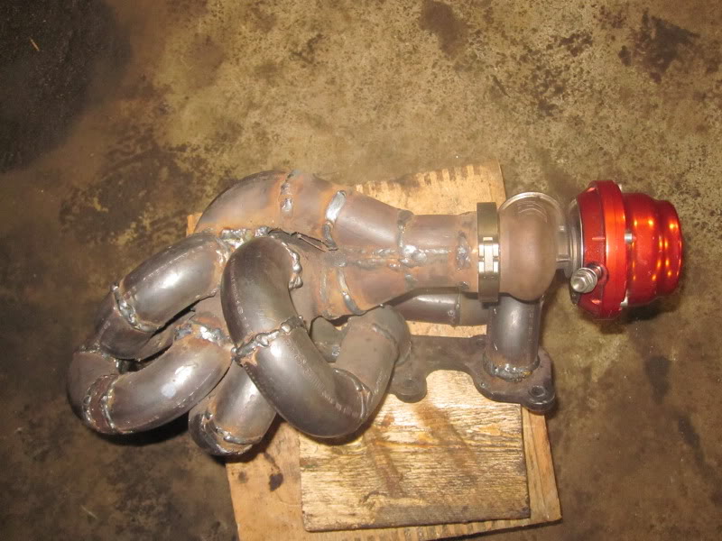

litt bilder fra i kveld ;)

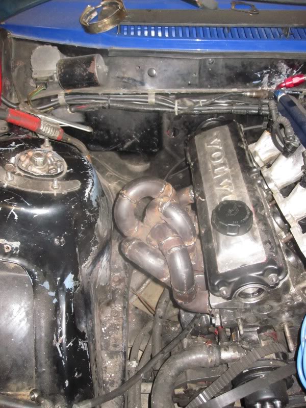

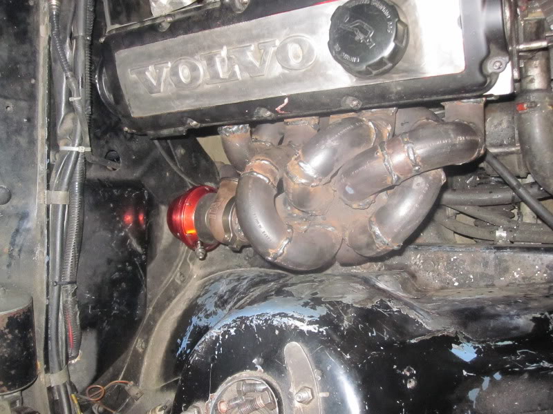

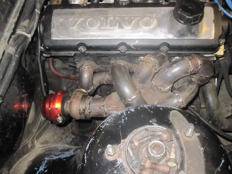

grenrør hengt på for å sjekke wg plassering osv
http://forum.vccn.no/img-dump/2010/12/1360.jpg
http://forum.vccn.no/img-dump/2010/12/1361.jpg
små trangt, men har et slapt motorfeste på h/s og da.. vurdere å lage et i alu eller nylon?
http://forum.vccn.no/img-dump/2010/12/1362.jpg
http://forum.vccn.no/img-dump/2010/12/1363.jpg
http://forum.vccn.no/img-dump/2010/12/1364.jpg

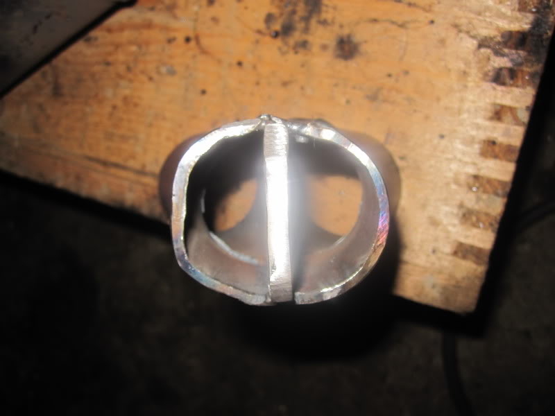

puls split wg rør
http://forum.vccn.no/img-dump/2010/12/1365.jpg
http://forum.vccn.no/img-dump/2010/12/1366.jpg
wg rør prøvd. er ikke sikker på om jeg skal korte inn litt, eller ha den som den er nå?
http://forum.vccn.no/img-dump/2010/12/1367.jpg
http://forum.vccn.no/img-dump/2010/12/1368.jpg

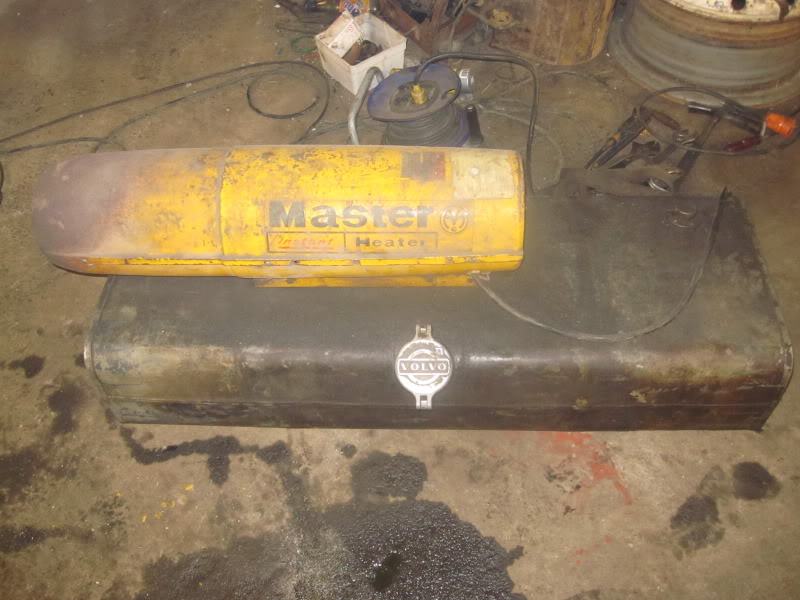

kjekk å ha i kulda, fin logo på tanken og :D
Master Heater?
jepp. 30kW mener jeg

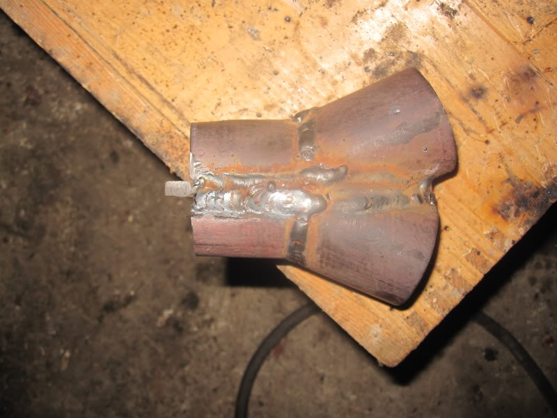

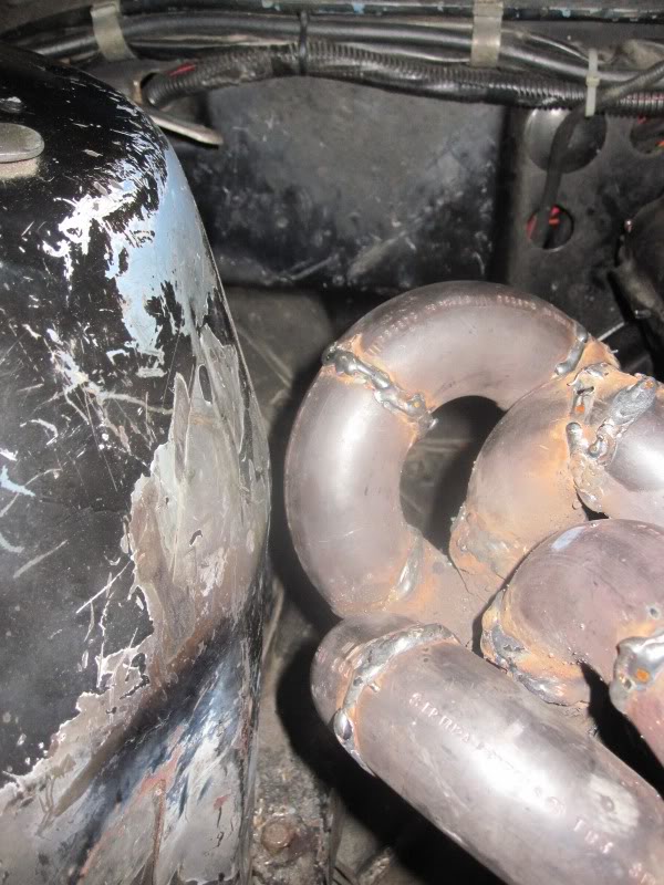

sveisa ferdig wg røret i kveld, skal gå over med autogen på tre plasser da jeg ikke er sikker på om det ble helt tett. var for trangt til mig'en der, men prøvde uansett :P
når det er sveisa over på de trange stedene skal jeg kontrollere om det er tett, evt sveise mer for så å bandasjere.. blir sort varmebandasje denne gangen ;)

Artig prosjekt. Ble bra det grenrøret:) Ang motorfester kan du jo prøve det som jeg gjorde, press en rørbit rundt motorfestet, som er litt trangere enn festet i seg selv så det sitter. Da får det ikke bevegt seg så mye.
takk for det :)
den hørtes ikke dum ut! får handle nytt feste og prøve det :)
hørt at folk bruker hyttefeste fra Volvo lastebil? i såfall, fra hvilken modell? hvordan er det, sammenlignet med org?
