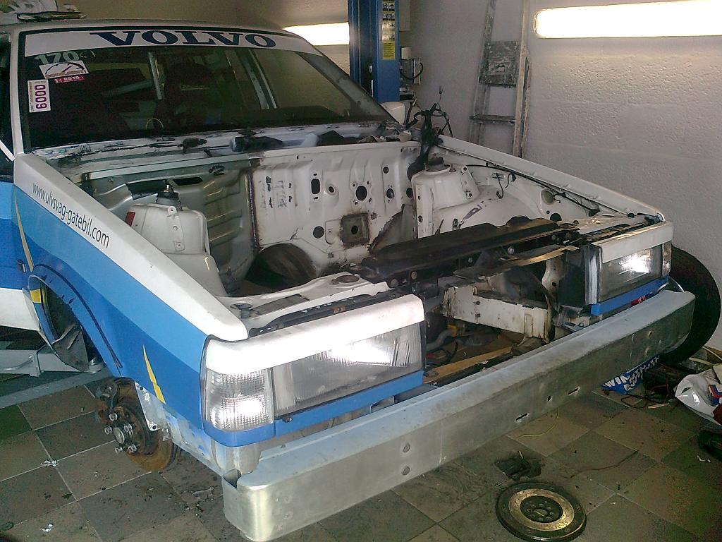

Har endelig fått tid til å fortsette med reparasjonene på bilen nå. Blir mere oppdatering etterhvert som jeg får tid. Er grovarbeid som feks. dette det går i nå;
http://forum.vccn.no/img-dump/2012/04/2048.jpg
Tilpasset og punktet fast den største biten;
http://forum.vccn.no/img-dump/2012/04/2616.jpg
Må du ikke ødelegge flisene :)
Gleder meg til å se denne ferdig igjen, skal ET motoren i, eller er det nye planer der ?
Er ikke bekymret for flisene, de skal tåle en del og om det ryker noen så har jeg plenty i reserve;)
Den gamle motoren er kassert, blokka ble skadet under havariet. Har en fk som jeg har tenkt å putte inn i første omgang så får vi se etterhvert hva det blir til.

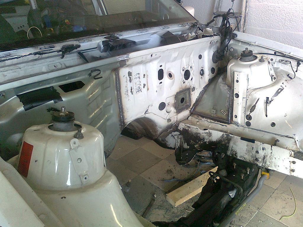

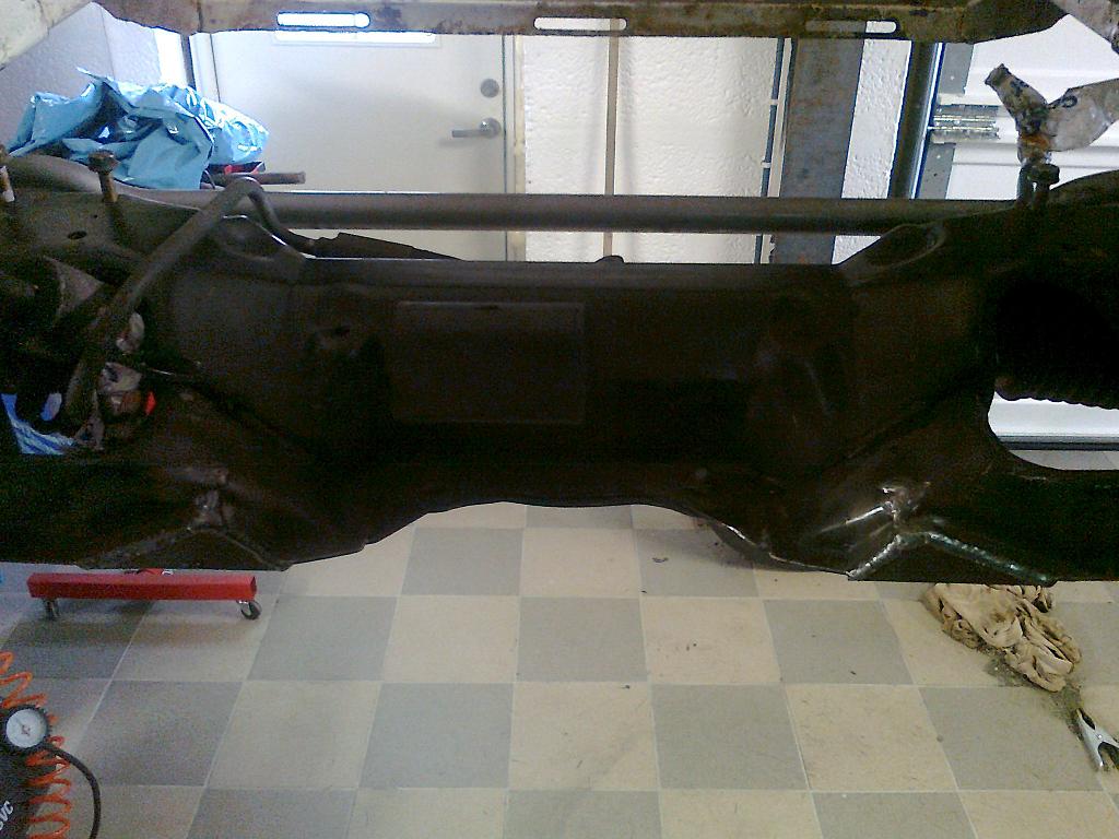

Begynte med venstresiden i dag:
http://forum.vccn.no/img-dump/2012/04/2788.jpg
Ny bit vs. ødelagt:
http://forum.vccn.no/img-dump/2012/04/2789.jpg
Styregjennomføringen byttes ut:
http://forum.vccn.no/img-dump/2012/04/2790.jpg
Her går det fremover =)
Får gjort litt stort sett hver dag:)

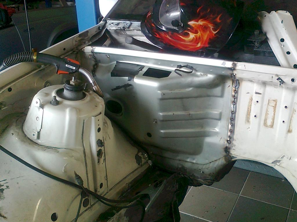

Nesten ferdig med sveisingen nå:
http://forum.vccn.no/img-dump/2012/04/2850.jpg
http://forum.vccn.no/img-dump/2012/04/2851.jpg

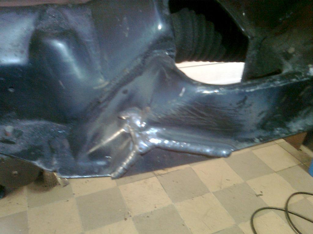

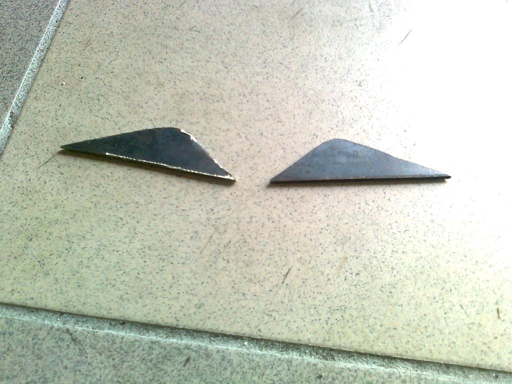

Gjør et forsøk på å stoppe sprekking i traversen med å lage en liten forsterkning. Blir spennende å se om det blir bedre.
Kappet til to små trekanter:

Sveiset på plass:
http://forum.vccn.no/img-dump/2012/04/3121.jpg

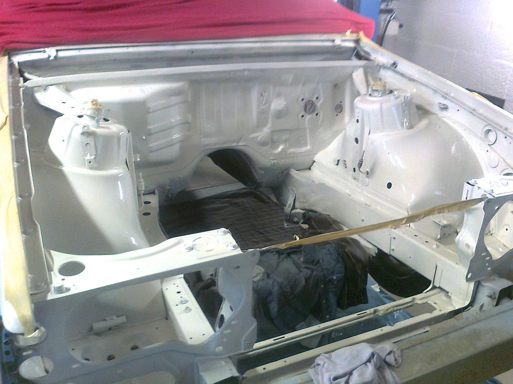

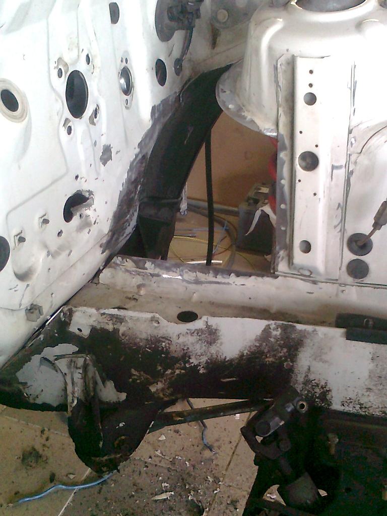

Alt unntatt tårnstag er sveis og antirustgrunning er smurt på:
http://forum.vccn.no/img-dump/2012/04/3124.jpg
ble bra dette. litt maling så kan du montere :D

Fått på litt grunning i dag:
http://forum.vccn.no/img-dump/2012/04/3433.jpg

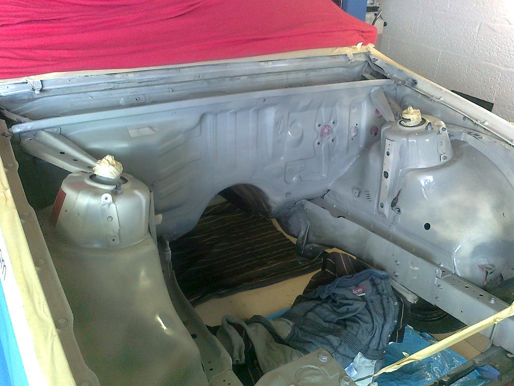

Fått sprayet på litt lakk nå så da er det bare å vente på at det blir tørt. Neste steg er å få montert styring og bremsekraftforsterker. Klargjøring av motor er også på programmet. Ny turbo er på vei fra USA.
http://forum.vccn.no/img-dump/2012/04/3542.jpg

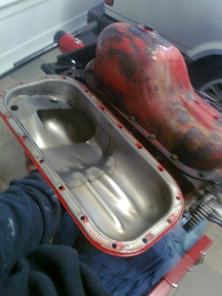

Driver på med motoren som skal inn nå. Bunnpanna var full av rust så den blir byttet ut:
http://forum.vccn.no/img-dump/2012/05/908.jpg
Nymalt:
http://forum.vccn.no/img-dump/2012/05/909.jpg
