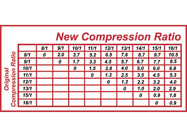

Tenkte meg at du antok noe slikt, men her er ett produkt fra ham som du og SWR var på kurs hos; 2% -toprosent- er det korrekte svaret.
http://forum.vccn.no/img-dump/2015/09/737.jpg
Basert på egen erfaring fra egenspec. 8V rødmotor så ligger grunnmotor effekten mellom 120 og 150 hk. En effektreduksjon på 2% er da ubetydelige 2,4-3 hk.
En ladetrykksøkning på 0,5 BAR med korrekt tenningstidspunkt derimot, det gir en effektøkning på 59 - 74 hk og ca. 95 Nm ekstra gjennom hele registeret !!! :eek: ;)
