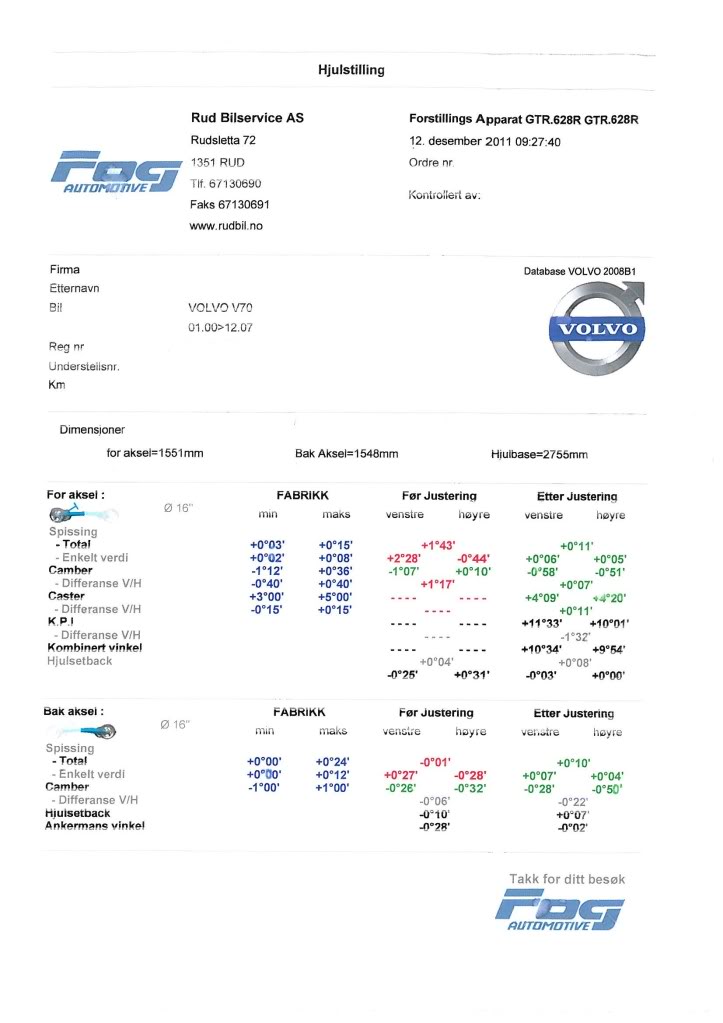

Bærearmene måtte være gærne. Når jeg bremset så dro det helt villt til venstre. Dessuten så var det lett å se at den ene foringen var fullstendig revet av på en side.
Litt sein 4-hjulskontroll etter bytte av begge bærebruer. Denne ble foretatt på ca. 164500 km. At det skal være feil bak nå må vel bety at forrige verksted har rota forrige gang? Man kan vel trygt si at de gjorde det når jeg fikk bilen tilbake med helt skjeivt ratt og AWD innstillingene på lappen. Det ble rettet med forklaring om at de faktisk var veldig gode på dette. Javel. Kan vel trygt si at jeg ikke benyttet disse denne gangen. Byttet et hjullager samtidig. Verkstedkjede er Mekonomen.
