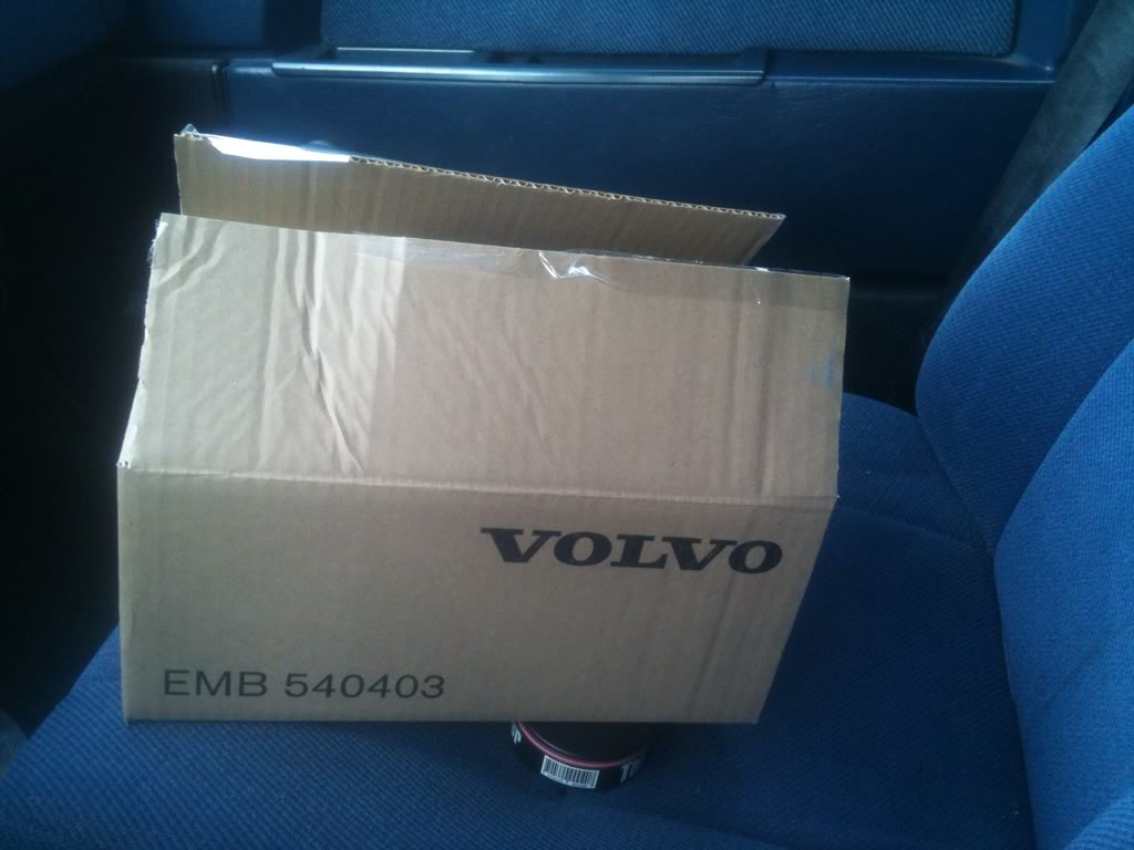

Er dette et godt nok svar? :)
http://forum.vccn.no/img-dump/2012/08/667.jpg
http://forum.vccn.no/img-dump/2012/08/668.jpg
Se der ja, nå blir det vel full utnyttelse av potensialet i motoren og et litt penere forbruk...
Hva var feilen da? :p
Den fulgte ikke med. Syns det var litt rart men det hadde ikke vært mye til hjelp for meg siden må ha en noe lengre en enn det den orginale er ;)
