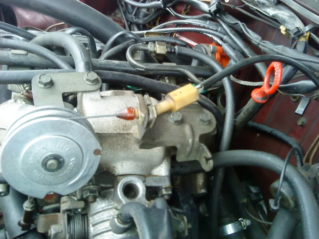

Ellers la eg merke til noe som ikkje så så veldig bra ut igår, nemlig dette;
http://forum.vccn.no/img-dump/2010/03/680.jpg
Plastikken ved gasswiren er knekt.. Kan dette føre til at wiren ryker fortere?
Noen som har delenr. på denne delen, så eg kan bestille ny?

Bytt den ja. Er ikke store jobben :D

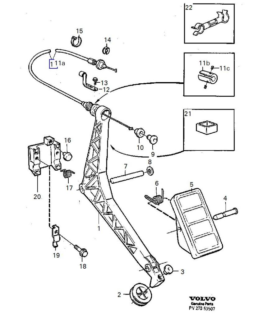

Delnr er: 1273858
Jeg er hvertfall ganske sikker på at det er den! :p
http://forum.vccn.no/img-dump/2010/03/686.jpg
Samme skjedde med wiren min når vi skrudde av girkassa en gang. Bytta den, koster 300 kr på Volvo. Ikke store jobben, nei, men klipp av den gamle wiren når du demonterer den, det er ikke så lett å få ut klipsa i torpedoveggen på en normal måte.
