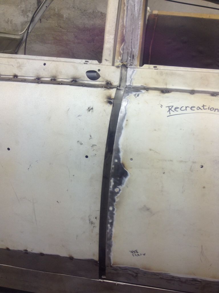

Har fått pusla ett par timer idag, og fått påbegynt innerkanten og ytterkanten på bakdøra. Den måtte jo forlenges littegrann :-)
Og siden B-stolpen er sveisa fast i døra, så må det jo pyntes litt innv.
Her er no'n bilder:
Her mangler det jo litt :-)
http://forum.vccn.no/img-dump/2013/09/1441.jpg
Den første delen som skal på plass:
http://forum.vccn.no/img-dump/2013/09/1442.jpg
http://forum.vccn.no/img-dump/2013/09/1443.jpg

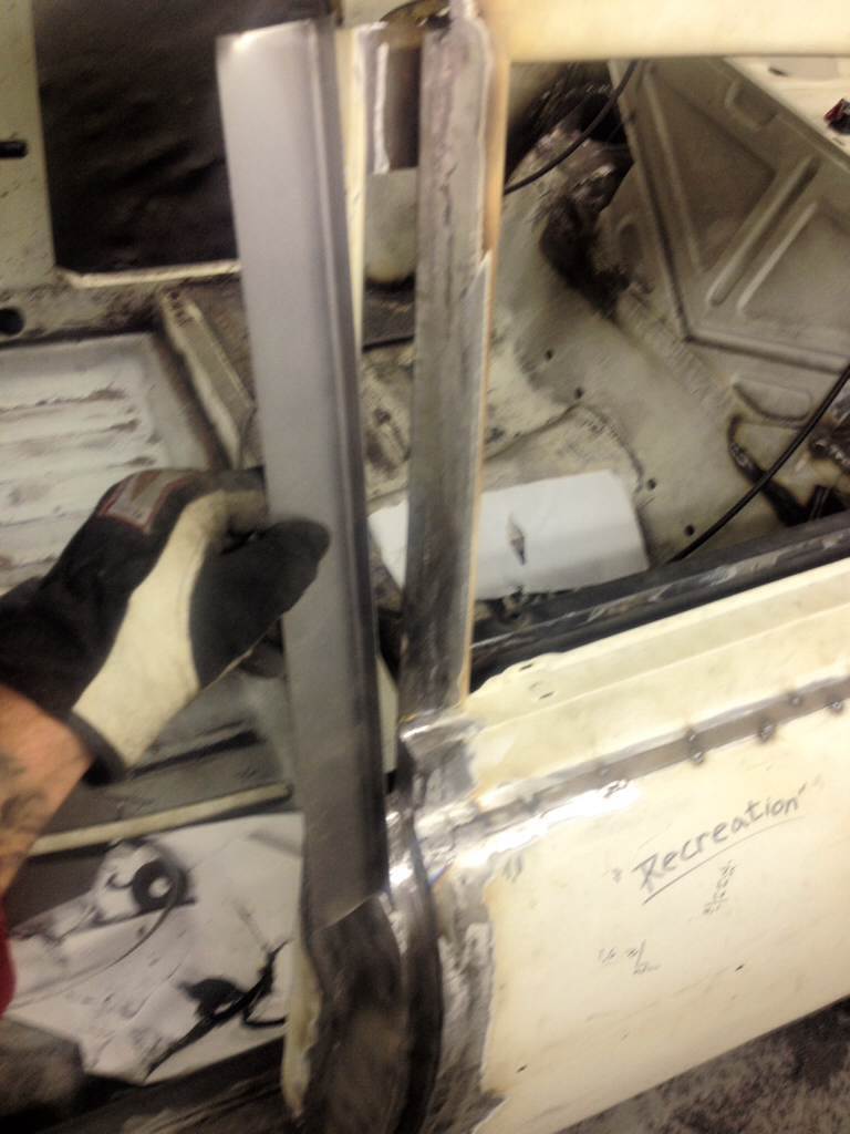

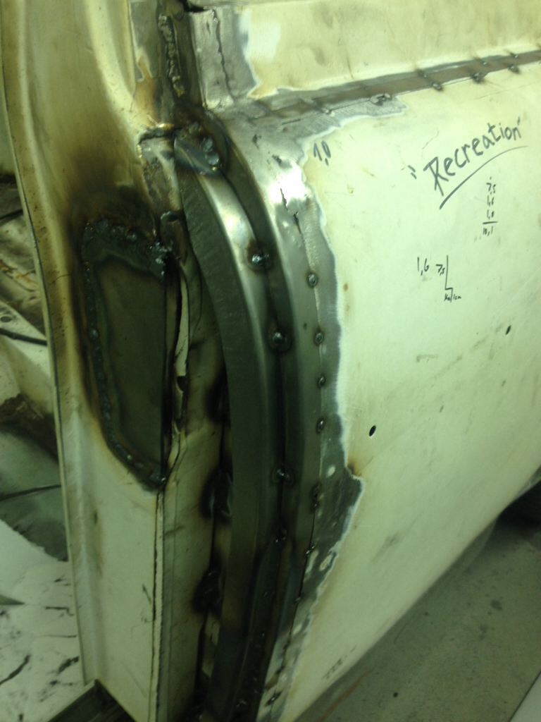

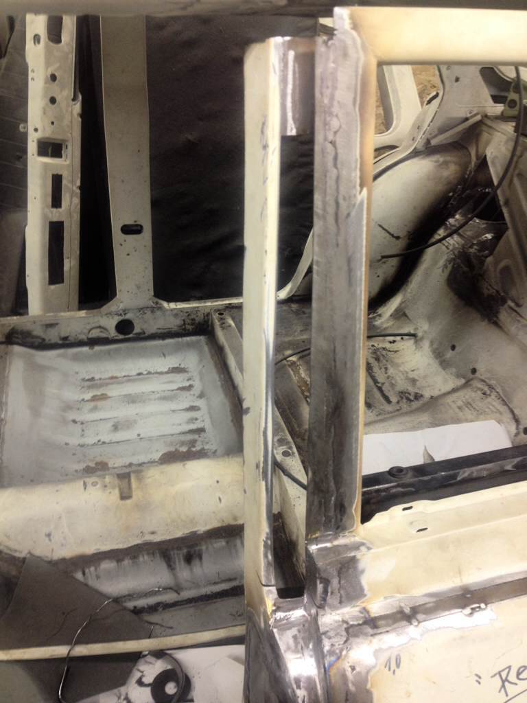

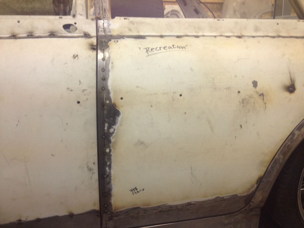

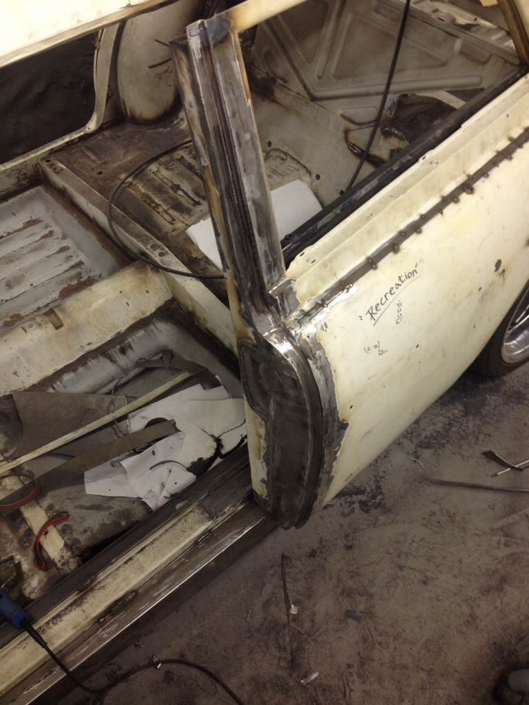

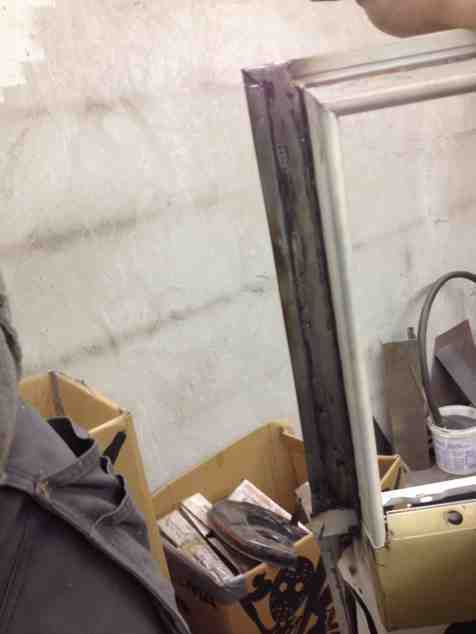

Har fått pusla litt i det siste, og jobber med å få dørene ferdige innv. Her er noen bilder av det:

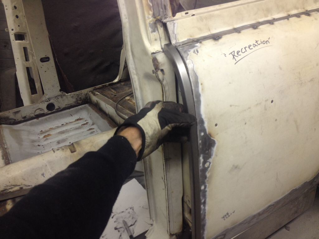

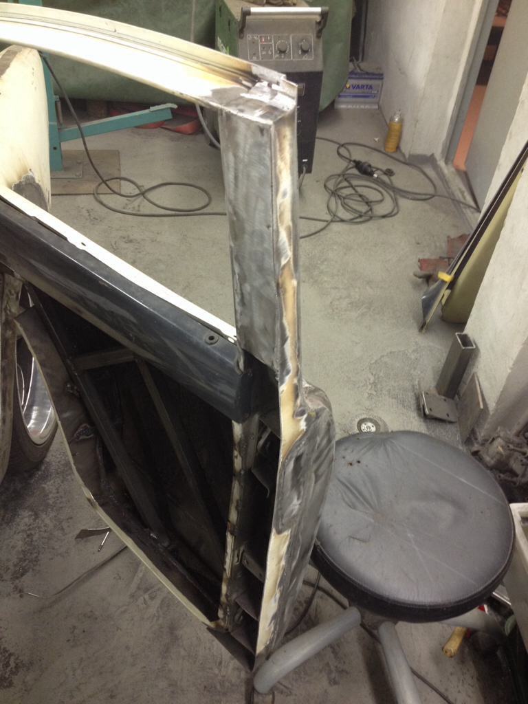

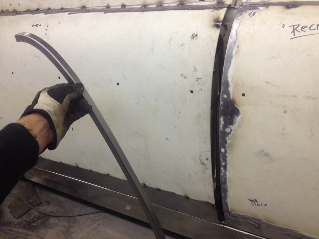

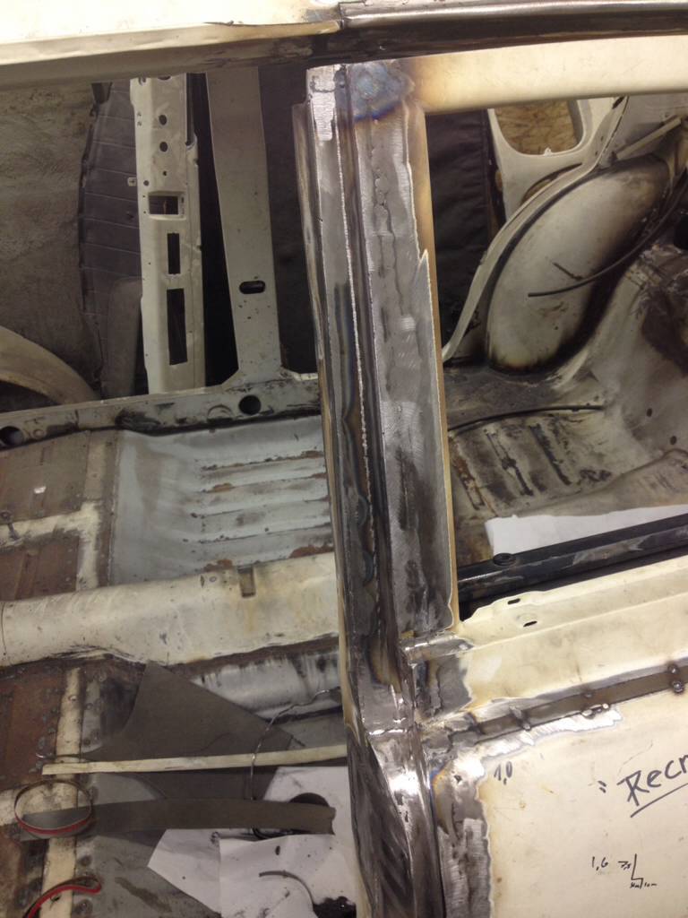

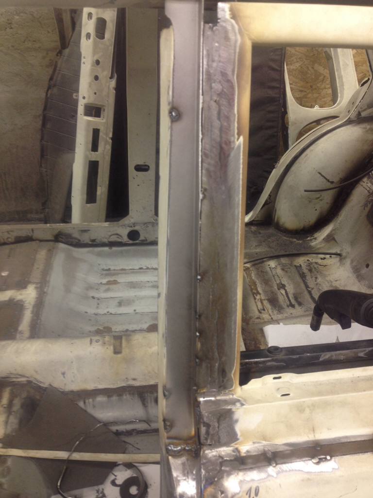

Jeg ville at døråpningen skulle være en rett linje hele veien opp og ikke forskjellig slik det er originalt. Siden B-stolpen er sveisa fast i døra, måtte det gjøres noe der.
Først kappa jeg ut den gamle knekken:
http://forum.vccn.no/img-dump/2013/10/191.jpg
Så knakk jeg til en ny:
http://forum.vccn.no/img-dump/2013/10/192.jpg

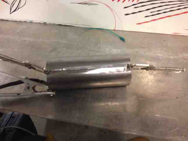

Litt krymping for å få litt bue på den:
http://forum.vccn.no/img-dump/2013/10/193.jpg

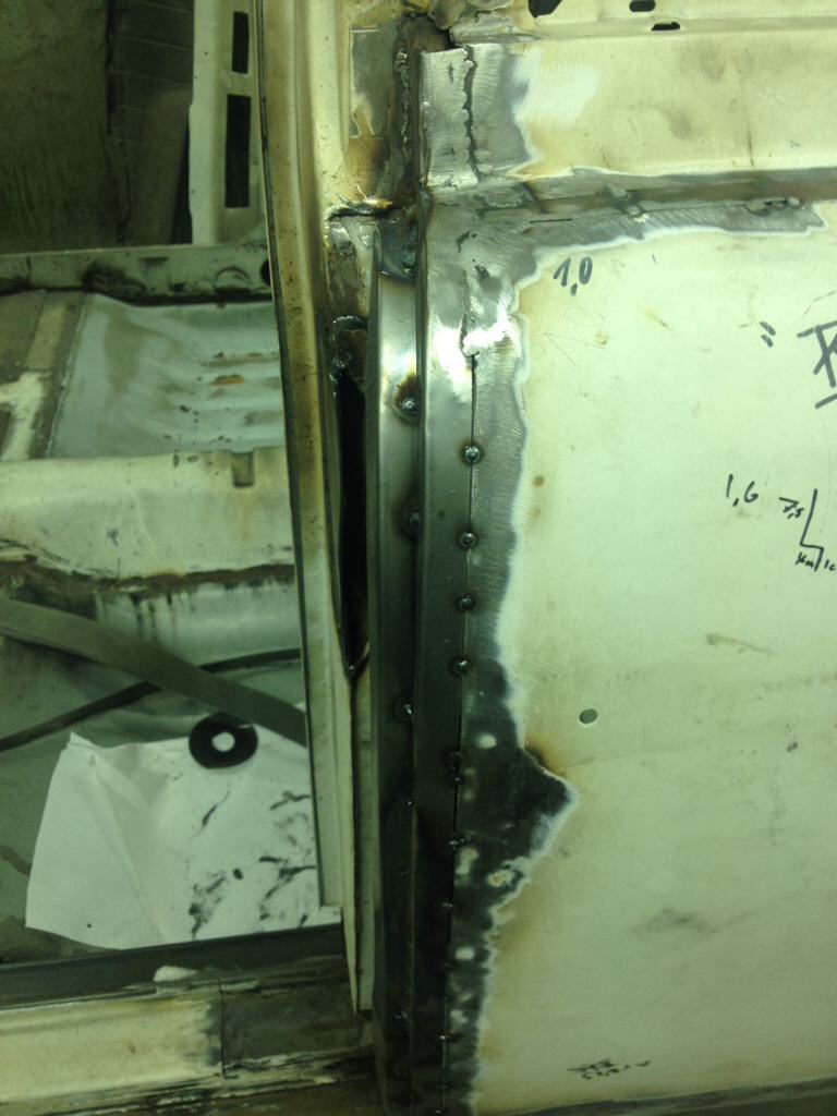

Så sveise den på:
http://forum.vccn.no/img-dump/2013/10/194.jpg
http://forum.vccn.no/img-dump/2013/10/195.jpg

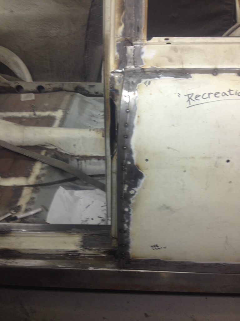

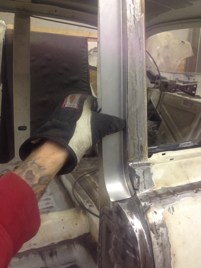

Og slik blir døra seende ut innv i åpninga:
http://forum.vccn.no/img-dump/2013/10/196.jpg
http://forum.vccn.no/img-dump/2013/10/197.jpg
Oppbyggingen av døra innv tar mye tid. Alle de små endringene drar med seg så mye overalt.. Men er godt igang:-) så får jeg fortsette litt en annen dag:-)

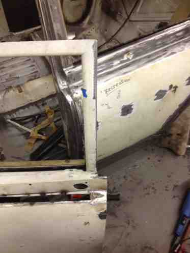

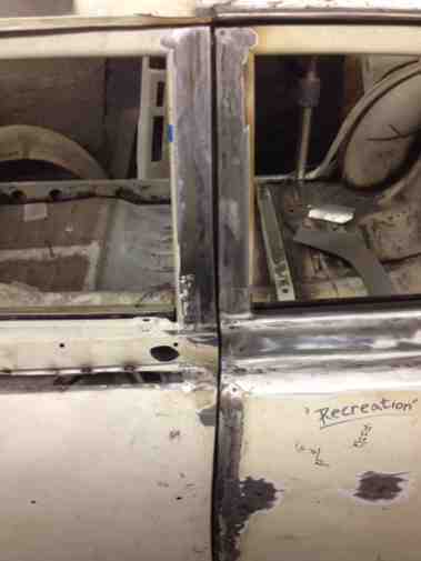

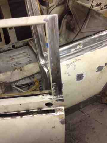

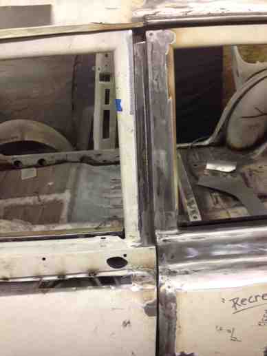

Det er en stund siden jeg har hatt no updates her nå, men har fått gjort litt fordet :-) Men mye av det som er gjort syns lite.
Har fått sveisa "ferdig" bakdøra og gjort litt med den. Men har noen store og merkelige utfordringer der i forhold til justeringer og døråpninger osv.
Så det blir mange timer som går bort på bare å sitte å se på den og fundere på løsninger ;-) Men trur jeg har kommet frem til noe hvertfall :-)
Men er ikke så lett å få justert noe som helst før dørlåsene er på plass..
Her er noen bilder av døra hvertfall:
http://forum.vccn.no/img-dump/2013/11/333.jpg
http://forum.vccn.no/img-dump/2013/11/334.jpg
Og en liten detalj på fordøra:
http://forum.vccn.no/img-dump/2013/11/335.jpg
http://forum.vccn.no/img-dump/2013/11/336.jpg
http://forum.vccn.no/img-dump/2013/11/337.jpg
http://forum.vccn.no/img-dump/2013/11/338.jpg
http://forum.vccn.no/img-dump/2013/11/339.jpg
Som dere sikkert ser er døråpninga litt føkka men jeg er veldig klar over det altså :-) Og det er nok ikke til å komme utenom, med så mye ombygging av alt mulig at det blir mye tinn og sparkel på detta prosjektet. Men det burde ikke være no problem ;-)

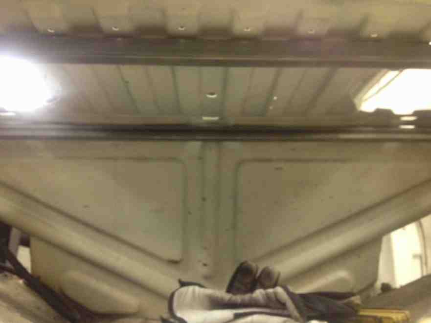

Da var metalmeet over for denne gang og jeg har fått gjort ganske mye i bagasjerommet :-) Har fått laga gølv og skillevegg:-) Må jo bygges om litt det å for å få det til å se nice ut med tanke på airride stæsjet som skal baki:-)
Her er det litt bilder av helgens innsats:-)

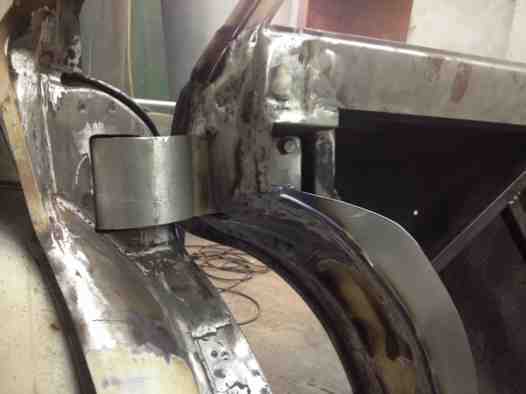

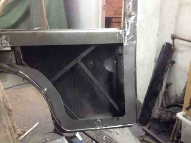

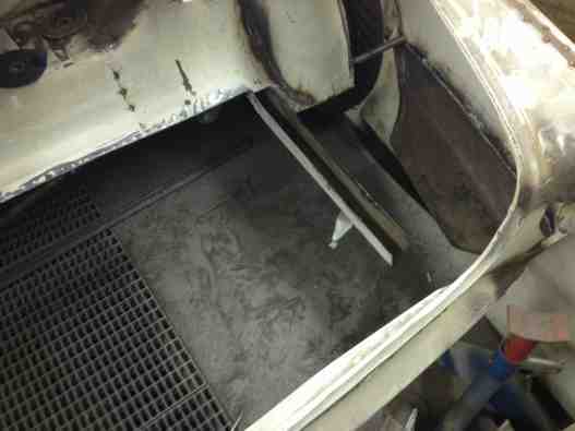

Det var ikke mye å skryte av igjen på rammevangene bak, så begynte med å lage til nye:
Høyre side var det litt igjen av den :
http://forum.vccn.no/img-dump/2013/11/498.jpg
Venstre side var det ingen ting:
http://forum.vccn.no/img-dump/2013/11/499.jpg

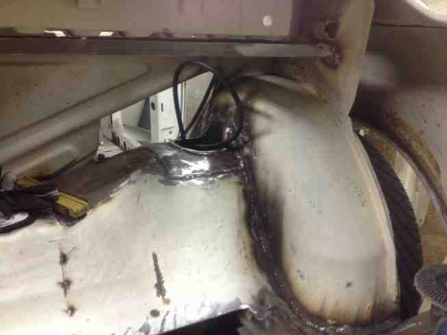

Oppbygging av høyre side:
http://forum.vccn.no/img-dump/2013/11/500.jpg
http://forum.vccn.no/img-dump/2013/11/501.jpg
Laga ny til venstre side:
http://forum.vccn.no/img-dump/2013/11/502.jpg
Og her er begge på plass:
http://forum.vccn.no/img-dump/2013/11/503.jpg

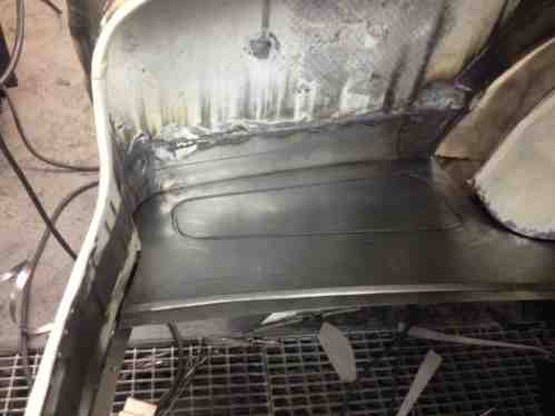

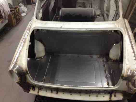

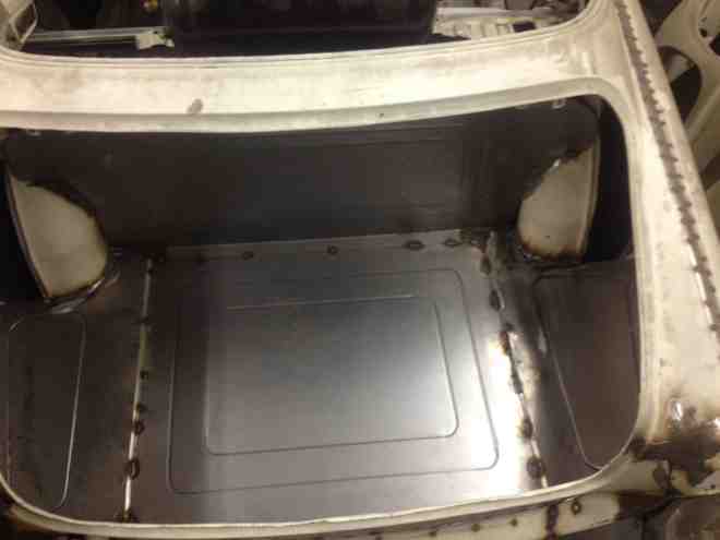

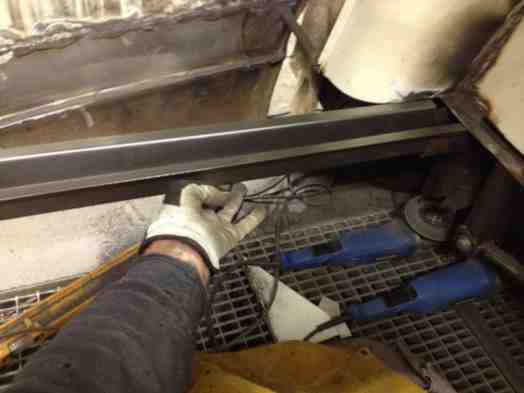

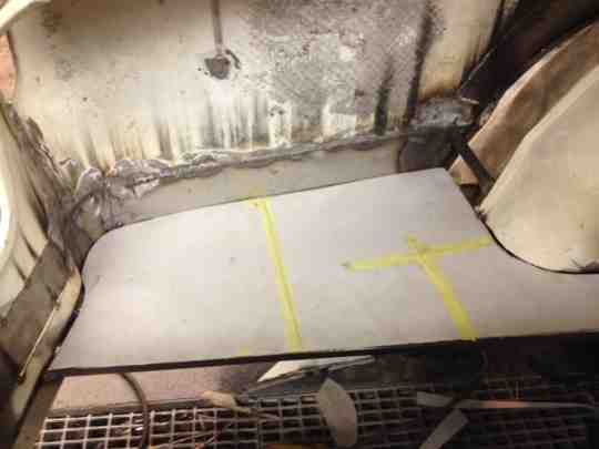

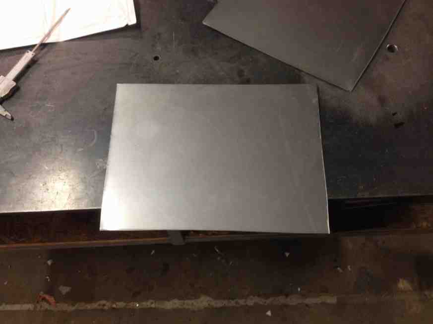

Så begynte jobben med å lage til gulvet. Jeg valgte å lage det i tre deler, siden det ikke er så lett å få inn en stoor del.
Begynte da med å lage til en pappmal:
http://forum.vccn.no/img-dump/2013/11/504.jpg

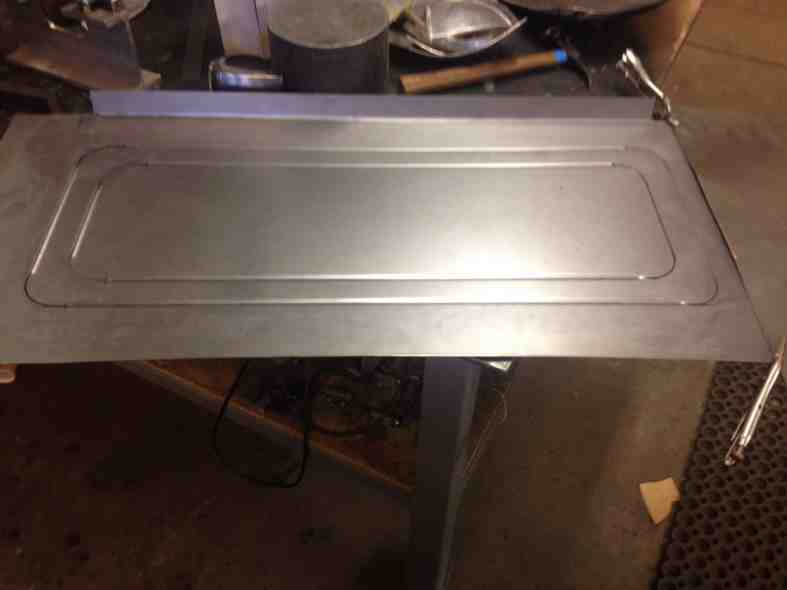

Så i stål:
http://forum.vccn.no/img-dump/2013/11/505.jpg
Litt profiler måtte til for å gjøre plata litt stivere. Brukte en Pullmax til denne jobben:
http://forum.vccn.no/img-dump/2013/11/506.jpg
http://forum.vccn.no/img-dump/2013/11/507.jpg
Og det samme gjorde jeg jo da på begge sider først.

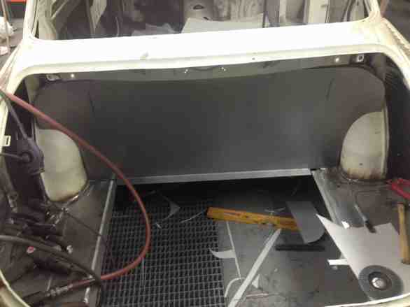

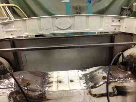

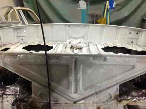

Deretter laget jeg skilleveggen. En del som skal fjernes etterhvert og bygges om bl.a hattehylla og den gamle deleveggen og måtte da stive opp litt:
http://forum.vccn.no/img-dump/2013/11/508.jpg
http://forum.vccn.no/img-dump/2013/11/509.jpg

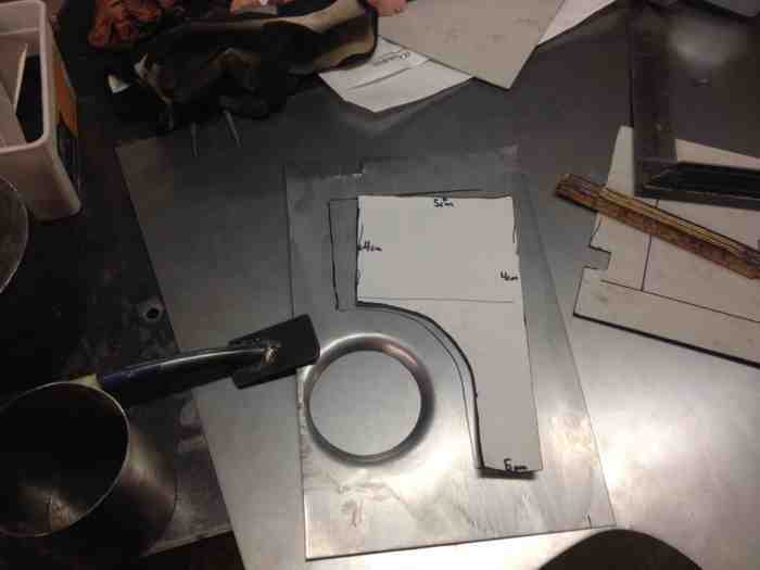

Så var det nok en pappmal som måtte lages:
http://forum.vccn.no/img-dump/2013/11/510.jpg
Så i plåt:
http://forum.vccn.no/img-dump/2013/11/511.jpg
http://forum.vccn.no/img-dump/2013/11/512.jpg
Så litt profiler i Pullmax'n for stivheten:
http://forum.vccn.no/img-dump/2013/11/513.jpg
Sveisa på plass:
http://img.tapatalk.com/d/13/11/11/e2u6u7a7.jpg

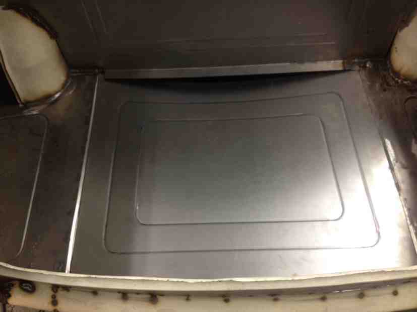

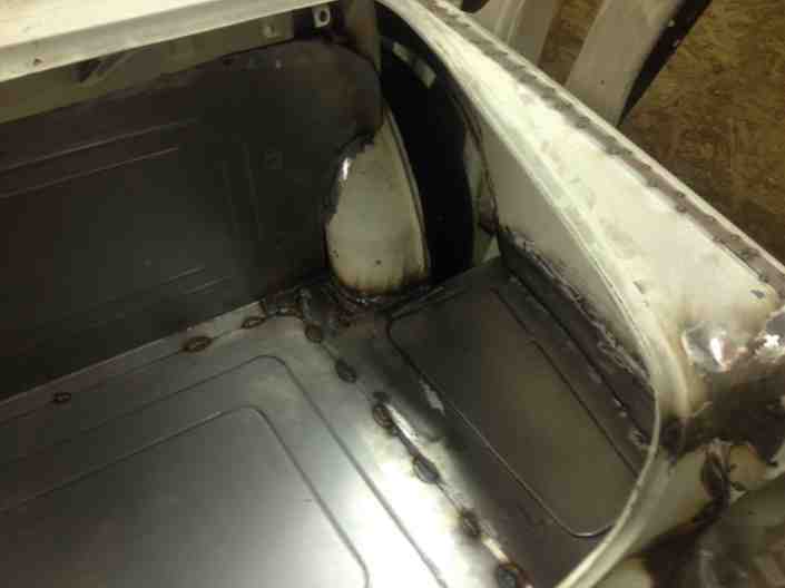

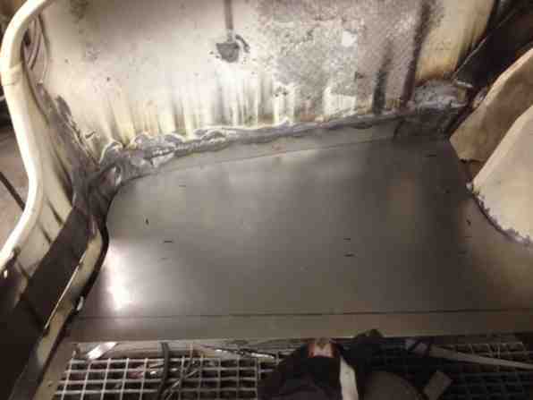

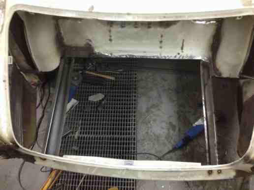

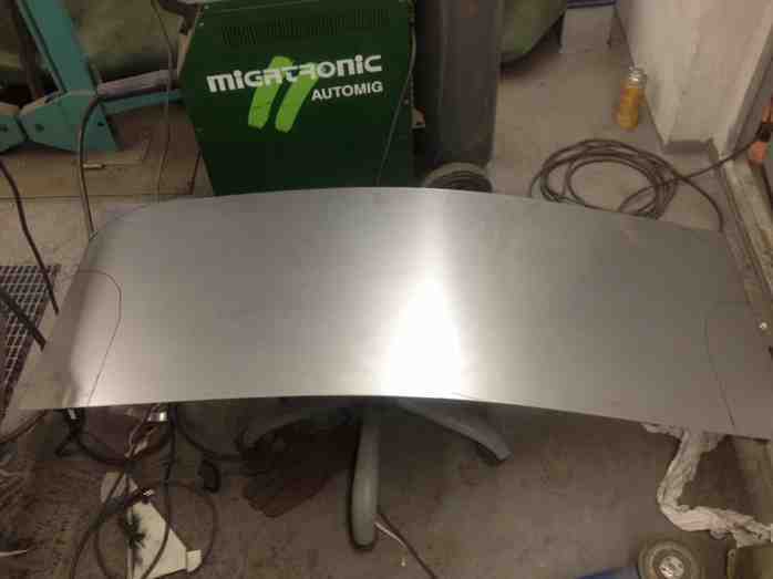

Så var det midtdelen av gulvet som skulle på plass:
http://forum.vccn.no/img-dump/2013/11/514.jpg
http://forum.vccn.no/img-dump/2013/11/515.jpg
http://forum.vccn.no/img-dump/2013/11/516.jpg
http://forum.vccn.no/img-dump/2013/11/517.jpg
http://forum.vccn.no/img-dump/2013/11/518.jpg
Og slik ble resultatet av en relativt laaaang, men dritålreit hælj :-)
http://forum.vccn.no/img-dump/2013/11/519.jpg

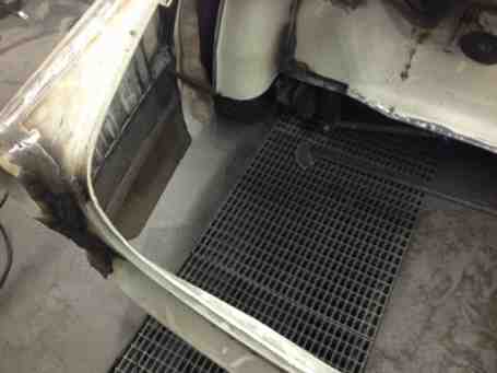

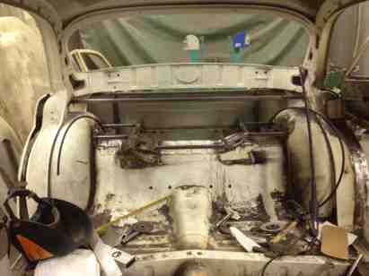

Det som står igjen bak da, er innerskjermer og litt småtteri rundt de.
Var litt godt å få ett lite avbrekk fra dørjobbing nå kjente jeg:-)

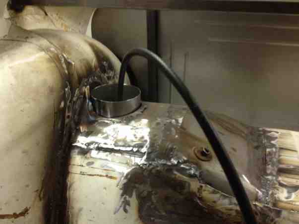

Har fått laga ramma til gulvet under hattehylla idag og litt greier til airride tårna:-)
Slenger ut litt bilder av det jeg fikk gjort idag:
Slik det så ut:
http://forum.vccn.no/img-dump/2013/11/722.jpg

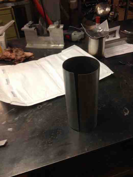

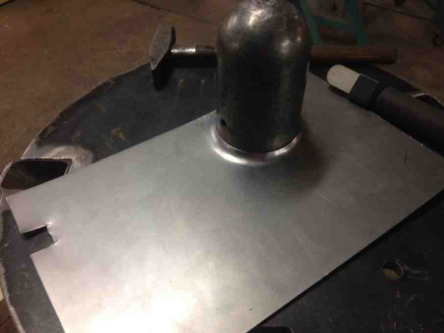

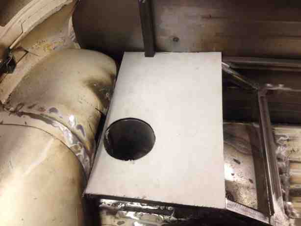

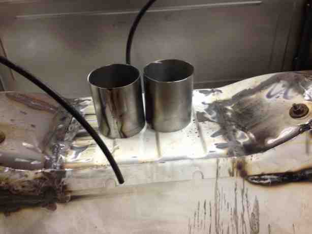

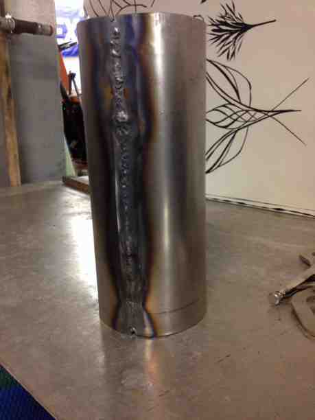

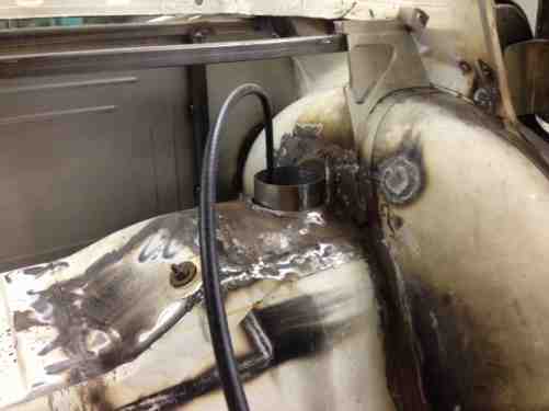

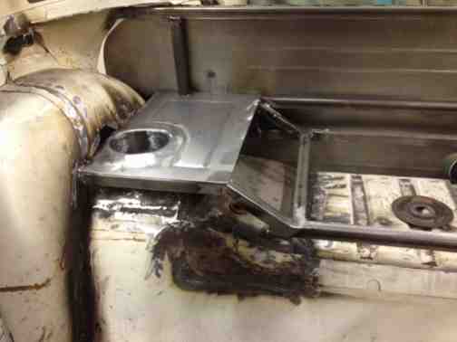

Ville lage til noen innsatser i tårna til airriden, de grove røra er ikke spesielt pene. Disse skal sammenføyes med gulvet rundt, men mer om det siden:-)
http://forum.vccn.no/img-dump/2013/11/723.jpg
http://forum.vccn.no/img-dump/2013/11/724.jpg
http://forum.vccn.no/img-dump/2013/11/725.jpg
Første gang jeg prøver Tig :-) Ingen grunn, men hadde lyst til å prøve:-) ser ikke helt hundre ut, men ikke så gæli til aldri å ha gjort det før. Haha :-)
http://forum.vccn.no/img-dump/2013/11/726.jpg
http://forum.vccn.no/img-dump/2013/11/727.jpg
http://forum.vccn.no/img-dump/2013/11/728.jpg
Der de skal stå:
http://forum.vccn.no/img-dump/2013/11/729.jpg
http://forum.vccn.no/img-dump/2013/11/730.jpg

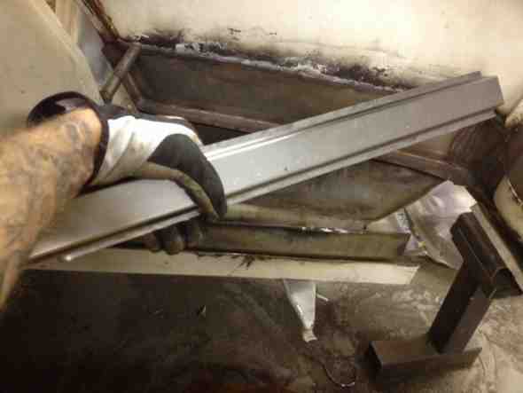

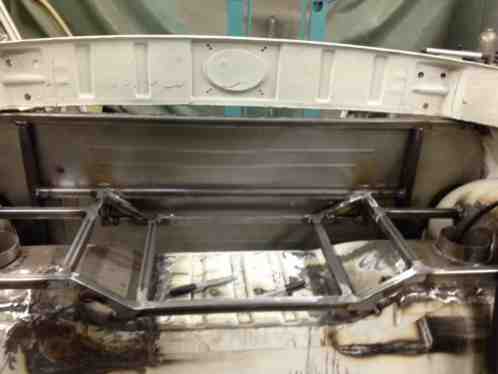

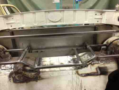

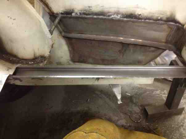

Og her er ramma til gulvet. Planen er å ha batteriene her tenkte jeg:
http://forum.vccn.no/img-dump/2013/11/731.jpg
http://forum.vccn.no/img-dump/2013/11/732.jpg
http://forum.vccn.no/img-dump/2013/11/733.jpg
http://forum.vccn.no/img-dump/2013/11/734.jpg
Dere får bare se bort ifra alt rotet inni bilen. Sliter med å holde det ryddig når jeg er igang :-) For mye skit og for lite plass :-)

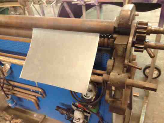

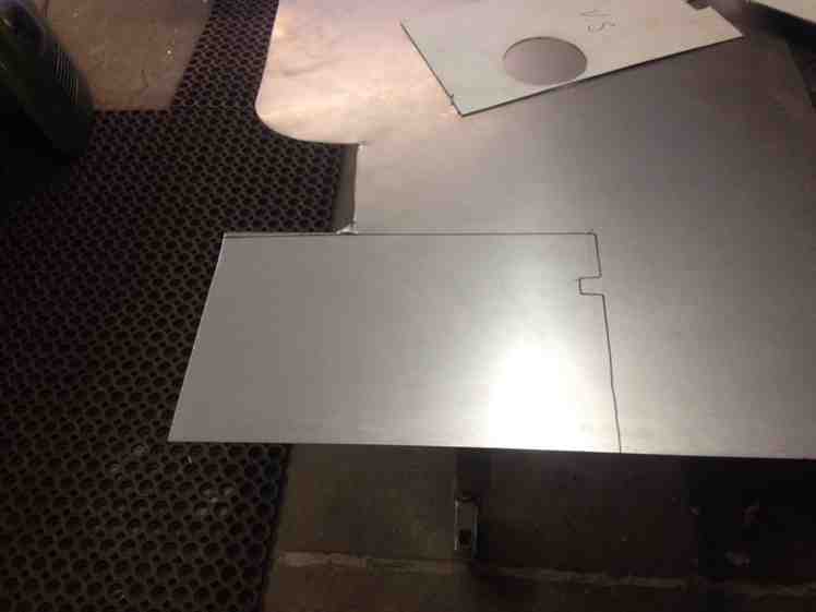

Liten update for dagens innsats :-)

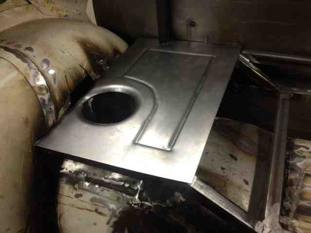

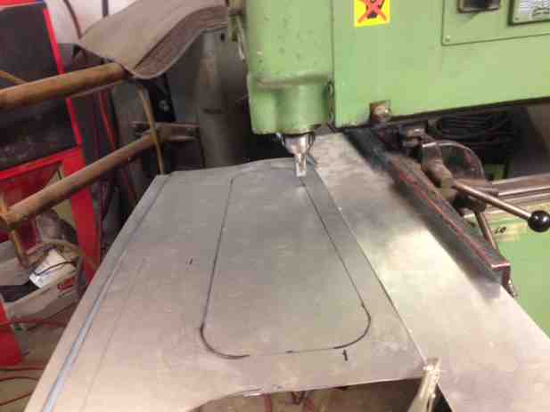

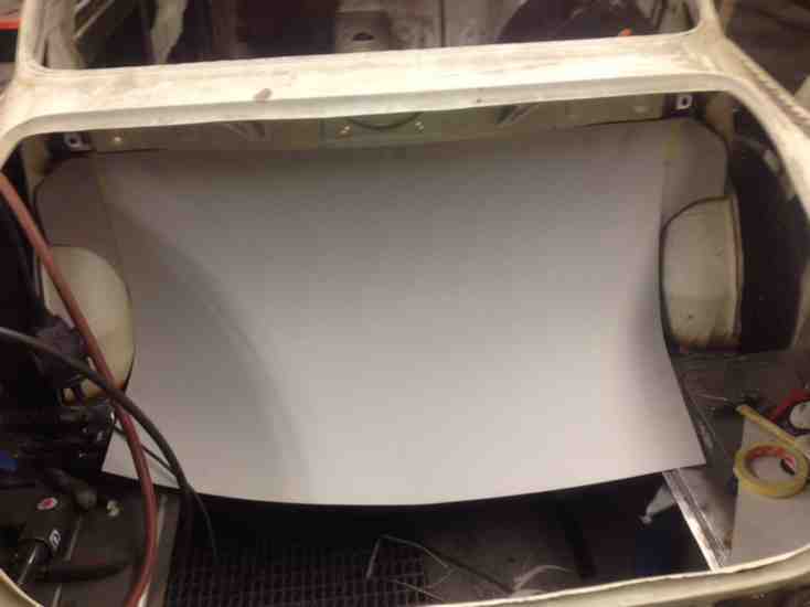

Påbegynt gulv under hattehylla:
Pappmal må til:
http://forum.vccn.no/img-dump/2013/11/751.jpg

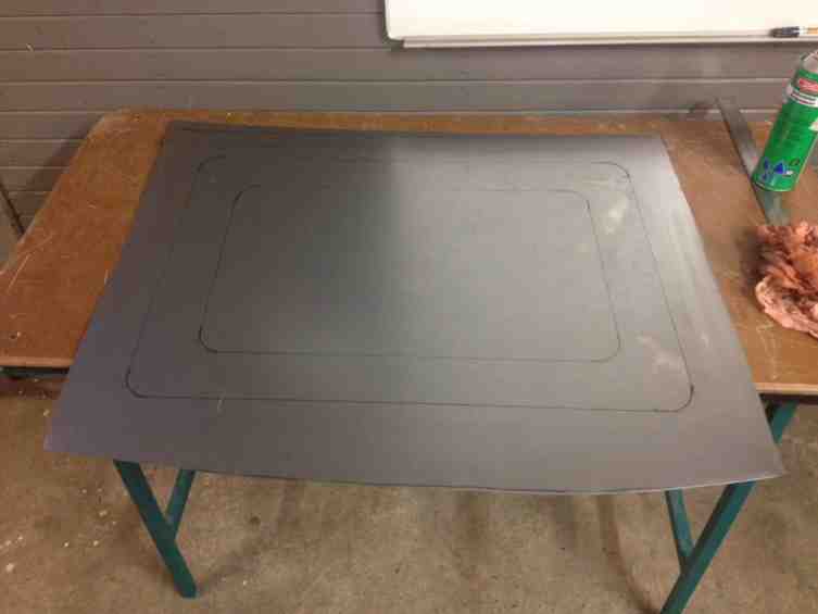

Deretter i plåt:
http://forum.vccn.no/img-dump/2013/11/752.jpg
Veldig bra. Slo de den toppen til gassflaska igjennom plata får å få til den fasongen eller?
