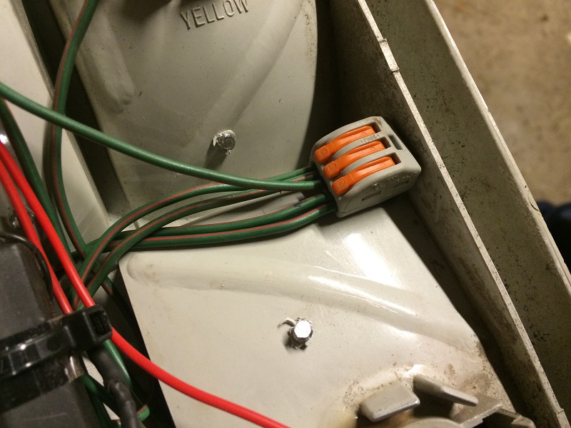

Etter en liten tur i verkstedet er baklampene ett skritt nærmere ferdig.

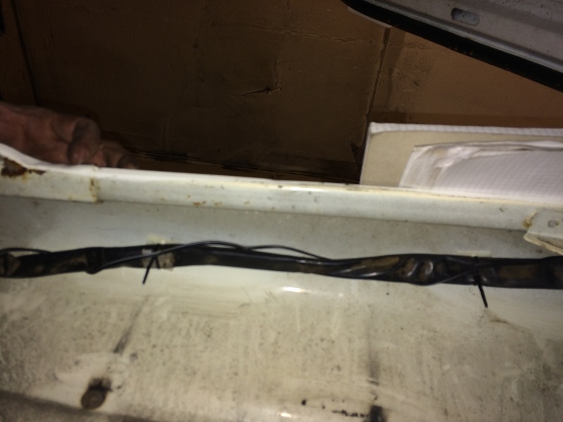

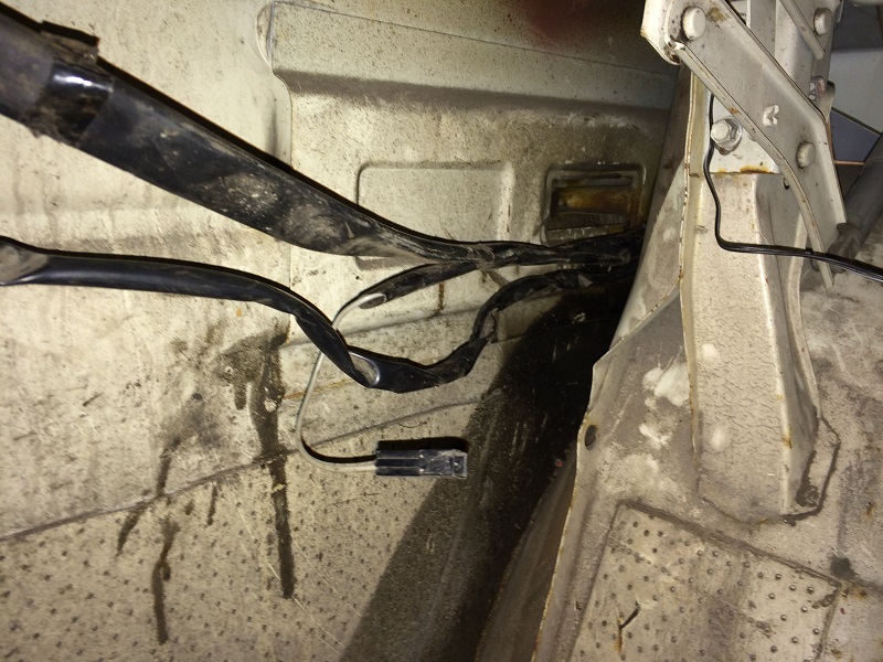

Kabelen ligger inni bakskjermen og stripset fast oppunder skjermen bakover.

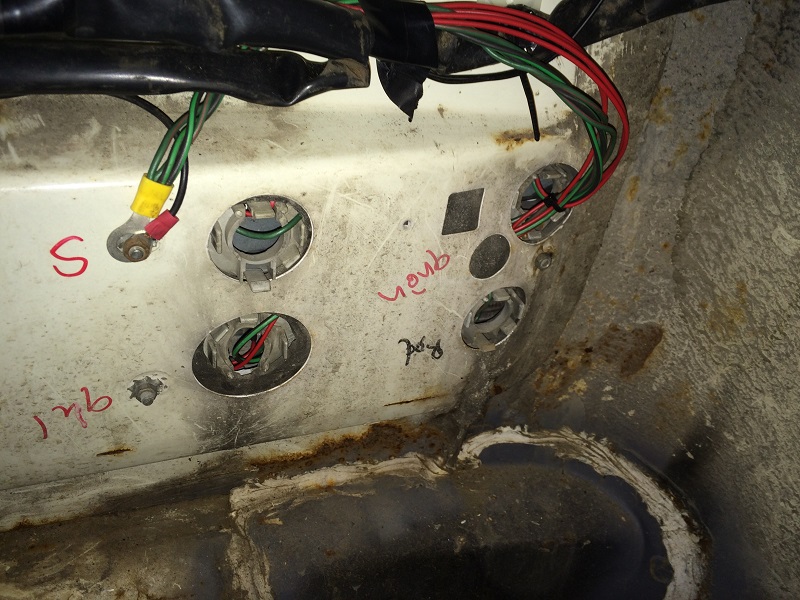

Venstre baklykt er ferdig koblet med kontakt, men jeg er litt usikker på hva jeg skal gjøre med hullene som er igjen det soklene til lykta gikk gjennom før.
Lurer på om jeg ska prøve å få tak i store gummipropper og tette alt så godt som mulig.
Også skulle jeg nok ha laget ett felles jordingspunkt på baksiden av lykta og kjørt kun 1 ledning ut. Det hadde kanskje sett litt mere pentut.
Jeg får se hva jeg gjør når jeg skal gjøre ferdig høyre lykt :)

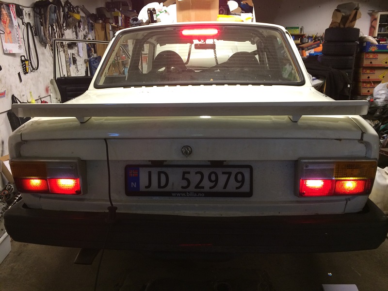

Det er ikke verdens største forskjell på kjørelys og bremselys, men man ser at det tennes flere lys. + at det sitter ett bremselys i bakruta.
http://forum.vccn.no/img-dump/2014/11/905.jpg
To ryggelys ble det og :D
http://forum.vccn.no/img-dump/2014/11/906.jpg
Blinklysa ser litt tafatte ut. De lyser litt mere enn det vises på bildet.
