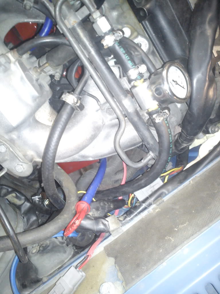

usjamei så dyrt det ble med masse slangeklemmer og rør og slanger til bensin og div...!!!

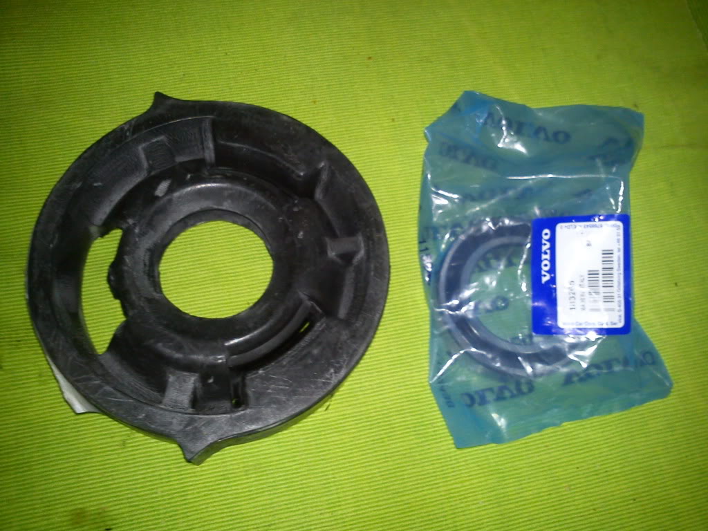

nytt lager og gummioppheng til M47 akslingen. leverer tilbake det jeg skaffet tidligere til 4trinsen og den tynne akslingen.

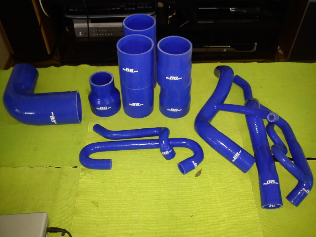

haha tullinger. bare missunnelige for alle de fine blå silikonslangene mine dere :p

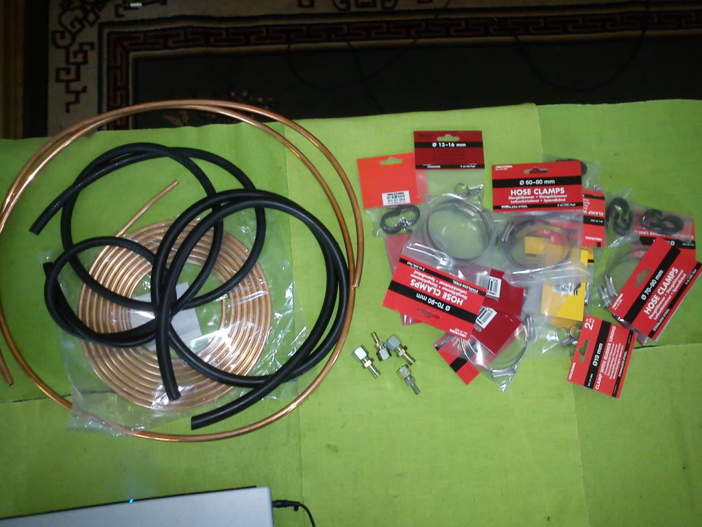

http://forum.vccn.no/img-dump/2011/06/151.jpg

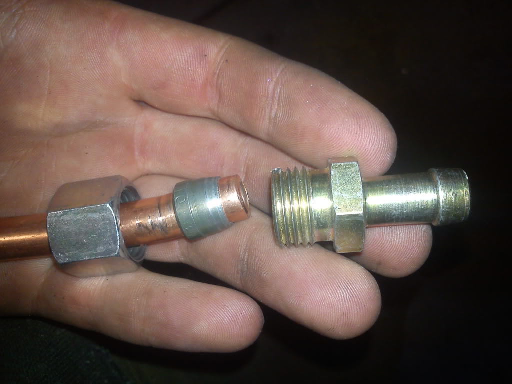

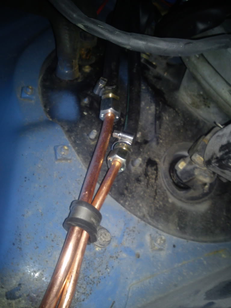

klemfittings fra tess.. setter på muttern, hylsa og nippeln. klemmer til godt og strammer. da skal hylsa kunne snurres rundt men ikke fram og tilbake på røret. stramma skikkelig til etterpå så håper det holder seg tett :)

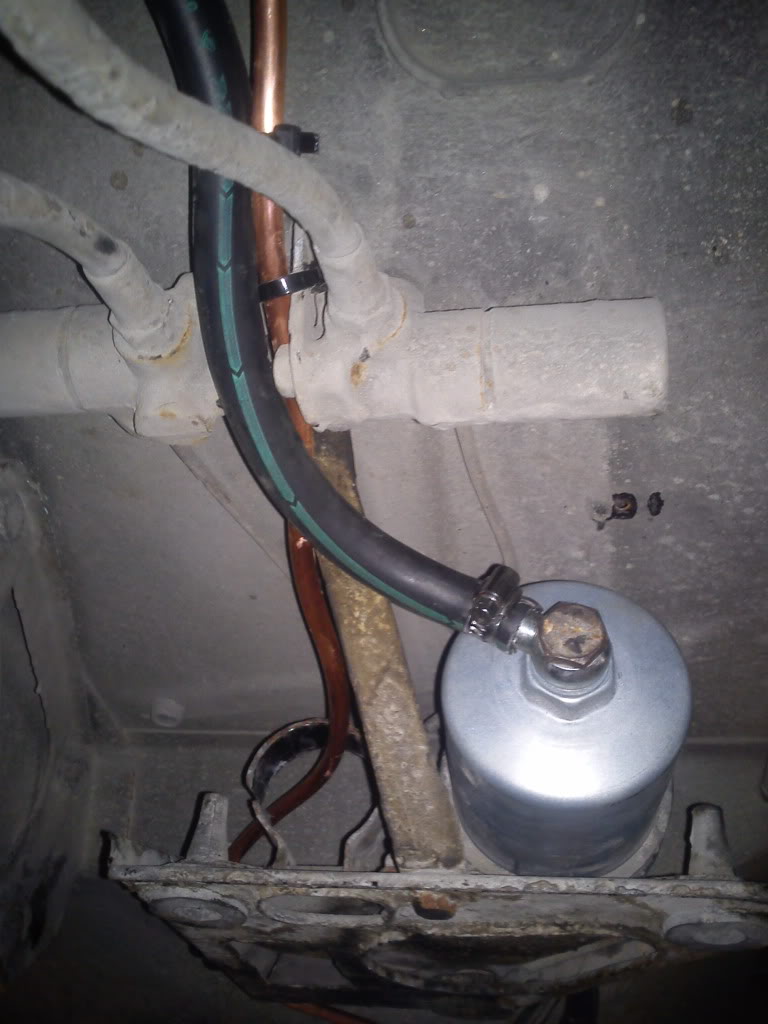

http://forum.vccn.no/img-dump/2011/06/152.jpg
http://forum.vccn.no/img-dump/2011/06/153.jpg
http://forum.vccn.no/img-dump/2011/06/154.jpg
http://forum.vccn.no/img-dump/2011/06/155.jpg
http://forum.vccn.no/img-dump/2011/06/156.jpg

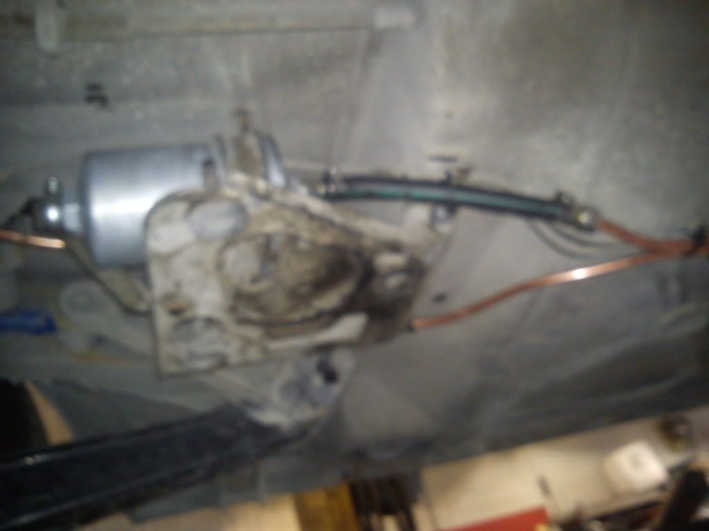

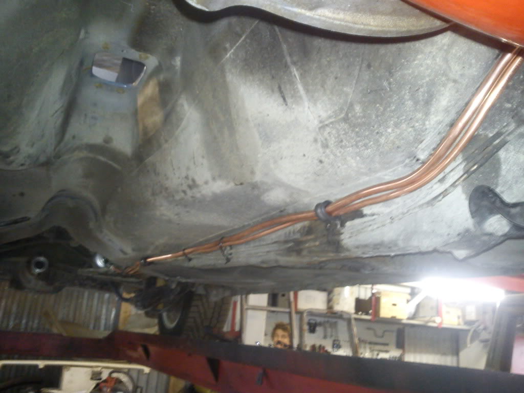

lagt opp 8mm retur og 10mm tur på bensin i kobberrør og slanger. satte de fast i ordinære skruhull med klemmer så de holder seg. kan hende jeg må justere litt for å få det fri fra enkelte plasser men det fungerer sånn som jeg har lagt det tror jeg. tross alt første gangen jeg gjør dette også... :)

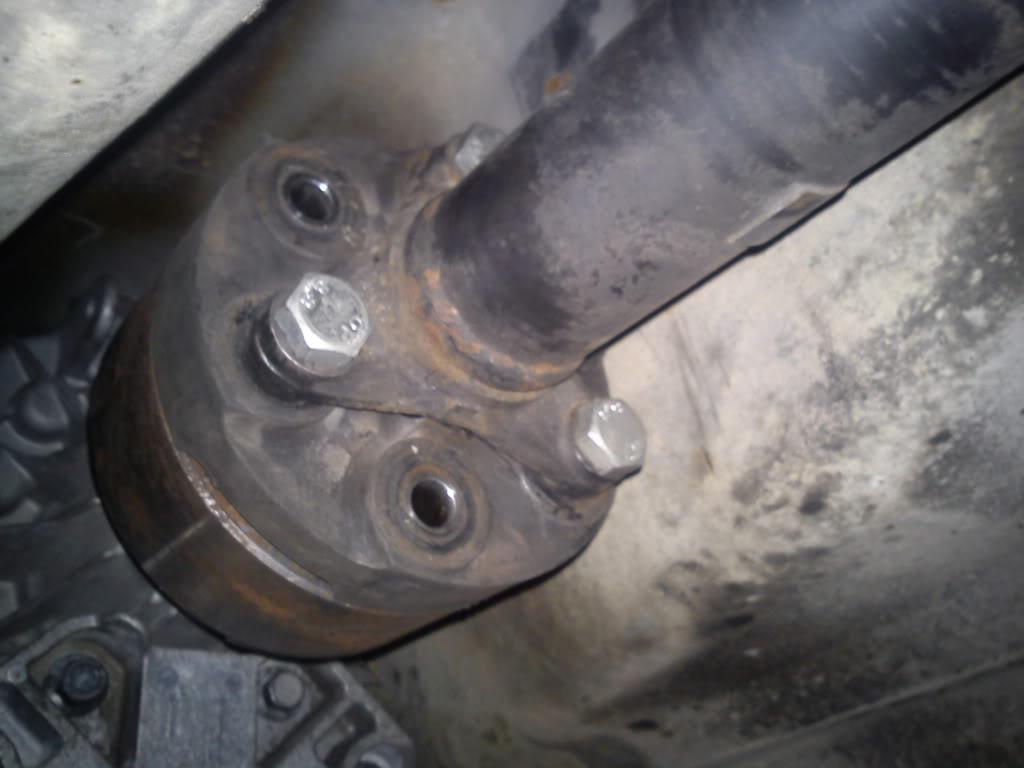

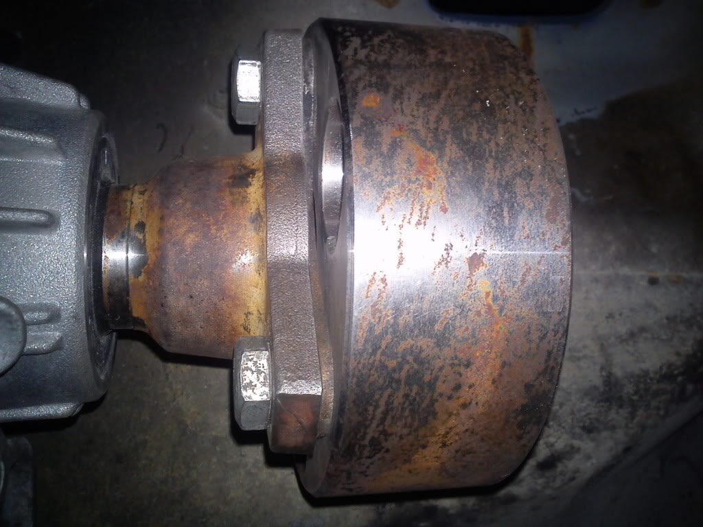

spacern til mellomakselen skrudd på med den styrepinnen montert i mellom kasse og spacer...
http://forum.vccn.no/img-dump/2011/06/158.jpg
http://forum.vccn.no/img-dump/2011/06/159.jpg
hardykoblingen skrudd på de 3 skruene som er ledige der...
dette må du nesten rope ut om er skrudd sammen korrekt Stian708... var derfor jeg ringte deg i dag for å sjekke hvilken rekkefølge dette skulle sammen :p hehe :) bruke kun de skruene som stod i spacern fra deg, så vet ikke om du skrudde sammen på annet vis??? :)

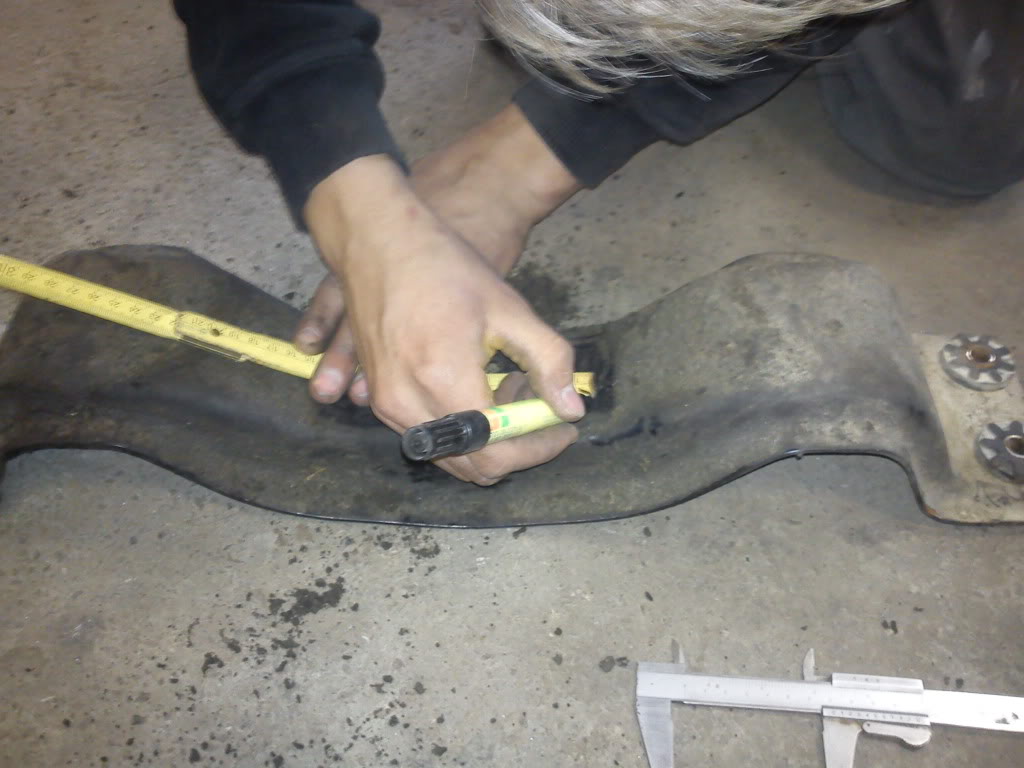

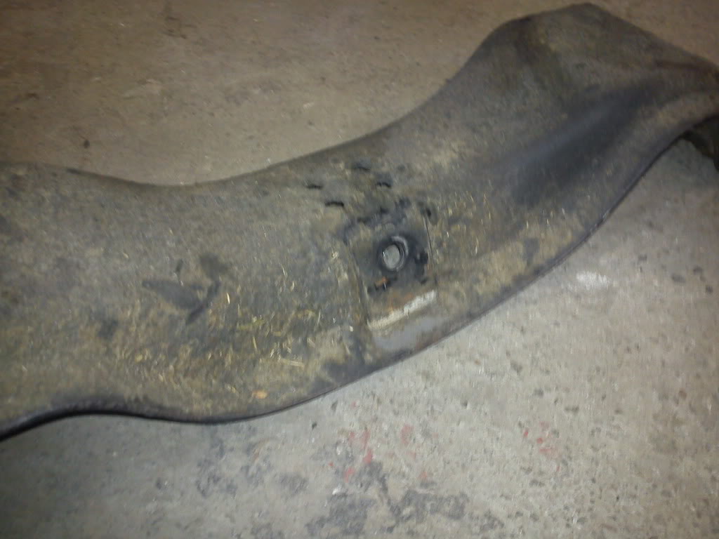

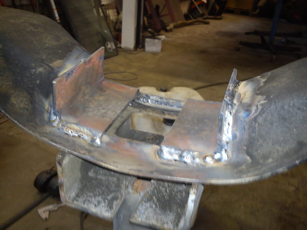

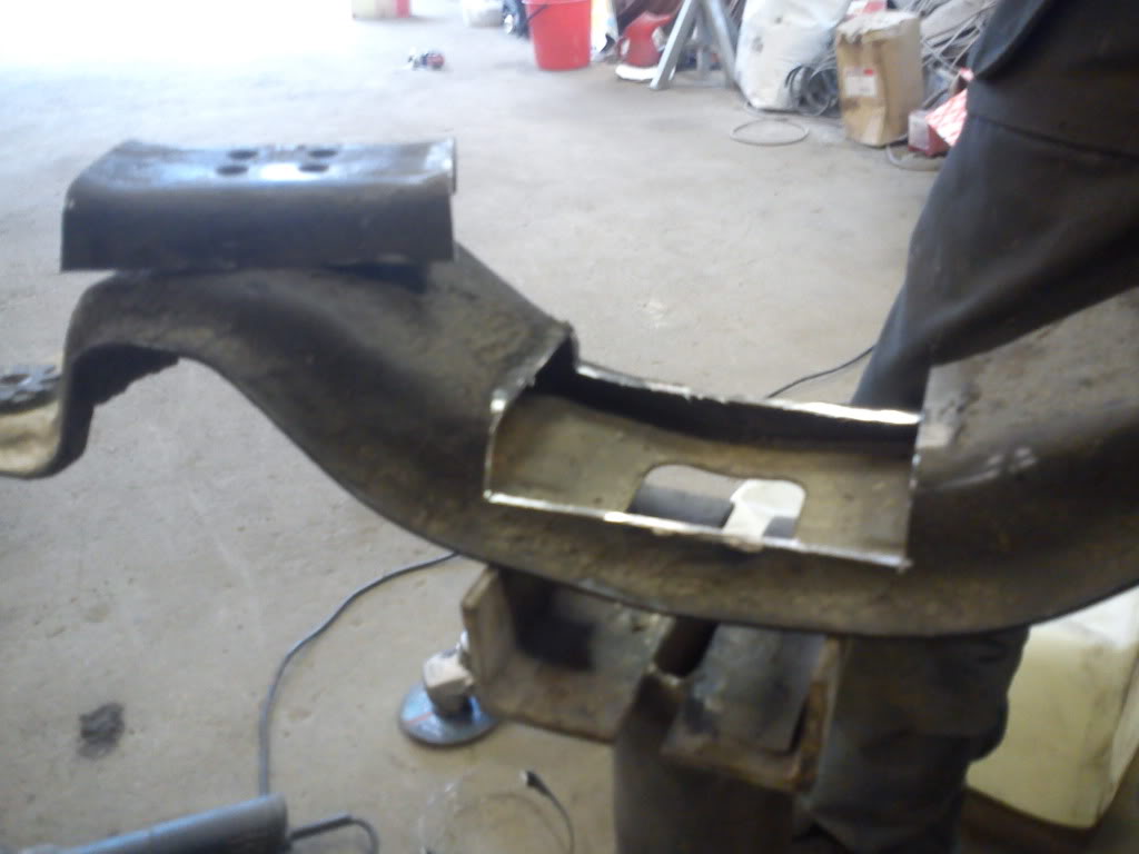

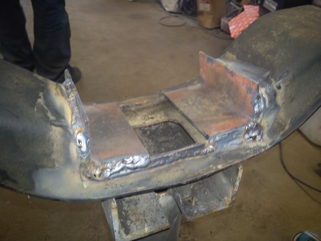

travers fra m47 1990 modell...
http://forum.vccn.no/img-dump/2011/06/161.jpg
http://forum.vccn.no/img-dump/2011/06/162.jpg
http://forum.vccn.no/img-dump/2011/06/163.jpg
http://forum.vccn.no/img-dump/2011/06/164.jpg
kappa ut og satt i vinkelstål, ikke helt ferdig pga klokka ble nok i dag også. takker Volvo-Power så mye for hjelpen så langt igjen :)
De klem sakene du kjøpte til kobberrøra skulle strammes maks en par ganger..!
altså siterer fra Tess: sett på muttern og hylsa. før kobberrøret inn i nippeln. stram godt til. skru av. kjenn at hylsa kan snurre rundt men ikke fram og tilbake. skru så sammen igjen.
er akkurat det jeg har gjort :) altså et "par ganger" en gang på, av for å sjekke. på igjen(alså nr 2 = PAR :p) og så sammen igjen :)

Men ett lite spørsmål om de slangene, er noen av de de Radiator / Kjøling ?, eller er jeg helt på viddene ?.

er trykkslanger til turbo, innsug, lmm og intercooler + tomgangsslanger til innsug og trykkslange og radiatorslanger ja :) alle slanger man skal kunne ha i blå silikon bortsett fra de to blå i bakkant på motorn til torpedo, for de har ikke do88 i sitt sortiment som jeg fant :(

Pedersens Racing har blå slanger til varmeapparatet, men selger kun hele slange kitt tror jeg.

do88.se ;)
nesj aner ikke om det er noe fordeler eller ulemper kontra andre. vet bare at de koster ikke så styggelig mye for alt dette kontra originale slanger i alle fall. og ser myyye finere ut :) får de i sort, blå og røde. rart ikke flere kjører med røde?! :p hehehehe
Kobber røra ligger ikke og gnager i hverandre nå da?
Var ikke slik jeg hadde skrudd sammen med den spacern nei. men om det funker slik er det ikke noe problem.
Spaceren må snues og jeg ser det mangler de 3 skruene som skal gå gjennom hardykoblingen. og hardy koblingen skal være fastskrudd på mellomakslingen. å når du har skrudd fast hardy`n så er det fortsatt 3 åpne hull i hardy`n å i de skal du skru den mot spacern. Litt rart forklart kansje? men håper du skjønner hva jeg mente. :)
