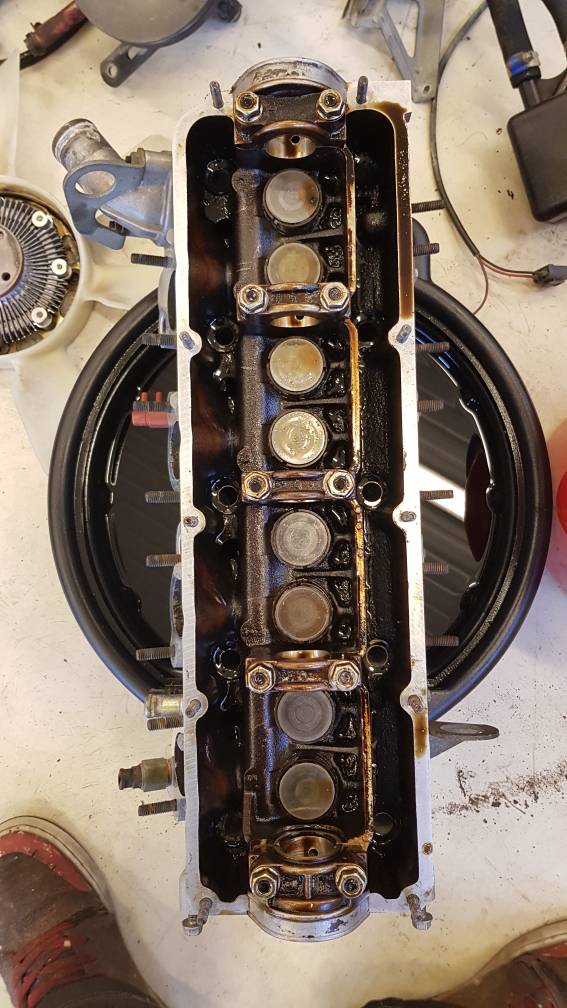

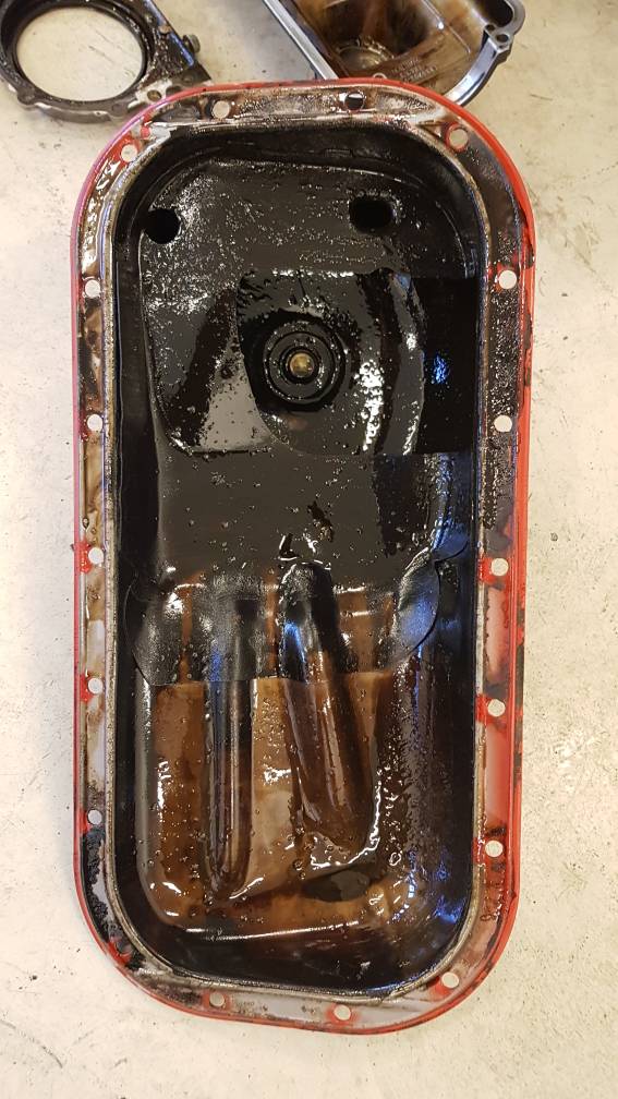

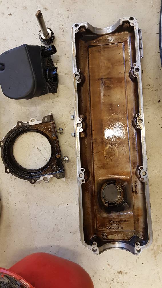

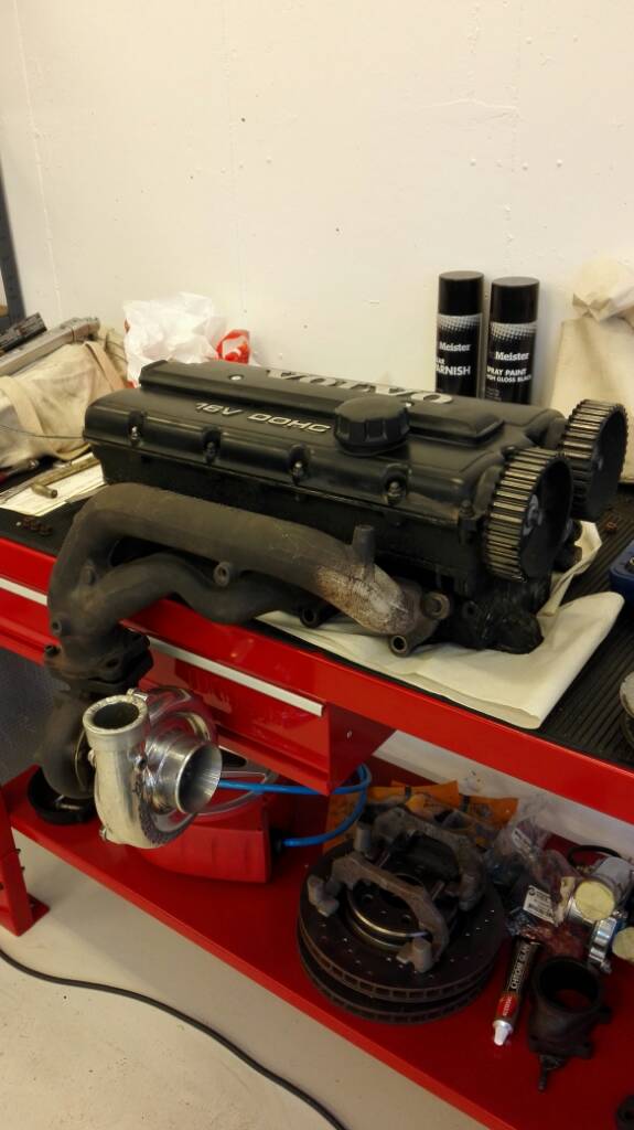

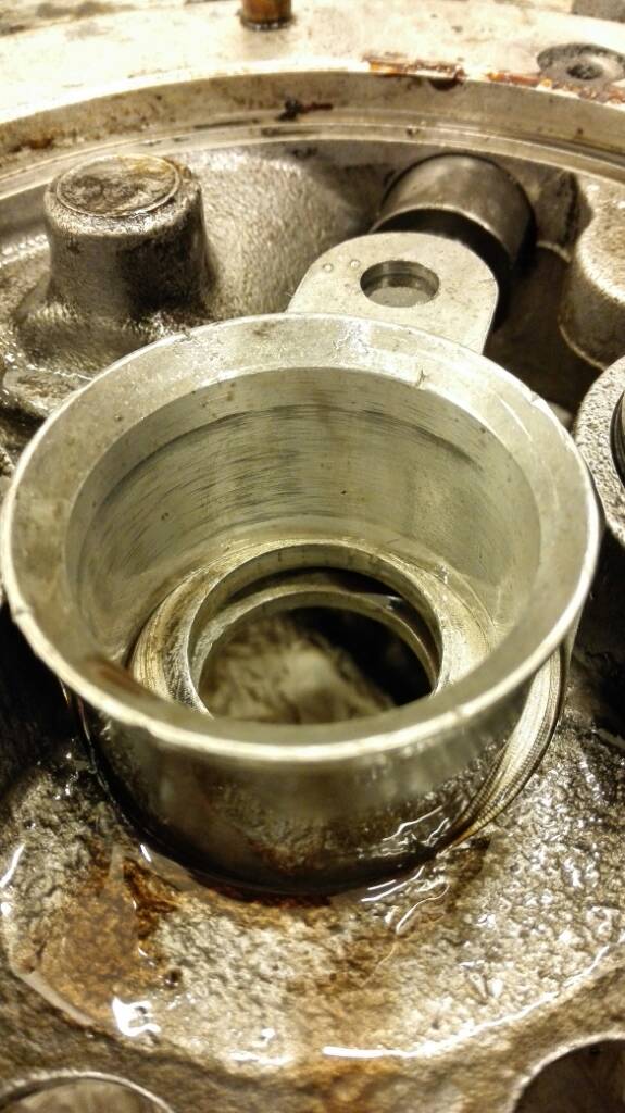

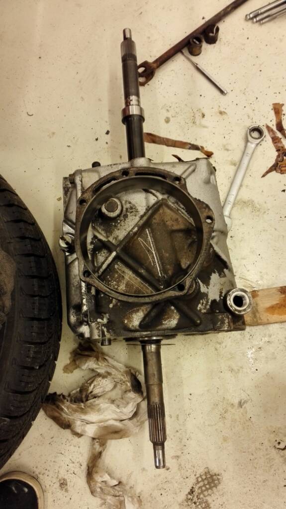

I kveld har jeg plukka ut girkassa og fått av grenrør og innsug. Man aner ikke hvor enkelt det er med girkassejekk og løftebukk før man har prøvd det [emoji16][emoji16] Jeg tror det er på tide med en oppfrisking av motor, for innsugskanalene har endel koks og den ånder tydeligvis ganske mye! Det var en dam med olje i innsugsrøret og nedre del av kjet'n(mye mer enn på bilde), og det er ikke lenge siden jeg tørka opp inni der i sammenheng med at jeg bytta luftfilter [emoji848] Er ikke sikkert det er bare toppen som er synderen her! Fortsettelse følger.. ps: jeg roter noe jævli når jeg skrur, eller rettere sagt, jeg roter ekstra mye når jeg skrur [emoji849] [emoji23]

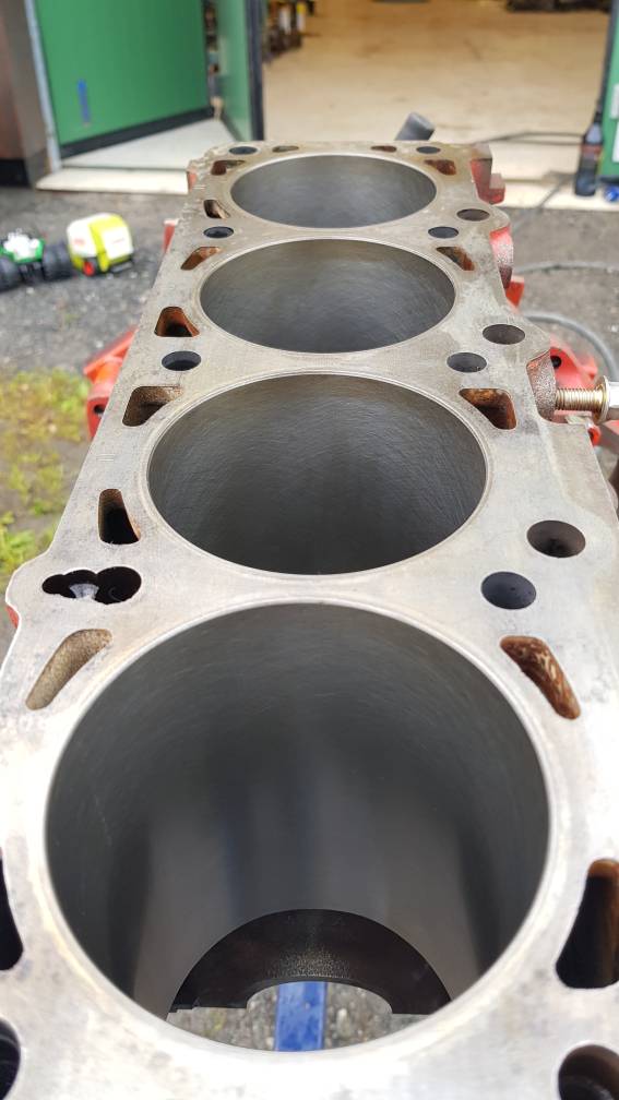

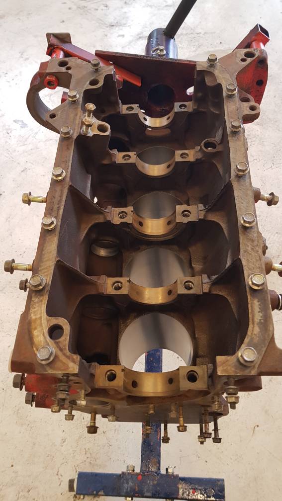

Hvem skulle tro at originalhoning fortsatt var tilstede etter 600000km? [emoji848] Ellers ser motor veldig grei ut. Det kom inn litt vann under høytrykksvasking, så det ser litt værre ut enn det er.. rådelager var ikke veeldig pene, men rådetapp på veiv er like fin. Skal uansett byttes til 13mm råder når det skal monteres igjen, man veit jo aldri hva som kan skje ved en senere oppgradering [emoji6][emoji6]

Ja, de så bra ut de der. En lett honing så er den klar igjen :)
Hva er planene videre for motoren da?

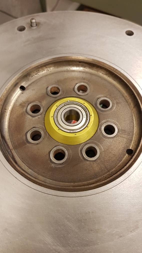

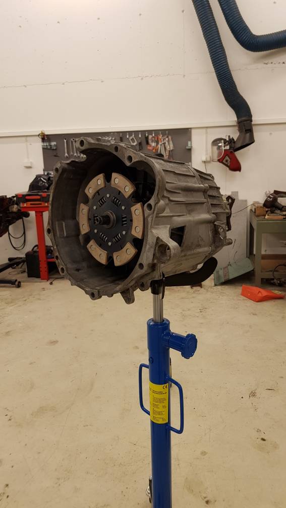

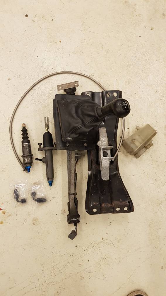

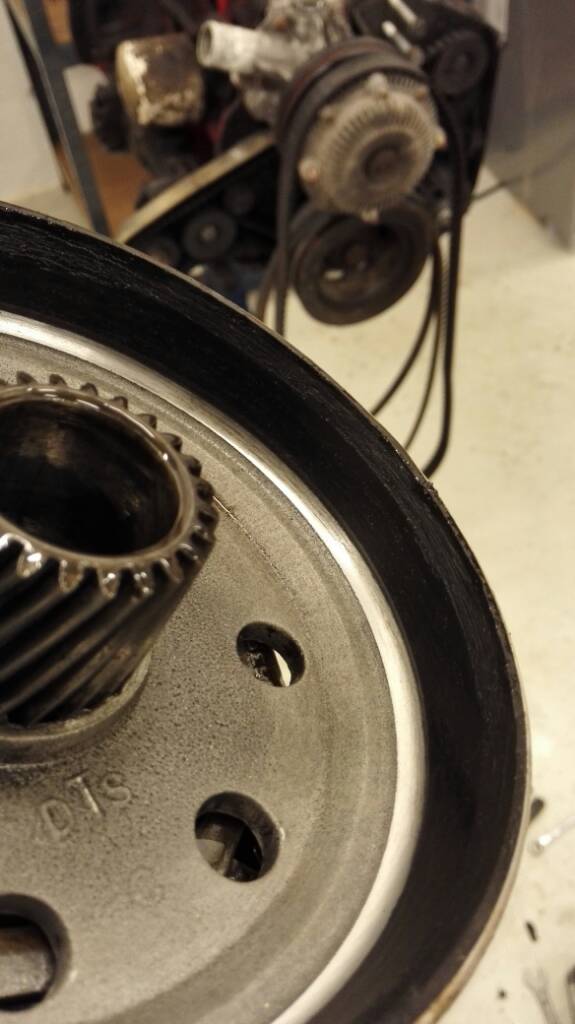

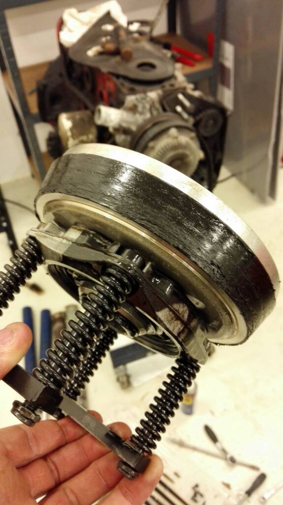

Nå er straks gir og clutch komplett. Kjøpte et svinghjulslager av GMV og fikk pakke fra Pedersen Racing. Den besto av an4 slange og fittings, langt utløserlager og litt annet smådill. Så nå har jeg gått over master og slavesylinder så de er i orden. Jeg modifiserte utløsergaffelen litt så den passer med det lange utløserlageret. Sitter å funderer på en måte å få spent opp svinghjulet i dreibenken så jeg får plana det.. skulle også ha dreia ned 1mm til lamellen, så jeg slipper shims på trykkplata.

Dreie en holder kanskje? En akslingsbit med en litt tykk plate i enden, ala hvordan veiven er for så å sette den i chuchen med svinghjulet boltet til den?
Bra jobbat! Ser fint ut!
Blir visst mere nøyaktig om jeg setter inn hele veiva :)

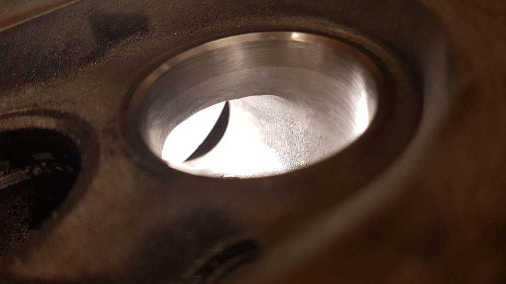

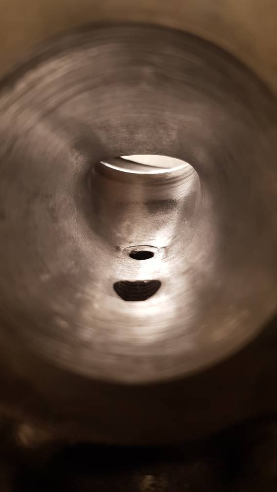

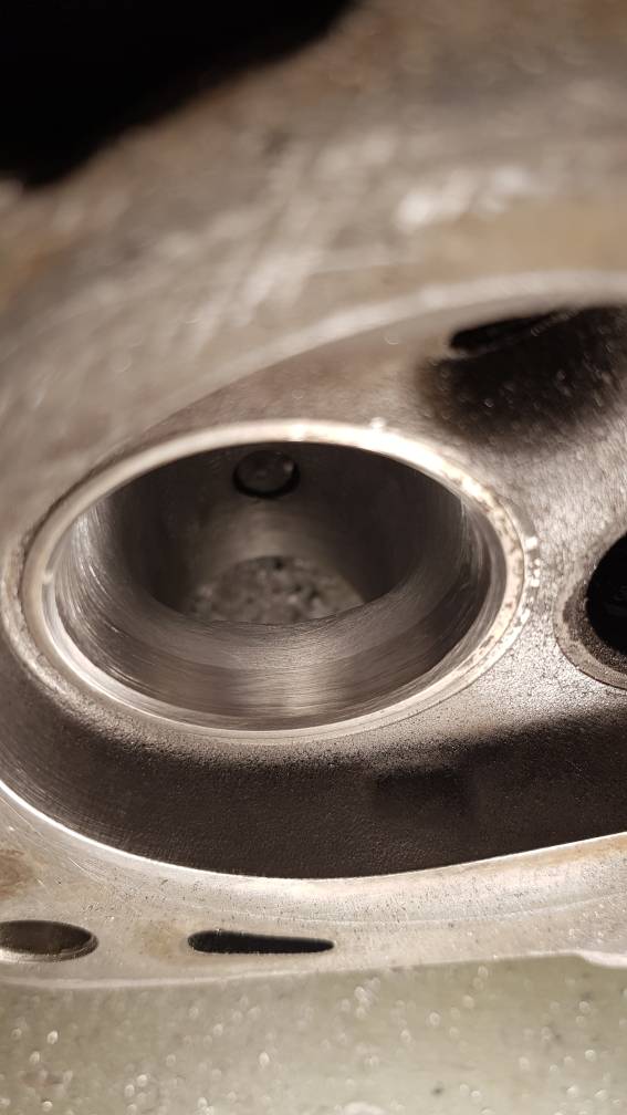

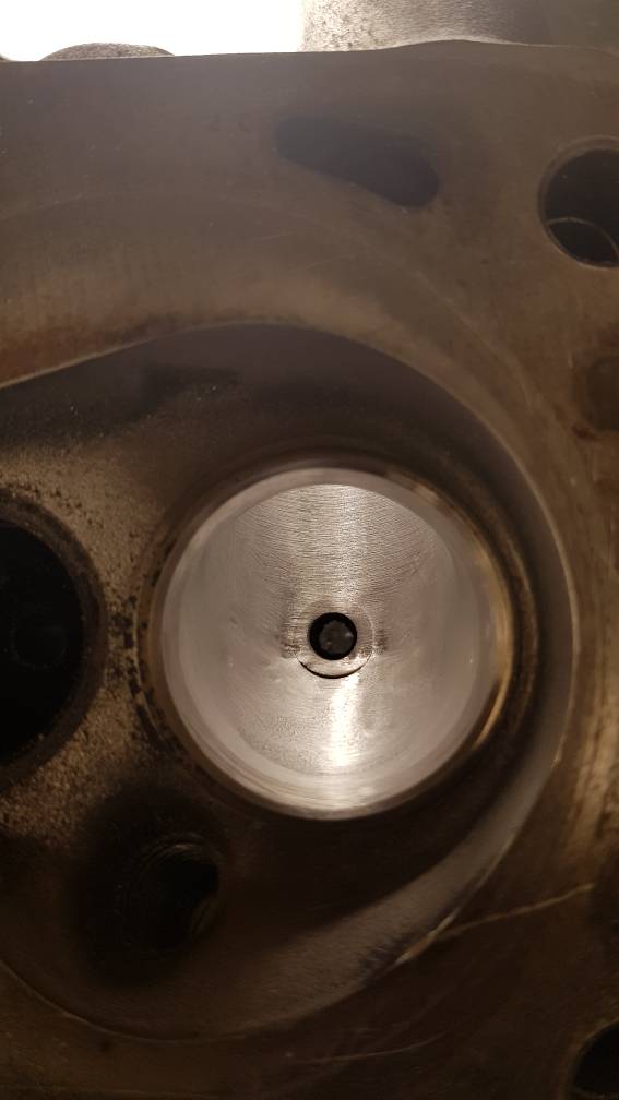

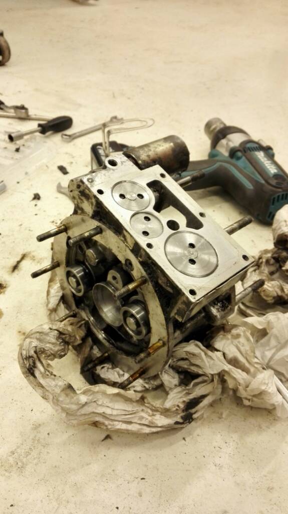

Endelig er det min egen topp som er under "kniven". Porten måler 35x32mm og jeg syns den ble veldig bra [emoji106]

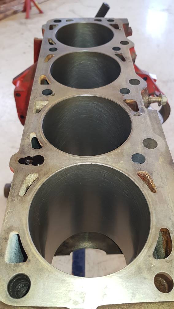

Vask og honing

Det blir bra med litt vask :D Jeg skulle hatt en runde til på min, ser at den er fortsatt ganske skitten innvendig.
Spørs om jeg må kjøre på med masse avfetting.
Jeg bruker kraftvask til landbruksmaskiner, jævli kraftig [emoji4]
Ja, ser jo ikke ut som det er noe smuss igjen der :D Min har jo ett lag med koks fortsatt :p
Fikk bort det meste etter 2 runder [emoji106] ble jo igjen noe som har trekt inn i blokka, men alt det andre er borte. Nå er det bare å lakkere og montere nye deler [emoji16]

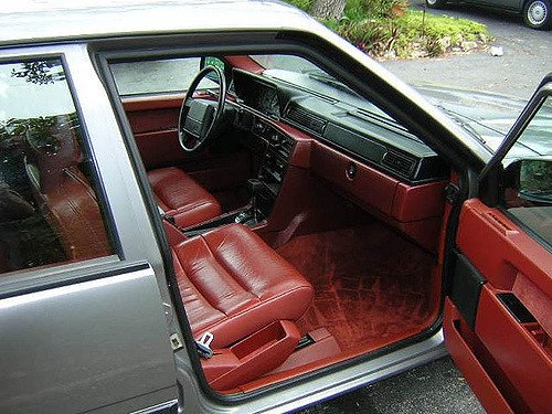

Jeg skulle så gjerne hatt tak i et rødt skinninteriør jeg... Noen som har???
http://forum.vccn.no/img-dump/2018/08/399.jpg
Lykke! Har funnet komplett rødt skinninteriør som har gått bare 92000km [emoji16] Dørtrekk for el-ruter i fin stand også. Synes rød passer veldig bra til denne gråfargen, og alle andre har jo svart skinn/delskinn [emoji4]
Rødt skinninteriør passar nok bra! [emoji3] Har vore heldig der, vanskeleg å få tak i fine interiør!
Sent fra min F5321 via Tapatalk
Ja det er vanskelig å finne! Men det ser faktisk ut til å være lettere når det er en upopulær farge. Svart er nesten umulig å finne uten at det koster en nyre [emoji849] Svart delskinn er også vanskelig å finne i god stand, det jeg har er dessverre ganske slitt..
Vanskeleg å få tak i strøkent interiør ja, spesielt førarsete. Går an å trikse litt ved å bruke trekk frå passasjersete på førarstolen [emoji3] blir kult med rødt skinn [emoji41]
I 940en hadde jeg tenkt å bruke trekk fra en pasasjerstol, men justering for strikken i ryggen blir på feil side [emoji53]
