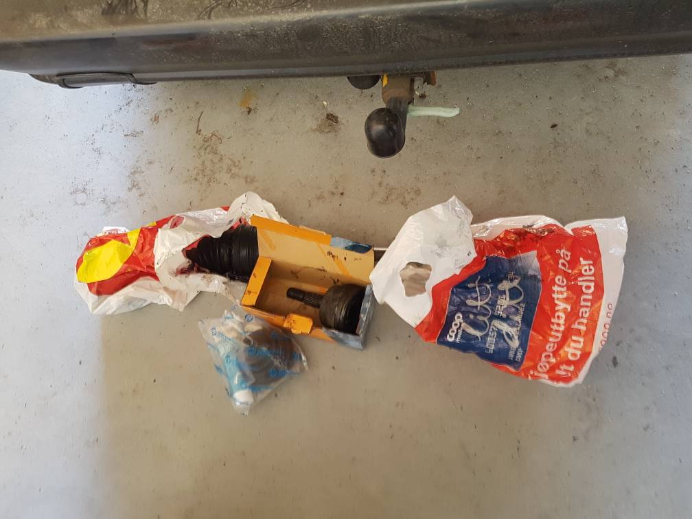

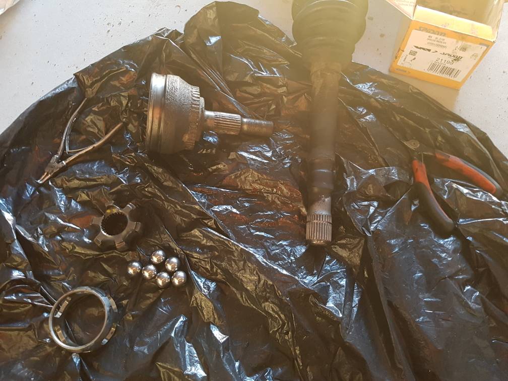

Fikk tatt ut drivakselen på passasjer side.
Og fikk hjelp til å få av knuten på lokale verksted. Hadde jeg visst knuten kom av så lett, så hadde jeg gjort det sjøl. For akkurat den mekanikeren begynnte å slå på knuten uten å utvide låseklipsen, noe jeg hadde fortalt han. Når han endelig fannt en låsering tang og prøvde med den så glei knuten av som smelta smør.
Forventa at vi måtte slå mens klipsen ble utvida, men så lett var det visst.
Jeg strevde sånn med da jeg skulle ha av knuten på førerside at jeg såg på passasjer side knuten som like venskelig, neste gang da prøver jeg selv. :phttp://forum.vccn.no/img-dump/2018/03/125.jpghttp://forum.vccn.no/img-dump/2018/03/126.jpg
