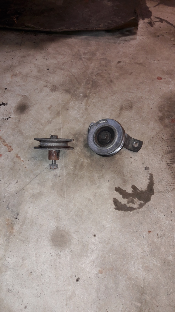

Løpehjulene til viftereima får etterhvert nye lagre ettersom de både har stor slakke og lager støy.

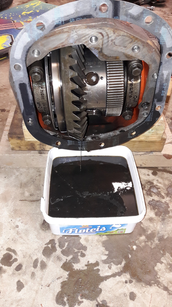

Fant jo også ut at det var ulyd i diffen,så den må også byttes.
Skal plukke speedodrevet ifra den gammle og flytte over til den nye etterhvert.

Godt å få ut mercedesen! Kasta ut min jeg også;) Den olja har vel sett bedre dager? Var fin og svart [emoji16]

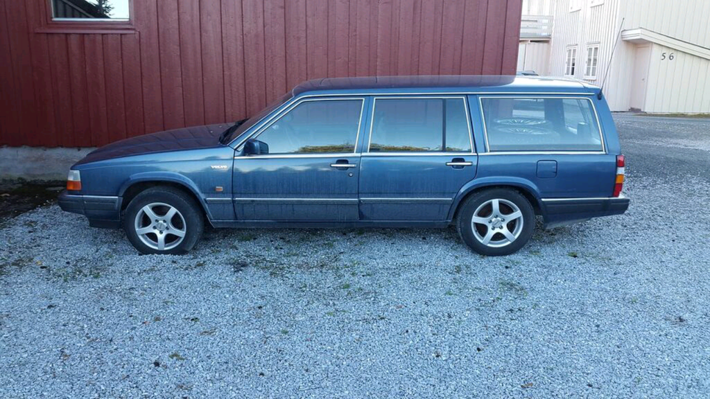

Kjøpte også denne 760n for en stund siden,med defekt motor.

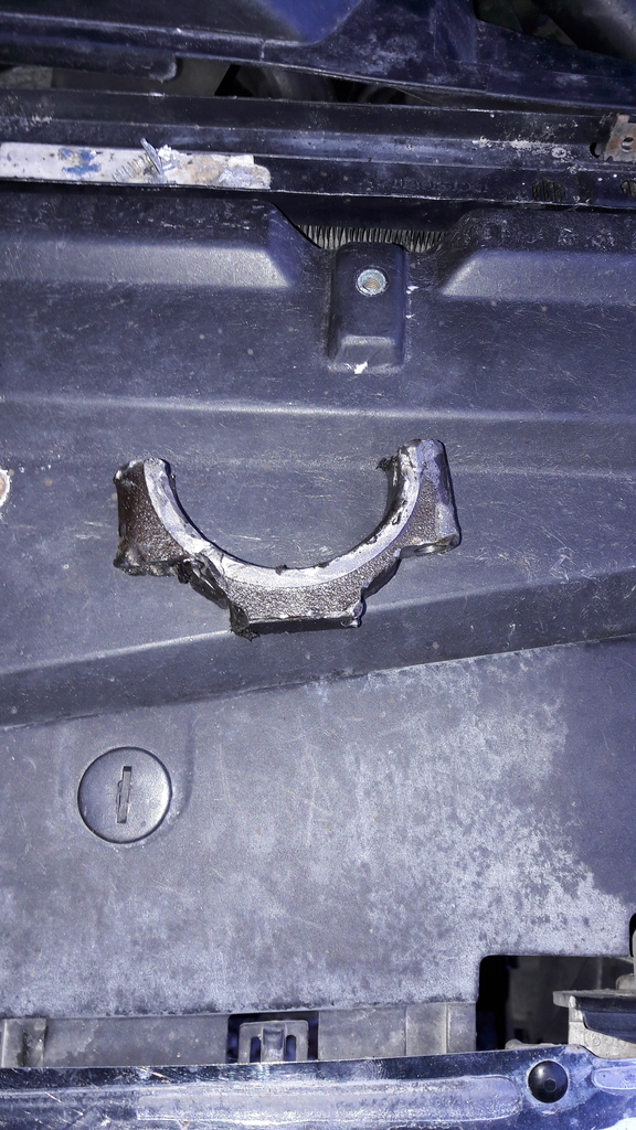

Nei det var ikke småtteri til havari akkurat.
En råde hadde gått igjennom blokka og truffet startmotorn slik at "clutch huset" hadde revna slik at startern bare hang der..

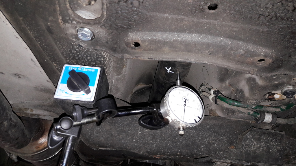

Driver å krangler litt med mellomakslingen på 760n..Har sveist om en hel del akslinger tidligere og aldrig hatt problemer med vibrasjoner tidligere..
Den som er omsveist kaster/vandrer max 0.3mm(inklusive rester av lakk/tectyl) imens bakre del som er urørt kaster hele 0.6mm.
Noen med tips/erfaringer?
Kan legge til at jeg har hatt bilen stående på bukker og "kjørt" den både med og uten bakre mellomaksel.Vibrasjonene ble betydelig redusert når kun fremre del av akslingen var montert.(Men ikke helt borte)

Har du möjligen bytt stödlager och stödlagerhållare i samband med detta?
Vet om fler som har kutta litt i nye støttelager ja!
Var det å skjære/slipe bort gummi som var løsningen?
Da har jeg skjært bort gummi ifra lagerholderen samt slipt bort lodda på fremre mellomaksel..Nå står jo bilen på bukker fortsatt men det ser ut til at det gjorde underverker. :)

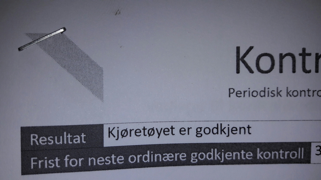

Helt ok ettersom den skal på pkk i løpet av kommende uke..Forøvrig 10 år siden forrige pkk..
Jeg er ikke helt sikker på hva de gjør, men om det ble i orden ved å skjære bort litt er jo det helt toppers :) Skal bytte opplagring på mellomakselen jeg også, så hadde vært greit å vite hva som eventuelt skal fjernes og hvor mye som skal skjæres bort
Bare 10 år siden sist...:)
http://forum.vccn.no/img-dump/2016/12/615.jpg
Da var det på tide :p
Grattis!:)

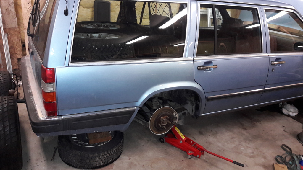

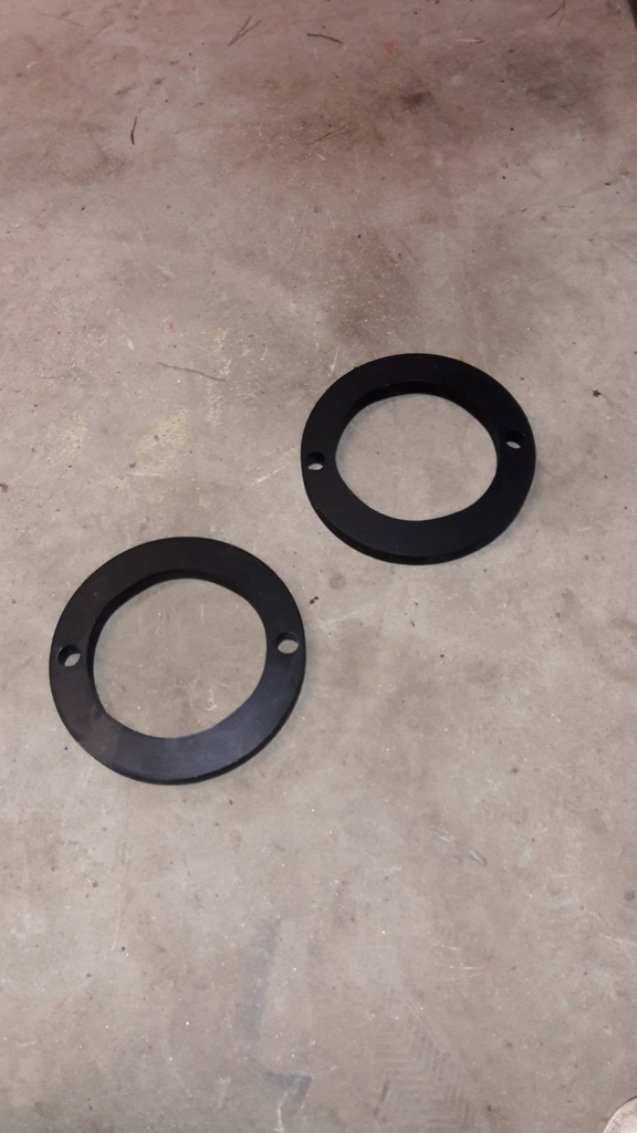

Etter å ha gått lei av å stå med huet neddi oppkastbøtta så var jeg i garasjen i dag og leta frem hevesett foran til 760n..
Ble laget ved en tidligere anledning forøvrig..
Greit med litt vinterhøyde på bilen også(hele 15mm) :)
Må nok bytte til lengre bolter i topplagringa.
Ringene har "riktig" skrå/kon slik at de ligger an bra.
