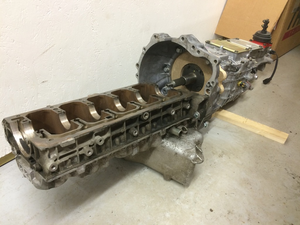

Da er polyfester utelukket. :) Må vel se om jeg finner noen solide puter som tåler litt. Girkassa er ko oppgitt til å tåle 830nm. :)
Noen i Trondheimsområdet som har en 20V topp? Trenger ikke å være i god stand, skal kun brukes som dummy.

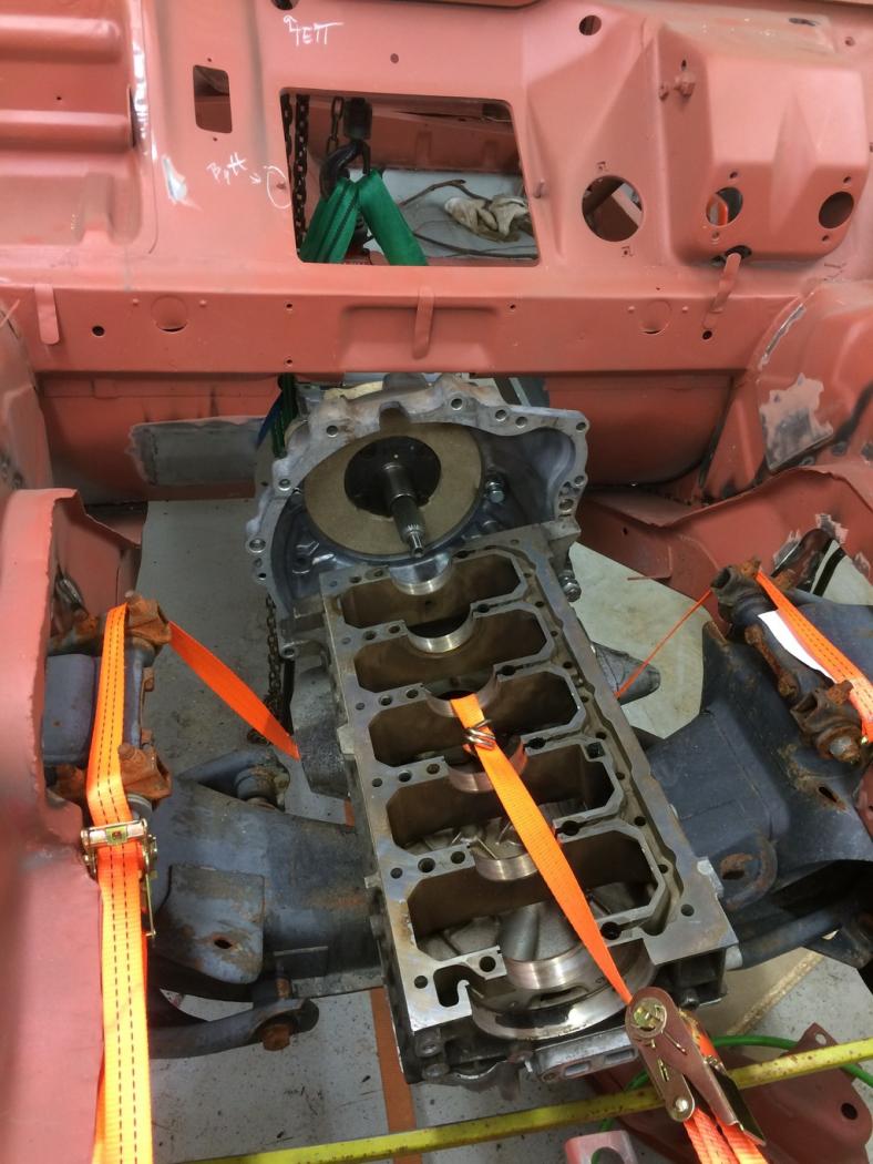

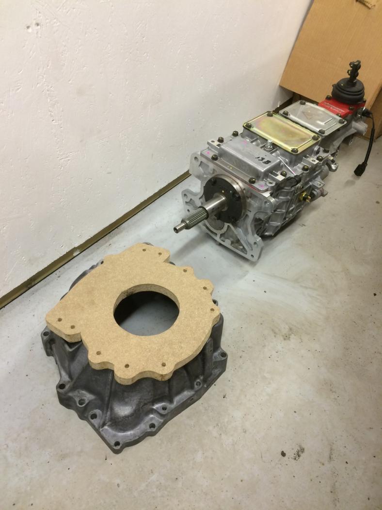

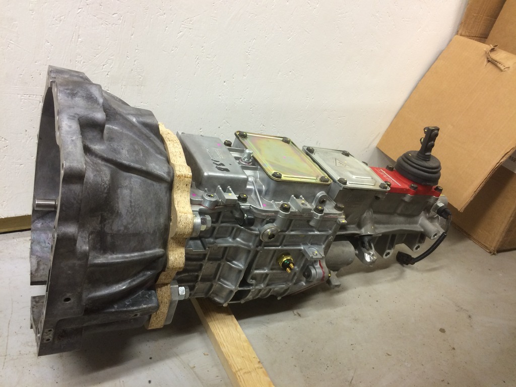

Har vært i snickerboden en tur ikveld. :)
Har snekret sammen en midlertidig adapter mellom sprengkåpe og girkasse slik at jeg får prøvemontert og tilpasset den i bilen. Blir vel å kappe bort den gamle girkassetunnelen iløpet av helga.

Stilig!!:)

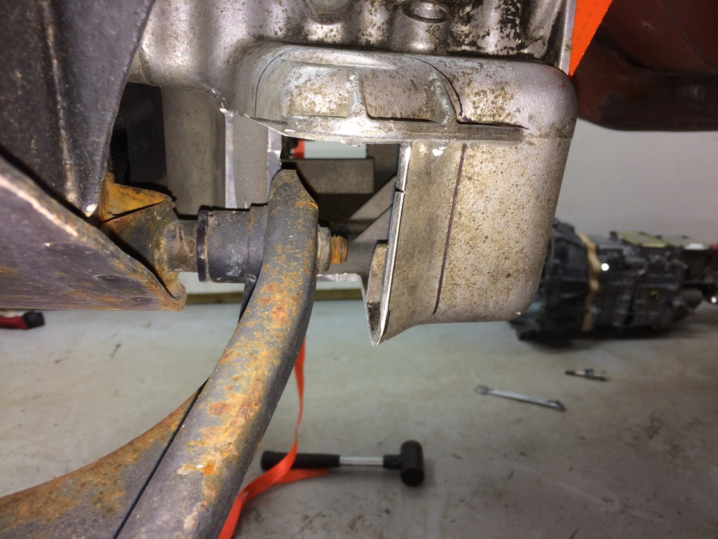

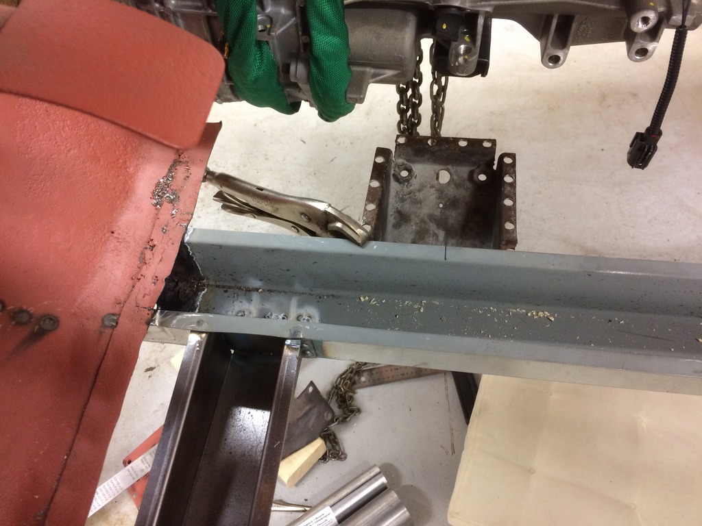

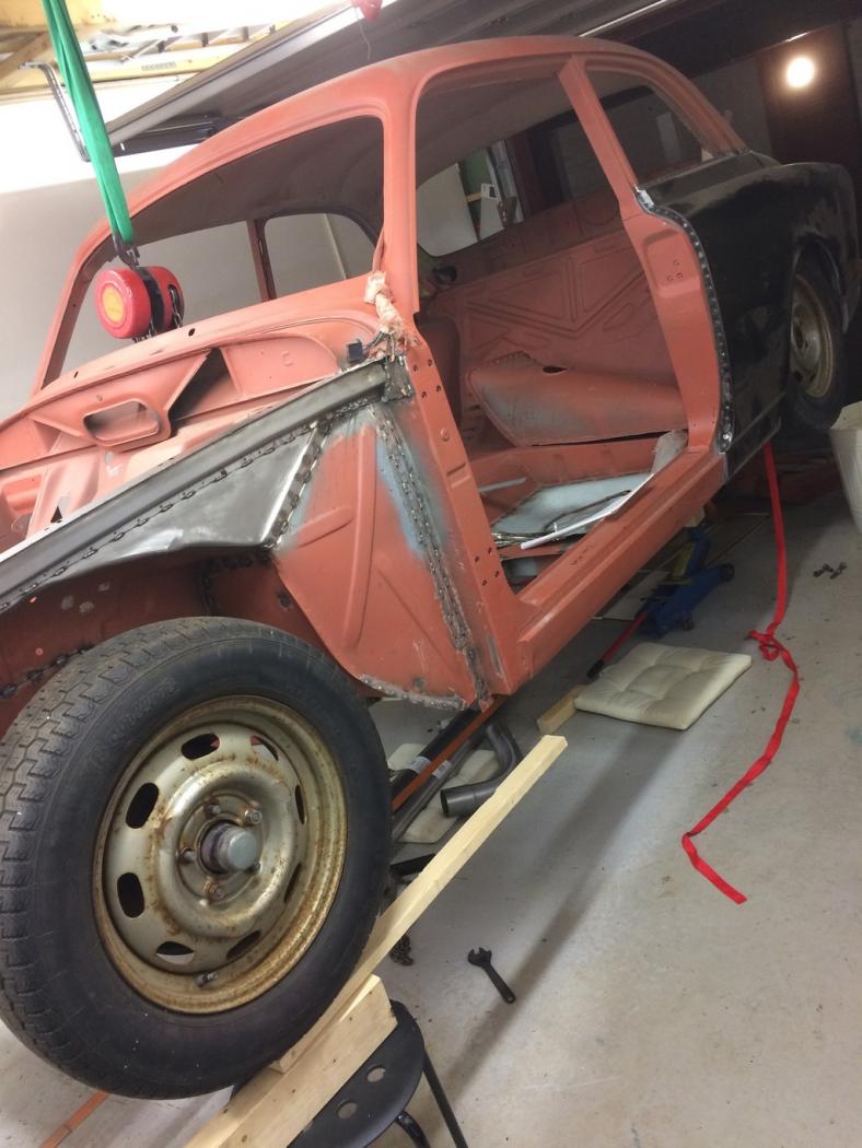

Har fått plassert "motoren" riktig nå. Blir en del sveising på bunnpanna for at den skal holde tett igjen.
På passasjersiden måtte det stusses litt.
http://forum.vccn.no/img-dump/2015/08/1263.jpg
På førersiden ble det lagd et stort innhugg i for A-arma.
http://forum.vccn.no/img-dump/2015/08/1265.jpg
Så da er avstanden til torpedoveggen passende. Skjønner ikke hvorfor mange som setter femmer i Amazon velger å kutte i stykker torpedoveggen og fjerne/bytte varmeapparat isteden. Men hvem vet, kanskje er det noe jeg ikke forstår. :p

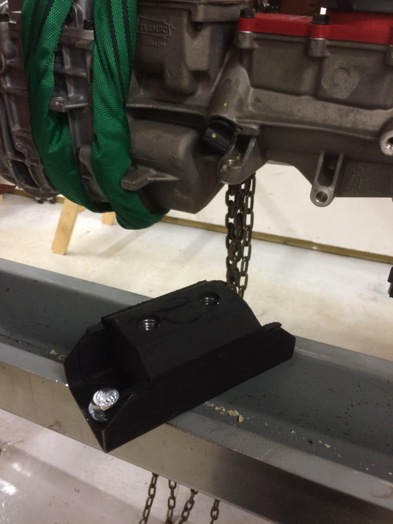

Da var girkassefeste innkjøpt. Handlet lokalt til og med. :)

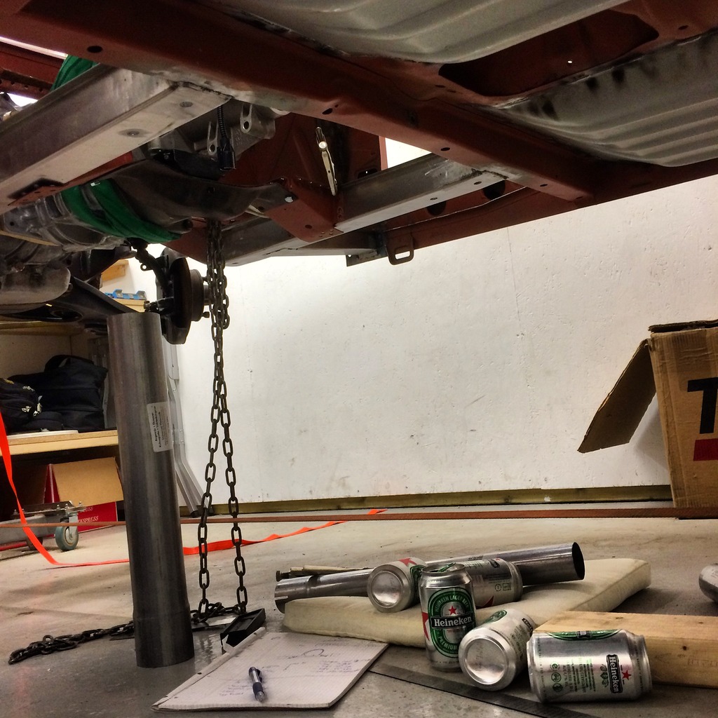

De siste dagene har det gått litt tregt. Har tilbrakt mye tid sittende under bilen for å prøve å tenke ut girkassefeste og eksosanlegg. Siden bilen skal bli uforskamma lav så er det ikke enkelt å få plass til et 3" anlegg.
http://forum.vccn.no/img-dump/2015/08/1728.jpg

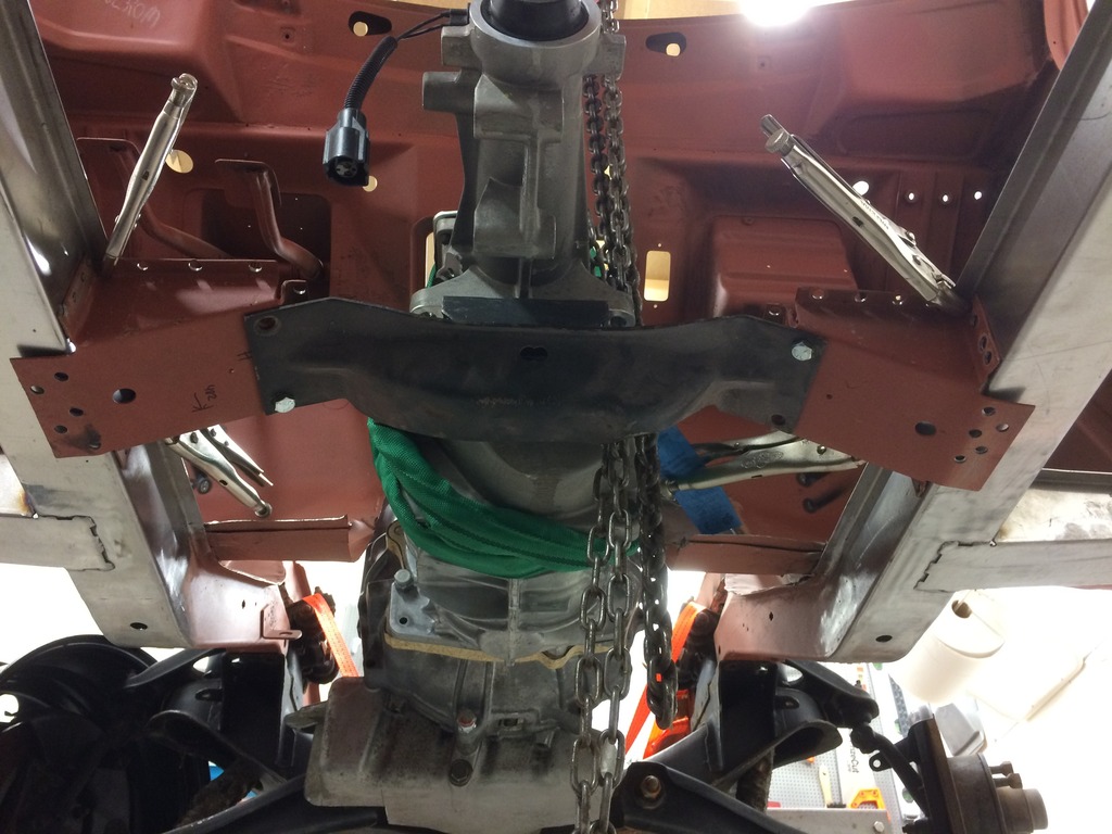

Om jeg flytter litt på det originale girkassefestet så passer det faktisk ganske bra mot denne kassen. En liten spacer og et par skruer så er igrunn det løst. Det originale festet er også gunstig mtp eksos.
http://forum.vccn.no/img-dump/2015/08/1729.jpg
Å bruke det originale gjør at hele denne avstivninga forskyves ca 15cm off center på den bærestrukturen i bilen. Dette tenker jeg å løse ved å få vannskjært en fagverkstruktur som sveises inn i den langsgående bjelken samt en knebrakett i framkant av braketten som byttes.

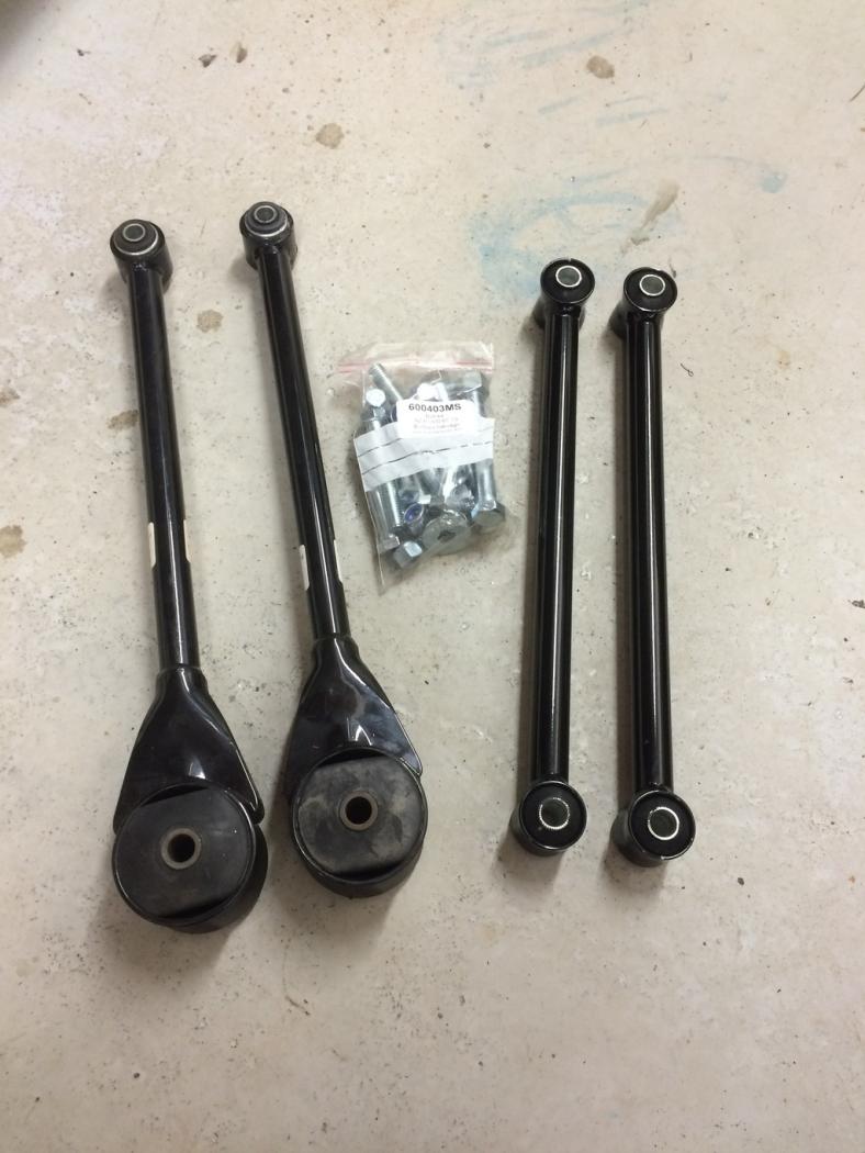

Noe som også må tenkes på i sammenheng med dette er mellomaksel. Dro derfor fram noen nye fine deler slik at bakakslinga kan henges opp. Disse fine nye stagene blir muligens kappet i filler for å gjøre de justerbare.

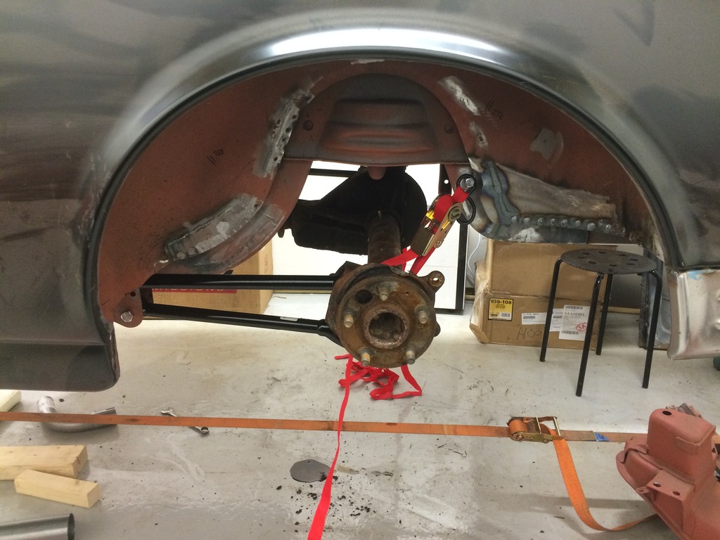

Ellers har jeg fått på et framhjul også nå slik at jeg kan begynne å peile meg ut kjørehøyde, maks høyde og minste høyde.

Ellers har jeg klargjort dummy motorblokk og topp, samt kjøpt inn et assosiert utvalg stål for braketter og div.

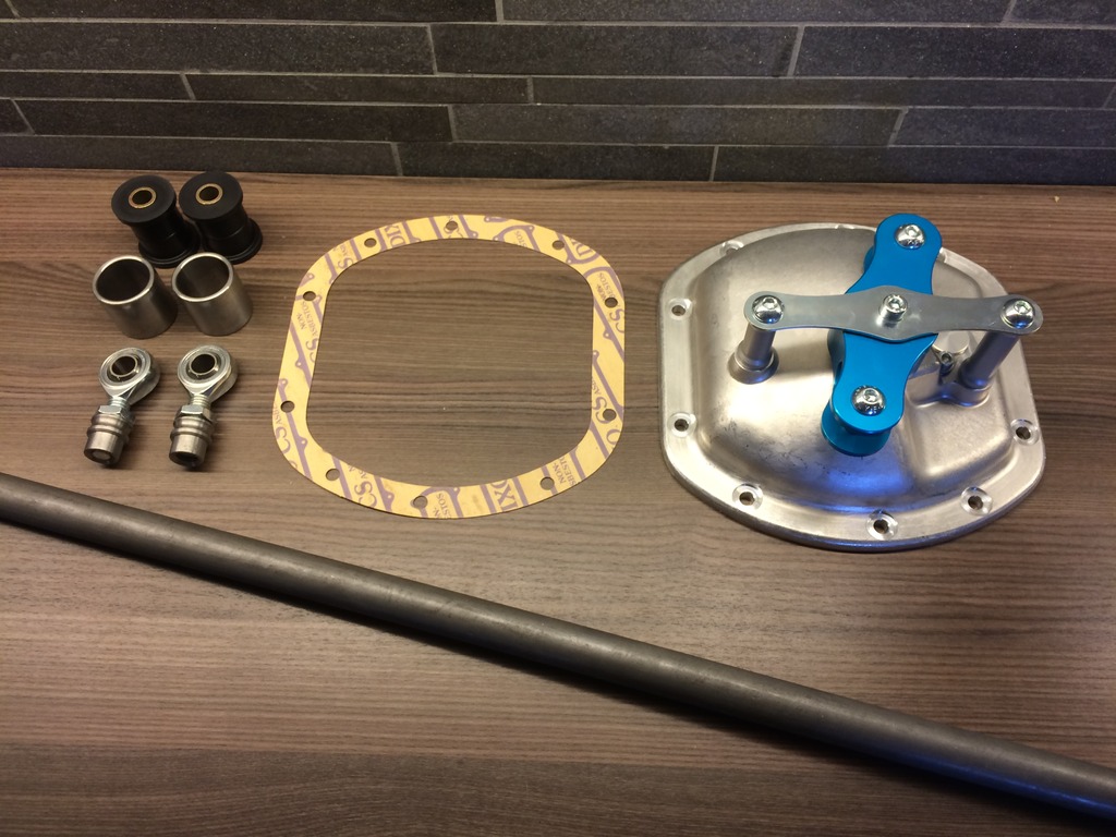

Spennende pakke hentet på posten i dag.
http://forum.vccn.no/img-dump/2015/09/667.jpg
Pakken inneholdt watt-link. :) Den blåelokserte propellen skal selvsagt glassblåses og pulverlakkeres da blått ikke er med i fargetema for denne bilen.
