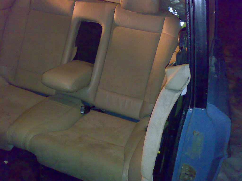

ikke akkurat det man kan kalle bolt on :p hehehe

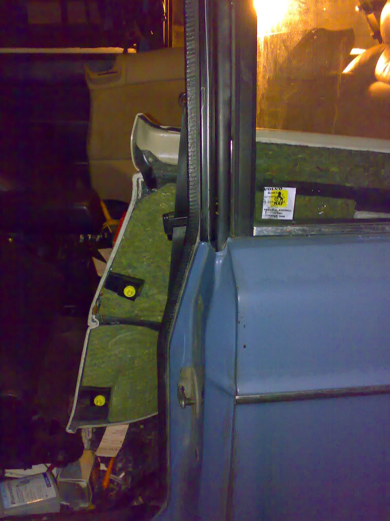

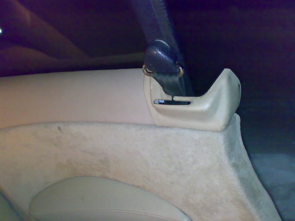

sidepanelene er de som kommer til å skape det værste problemene. de passer jo selvfølgelig ikke for 5 øre, av naturlige årsaker :p hehe
men håååper jeg skal klare å modifisere de inn samt få det ferdig customiserte sidepanelene til å se bra ut samt trukket opp i samme tøy\skinnet. er jeg heldig kan jeg klare å få av det som er av skinn i toppen og løsne for så å customisere og trekke det over det nye igjen samt bruke det meste av den ellers. hadde vært det fineste! samt høytalere skal jo monteres i de sidepanelene pga den som må gjøres med hatthylla som står lenger ned her nå!

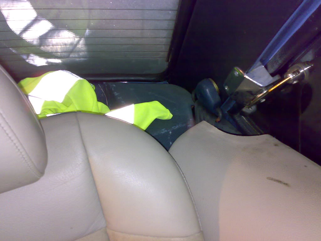

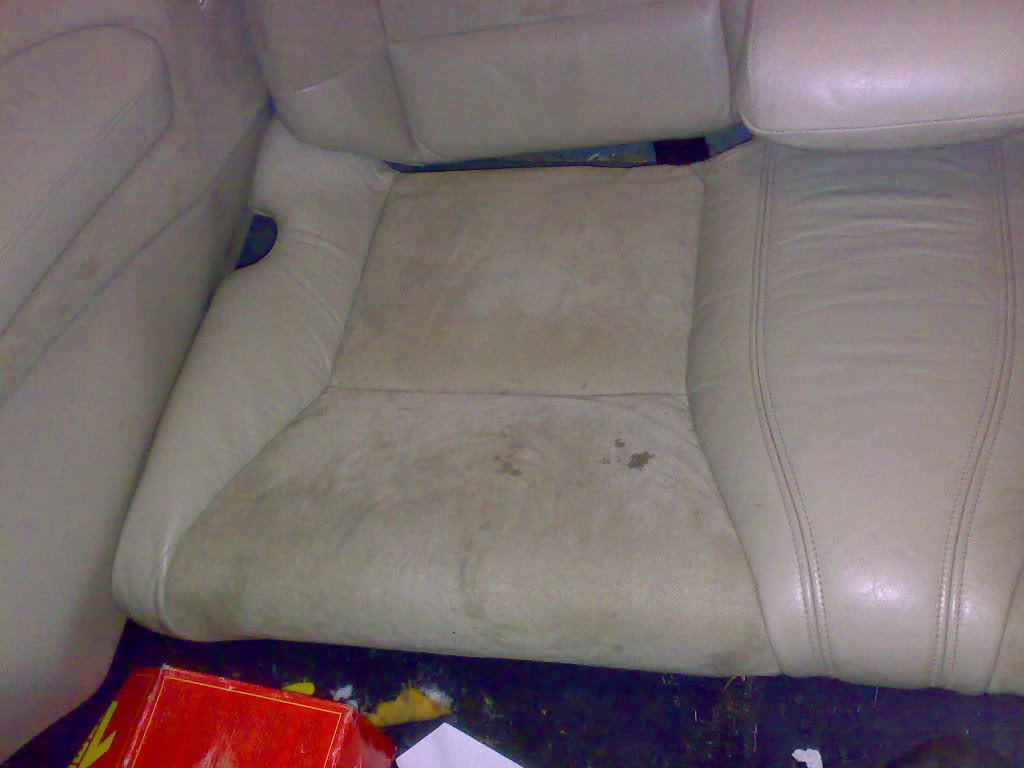

ellers passer sitteputa nogenlunde bra nok! merker ikke noe til at den faller noe ned eller står noe mer opp enn originalen som jeg kjente. festene i gulvet for c70 puta er faktisk ikke ofline med de originale mer enn 5-10 cm til yttersidene på hvert feste :) så der skal det nok gå å få til noe greit ja. ta noen enkle stålpinner med litt tykkelse, bøye til i passende vinkel og få sveisa fast?! og så smøre inn med brunox og lakke over så de ikke ruster så står nok puta der den skal :)

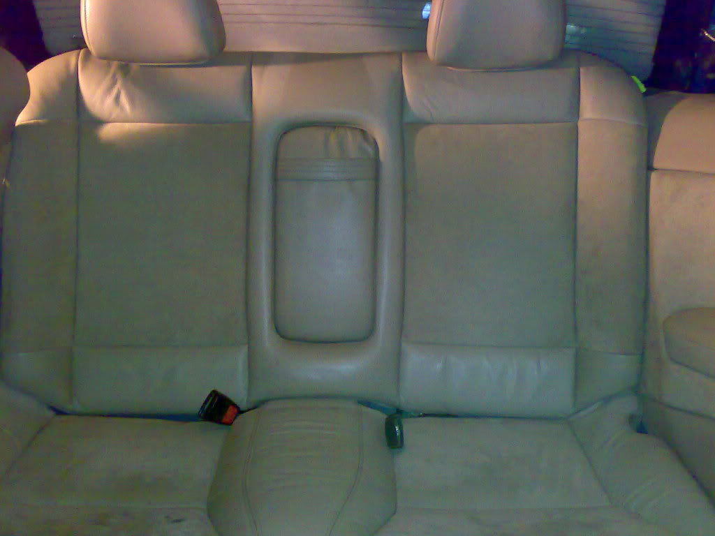

ellers må jeg på sete ryggen kappe bort litt i stengene som er helt i ytterkantene bak på siden, de kanter nemlig i hjulbuene bak der. så lenge jeg får kappa bort litt i de så skal det gå bra på plass. armlenet er det også bare å finne fram noen skiver og skuer så sitter det på plass. ryggen kommer ca 10-15cm lenger opp enn selve hatthyllekanten så der må det bygges en helt custom hatthylle som skrår oppover mot ryggkanten, der vil det også da bli en langsgående "port" i rektangulær fasong som vil fungere som bassport fra bagasjerommet når anlegget kommer inn. festene i bunn og topp må lages litt nytt på. i topp vil det nok bli integrert som en del av hatthylla og i bunn så vil den nok bli punkta fast i blekket eller gulvet, så ikke så nøye på det egentlig akkurat nå. selene går jo greit når man få dratt spenna opp der også så da er det ok. synd med utsparringen i puta på hvert hjørne men det får bare være "mobilholder" :p hehe
Blir litt av en jobb og få tillpasset alt det der :p
Men blir nokk bra til slutt!!! ;)
Her har du litt å gjøre jah...men kan sikkert bli bra til slutt :D
Hvordan blir det med benplass for "backseatpassenger" da ? Så ut som om dette bygde en del lengre ut, og i kombi med de nye framstolene som sikkert også er litt kraftigere enn de orginale ? Mulig bare meg som ser dårlig også...
bygger ikke noe lenger ut nei :) faktisk pittelitt lavere troooor jeg de blir. men ikke noe lenger utover nei :) tror det kan minke pittelitt med tanke på framsetene, men det DRITER jeg en lang en i! hehe
som regel i 99% av tilfellene så er det bare jeg i bilen :) så da kan de som ev. skal sitte på en sjelden gang bare kose seg baki der etterhvert med en aaanelse mindre benplass enn i en vanlig 200serie i såfall :)
Med litt Vilje, Vold og Vaselin så går det der. hehe...
