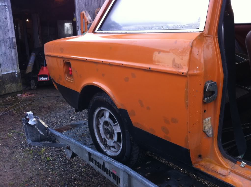

Tok deretter frem biltralla, og kjørte bilen på den. Kjekt å ha bilen høyt pga. grei arbeidshøyde. Tok deretter frem negerkusa og drillen, og gikk over hele bakskjermen. Var faktisk ganske lite rust, som kom frem, og ingen hull.

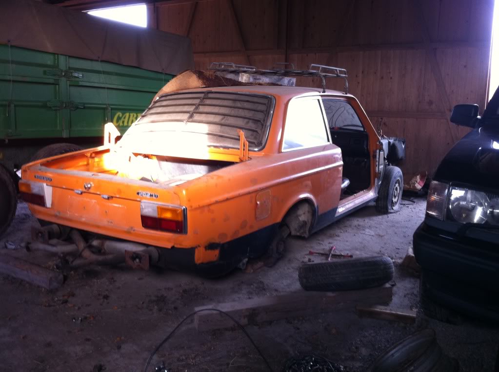

Slik stod bilen når jeg begynte
http://forum.vccn.no/img-dump/2011/10/2759.jpg

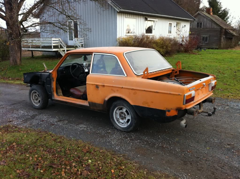

Ut i det fri
http://forum.vccn.no/img-dump/2011/10/2761.jpg

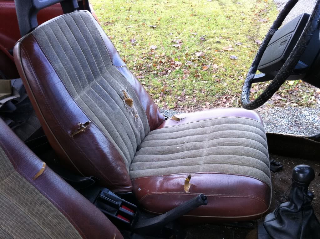

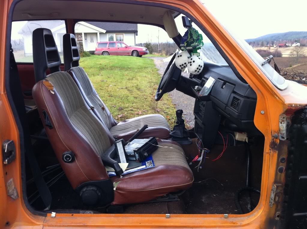

Slik ser interiøret ut, som en del har bedt om bilder av
http://forum.vccn.no/img-dump/2011/10/2762.jpg
http://forum.vccn.no/img-dump/2011/10/2763.jpg

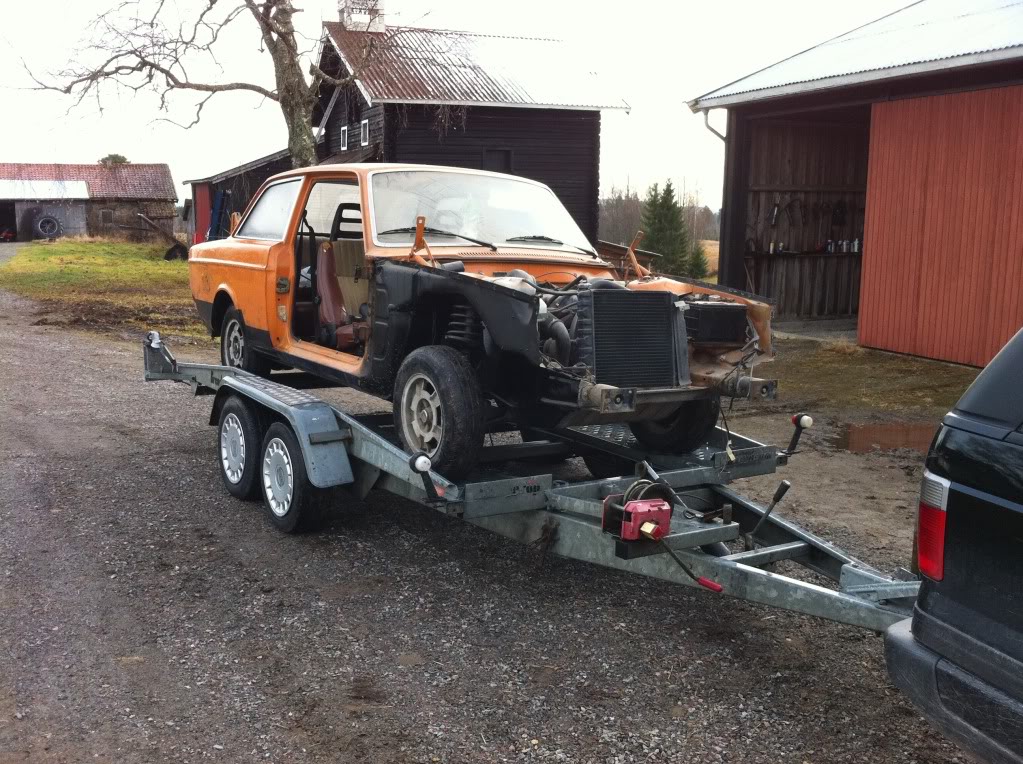

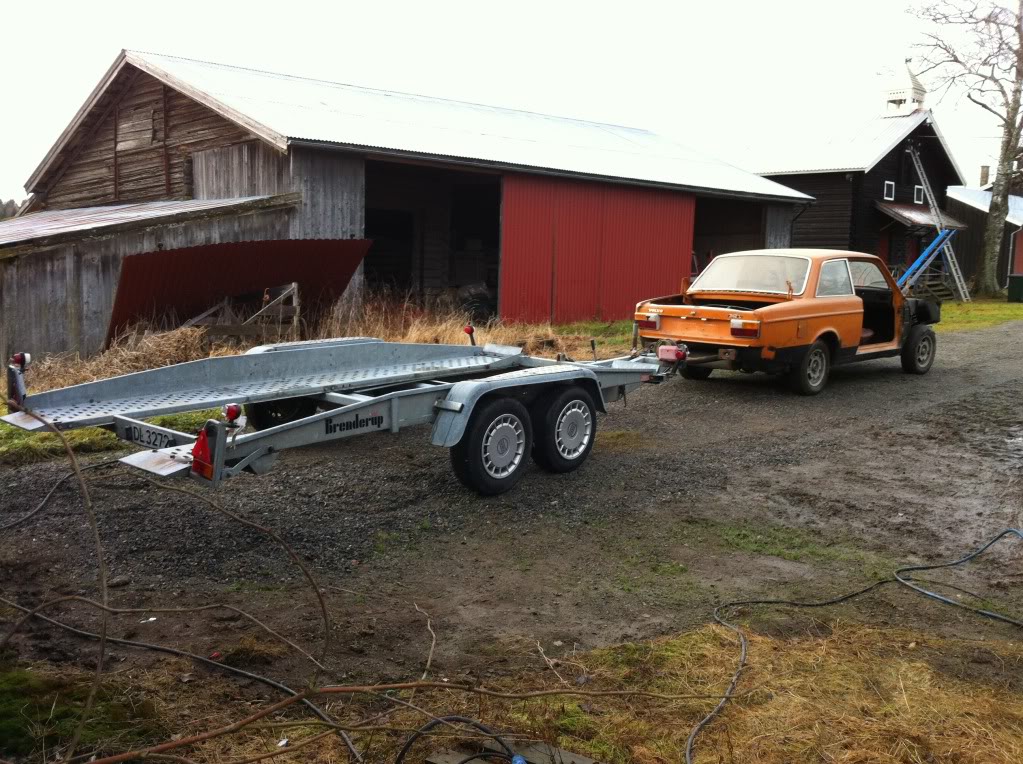

Biltralla funnet frem
http://forum.vccn.no/img-dump/2011/10/2764.jpg
... og opp på biltralla
http://forum.vccn.no/img-dump/2011/10/2765.jpg

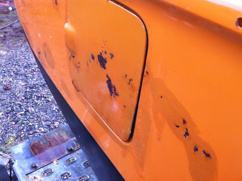

Vurderer bytte av tanklokk, da det er litt dyp rust der
http://forum.vccn.no/img-dump/2011/10/2767.jpg

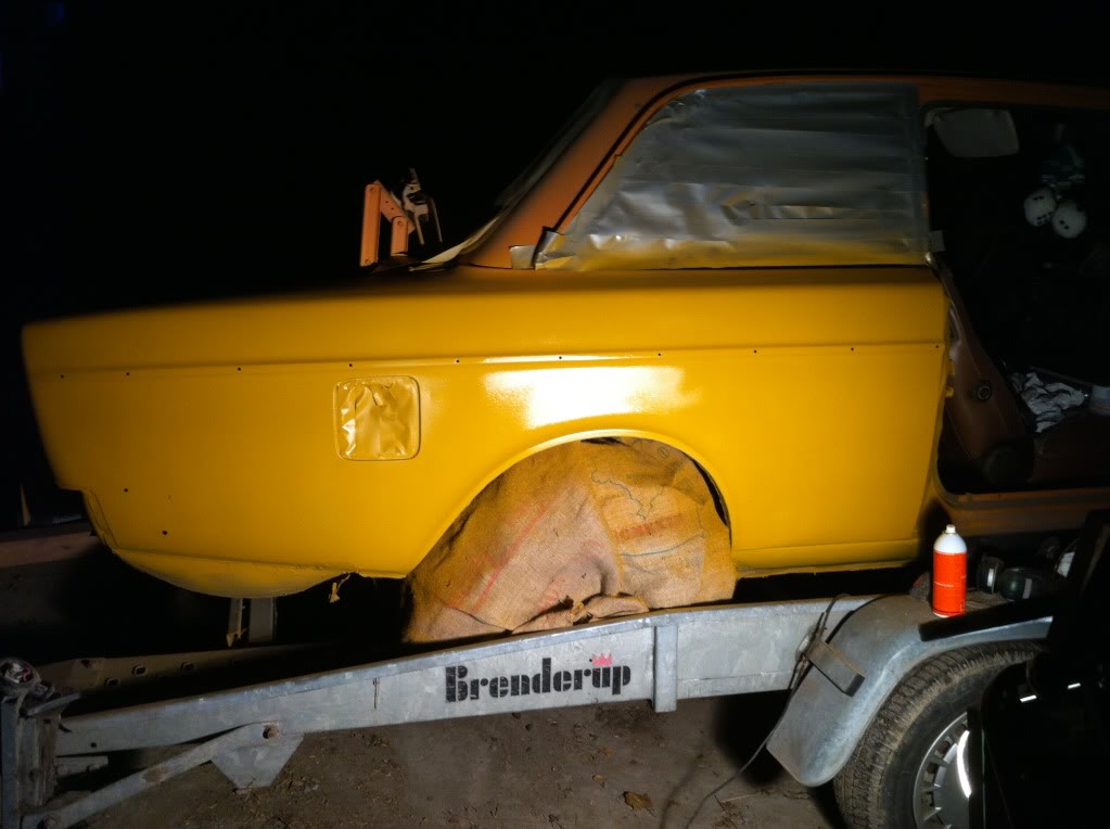

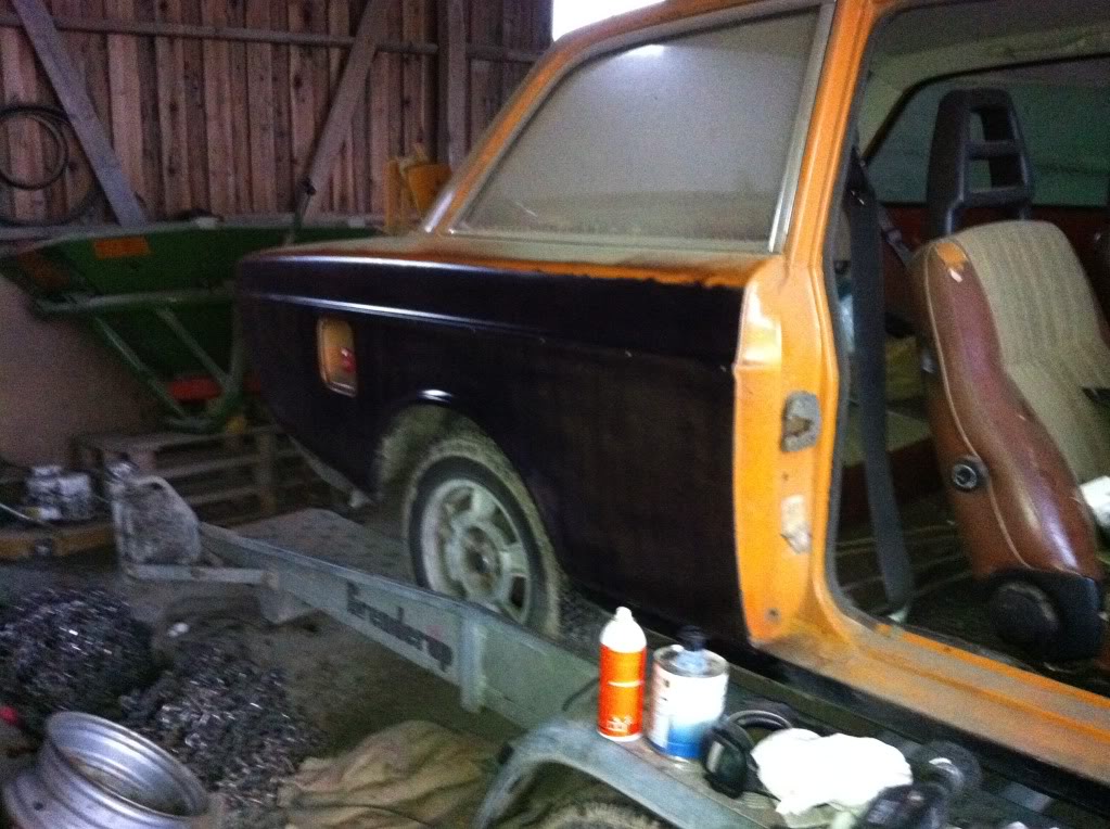

Allikevel så fikk jeg gjort litt. Pusset ned resten av bakskjermen med negerkusa, deretter tok jeg på 5(!!!) lag med Brunox, etterfulgt av 2K epoxygrunning.
Var heldigvis ikke noe rust som hadde gravd seg i metallet, så var bare å pusse ned rusta fra overflaten.

Etter 5 lag med Brunox så bakskjermen slik ut:
http://forum.vccn.no/img-dump/2011/11/432.jpg

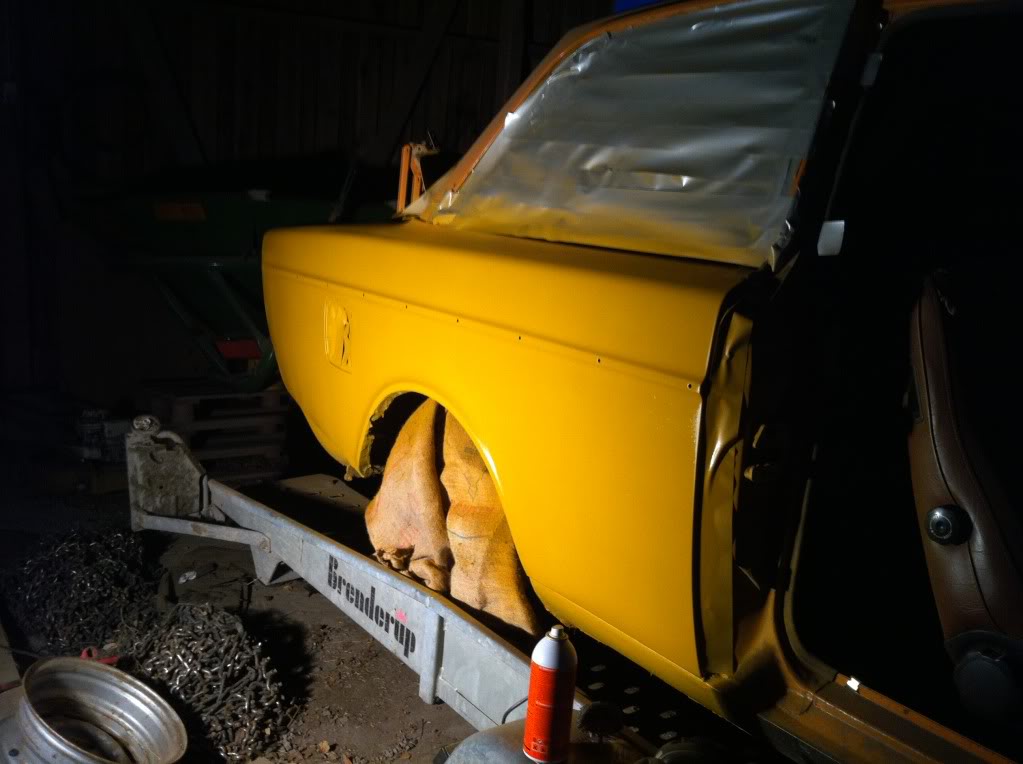

Peisa på med epoxygrunning, og da så den slik ut:
http://forum.vccn.no/img-dump/2011/11/433.jpg
http://forum.vccn.no/img-dump/2011/11/434.jpg

5lag med brunox? har det noe for seg? er jo ikke akkurat billig den der heller..
Ville ha fiksa den hjulbuen eller kappet bort kanten før lakk...

La på 5 lag med Brunox for å være 100% sikker, selv om rusta var fjernet før påføring.
Dyrt, men nå har det heller aldri vært billig å pusse opp bil.
Visste at noen kom til å nevne hjulbuen:p
Den skal kappes vekk, da jeg uansett skal ha såpass breie felger bak at kantene må vekk :)
Er bare epoxygrunninga mi som er gul, bilen skal bli i fargekode 116 :)
Altså, oransje :)
Nja, er ikke helt bra å bare kappe den vekk heller. Innerskjermen er punkta i ytterskjermen her, så tror den vil oppleves som noe løs. Vals du, om du tar hele kanten og legger opp, blir det ca å bygga 2-3 mm vil jeg tro.
