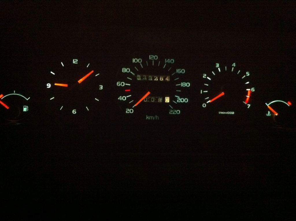

Monterte nye lyspærer i instrumentet i dag :) Prøvde meg først med eit nokre led-pærer eg hadde, men dei passa ikkje, så derfor blei det originale lyspærer fra Volvo :) Skal kjøpe meg nye led-pærer ganske snart.
Led pærer får du på mekk ;) Må berre huske og sette dei i riktig vei, eller så virke di ikkje. Måtte skifta alt av lys i 740en pågrunn av at noken har montert noke blått jalla greie som tydligvis ikkje har vart lenge ;)
Instrumentlys for første gang sidan eg henta bilen! :D
http://forum.vccn.no/img-dump/2013/01/1069.jpg
Veit ikkje korleis da e på 740, men på 240 er det ein dimmebrytar til instrumentlyset, og då fungera det dårleg med LED.
Trur det fungera dårleg viss du dimma for mykje ned, viss dei ikkje har funne på nåke lurt.
fungerer knall med dimmebryter på led pærene ja
Har aldri hatt problem med dimming av led-pærer :)
Det har eg:p Men la gå:)
