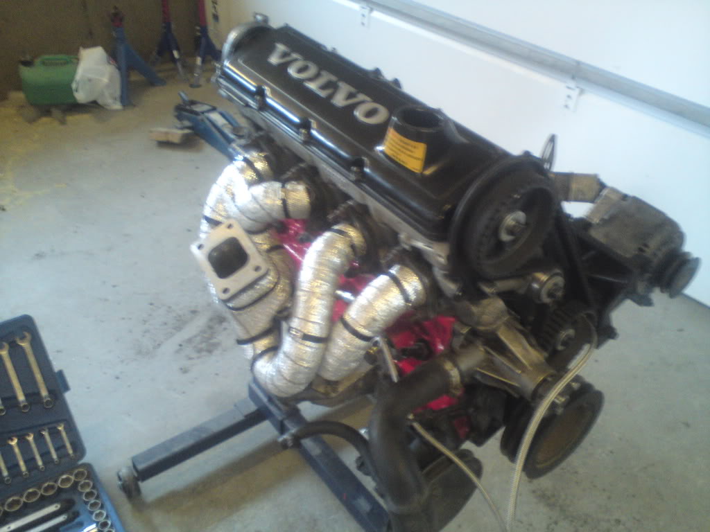

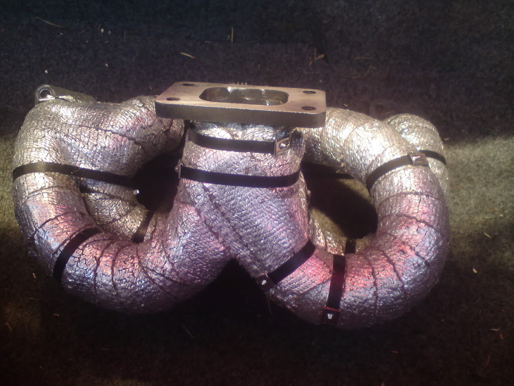

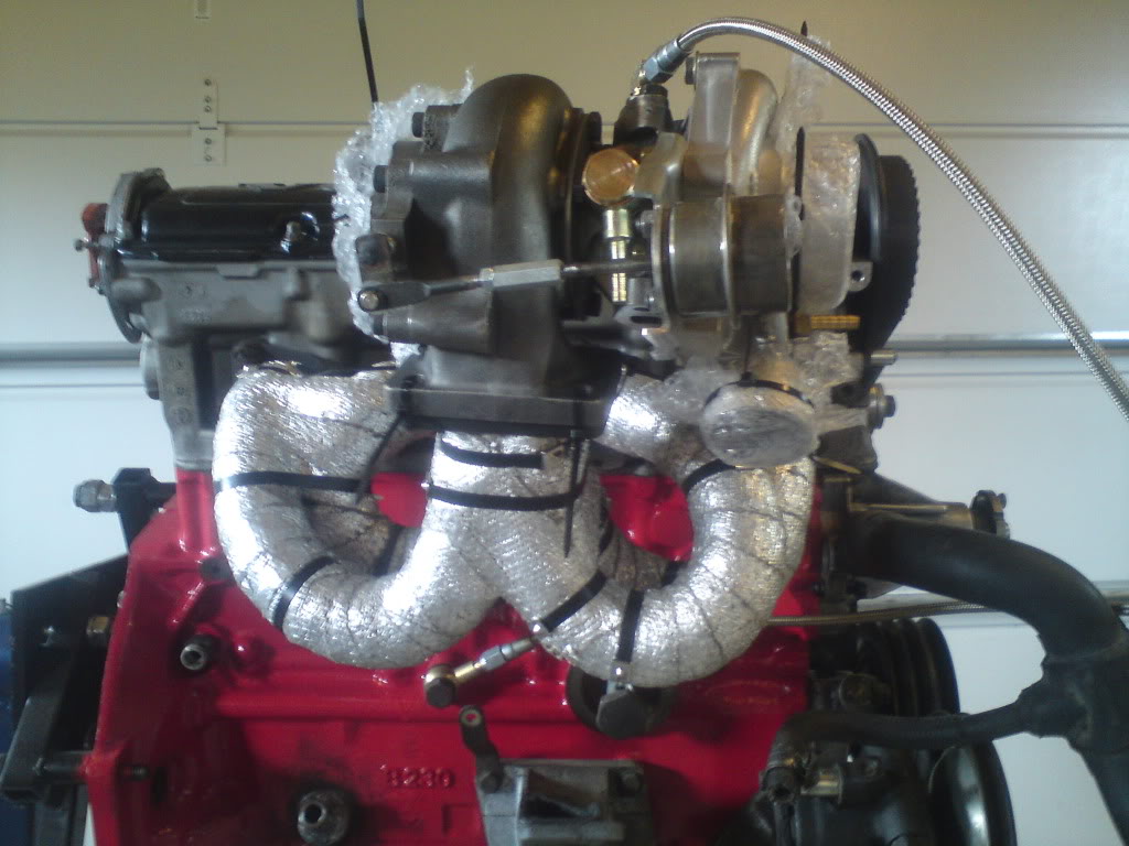

Grenrøret ferdig bandasjert, synst det blei ganske bra. :)
http://forum.vccn.no/img-dump/2011/05/3779.jpg

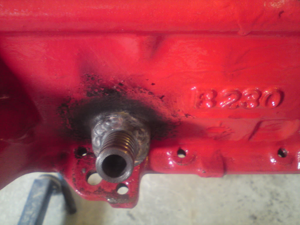

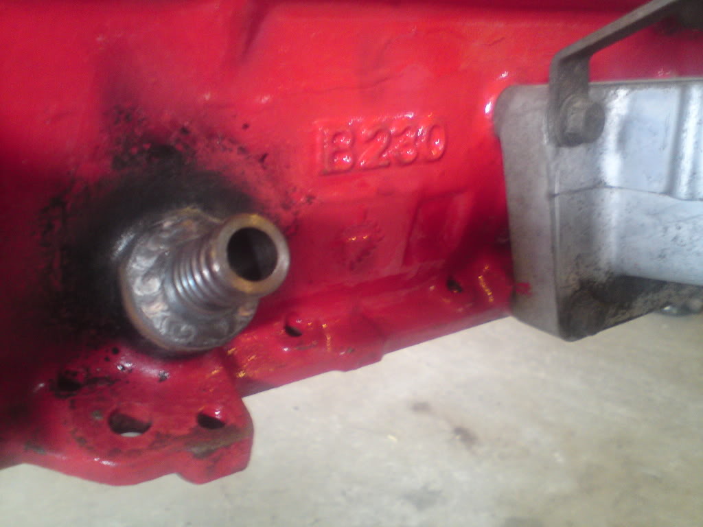

Oljereturtappen som amazonbrage sveiste i til meg :) Skal sjølvsagt malast over igjen.
http://forum.vccn.no/img-dump/2011/05/3780.jpg
http://forum.vccn.no/img-dump/2011/05/3781.jpg
Grenrør montert :)
http://forum.vccn.no/img-dump/2011/05/3782.jpg

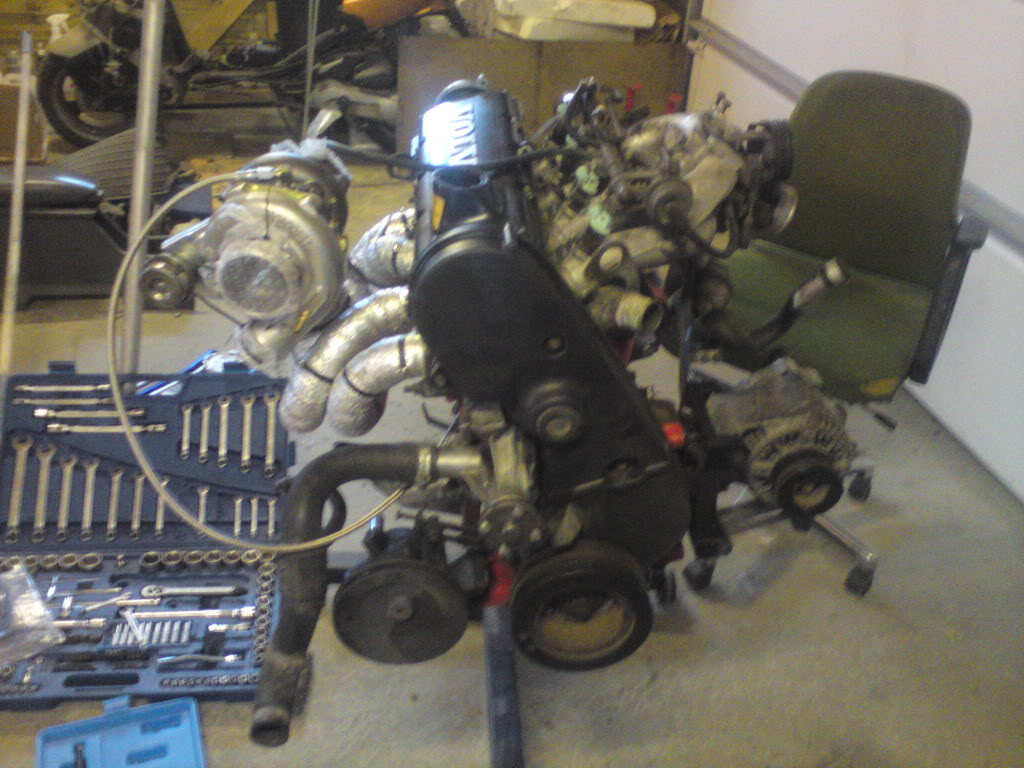

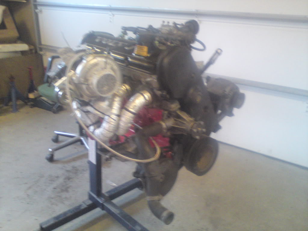

Sånn vil det sjå ut med turboen på, har ikkje fått boltar til turbo enda, så er stripsa fast for å illustrere :p
http://forum.vccn.no/img-dump/2011/05/3783.jpg
Fått på innsug :)

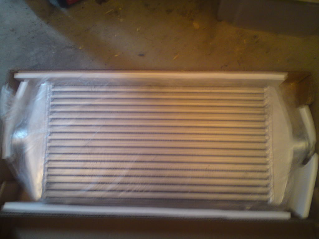

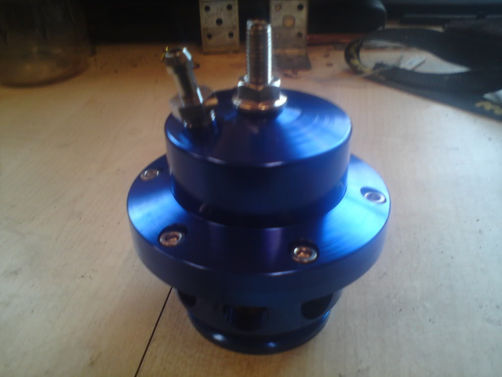

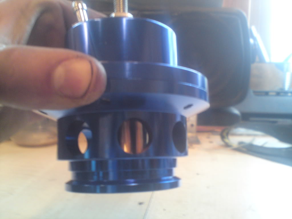

Ny aluic og ny dumpventil :)
http://forum.vccn.no/img-dump/2011/05/3787.jpg
http://forum.vccn.no/img-dump/2011/05/3788.jpg
http://forum.vccn.no/img-dump/2011/05/3789.jpg

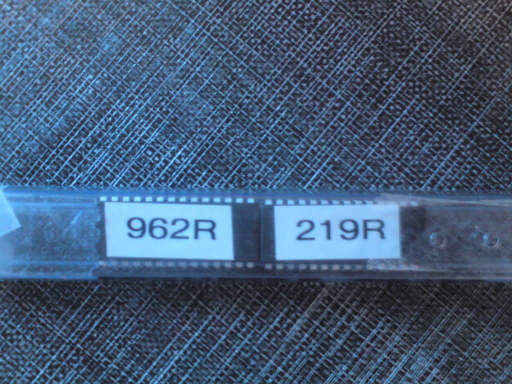

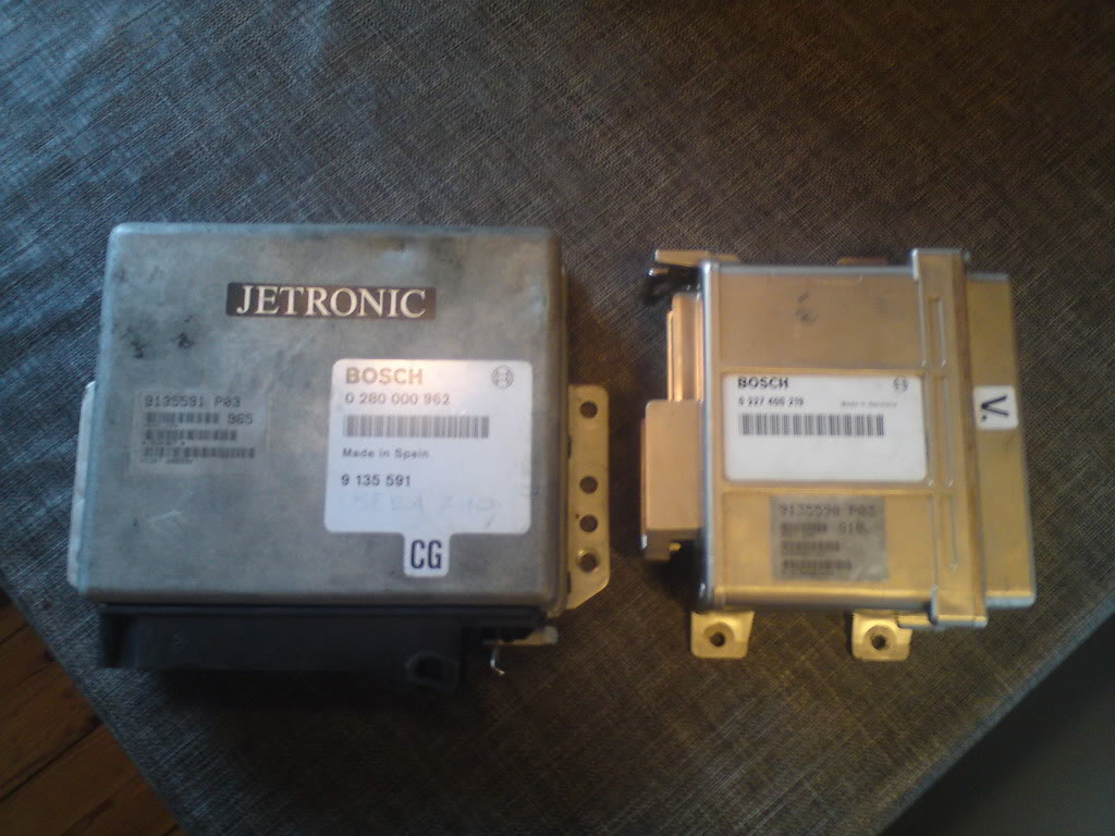

962 bensin og 219 tenning hjerner

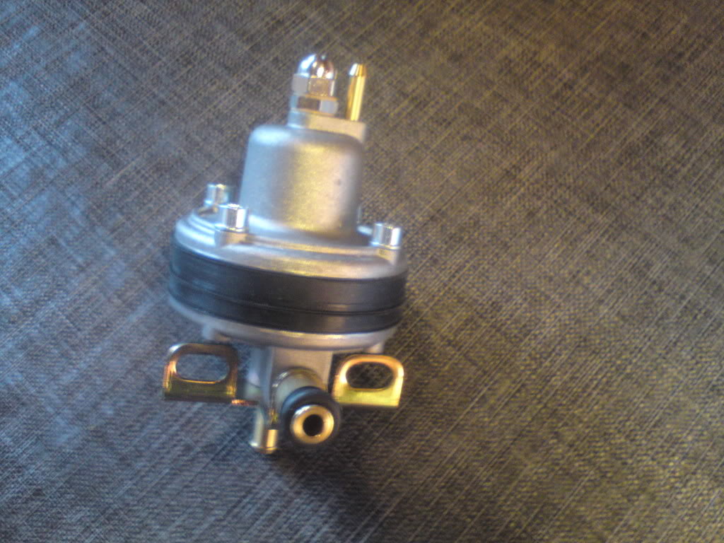

Progressiv btr 1:1,2

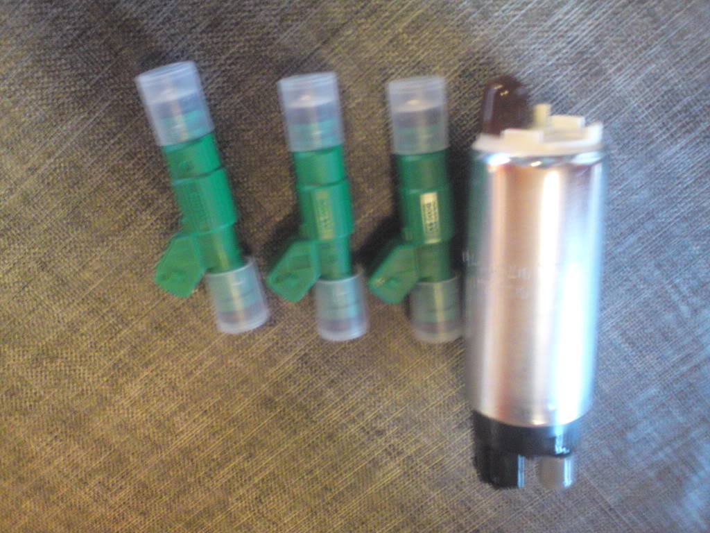

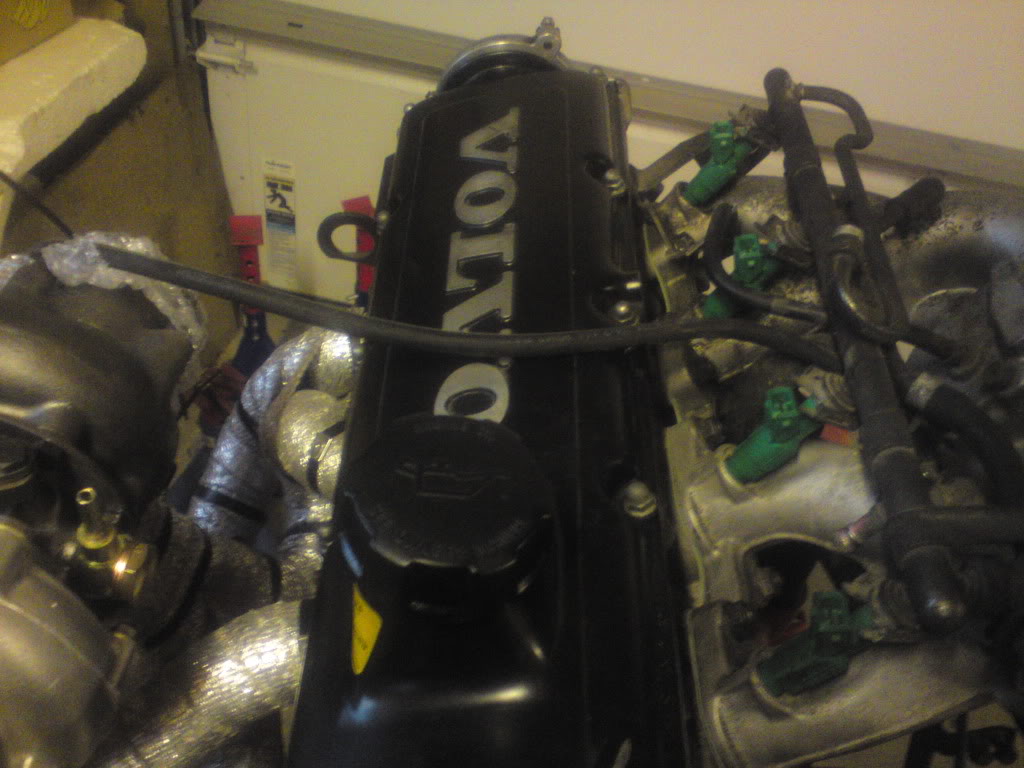

R-dyser og walbro pumpe ;) grunnen til at der ligge 3 dyser er fordi eg hadde ei frå før.
http://forum.vccn.no/img-dump/2011/06/950.jpg
Chippane.

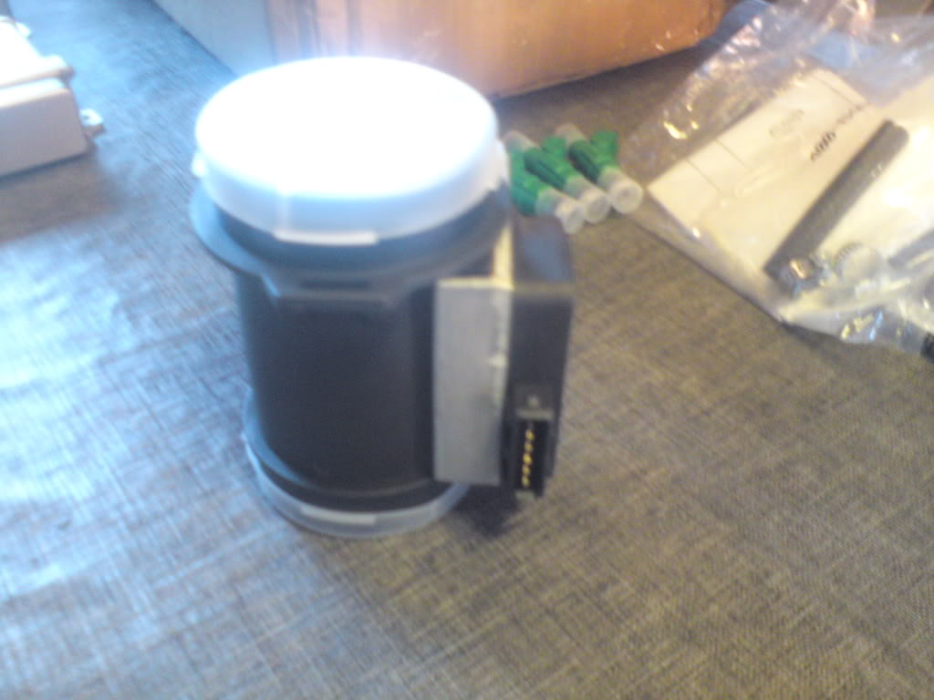

3"lmm.
http://forum.vccn.no/img-dump/2011/06/952.jpg

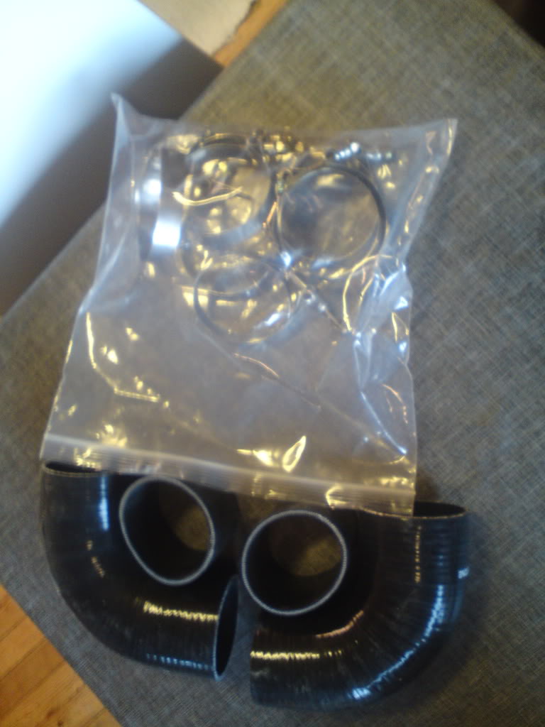

Litt slangeklemmer og bend.

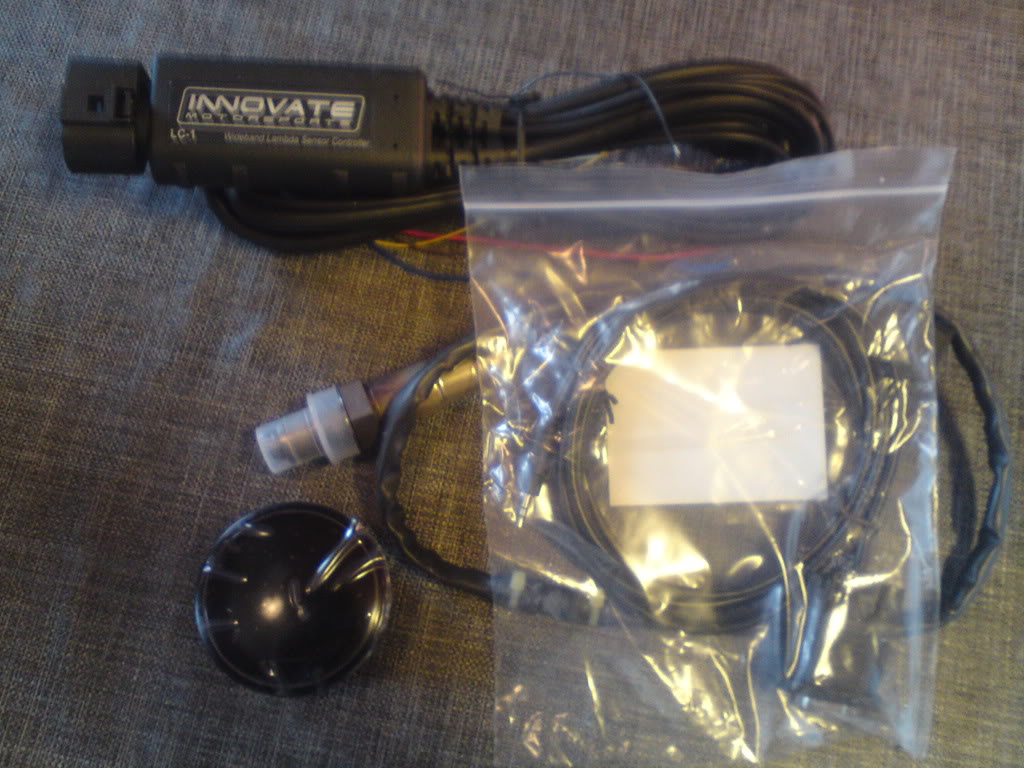

Innovate breibandslambda.

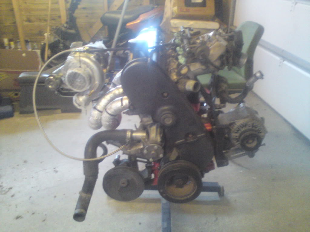

Motorbilde, sånn den står no..
