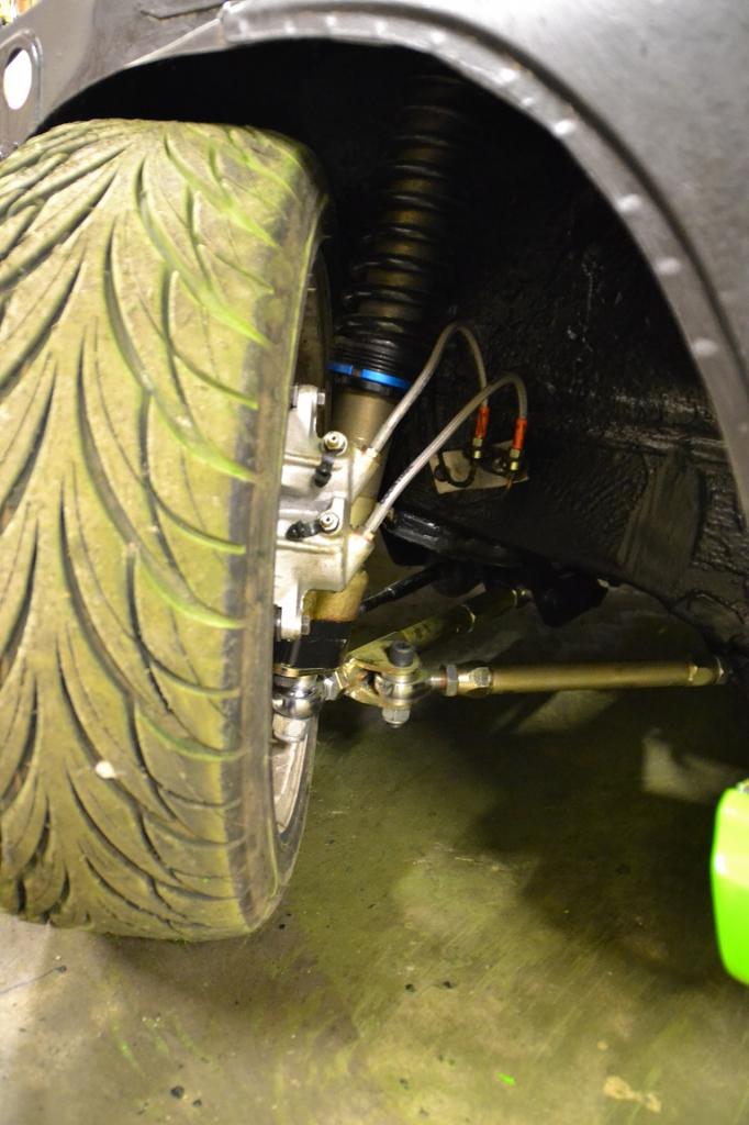

Tipper han flytter alt utover for å få bedre plass på innsiden, for å få enda mere rattutslag.
Kan bli for mye camber også vet dere.

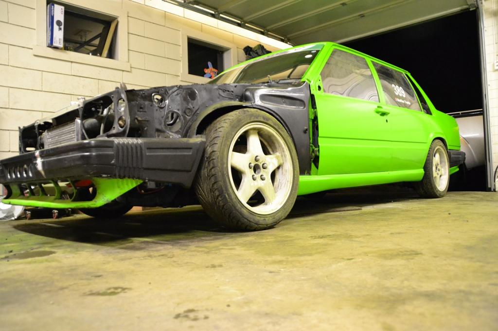

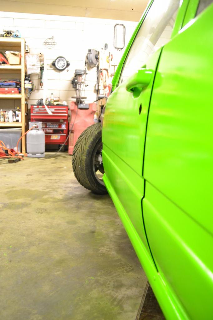

Nye bilder tatt med skikkelegt kamera ;)

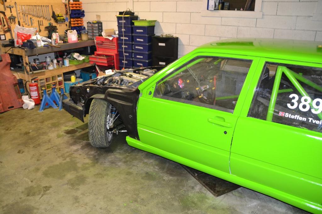

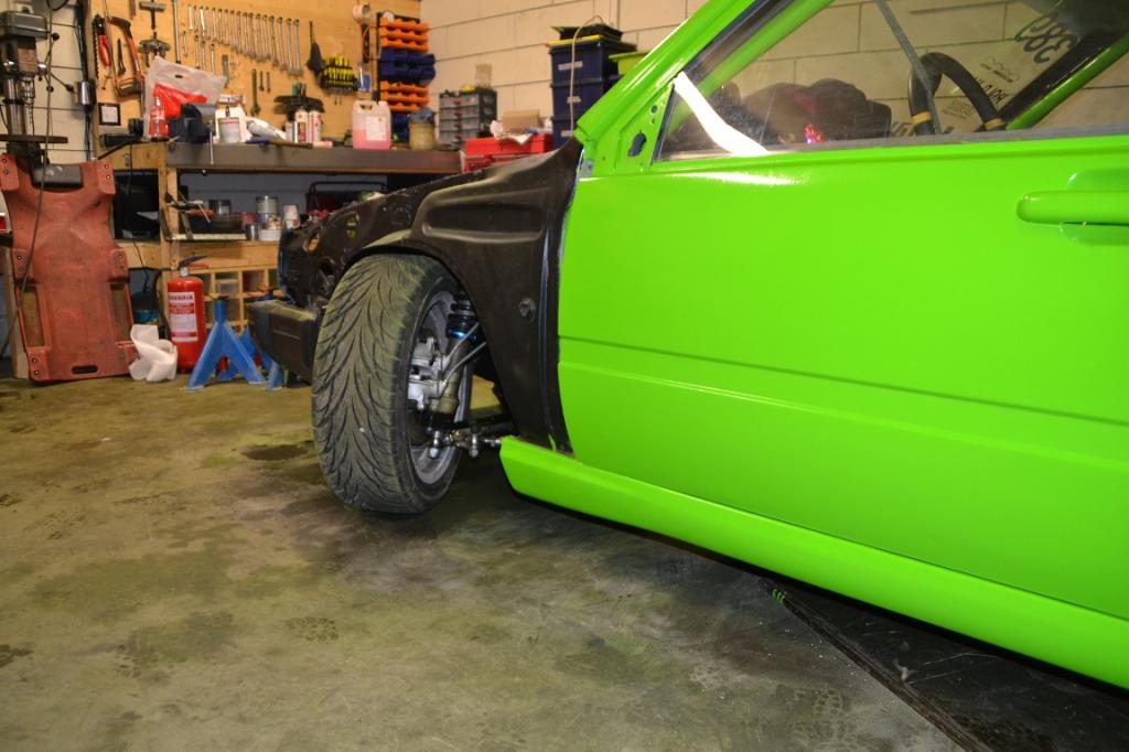

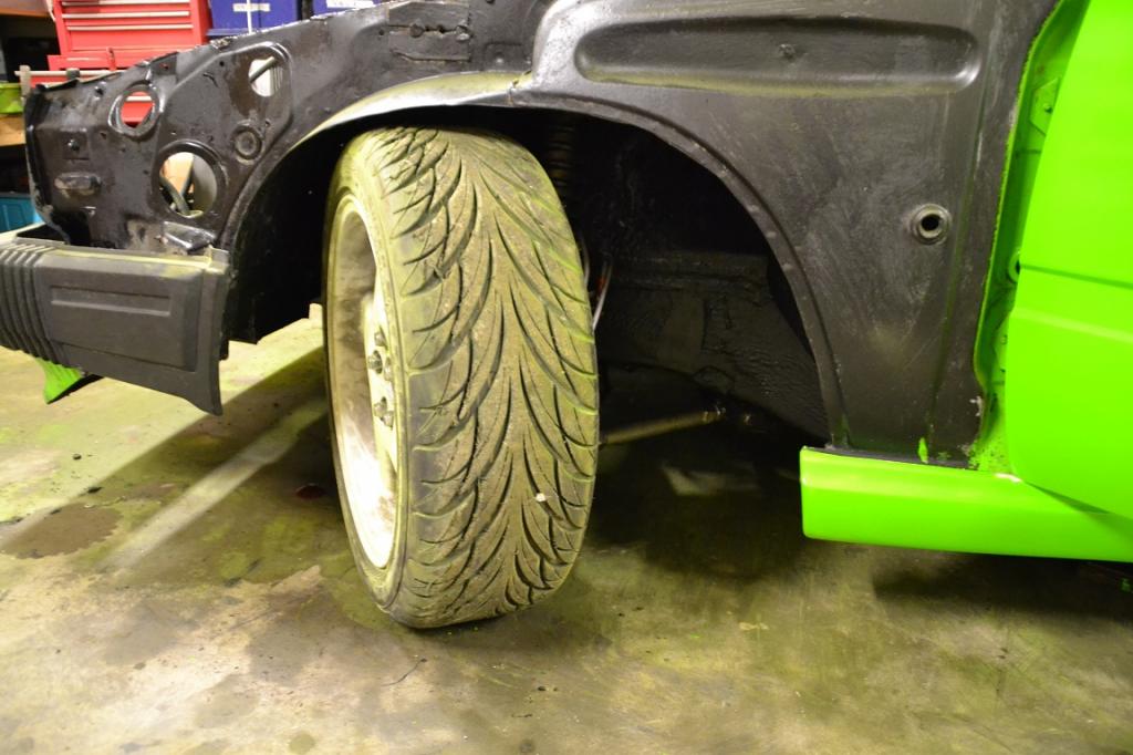

bedre bilde av sving og forstillinga:
http://forum.vccn.no/img-dump/2013/01/381.jpg
http://forum.vccn.no/img-dump/2013/01/382.jpg
http://forum.vccn.no/img-dump/2013/01/383.jpg
http://forum.vccn.no/img-dump/2013/01/384.jpg
http://forum.vccn.no/img-dump/2013/01/385.jpg

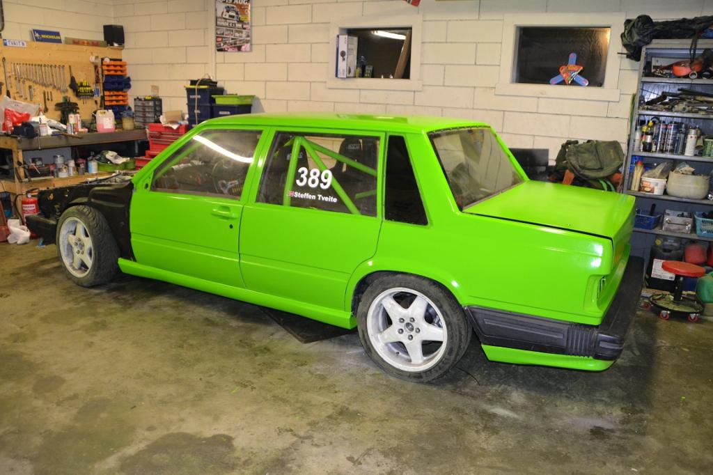

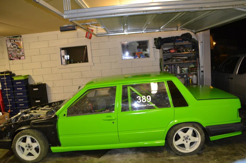

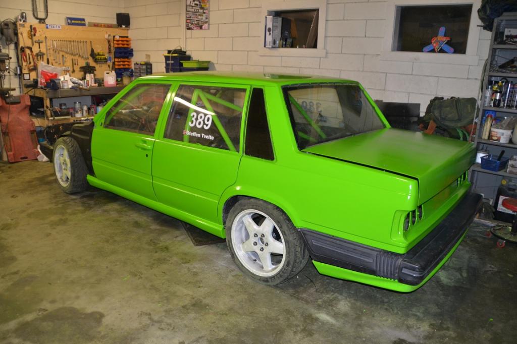

Bilen har fått farge ;)
http://forum.vccn.no/img-dump/2013/01/386.jpg
http://forum.vccn.no/img-dump/2013/01/387.jpg
http://forum.vccn.no/img-dump/2013/01/388.jpg
http://forum.vccn.no/img-dump/2013/01/389.jpg
Ris/ros?
Det der er bare helt sjukt :D stå på videre! gleder meg til å se ferdig resultat :)
fin svingradius du haddde der
får du like mange grader utslag på hjulet på andre sia? eller blir det mindre? eller blir det mere som det helst skal være? tenker da på hjulet som blir innerhjulet i sving.
takk for fine komentarer. kjører paralell styring ;) så skal vere likt. men har ikkje melt grader enda.
faen så gromt... blir rått å se denne i aksjon:)
fikk problemer med styringa mi når æ prøvd å bygg om sånn. fikk mye utslag på ytterhjul å mindre på innerhjul. håper du har fått det til sånn at æ kan få ordna det å:)

Ka understell kjørte du med då?
Les deg opp litt om "ackerman" :)
Kurrant a... Bare å legge over så er det fritt fram for å skifte bærekule, bremser osv...
akkurat det samme som dæ. prøvde med innkorta stag fra spindel først. da ble det helt håpløst. bygde nye spindler. ble bedre. men langt fra bra.

okay. satser på att mitt funker ;) har du bilder av ditt oppsett? ;)
Strøkent arbeid Steffen!!
Takk :) Ser grei ut. men lakken er lakka for att den skal kunna brukast!
Seff. Men tenkte mest på cleaning av dørhåndtak, lister, tanklokk, koffertlokk osv. Ser veldig bra ut! Og grom forstilling og sving. Har du justert LMR armene på innerste hakket nå? Og du har de orginale dempertårna nå?
Kjører orginale tårn ja. Bruker de nest innerste akkuratt nå.
Har du skjært ut hull i dashbordet til å føre røra til buret gjennom eller har du bøyd røra rundt? Bilder? :)
Må du bruke spesiell branntetting til å fuge brannveggen eller hva har du brukt?
Har du noen flere planer med motoren?
har skjært hull i dash.
Fuger med flammehemmende skum ;)
planene for motoren er der. men da kosta so får tenke litt på da :P

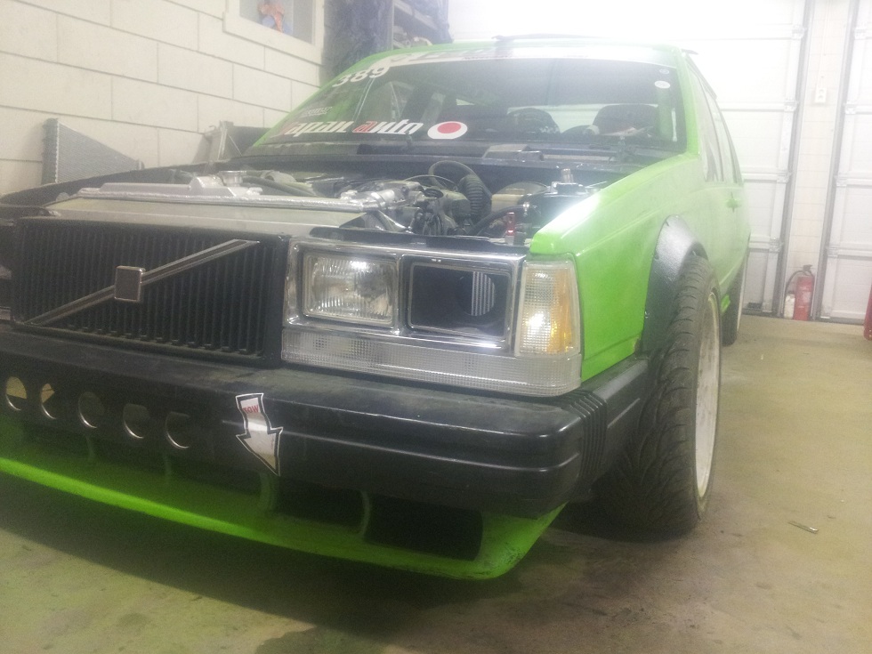

Då va Nye fornten prøve montert! Går for amerikansk front og jdm breddere!
Ka meiner folkens?
http://forum.vccn.no/img-dump/2013/01/883.jpg
Dritgromt :D Likte skjermbredderan. Vurdert noe lignendes på pickupen men no har du så da blir det bare "kopiering" :P
