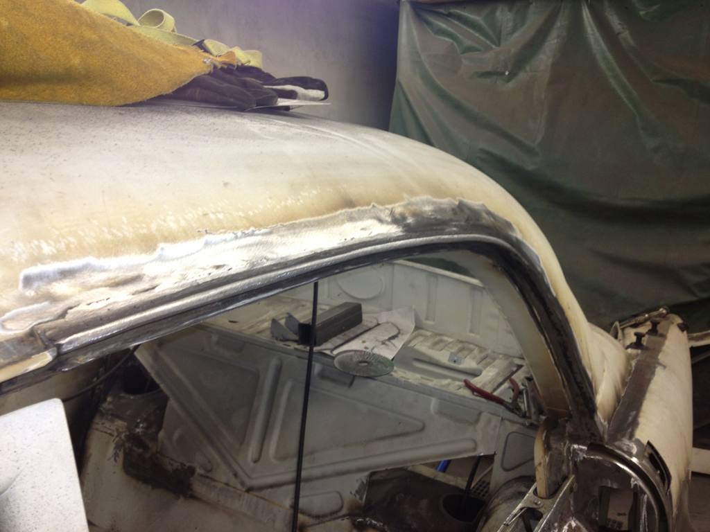

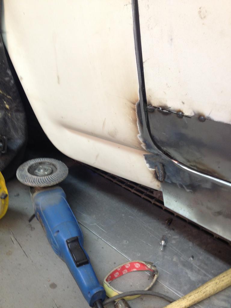

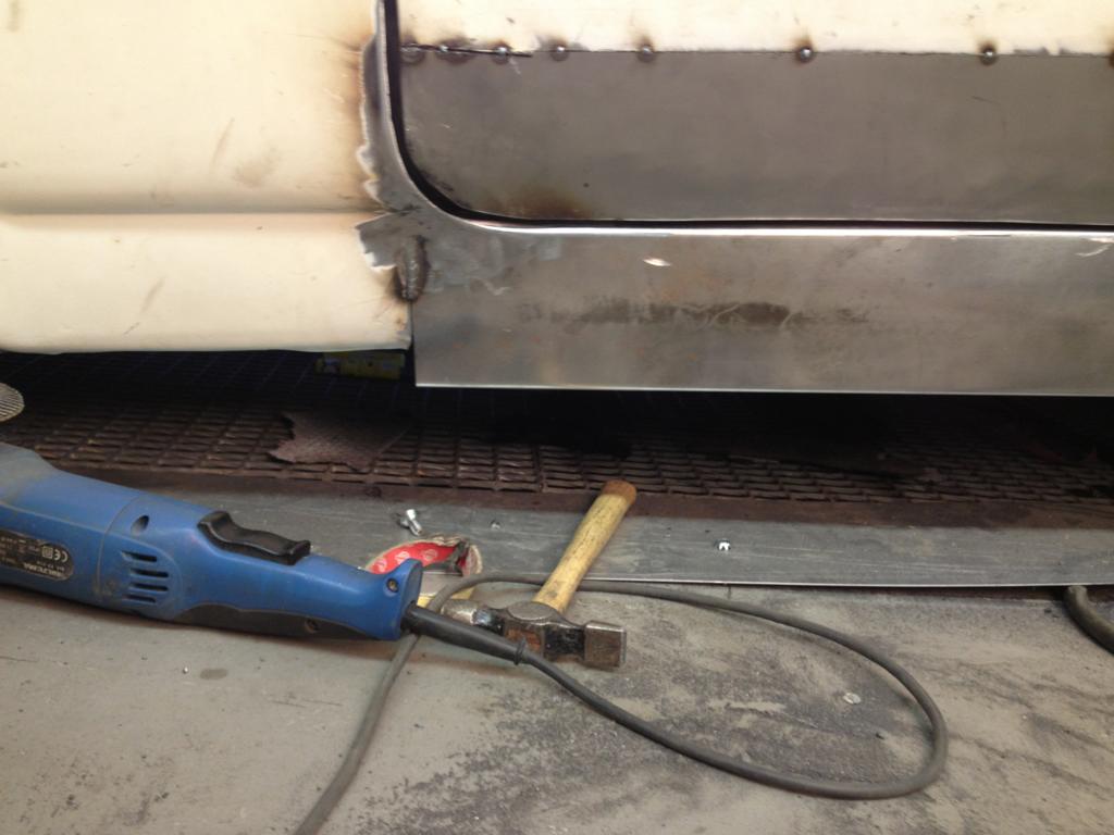

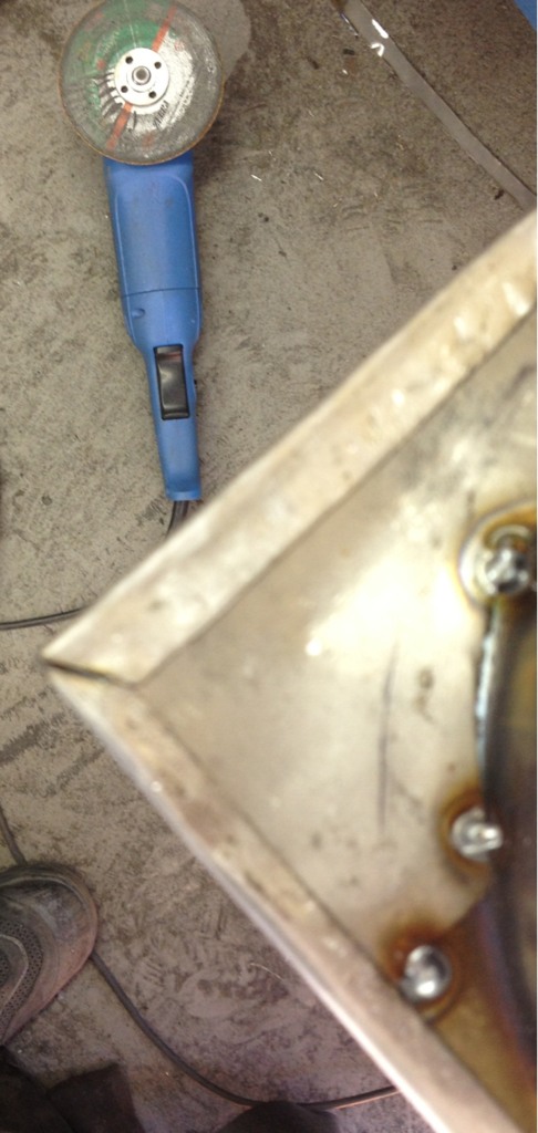

Tja, da er det en liten update på søndagens innsats også:-) Fikk laget til nedkant/ytterstruktur på fordøra:-)
Her er det noen bilder:

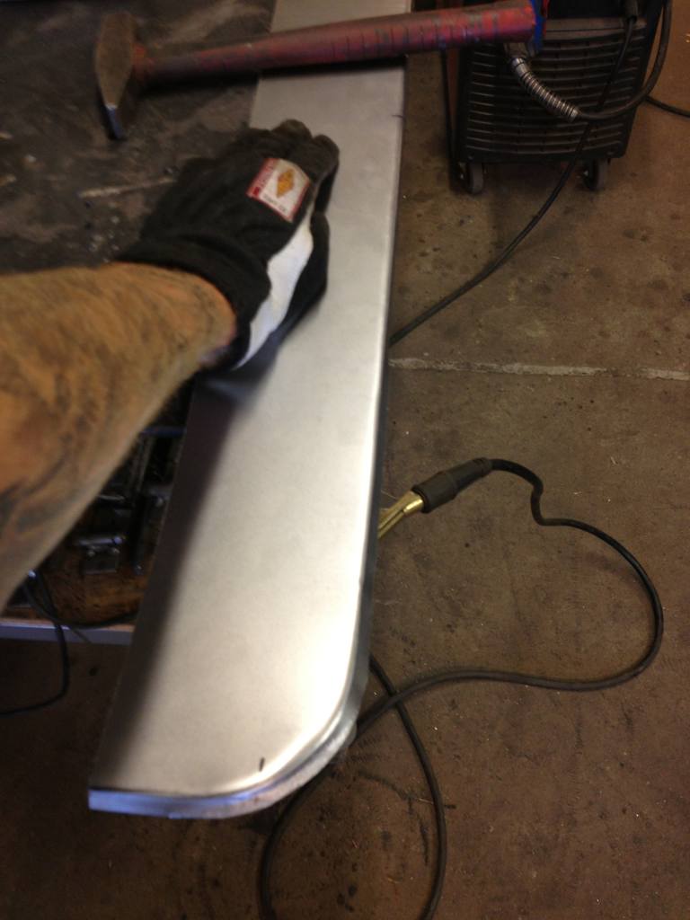

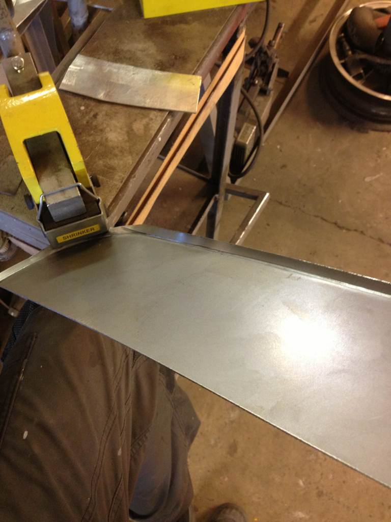

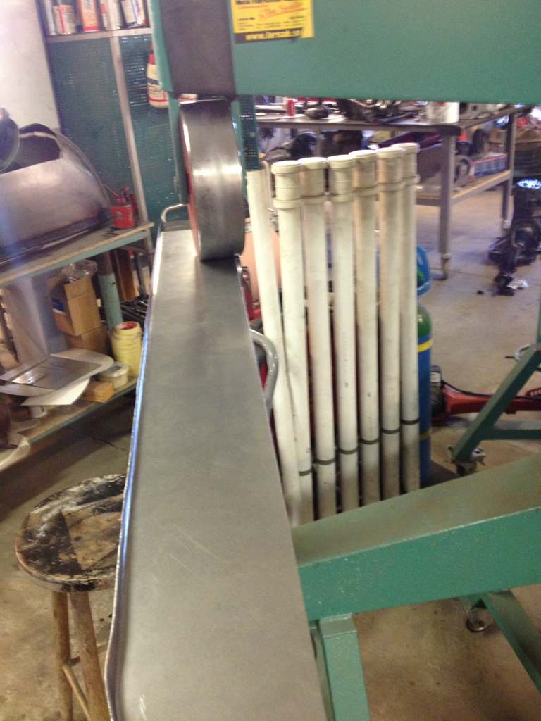

Begynte med en liten platebit som jeg merka opp litt:
http://forum.vccn.no/img-dump/2013/08/1662.jpg
Så en liten runde i sikkemaskinen:
http://forum.vccn.no/img-dump/2013/08/1663.jpg
Jeg valgte å runde av dørhjørnet i fremkant, slik at det står i stil til det avrunda hjørnet på bakdøra. Så da måtte kanten en liten tur i krymp'n før jeg kunne fortsette:
http://forum.vccn.no/img-dump/2013/08/1664.jpg
Så kunne jeg begynne å knakke kanten forsiktig for å få den skarp nok:
http://forum.vccn.no/img-dump/2013/08/1665.jpg
http://forum.vccn.no/img-dump/2013/08/1666.jpg

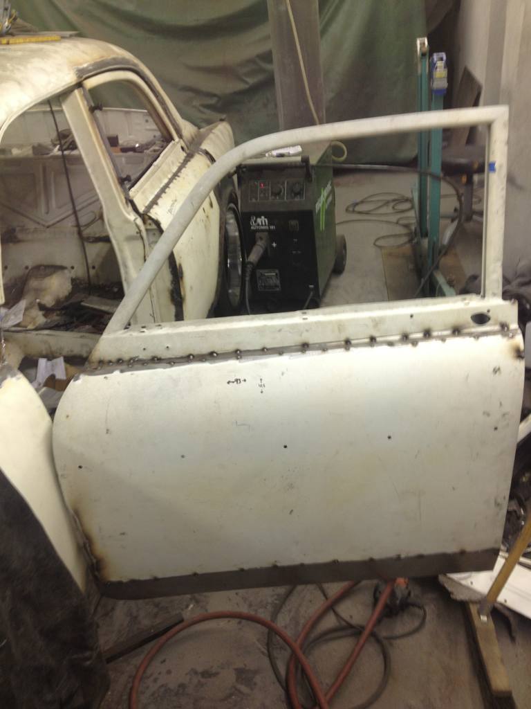

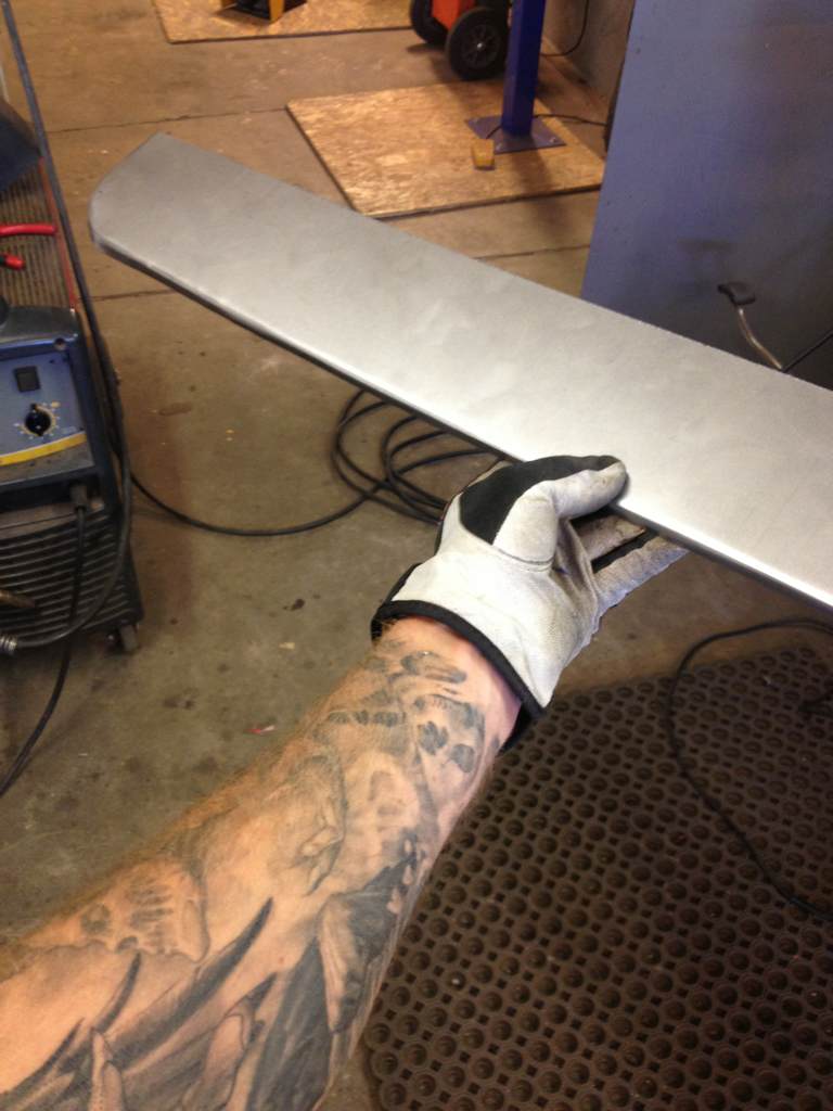

Så en liten tur i hjulet for å strekke kanten litt der den skal sveises. Da er det litt mindre kjangs for at det slår seg aaaaalt for mye. Noe blir det uansett:
http://forum.vccn.no/img-dump/2013/08/1667.jpg
Og slik ble det seende ut på før sveis:
http://forum.vccn.no/img-dump/2013/08/1669.jpg
http://forum.vccn.no/img-dump/2013/08/1670.jpg
Og slik ble kanten innv etter at jeg hadde banket den sammen:
http://forum.vccn.no/img-dump/2013/08/1671.jpg

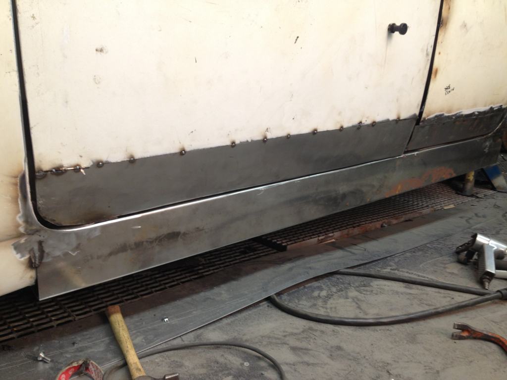

Og her ser dere det avrunda dørhjørnet og hvordan det ble når jeg hadde punkta den på:
http://forum.vccn.no/img-dump/2013/08/1672.jpg
http://forum.vccn.no/img-dump/2013/08/1673.jpg
http://forum.vccn.no/img-dump/2013/08/1674.jpg

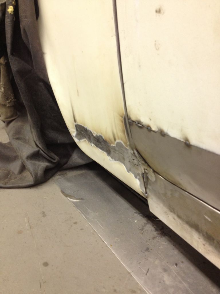

Og jeg syns den originale knekken nederst på framskjermen blir litt for skarp iforhold til at jeg har rettet opp dørene i bunn, så da valgte jeg å rette litt på denne, og gjøre den litt mindre skarp:
Slik så den ut først:
http://forum.vccn.no/img-dump/2013/08/1680.jpg
Og slik etterpå:
http://forum.vccn.no/img-dump/2013/08/1681.jpg
http://forum.vccn.no/img-dump/2013/08/1682.jpg

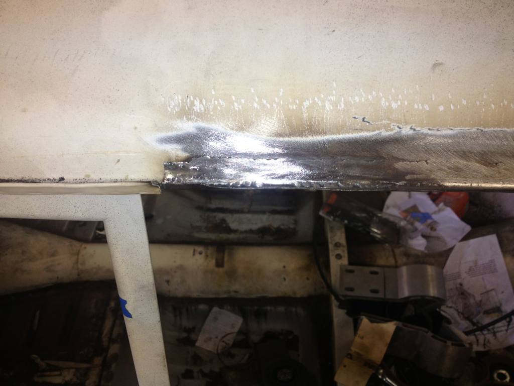

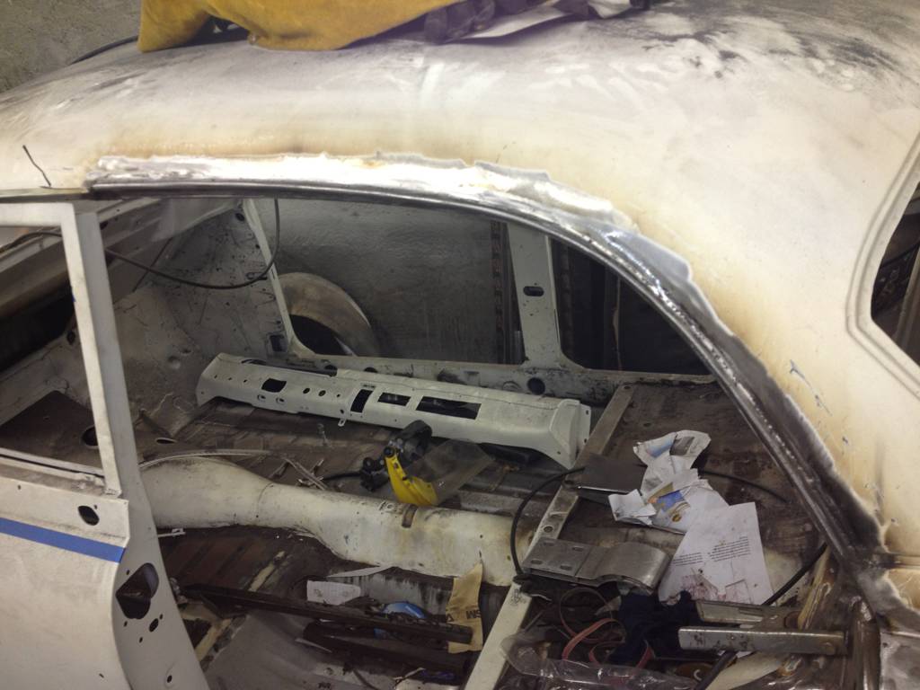

Og gjorde om litt på takrenna også når jeg var igang. Ville gjøre denne litt mer diskré også. Smoothe den ut litt:-)
http://forum.vccn.no/img-dump/2013/08/1683.jpg
http://forum.vccn.no/img-dump/2013/08/1684.jpg
http://forum.vccn.no/img-dump/2013/08/1685.jpg
Det var det for denne gang:-) Så blir det snart litt mer update tenker jeg:-)

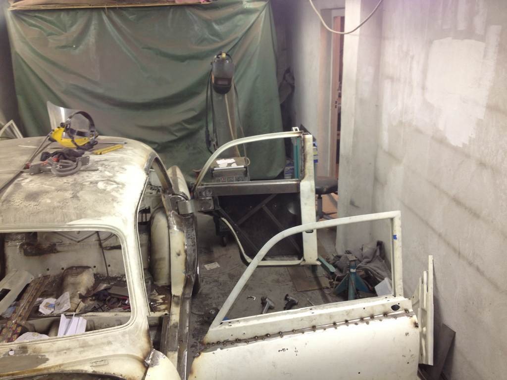

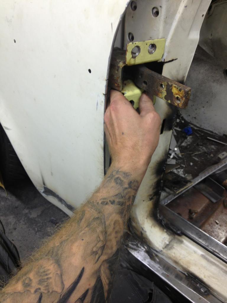

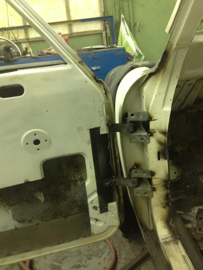

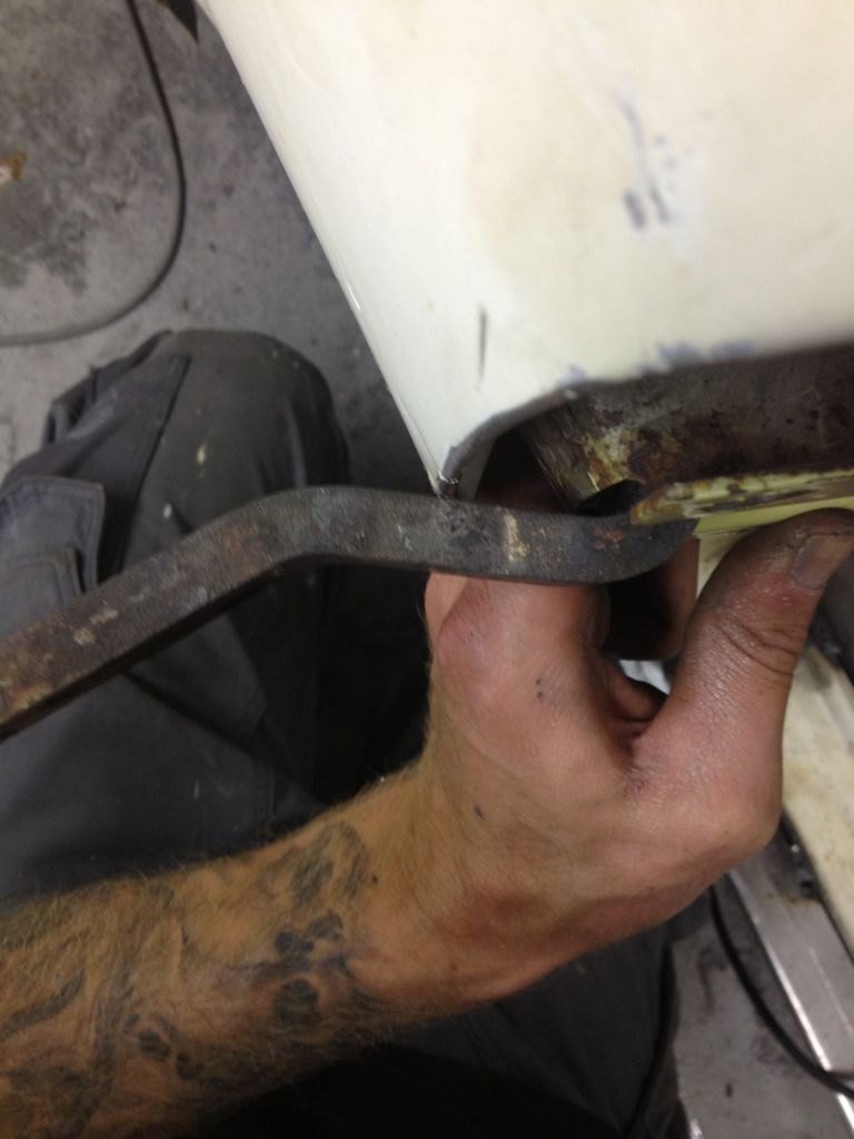

En liten sving oppom verkstedet igår og fant ut at jeg har en liten utfordring med fordørene. Etter at jeg bredda de ut, er de originale hengslene litt for korte. Noe som gjorde at jeg ikke fikk døra helt opp. Dørene slår inn i forskjermen:-(

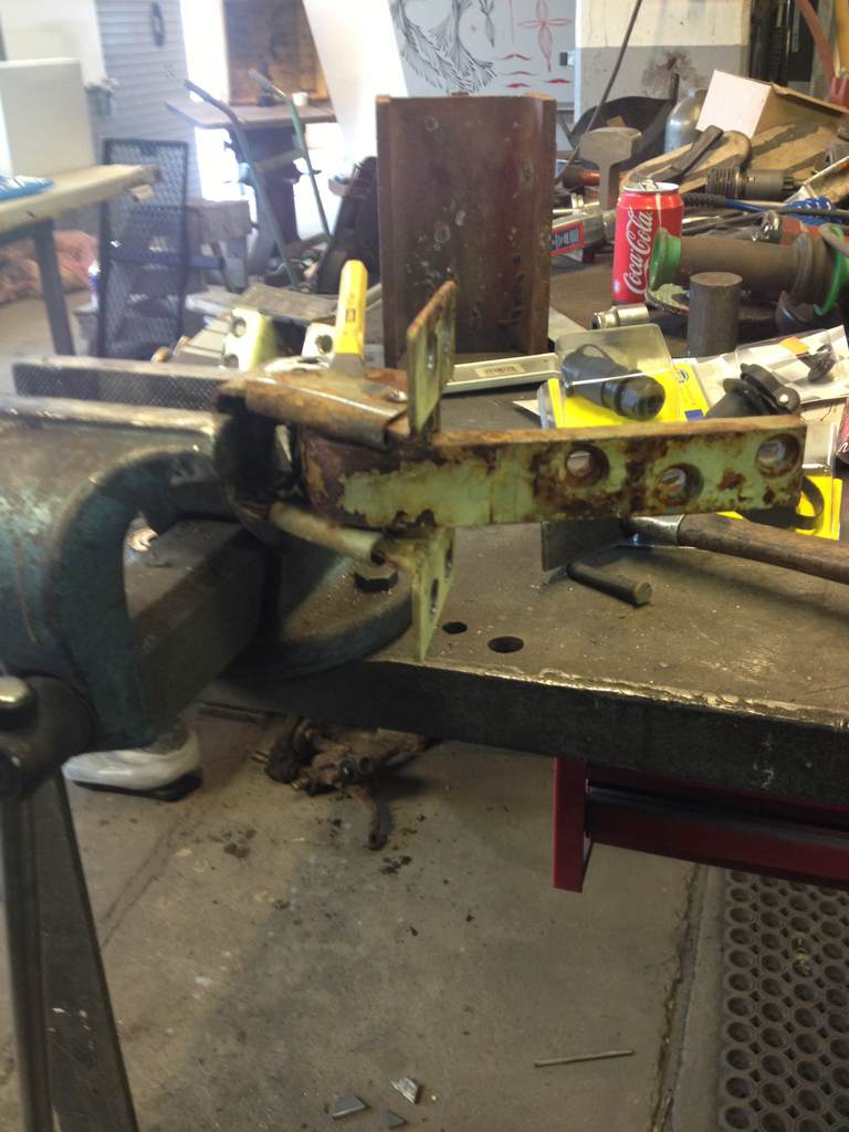

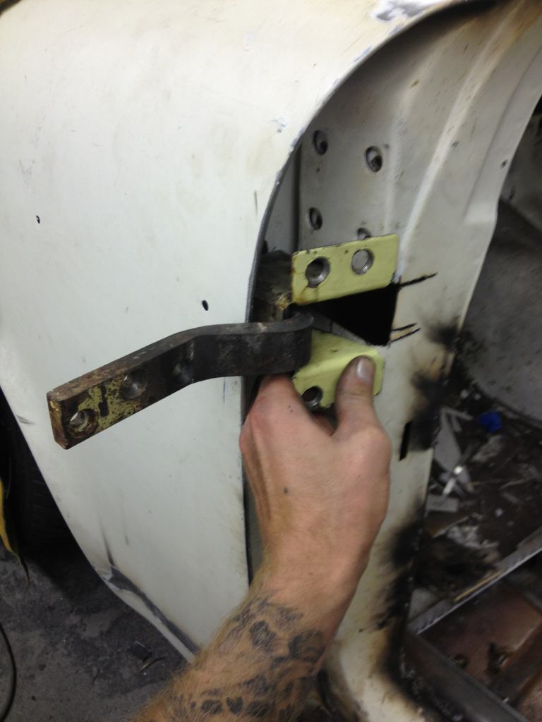

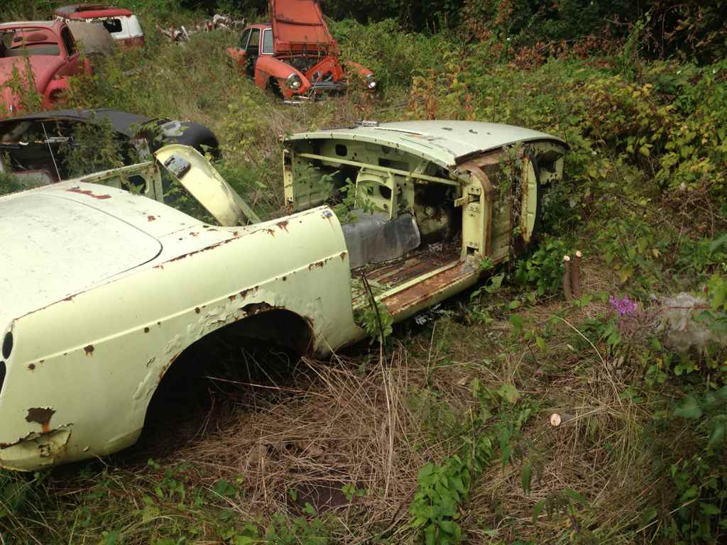

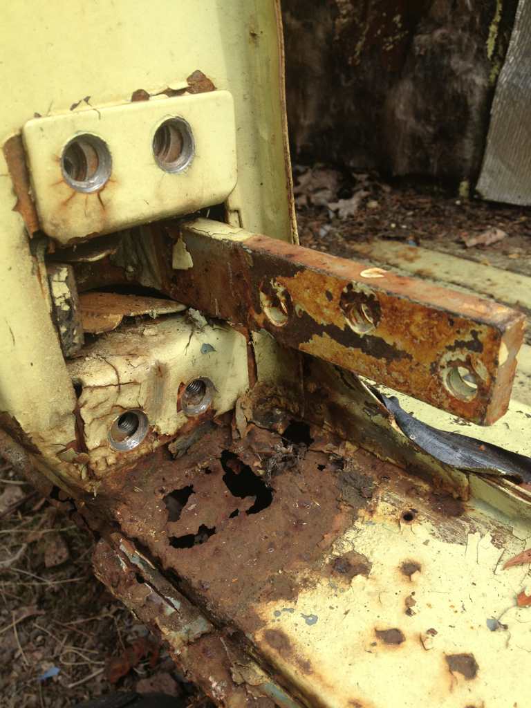

Og etter mye grubling på hva som kunne gjøres med det fant jeg ut at jeg måtte ha noen andre typer hengsler som gjør at dørene kommer på utsiden av skjermene og ikke inni slik som nå. Og da kom utfordringa. Hvilke type hengsler har denne funksjonen? Heldigvis har jeg bilen på ett sted hvor det finnes en liten bilkirkegård med mye engelsk og tysk bil:-) Og fant en gammal MG som hadde riktig type hengsler:-)
Men helt rett på plass og bolt on er det jo ikke akkurat:-)
Vraket:
http://forum.vccn.no/img-dump/2013/08/1992.jpg
Hengslene:
http://forum.vccn.no/img-dump/2013/08/1993.jpg

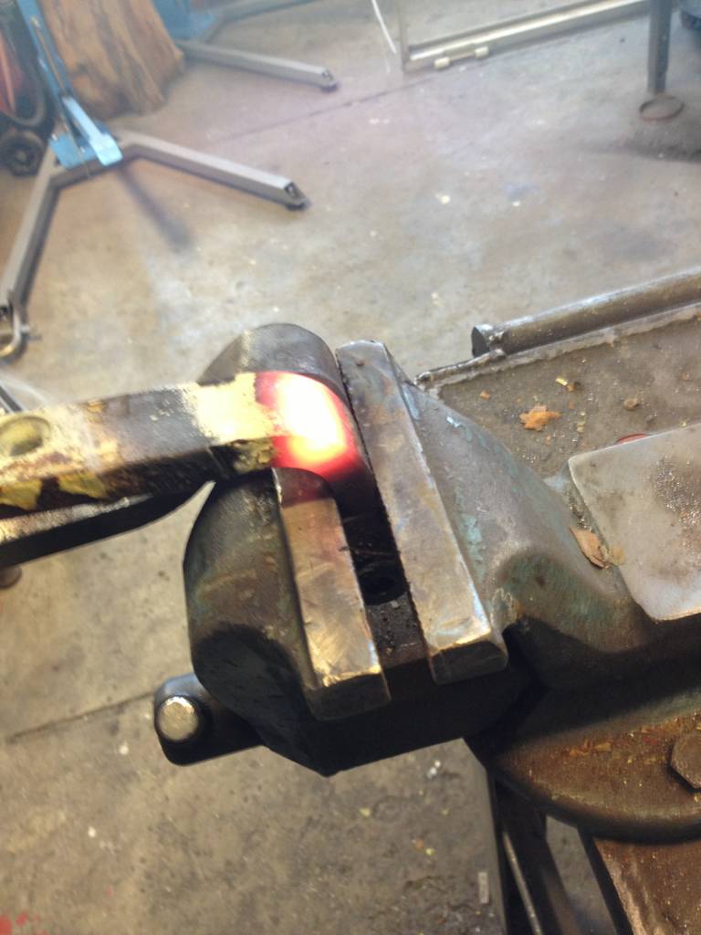

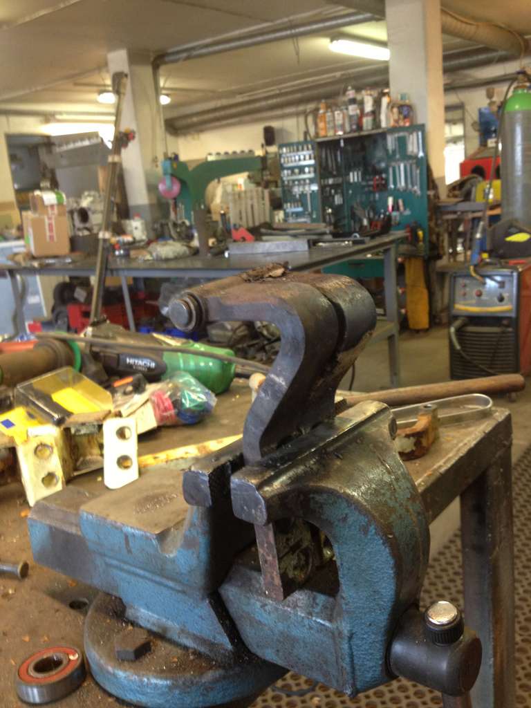

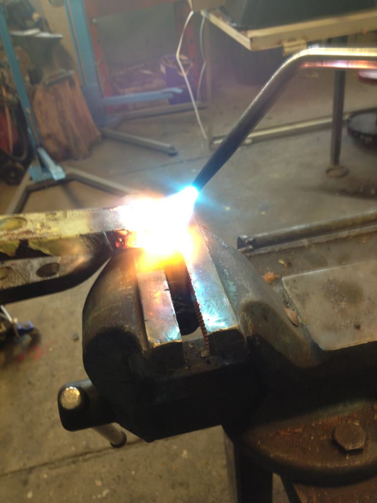

Men som dere kanskje ser er det noe gæren vinkel på disse. Jeg vil jo at dørene skal åpne seg 90 grader. Både forran og bak. Dermed ble det bruk for litt varme og sånn:
http://forum.vccn.no/img-dump/2013/08/1994.jpg
Mye varme egentlig :-)
http://forum.vccn.no/img-dump/2013/08/1995.jpg
http://forum.vccn.no/img-dump/2013/08/1996.jpg
http://forum.vccn.no/img-dump/2013/08/1997.jpg
Og slik ser jo de originale hengslene ut:
http://forum.vccn.no/img-dump/2013/08/1998.jpg
Og slik blir de nye:
http://forum.vccn.no/img-dump/2013/08/1999.jpg
http://forum.vccn.no/img-dump/2013/08/2000.jpg
http://forum.vccn.no/img-dump/2013/08/2001.jpg
Mulig de må forlenges litt, men det vet jeg ikke helt før jeg får prøvd de på. Må jo kappes og sveises en del for å få de på plass:-)
Men tror det kan funke bra.

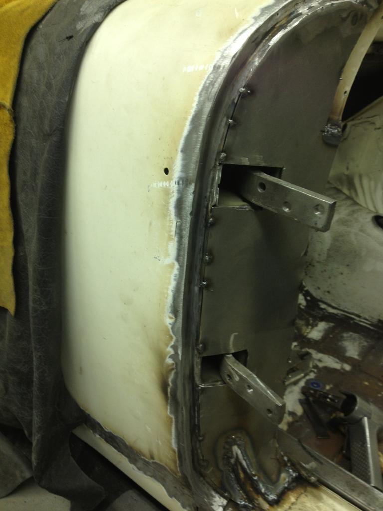

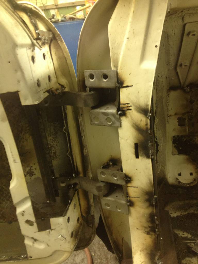

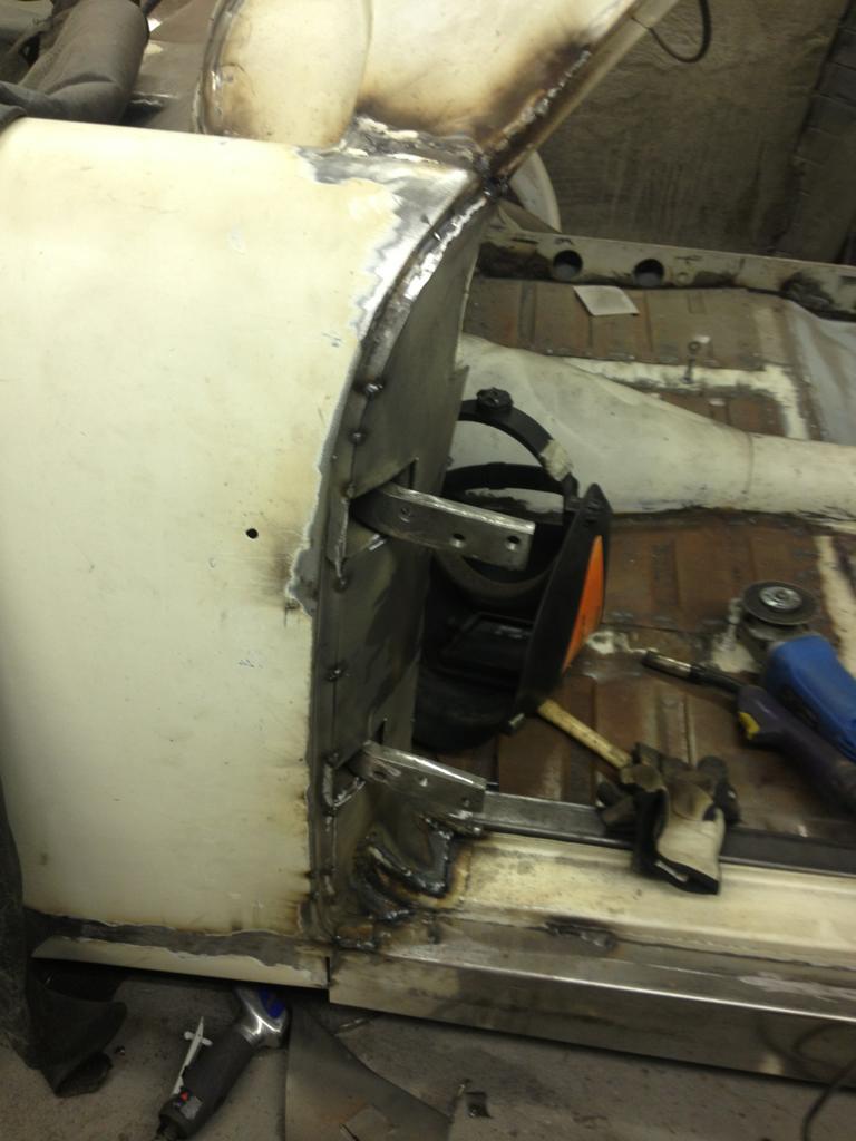

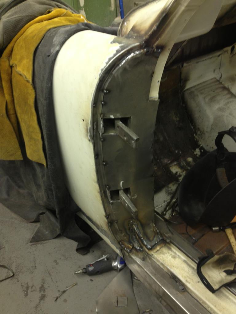

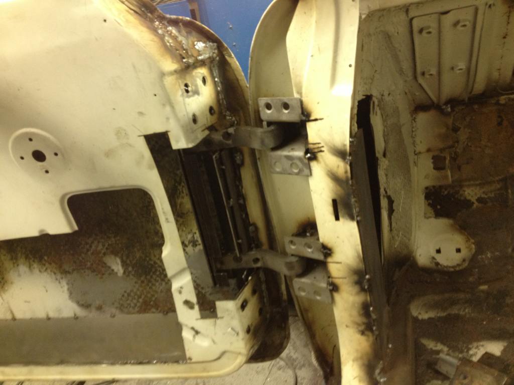

Jaggu så passa de tålig uten å måtte skjøte de gitt:-) Så nå er dørutfordringa forra løst:-) Da gjenstår det litt sveising og pynting rundt hengslene:
http://forum.vccn.no/img-dump/2013/09/51.jpg
http://forum.vccn.no/img-dump/2013/09/52.jpg
http://forum.vccn.no/img-dump/2013/09/53.jpg
http://forum.vccn.no/img-dump/2013/09/54.jpg
http://forum.vccn.no/img-dump/2013/09/55.jpg
Det gikk heldigvis litt lettere enn jeg trodde dette her. Puh;-)
Tror det blir fint jeg:-)

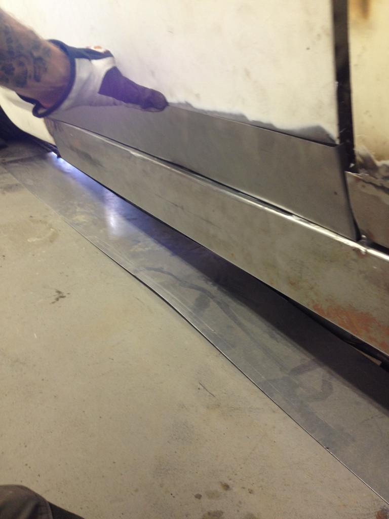

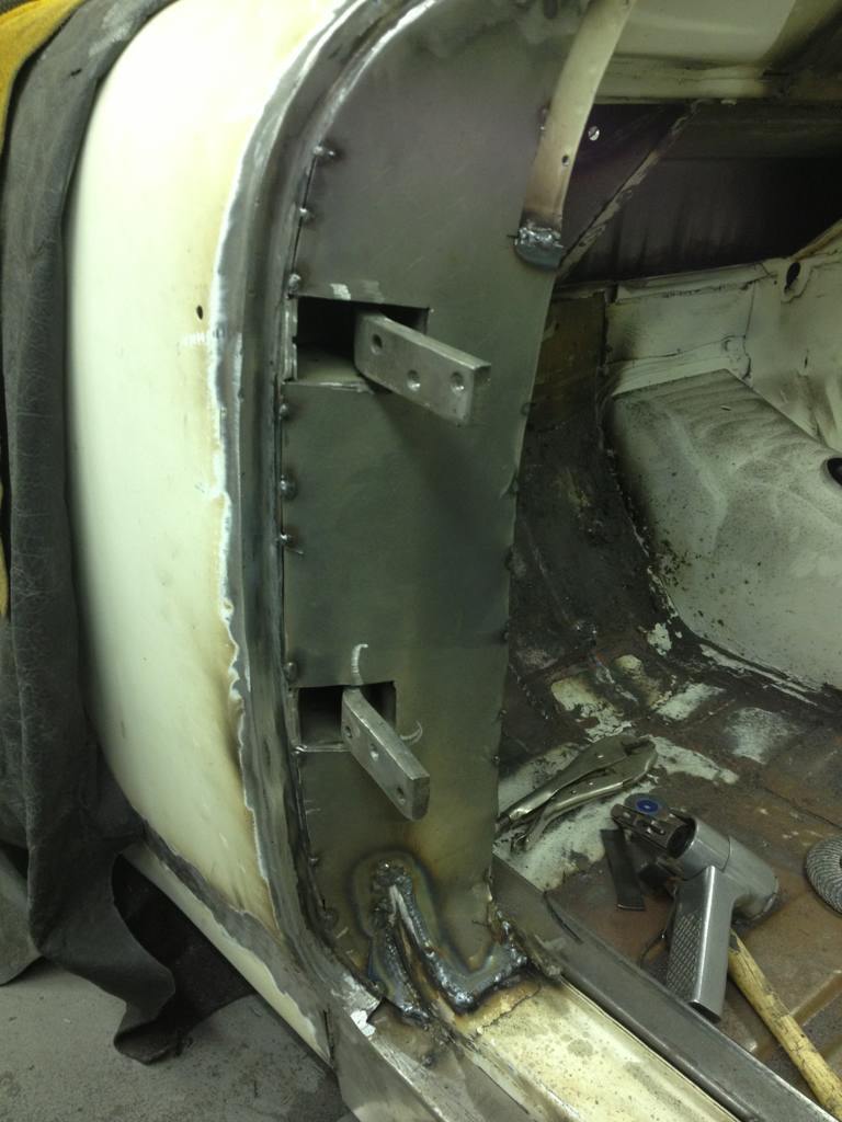

Da er det en bitte liten update her:-)
Har fått begynt litt på pynten rundt hengslene og i døråpninga forran :-)
http://forum.vccn.no/img-dump/2013/09/1195.jpg
http://forum.vccn.no/img-dump/2013/09/1196.jpg
http://forum.vccn.no/img-dump/2013/09/1197.jpg
http://forum.vccn.no/img-dump/2013/09/1198.jpg
Litt sveising igjen men ser greit ut synes jeg:-)
