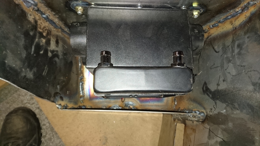

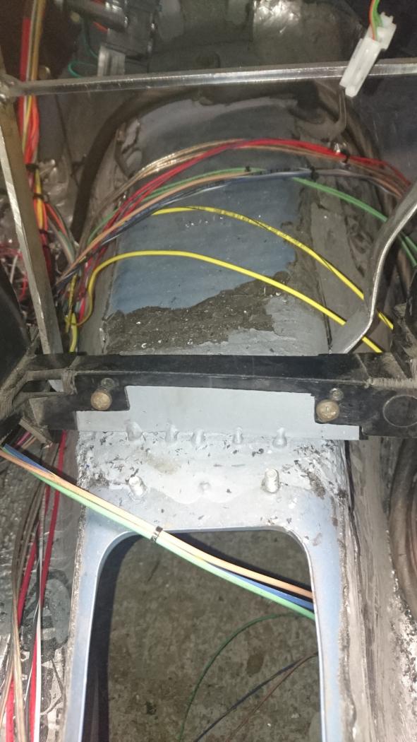

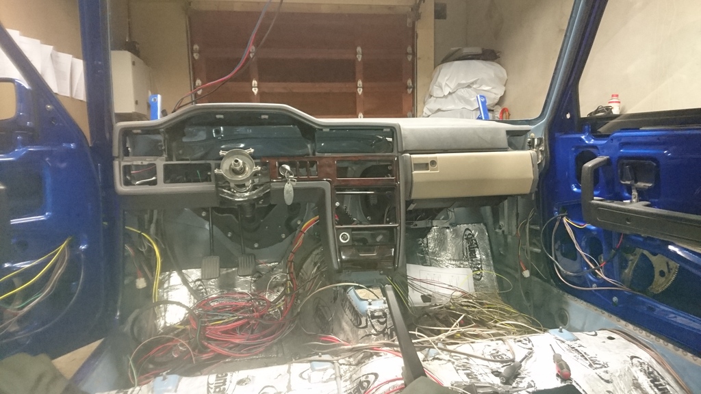

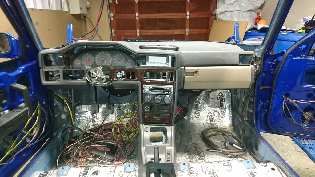

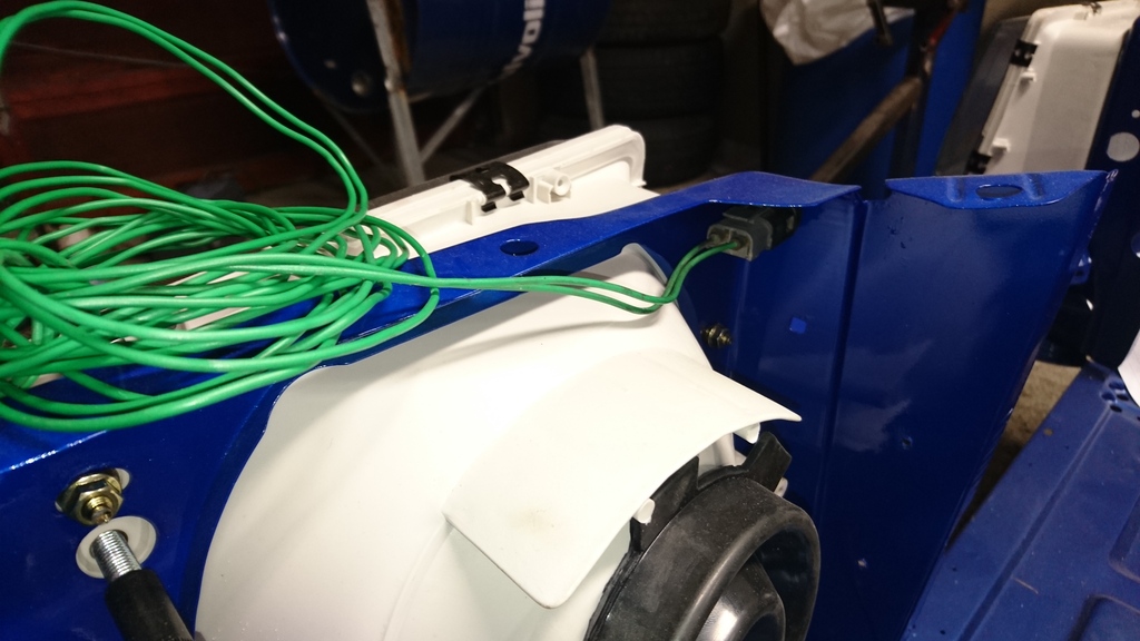

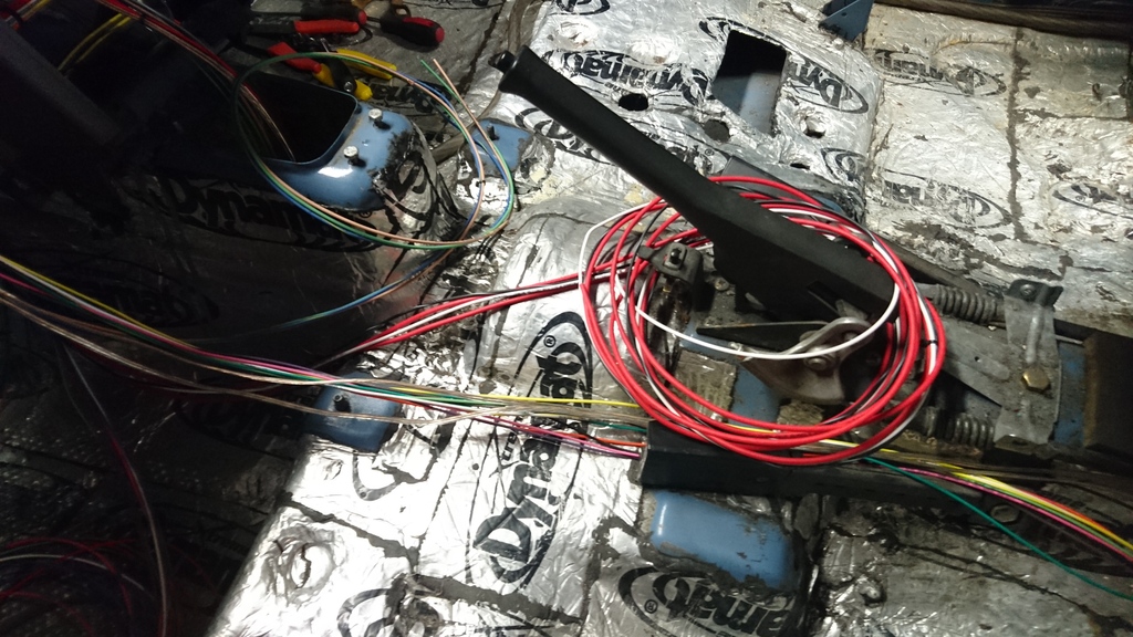

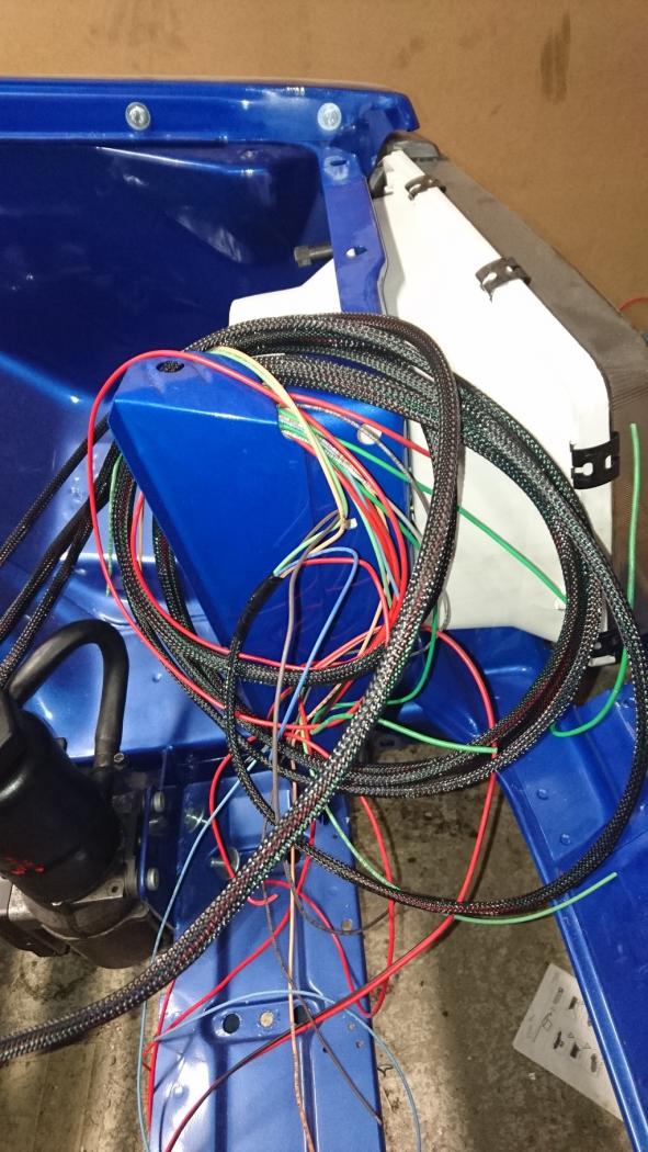

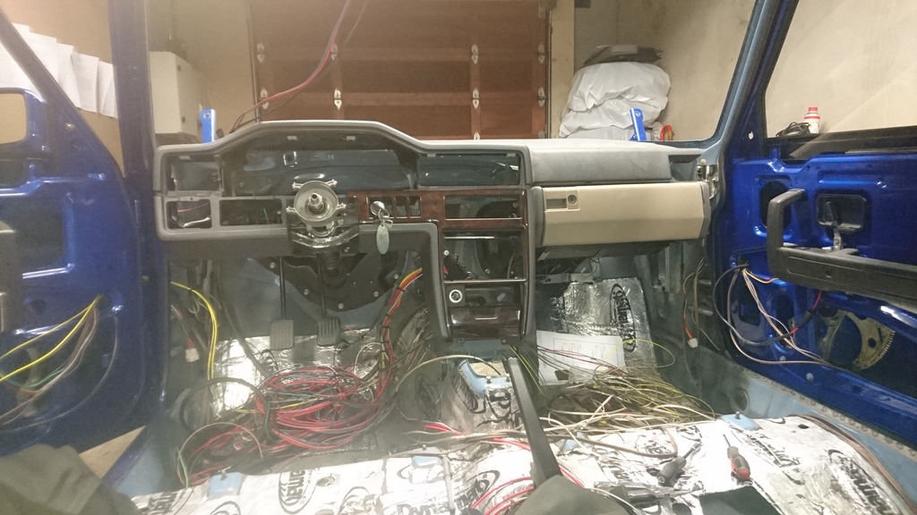

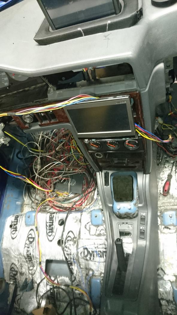

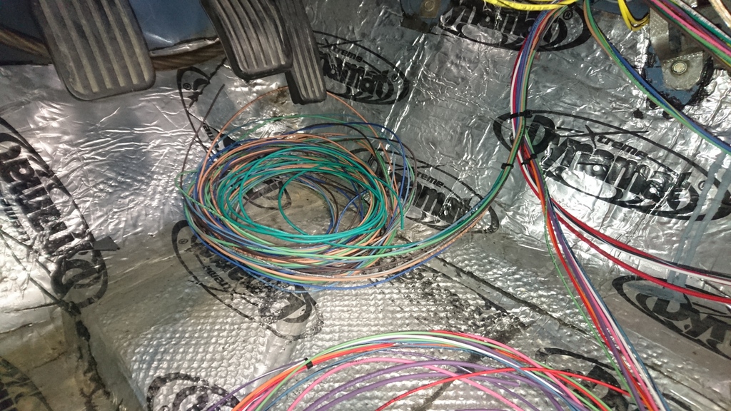

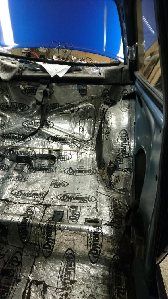

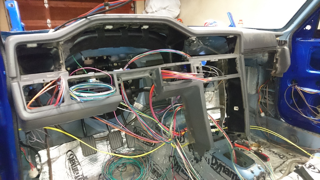

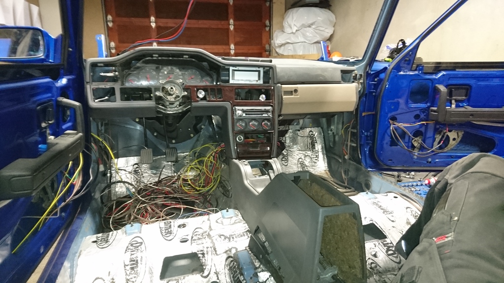

demonterte i går hele det originale ledningsnettet i sin helhet så jeg kan begynne helt fra scratch her nå. like greit når man har fått et så fint nytt ett fra Painless Performance
OSJ for en porno farge!! *sikle*

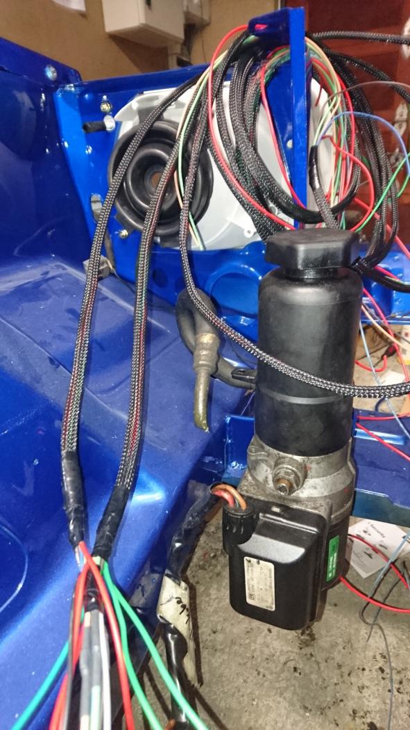

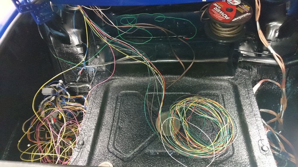

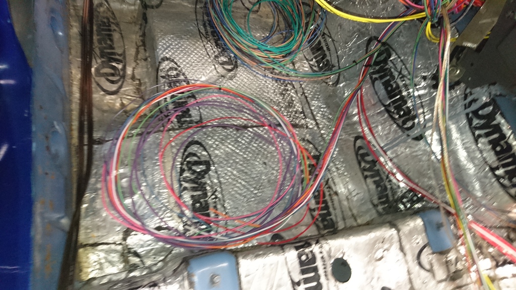

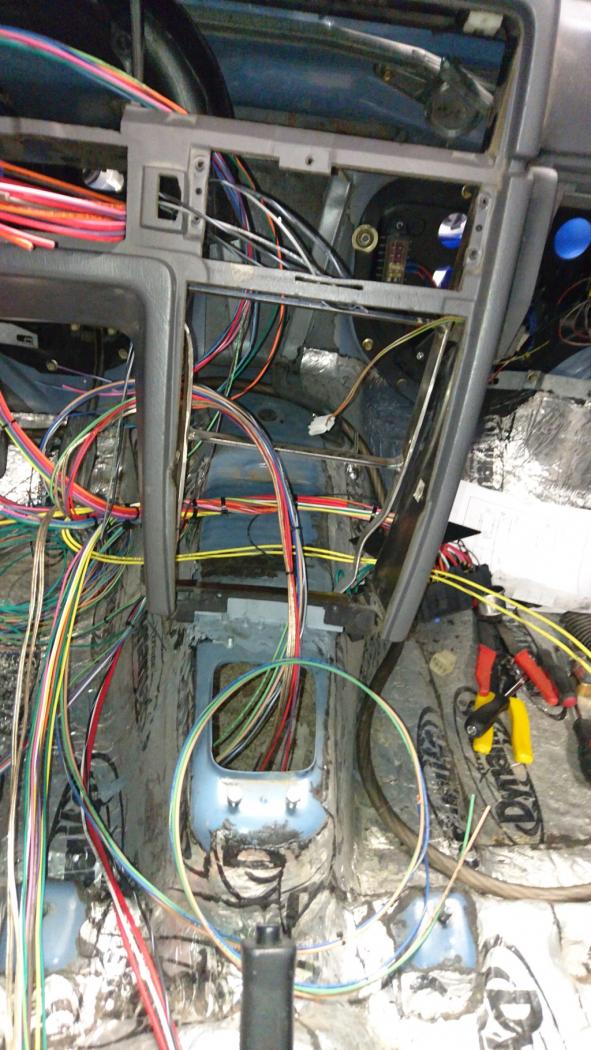

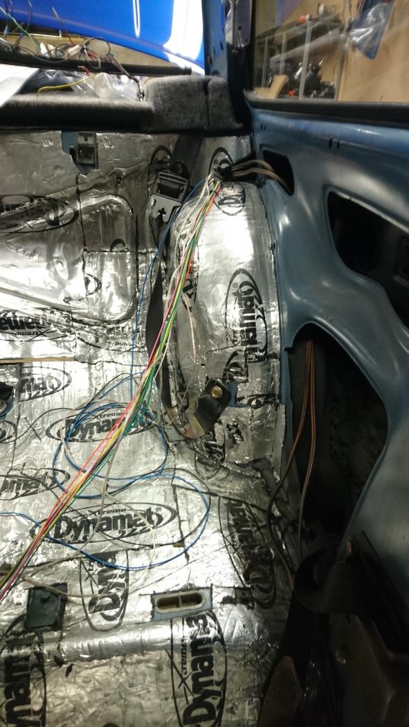

la det opp og sorterte litt hvor de skal kobles og trekkes så jeg kan samle de og legge de tålig riktig i strømper etter hvert her nå. spekulerer enda litt på hvordan jeg skal legge hovedstrømkabelen men det er en nobrainer å flytte om på etterpå også om jeg ser jeg vil legge den på motsatt side enn jeg har lagt klart foreløpig. må se litt på det.
blir å koble opp 200A Excessive Amperage dynamoen jeg hadde i 940n på denne nå. så da må jeg finne igjen braketten som skal stå på innsugssiden av motoren for dynamo. om noen har i trondheim i ekstra antall så bare rop ut i tilfelle jeg ikke finner den, braketten altså.

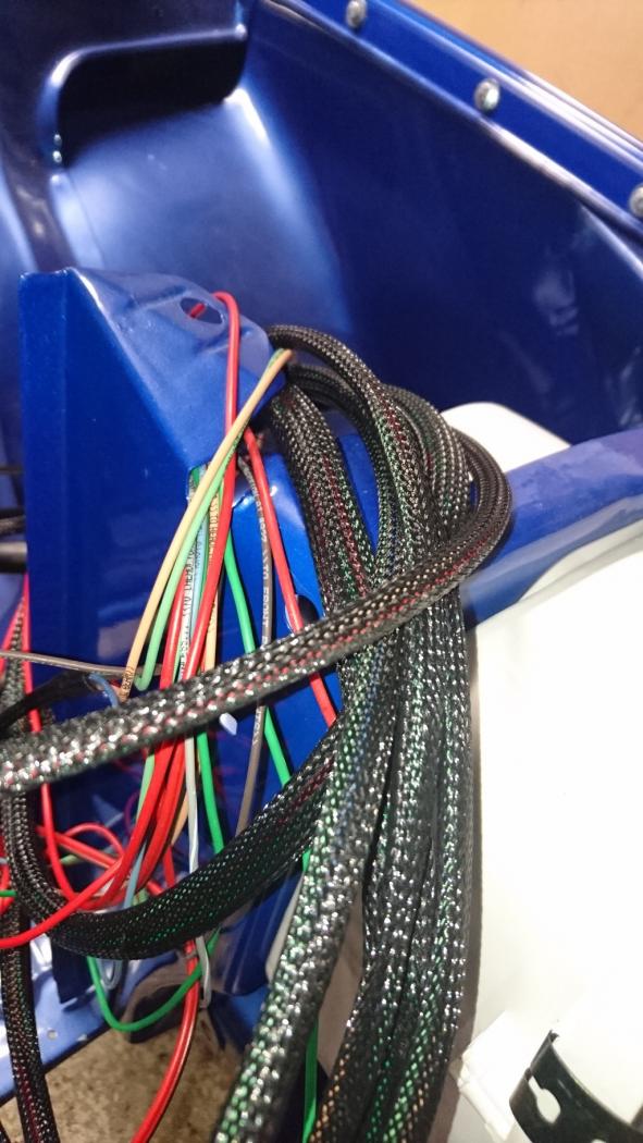

fant også fram og la klart kabelbunten til utetemperaturmåleren til 940 instrumentet. fant også perfekt plassering ved hovedlykten også. genialt. sitter fint der i hullet som står der, om det ikke er der panserviren skal da :p frykter at det er der den kommer, men da får jeg bare legge sensoren en annen plass. null stress.

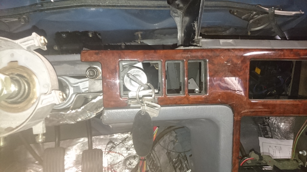

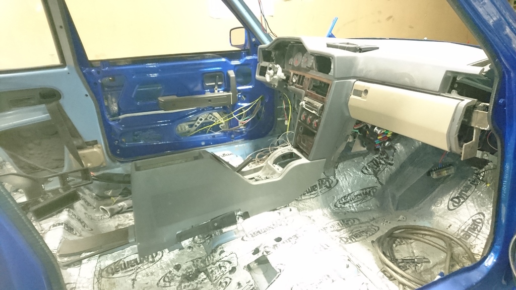

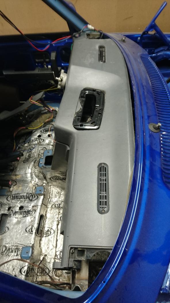

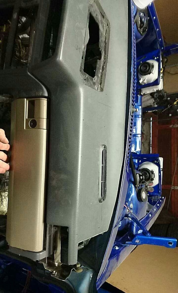

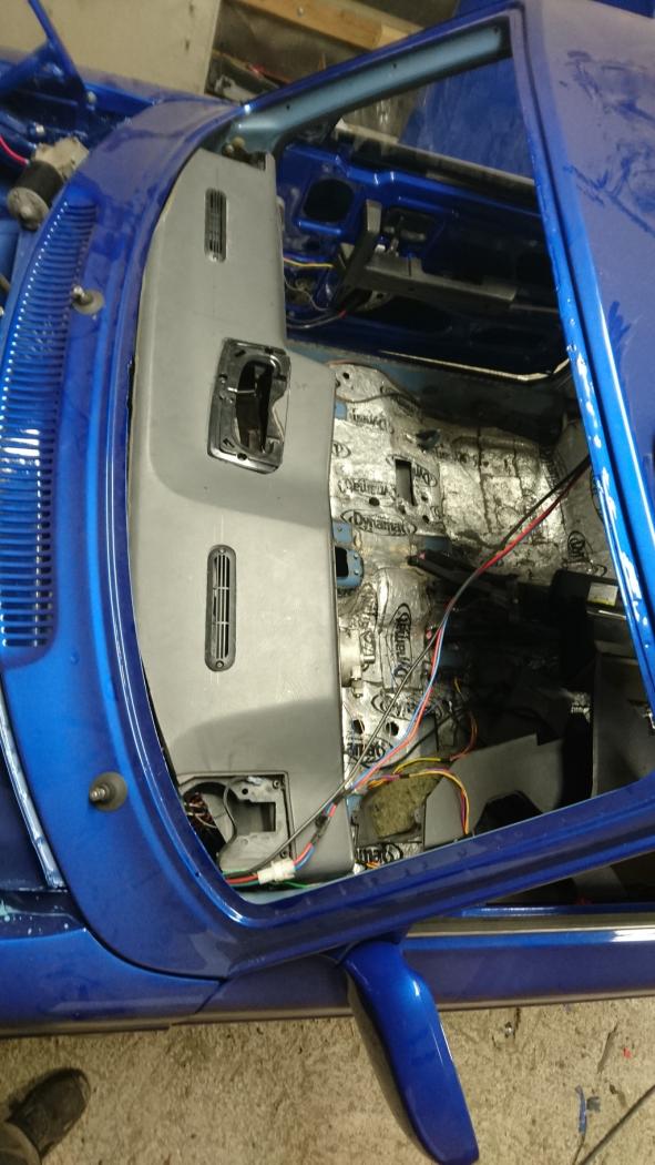

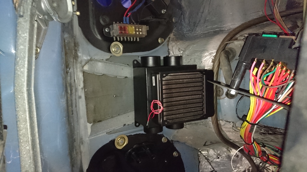

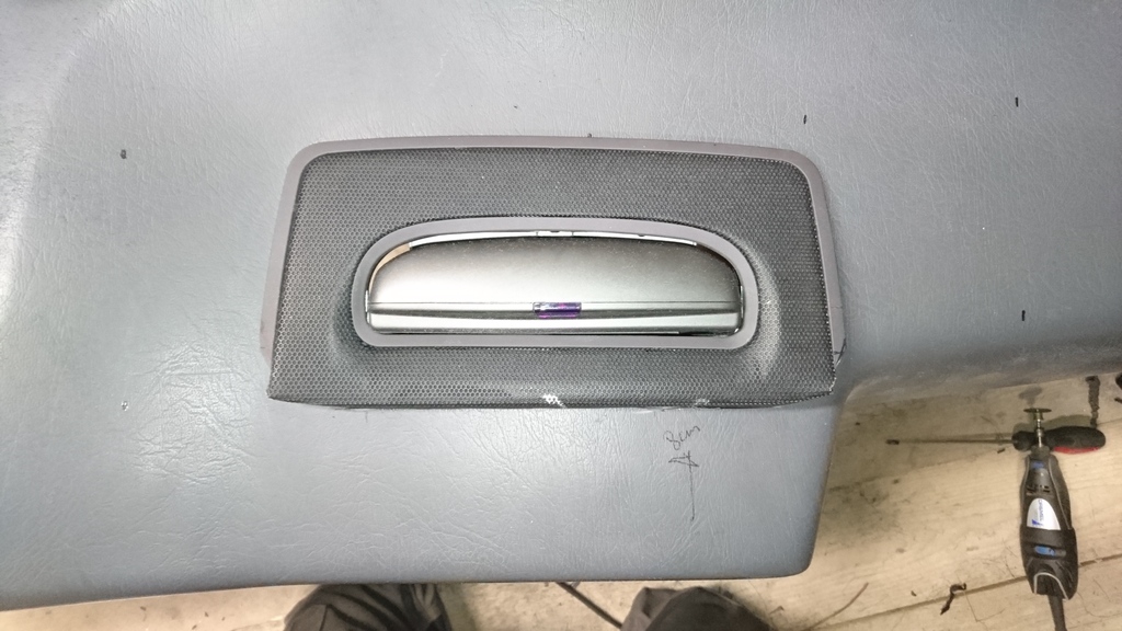

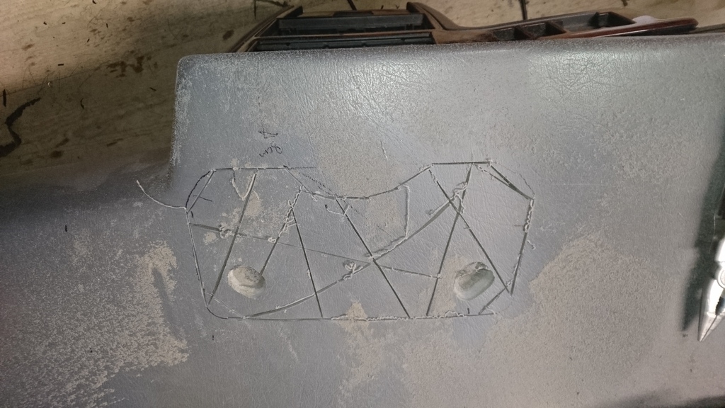

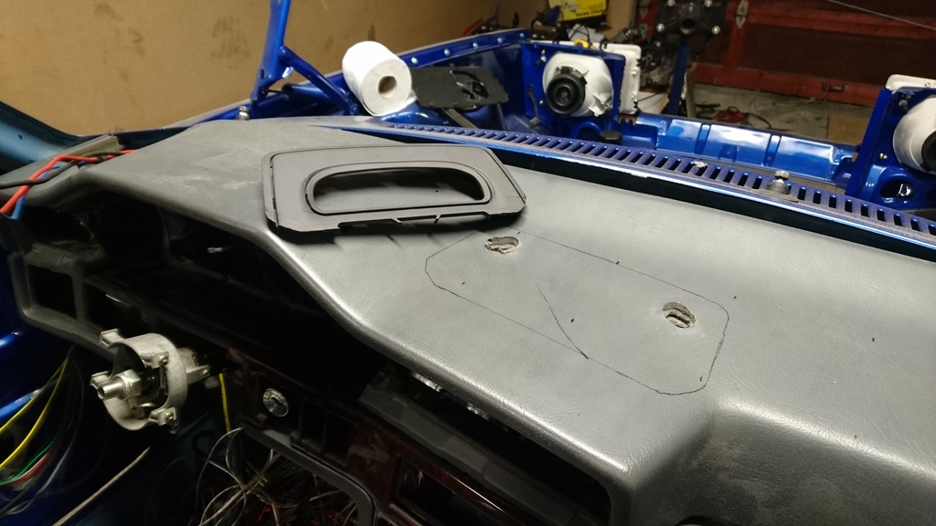

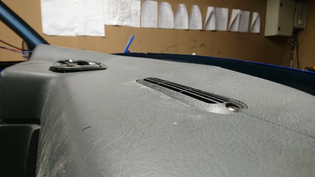

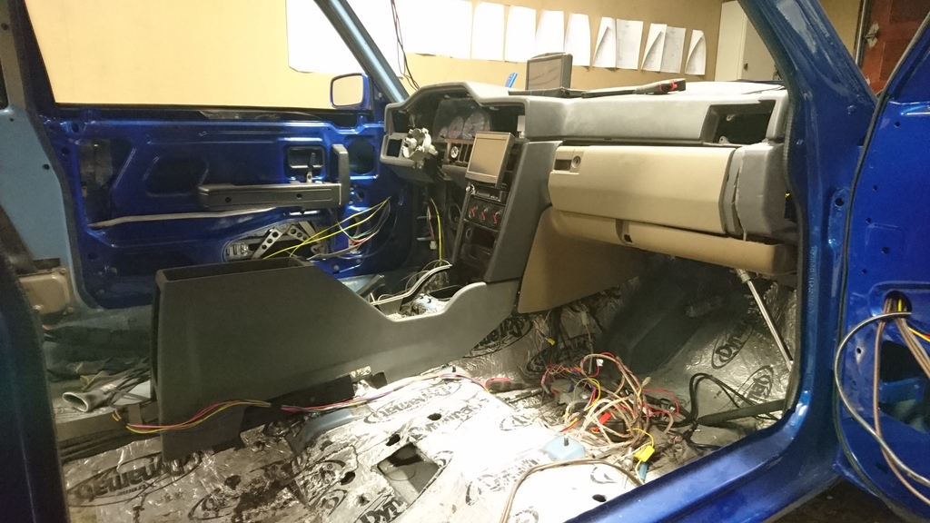

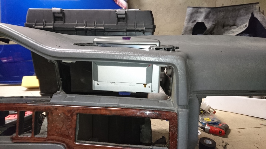

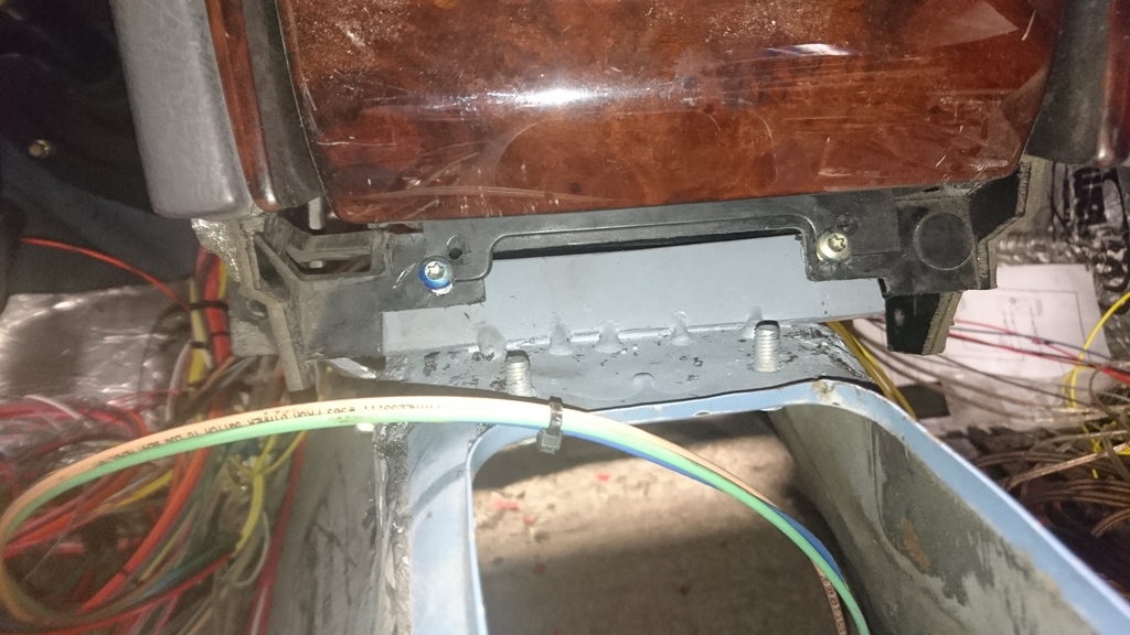

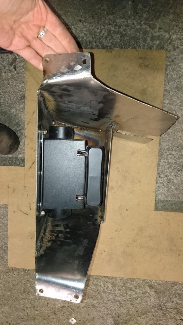

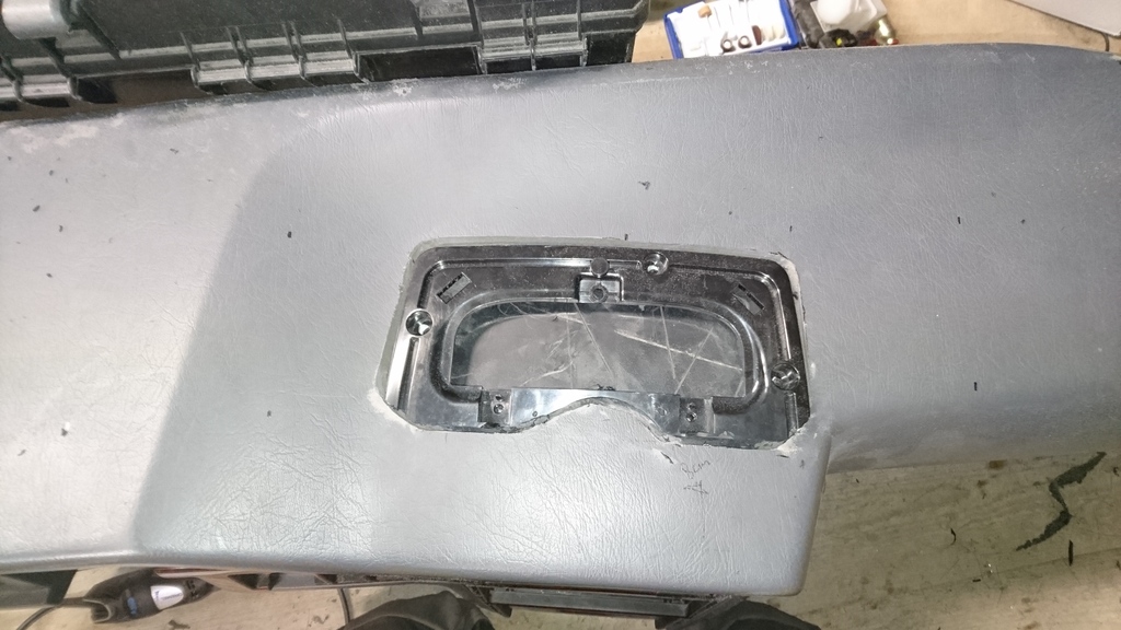

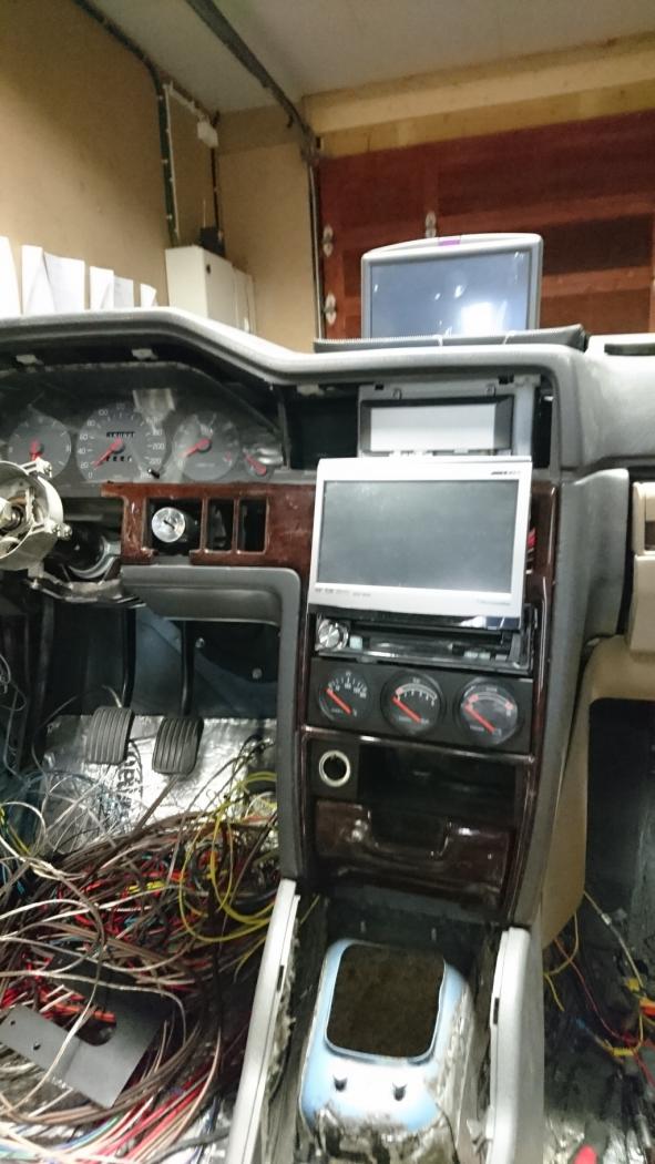

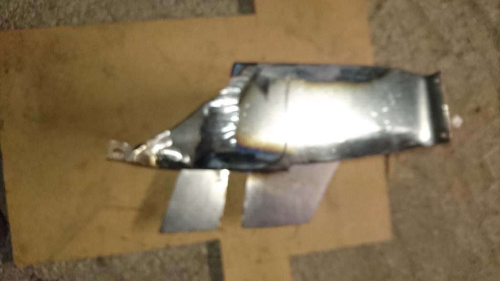

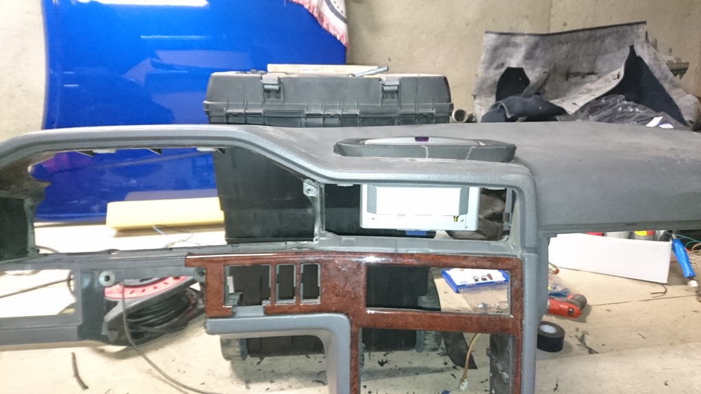

fått tilpasset defrostingsystemet og montert xc90 navigasjonen på dashbordet. fant ut at med små modifikasjomner så passer 960 sparkedekslene på passasjersiden også. det var jo helt topp!

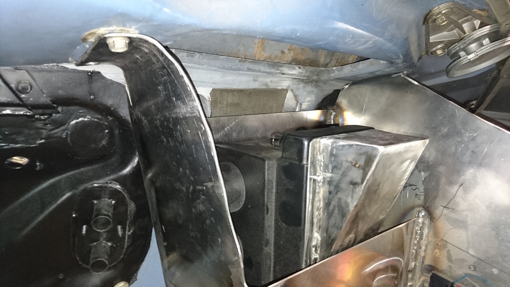

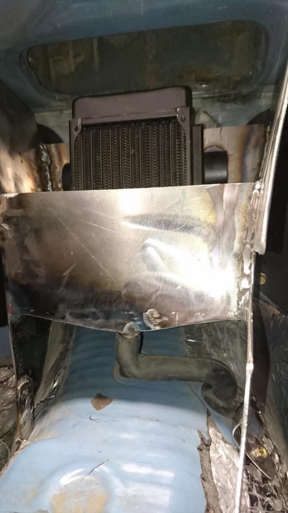

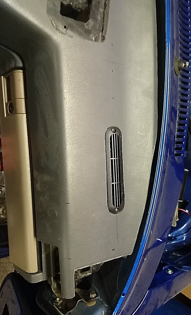

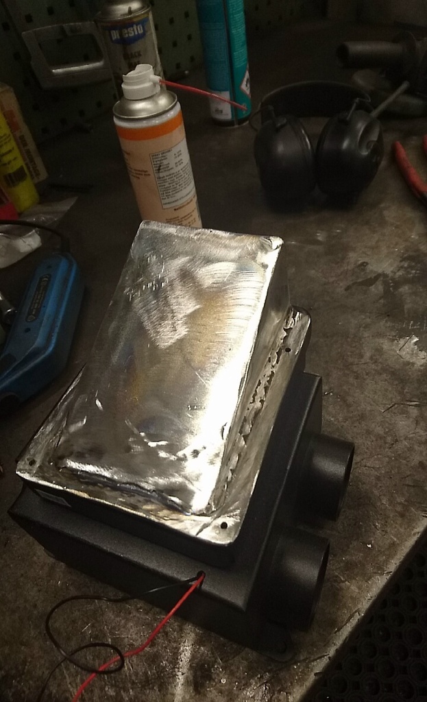

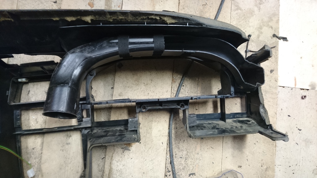

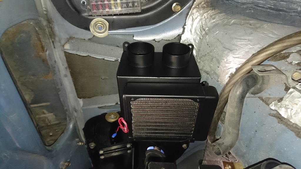

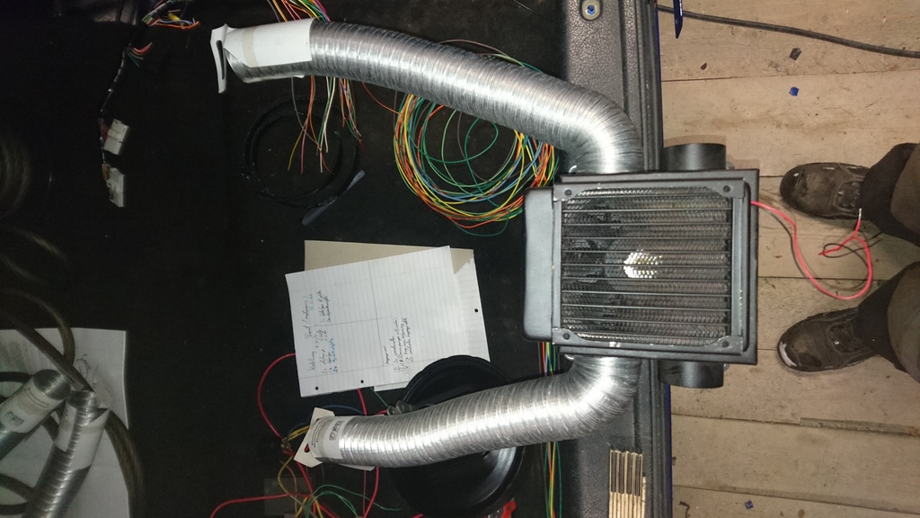

varmeapparatboksen er også ferdig med oppsamling av kondens som renner ut av originele dreneringslangen

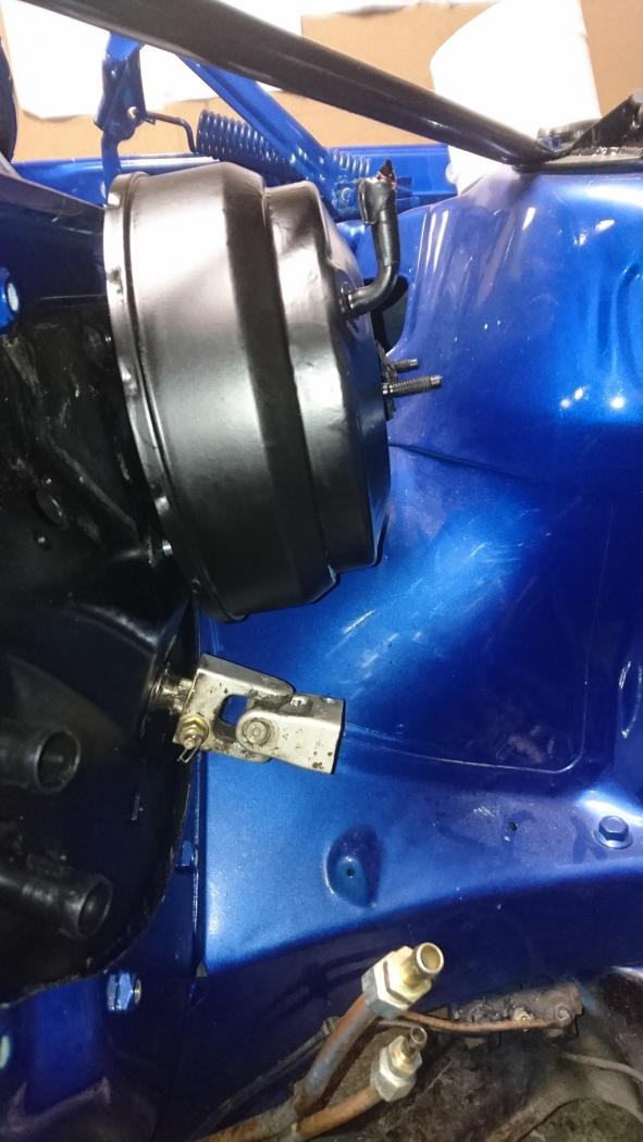

Nissan Skyline Bremsekraftforsterker montert

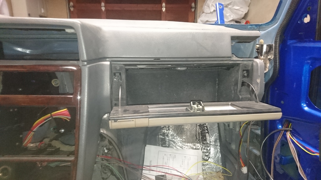

fikk gjort litt fornuftig i går. koblet opp baklysene. litt finkobling når alt er trekt og festet opp men måtte koble for å se at det funket med lysa bak.
fjernet printplatene helt og satte kabelsko direket i pæreholderene. vurderer sterkt å slipe til så jeg får kjørelys bak i ytre del av lyktene også, slik at det blir 4 på hver side. det ser veldig bra ut.
koblet opp og satte i led pærer i skiltlysene også. så da gjennstår det å korte inn og justere og tape samme kabler når alt er good to go.
måtte jo også sette på refleksplata og se igjen. liker det godt altså!

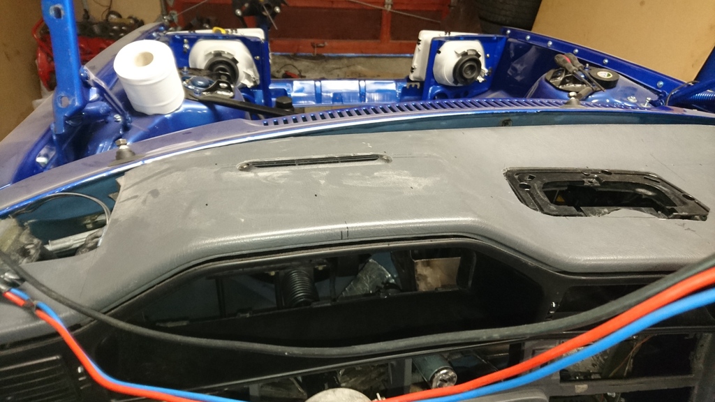

visjonen ved demontering av lufteplata på førersiden...

handlet inn y-splitt til strømkabelen framover fra batteriet baki bilen og fram til splittblokk for uttak til tenningslås m.m. og videre fram til starter og det opplegget. 200A hovedsikring monteres baki ilag med batteriet.

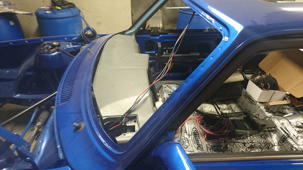

lysnettet til høyre side er nå trekt ut via vanntettgjennomføring via originalt gjennomføringshull som måtte borres opp litt i diameter for å få gjennomføringen inn. enkel og grei sak.

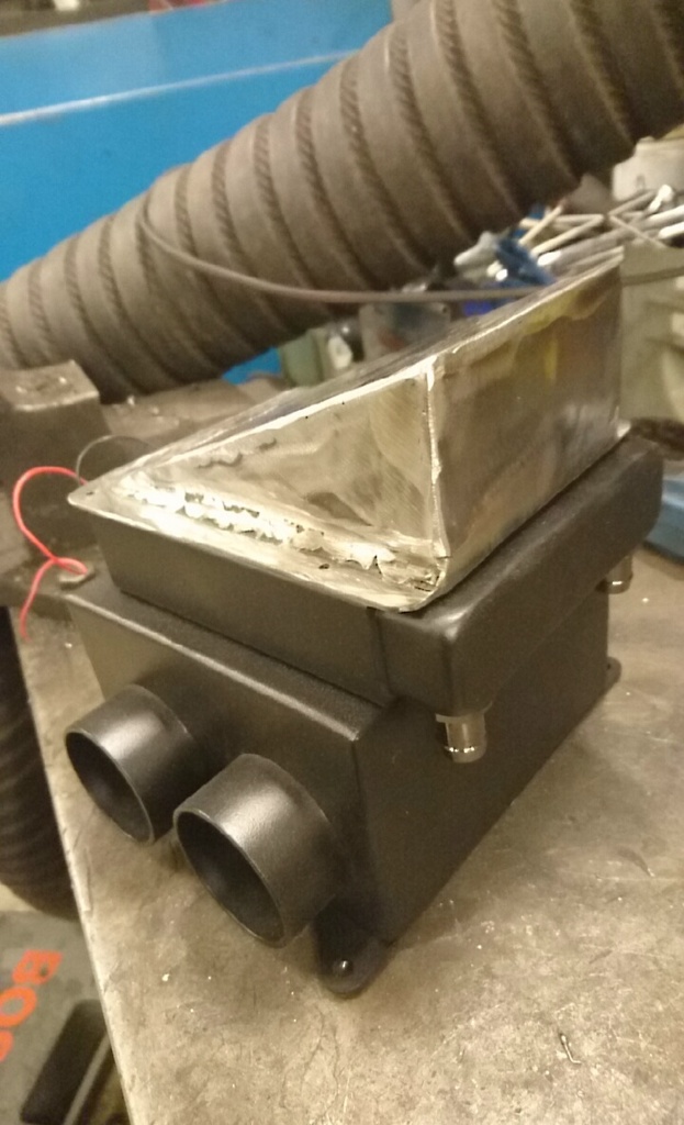

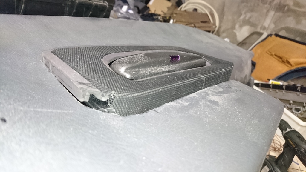

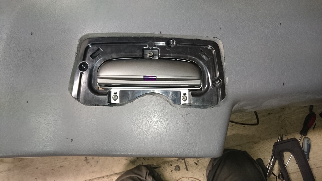

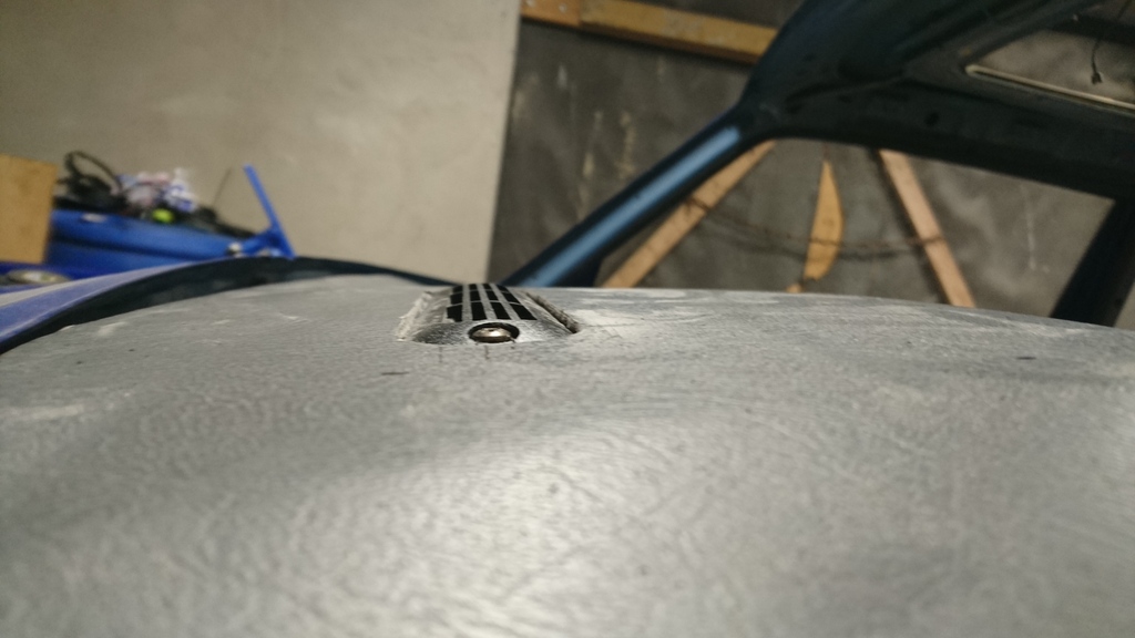

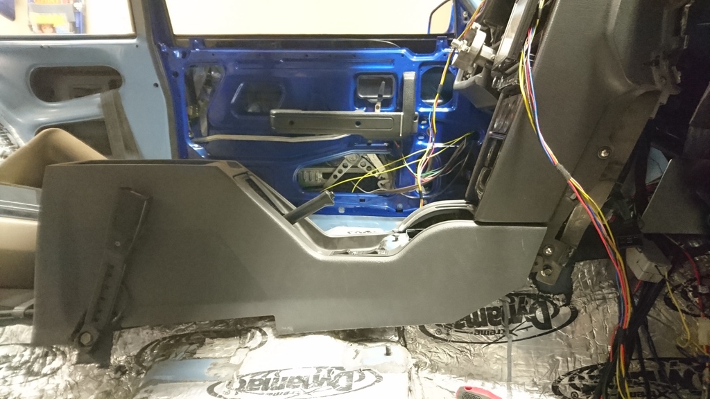

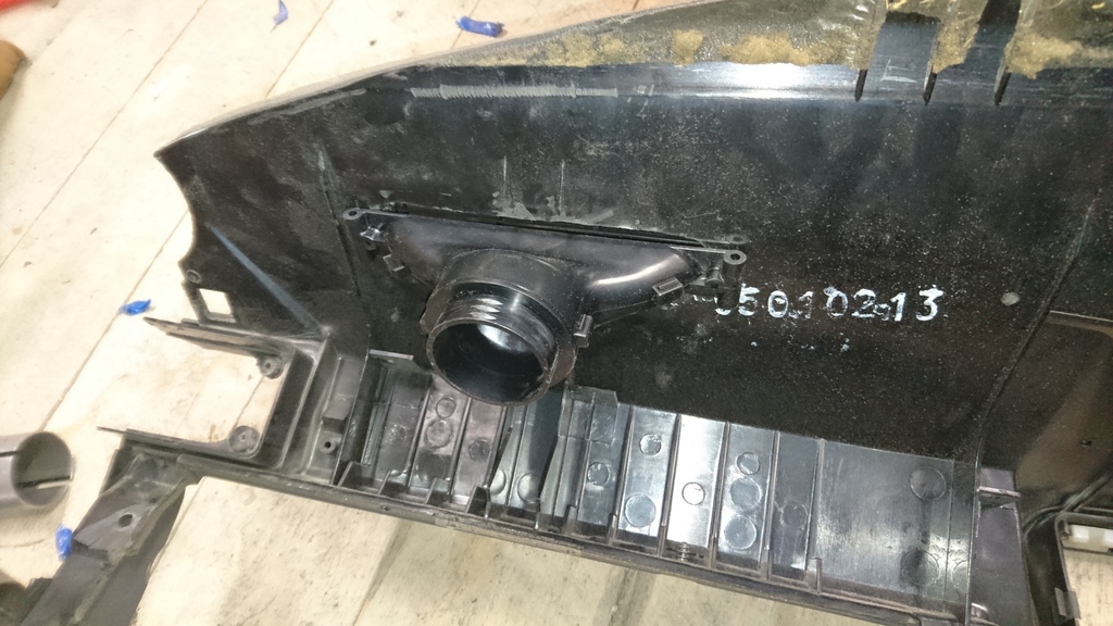

da er ventilasjonshullet erstattet med 3mm aluminiumsplate. monterte fast RockfordFosgate splitt blokken og koblet opp 0\1AWG (54#) strømkabelen. andre koblingspunktet i splittblokken blir da til sikringsboks m.m. som krever batteristrøm direkte samt inn til tenningslåsen.
også strømkabel tatt igjennom det originale gjennomføringshullet ved siden av der panseråpneren kommer igjennom. måtte også her borre opp diametern litt. men det passer AKKURAT på håret der. siste kabelstrømpa til venstre side for lys må fikses en annen dag. litt mer tricky å finne fin plass å ta den ut gjennom torpedoplata ilag med clutchmaster og div der for å få det ut på normalt vis.

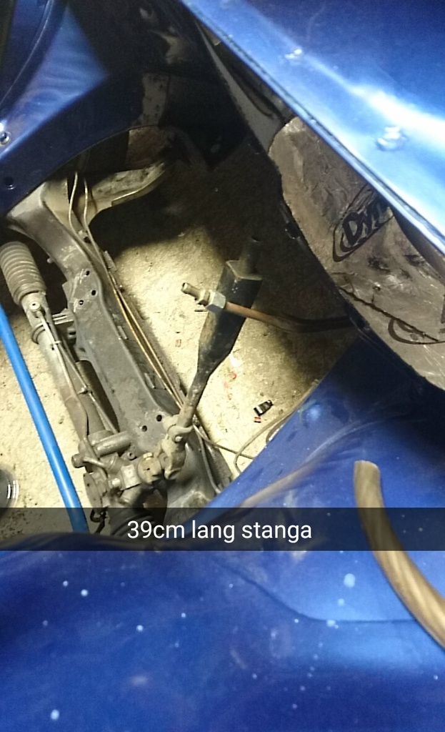

fikk også aluminium klossen for å heve håndbrekket 3cm så får vell sett på det snart også.

Har du tenkt å bruke pg-nippler på alle gjennomføringer?
Sendt fra min Huawei Honor 6 via Tapatalk
Har en ide om å gjøre det samme på baklyktene mine og. Er ikke helt super den løsningen med printplata alltid.
Takk. Mistenker at jeg kommer langt i helga nå.
Tja det er bare to til jeg skal bruke. Det til lysnettet til venstre side og det ut til starterinnslag og tempsensorer og ladesignalkabel.
Vet ikke av noe alternativer som er bedre eller noe så syntes dette var en fin løsning som blir visende minimalt når alt er på plass. Hadde du noe annet i tankene som egner seg bedre? :-)
Neida, hadde egentlig ikke! Bare lurte, for om du skulle brukt mange så hadde det sett ut som bilen hadde fått kviser ;) Men om de er skjult er det nå ikke problem. De er jo helt tette, og enkle å montere
Ja de i indre del av skjermer under panseret vises ikke. Så det er de tre ut til viskermotor, start og signalkabler og lysnettet venstre side som kan sees. Men alternativet er gummigjennomføringer som ikke kommer til å holde kablene på plass slik jeg ønsker det, skal ikke vises mer enn nødvendig i alle fall så lager nok noen deksler på et vis for å skjule. Er i alle fall plana det. Nå har jeg jo blitt forkjøla deluxe... Så får se hvor mye jeg tvinger meg ut i garasjen i helga nå... Surt å bli syk når man har en fri fredag å bruke til sånt...
Liten sak - sjekka om PG-niplene, eller spesifikt gummipakningene, er petroleumsbestandige? Holdt på med lys i en smøregrav for ganske mange år sida, mener bestemt at vi ikke kunne bruke PG-nipler av nettopp den grunnen. I tilfelle løser eventuell petroleumsprodukter opp gummien, du mister strekkavlastinga og tettinga. Ikke sikker, altså, men verdt å undersøke.
