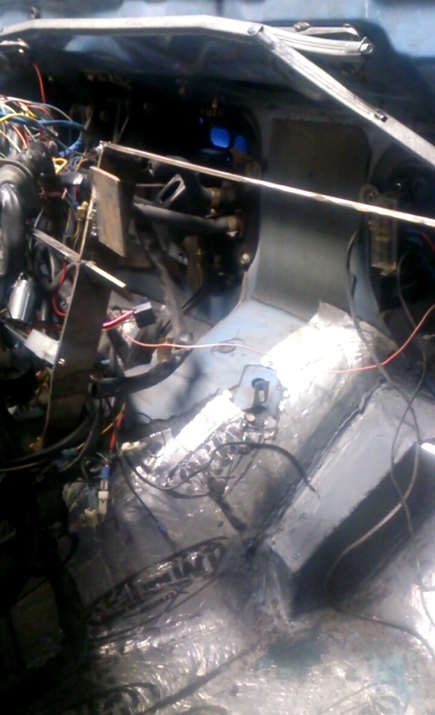

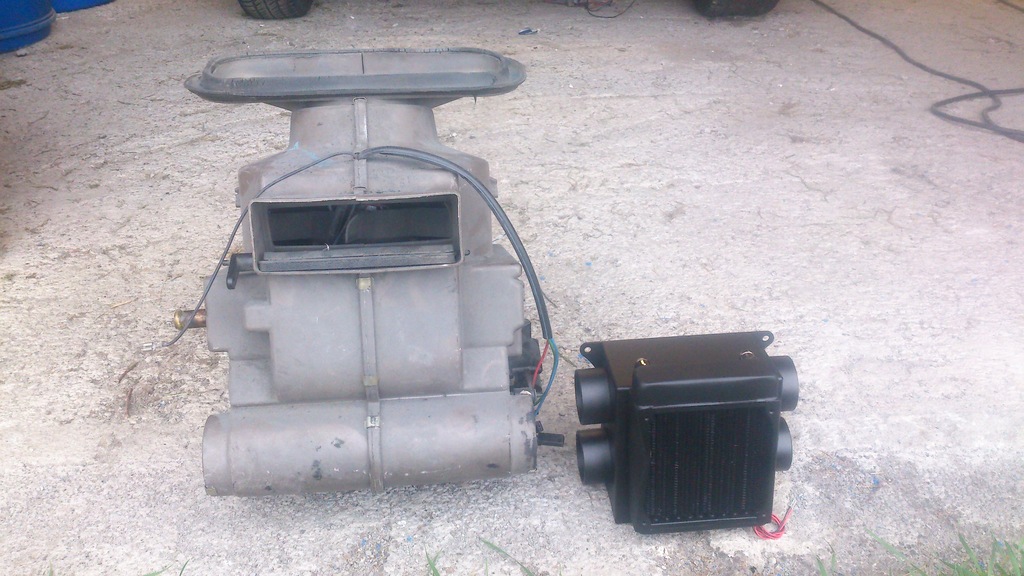

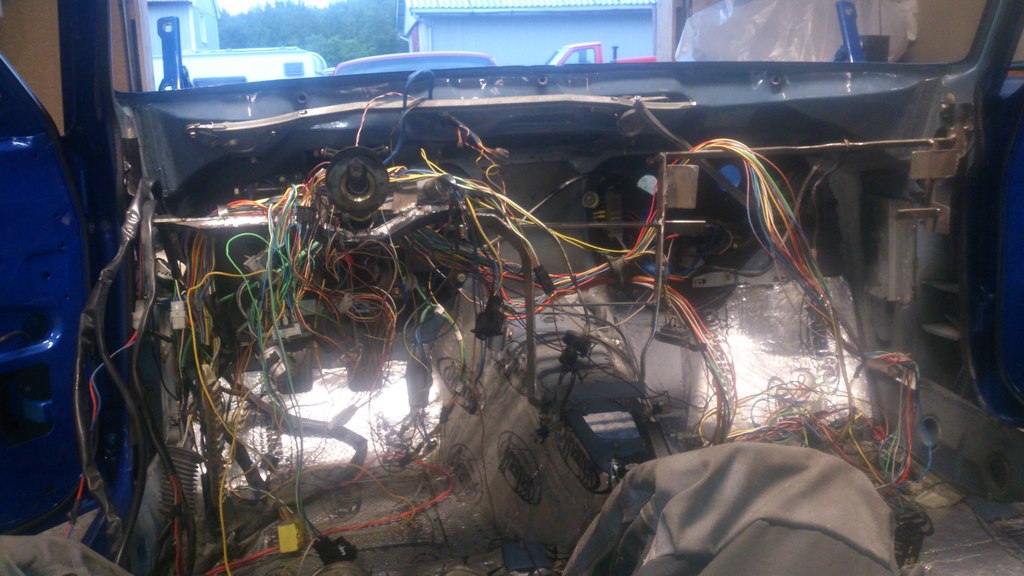

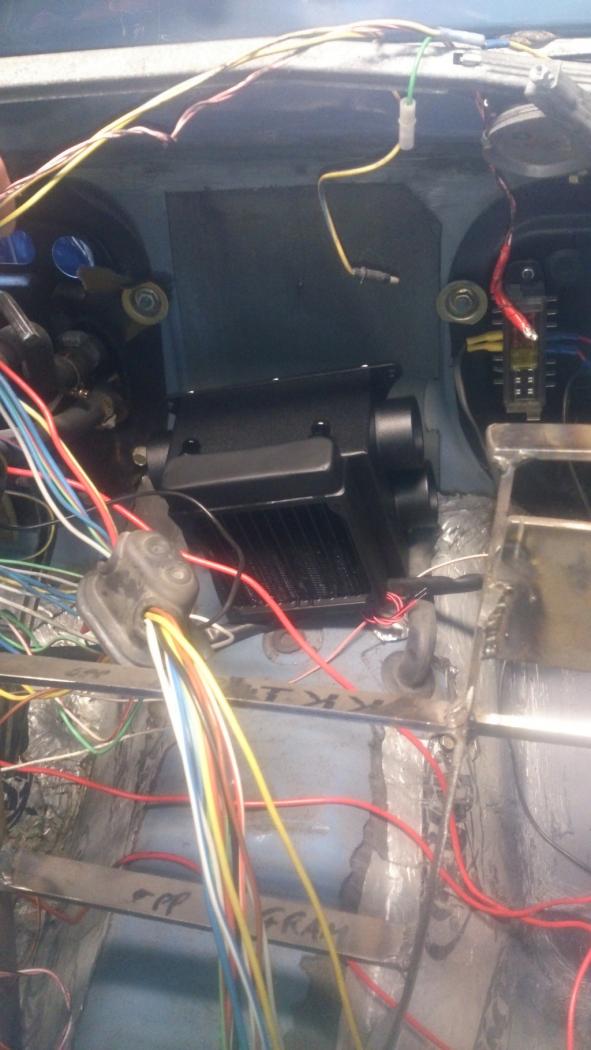

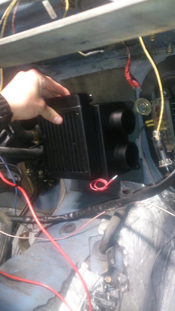

varmeapparatet plukka ut! steike for en plass som åpnet seg! må bare bestille det nye nå og få det montert inn og koblet opp så vet man hva man har å rutte med for plass, men mindre er det garantert :D steike var godt å få den originale ut av bilen...!

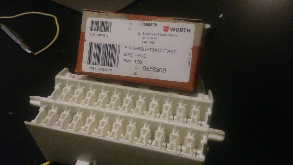

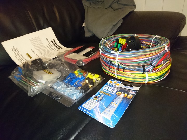

http://forum.vccn.no/img-dump/2015/07/1708.jpg

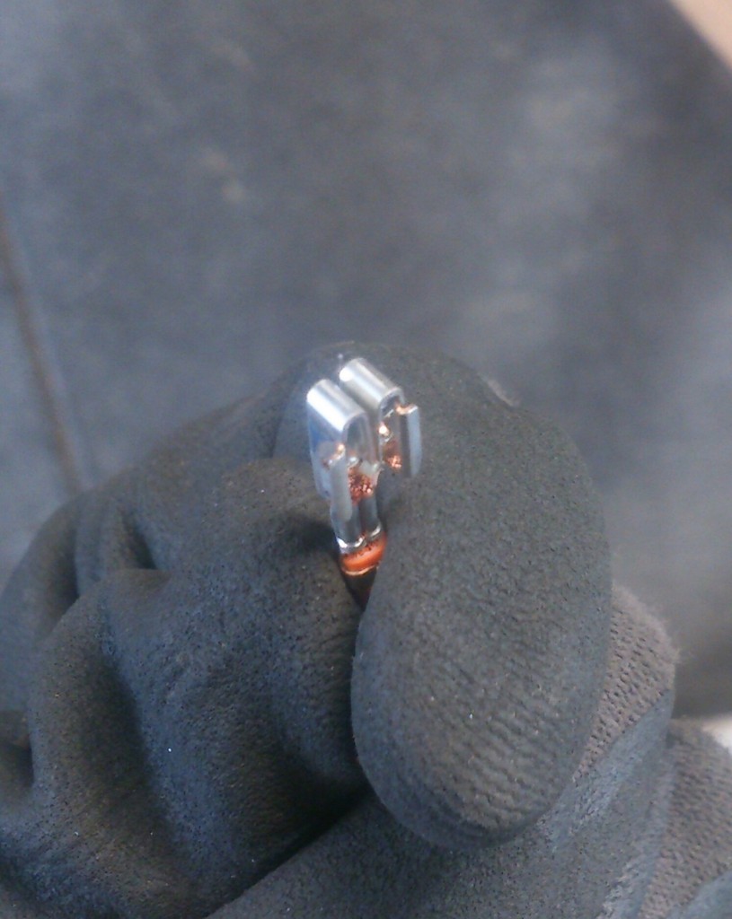

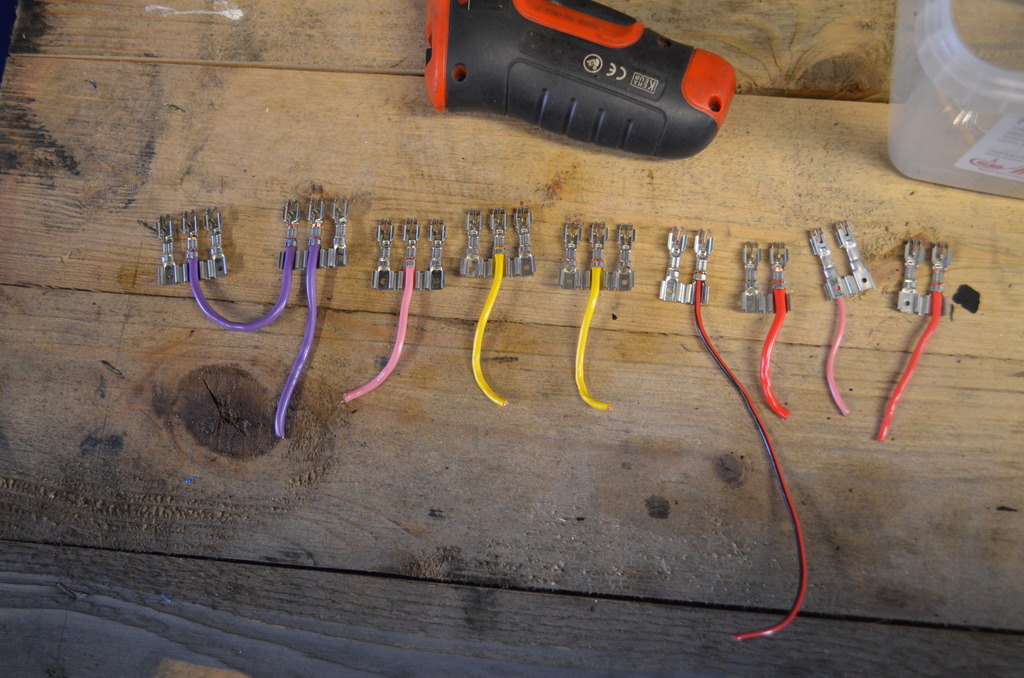

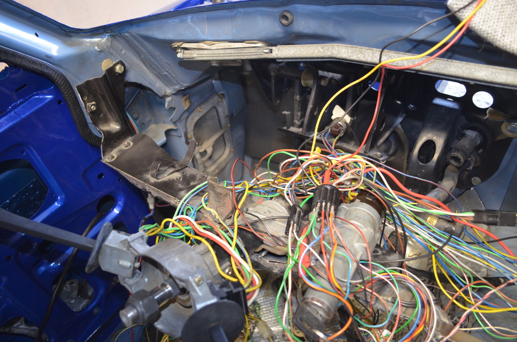

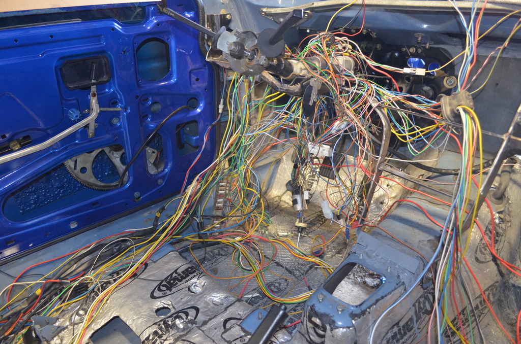

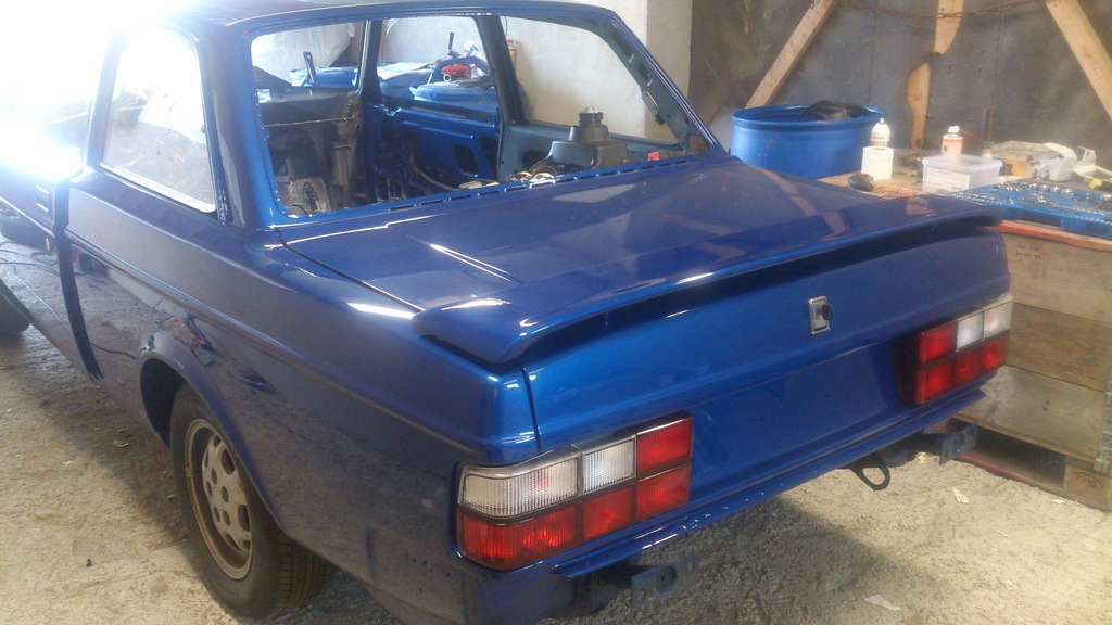

kommet overraskende langt på vei med det elektriske oppryddingen også nå. tok bort en del av det ettermonterte til å begynne med nå så får jeg koble til det når jeg har ryddet opp i det faste. nesten ferdig med å fjerne alle strømper og sortere kabler til brytere og hendler og plukket bort allerede en liten haug med unødvendig kabling til f.eks. setebeltevarslere og varsellamper for dette, spylerveskekontakt til frontlykter m.m. legger alt i to hovedstrømper ut som tas ut fra hver sin side til det som skal på hver side av bilen så det ikke ligger en svær pølse langs torpedoveggen fra side til side! det kommer til å utgjøre MYE med finishen i motorrommet...
