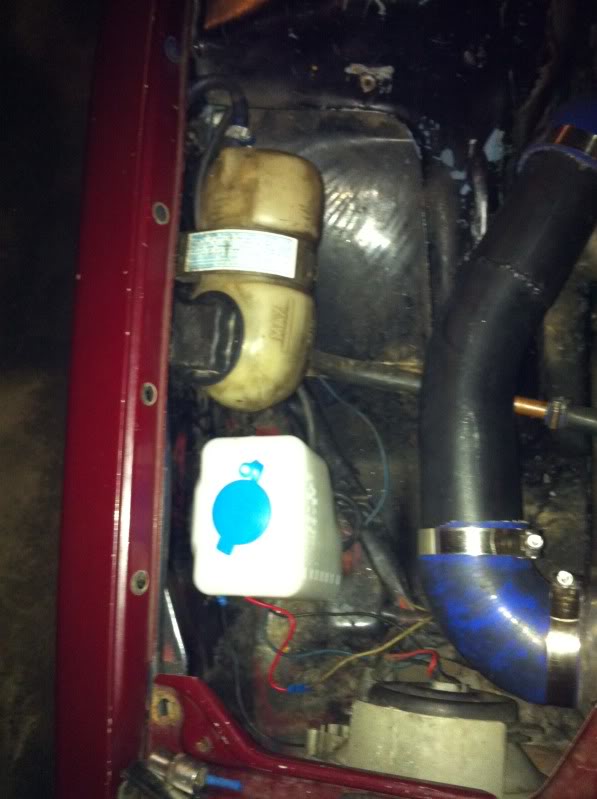

monterte også ny spylevæske tank, mangler rydding i ledninger men :P
http://forum.vccn.no/img-dump/2011/01/2040.jpg
Så litt trangt ut det der ja! Faktisk jevnt over..
