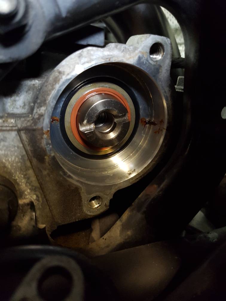

Skrudde ut kamgiversensor, og som jeg trodde så lå det igjen oljerester.
http://forum.vccn.no/img-dump/2017/06/361.jpg
Smurte opp simring i ny frisk motorolje og tredde den innpå, banka resten forsiktig inn med 30mm pipe, helt fløsh.
http://forum.vccn.no/img-dump/2017/06/362.jpg

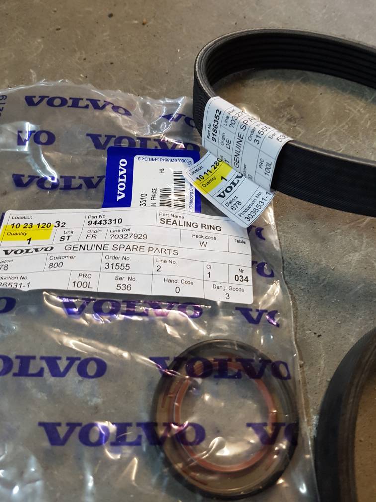

Under 1000kr for 2L girolje, viftereim og simring.:)
http://forum.vccn.no/img-dump/2017/06/363.jpg
Kjørte meg en tur, ingen momentant tegn til drypping av olje. Så krysser fingrene på at det ikke drypper i det hele eller vertfall ikke mye.

Neste blir ny viftereim som jeg ikke har verktøy til å justere ut slarke på strammer. Ser nå at jeg kanskje skulle hatt ny strammer også.. var litt kjapp i bedtillingen, men men har vertfall ny reim.
Så er det Giroljebytte og motoroljebytte.

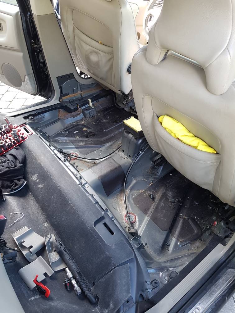

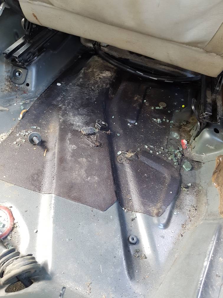

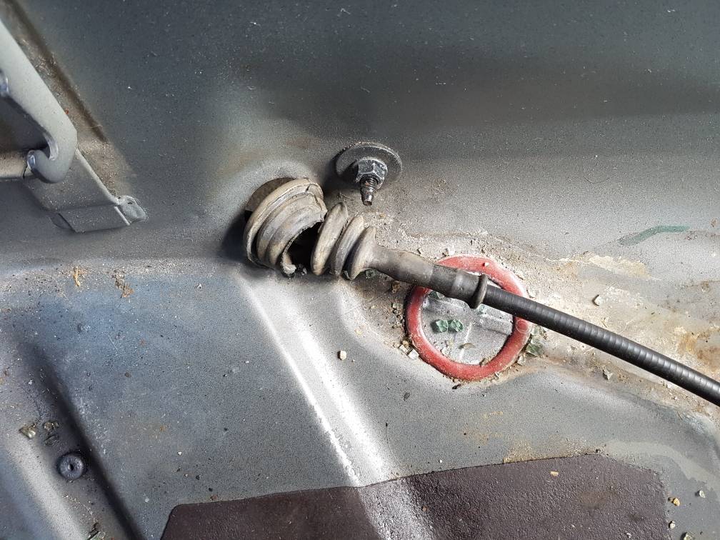

Røska ut teppe og isolasjon. Her var det litt skitt.http://forum.vccn.no/img-dump/2017/07/234.jpg
Mistenker sterkt denne bilen for å ha vert i enten herverk, tjuveri eller en mindre kollisjon hvor ei rute har vert knust i et av 3 bileie før meg.. jeg har funnet glassbiter andre plasser i bilen når jeg har vert ute med teppe og interiør. Ikke alvorlige mengder men et par småbiter.. tror det har noe med at det har rusta under sideruta bake.. forran bensinlokket, men det er bare spekulasjon...
http://forum.vccn.no/img-dump/2017/07/235.jpg
Slitne igjennomføringer ja.
http://forum.vccn.no/img-dump/2017/07/236.jpg

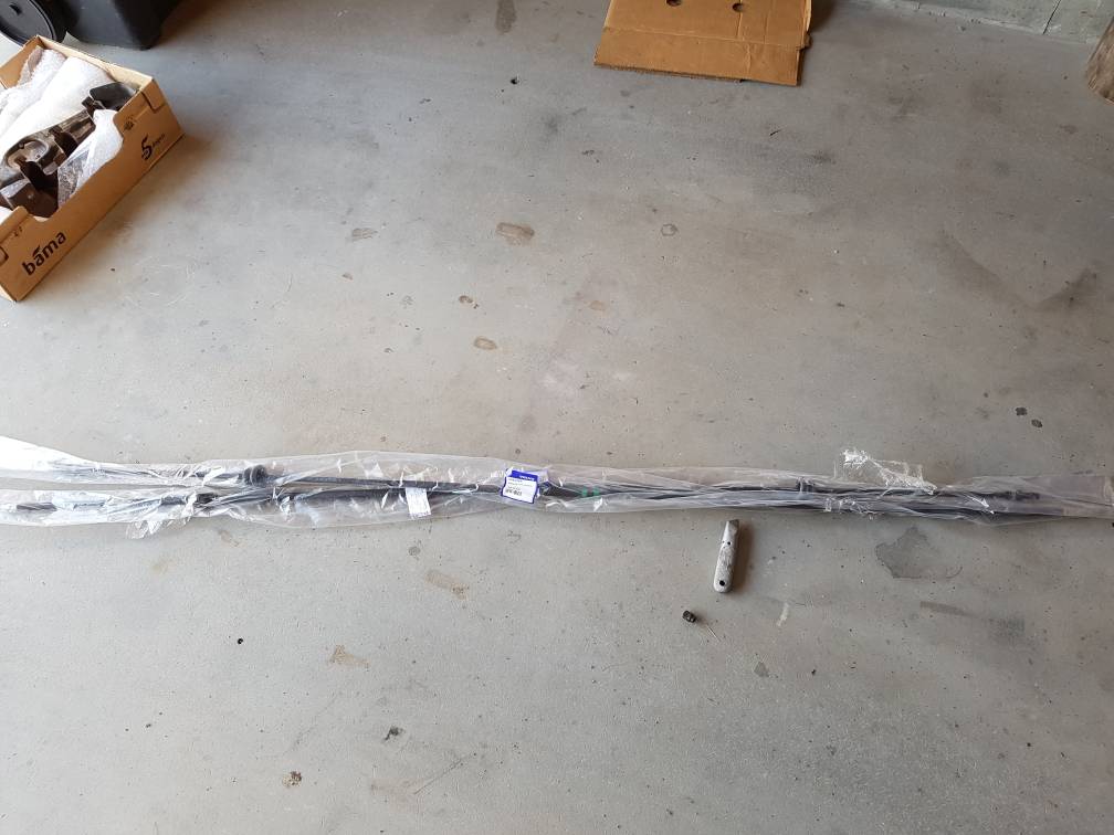

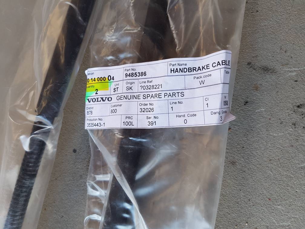

Nye waiere :)
http://forum.vccn.no/img-dump/2017/07/237.jpg
http://forum.vccn.no/img-dump/2017/07/238.jpg

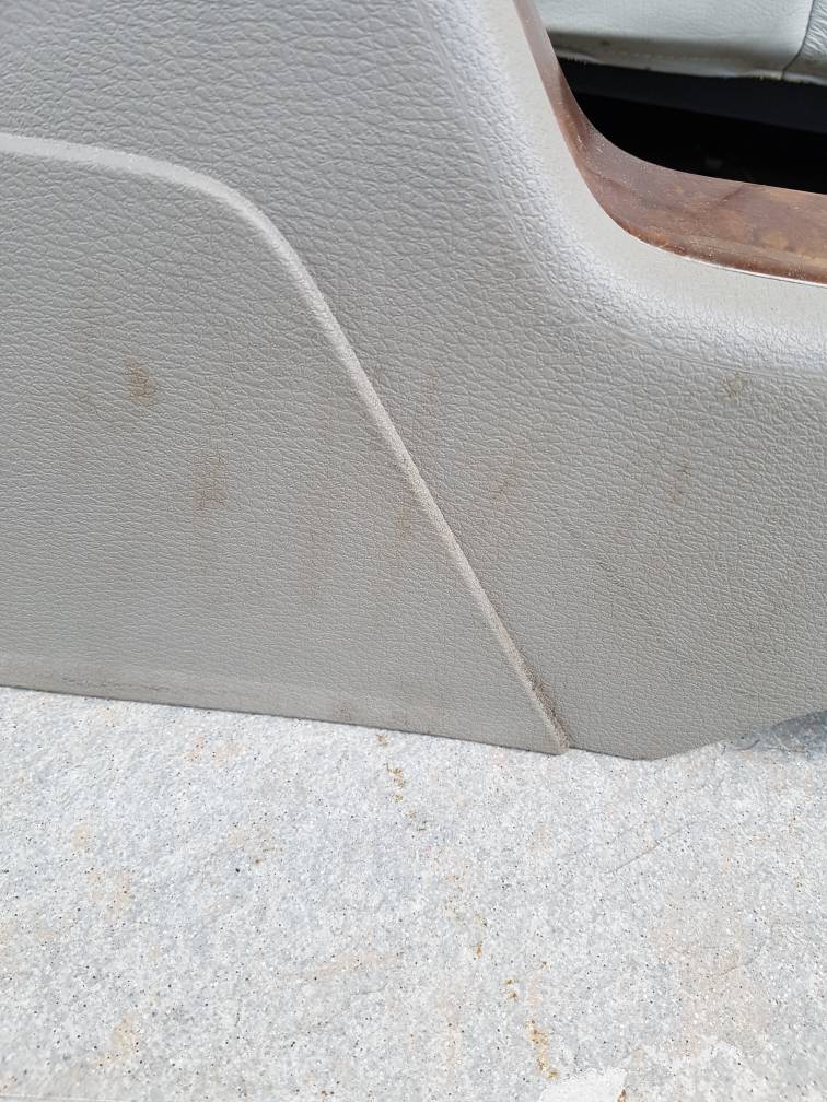

Godt tidspunkt å vaske midtkonsollen, par flekker osv rundtomkring.
http://forum.vccn.no/img-dump/2017/07/239.jpg
Bytta håndrekkwaier, enkel og rask jobb. Justerte håndbrekke bak og fremme så det holdt godt. Ble kanskje litt vel mye for det subbet litt. Men etter en ny etterkontroll så ble gikk V70'n igjennom :) :) :)
http://forum.vccn.no/img-dump/2017/07/240.jpg
Herlig med 2 nye år :)
Må justere tilbake håndbrekke bake og kompensere med å stramme fremme så de det ikke låser seg. Så må jeg få vaska teppe bake når det først er ute, har ferie i morgen så burde rekke det [emoji14]

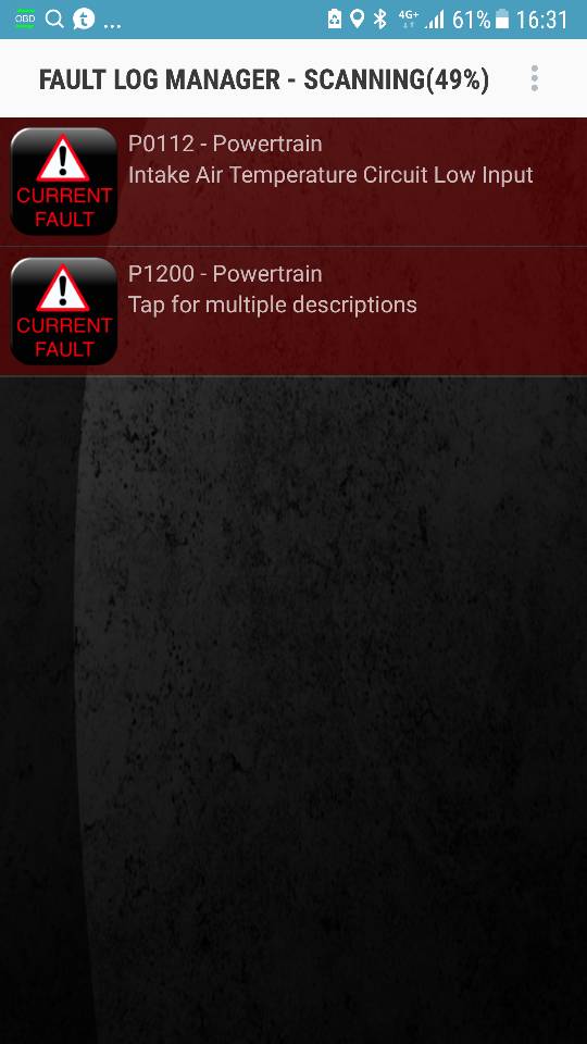

Får lav kjølevæskenivå-lampe av og til.. så er vel eventuell dårlig sensor..
Den sensoren sitter vel støpt fast i tanken eller? Får ikke kjøpt tank og sensor seperat? Ser sånn ut på ekspansjonstanken. Den er også brun og den lager sånn liten skvisete hylelyd etter kjøring.. slags hissing med høy frekvens. Men ingen problemer med kjølinga.
Nivåsensoren koster rundt en tohundrelapp på Volvo og kan byttes ut, jo. Løft opp tanken din, så ser du hvordan.
Aha, okei da vet jeg det. Takk! :) Så ut som den var støpt i tanken. Får legge den til på handlelista.

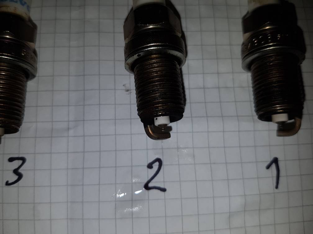

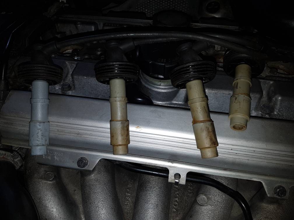

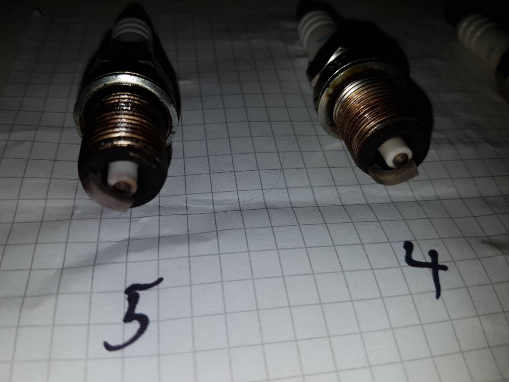

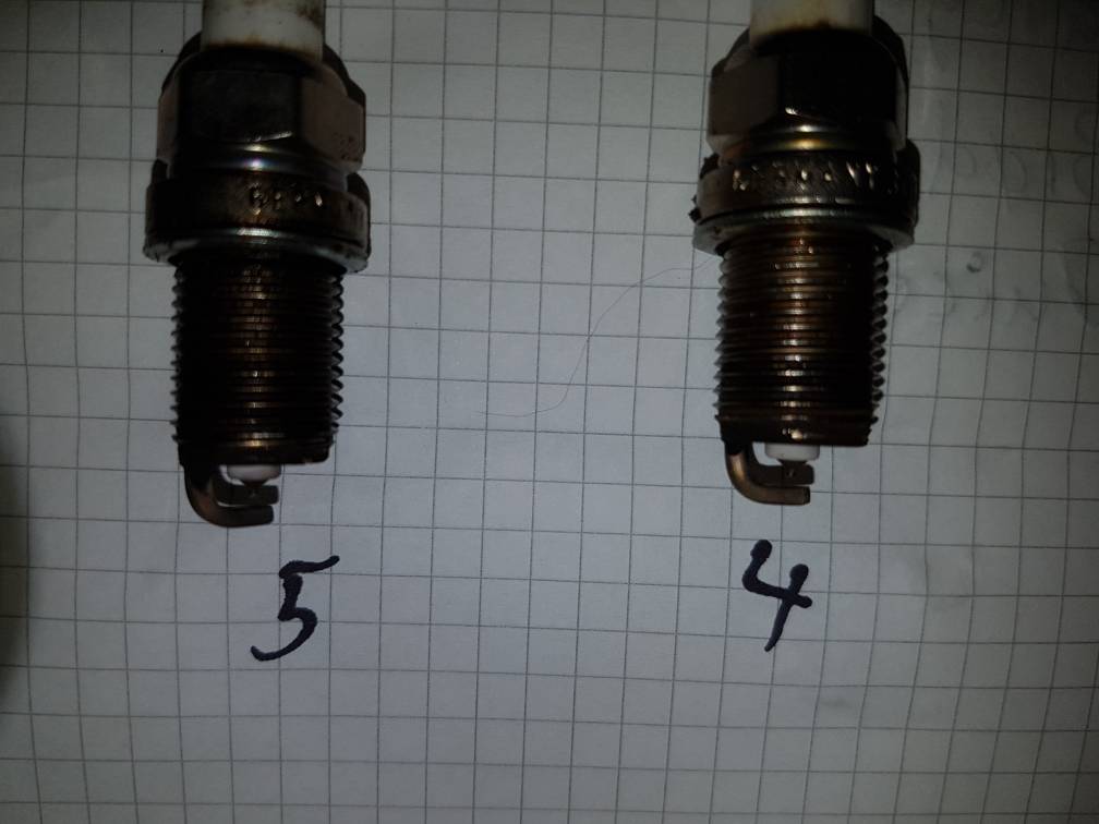

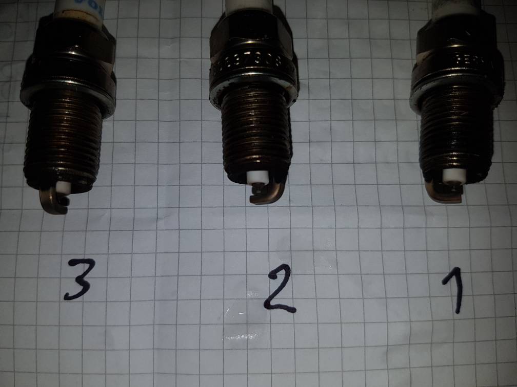

Så sjekka jeg tennpluggger, og det har jeg aldri vert så flink på.
Vet ikke helt hva det forskjellige tingene betyr, sånn som om det er brunt/beige, kullsvart, hvit, sprekker da er det vel ødelagt?
Uansett her er bilder:
http://forum.vccn.no/img-dump/2017/08/136.jpg
http://forum.vccn.no/img-dump/2017/08/137.jpg
http://forum.vccn.no/img-dump/2017/08/138.jpg
http://forum.vccn.no/img-dump/2017/08/139.jpg
http://forum.vccn.no/img-dump/2017/08/140.jpg
Ikke noe kjempebilder, litt vanskelig å se kanskje.
Pluggene er bytta 04.11.2016 og de er Volvo org. Bytta også da rotor og fordelerlokk.
Lednigene er ikke bytta og vet ikke hvor gammel de er.
De ser litt ulik ut på farge
Første, 1
http://forum.vccn.no/img-dump/2017/08/141.jpg
2, 3, 4 og 5
http://forum.vccn.no/img-dump/2017/08/142.jpg
Kan de ha noe innvirknig på dårlig tenning og høyere bensinforbruk? I med at jeg ikke har dokumentert hvor gamle de er bør de vel byttes?
Og kan jeg børste tennpluggene med en fin stålbørste? Wd40 eller noe? Varme de opp og brenne av sot? Blir vel ikke værre sv det eller?
I de lange løp må jeg jo bytte de.
tennpluggene kan fint pusses rene med litt sandpapir for eksempel :) mulig fargen på bildet lyver litt, men de ser ganske svarte ut? i så fall går bilen litt fett...
har den svarte plugger får den mer enn den trenger ja :p

Ringte Volvo for å høre om pris på lamda fremme, den var over 3000 kr med 25% av.
Finnes det noe annet merke som funker?http://forum.vccn.no/img-dump/2017/10/262.jpghttp://forum.vccn.no/img-dump/2017/10/263.jpghttp://forum.vccn.no/img-dump/2017/10/264.jpghttp://forum.vccn.no/img-dump/2017/10/265.jpg
Det var en skikkelig lekasje godt og få fikset det. Det med Lambasonden så er det nok orginalt Bosch som er på disse tenker jeg så ville kjøpt det igjen pga kvaliteten.
Du kan få ny ekte Bosch lamba fremme fra Tyskland for 600-1000kr pluss frakt og norsk mva som en betaler på posten er er alle typene autodoc har https://www.autodoc.co.no/reservedel...er%5B%5D=bosch
Jepp, tror det vil stoppe eller nesten stoppe oljelekkasje som jeg har.
Ja, var nok det jeg tenkte. Ekte bosch som kun er tingen. Ja, det kan jo godt hende jeg finner en billigere lamda på nett, jeg handla jo bosch lmm på ebay med gratis fakt til under 1000kr.
Jeg må bare finne riktig delenummer og vite hvor mange ledninger den har.
MEN, kan ikke bekrefte 100% at lamda er gåen, har bare hørt den kan svikte og likevel ikke gi utslag som motorelektronikk feil.

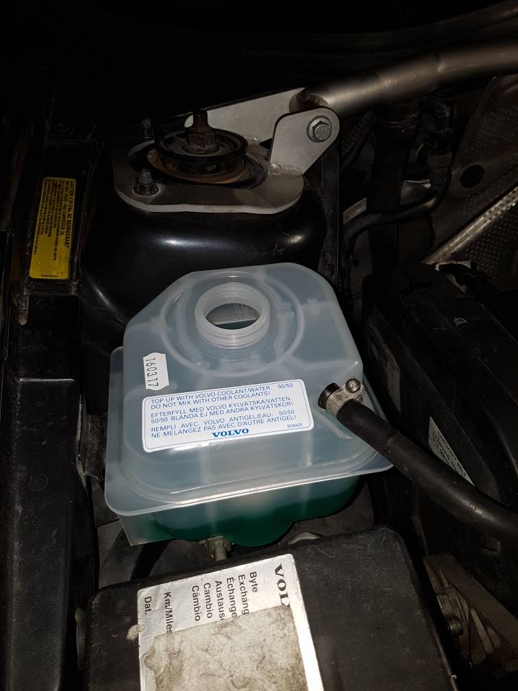

Var innom Volvo i begynnelsen av jobbtiden i dag. Henta ekspansjonstank og nivåsensor som var bestillt.
669kr med rabatt er grei pris når det er orginale deler :)

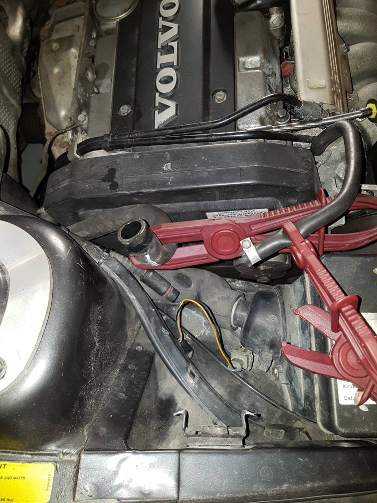

Kom hjem fra jobb, stappa i meg middag og tok med kaffikoppen ut i carporten for å bytte.
Den gamle har vert brun lenge, flusha systemet sommer 2016 og fikk da ny kjøleveske sammen med nytt varmeregister.
Dette var en grei og kjapp jobb, utrolig lettvindt med de biltema slange-"klemme"-tengene, satte de på begge slangene og skrudde av, bare noen dråper som gikk tapt.
Stappa inn nivåsensor i bunn på den nye tanken og skrudde på igjen slangene. Veldig bra det er stålhylse på begge nipplene, så plastikken ikke kollapser. Fyllte på ny kjølevekse opp over MIN streket. Ny skrukork ble det også da jeg hadde det liggende.
Den røde "lavt kjøleveskenivå"-lampa slutta å lyse, kom ikke på i det heletatt når jeg starta bilen. Skal kjøre med ei kanne kjøleveske og ei kanne vann i bagasjerommet sånn just in case, skal egentlig ikke trenge å lufte systemet tenker jeg.. men begynmer det å true med å koke får jeg finne meg en oppoverbakke og lufte.http://forum.vccn.no/img-dump/2017/10/348.jpghttp://forum.vccn.no/img-dump/2017/10/349.jpghttp://forum.vccn.no/img-dump/2017/10/350.jpghttp://forum.vccn.no/img-dump/2017/10/351.jpg
