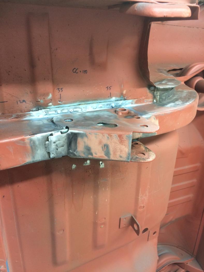

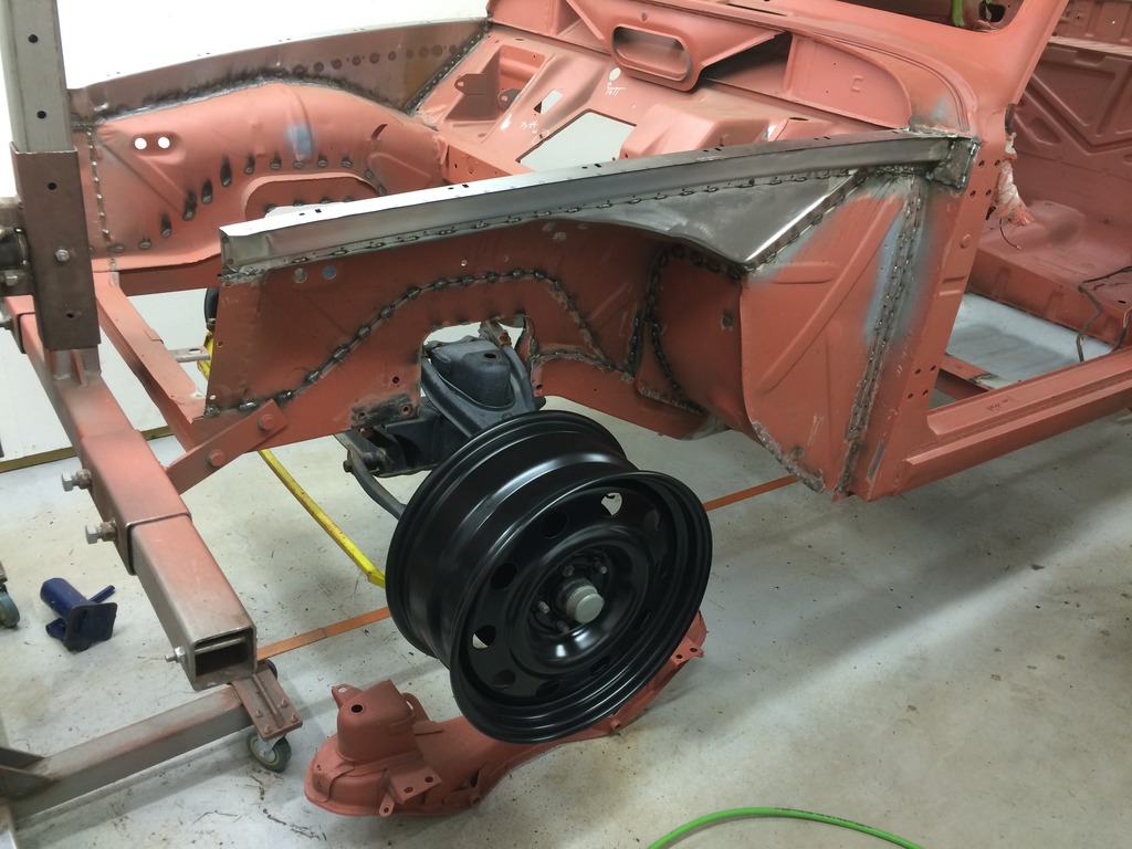

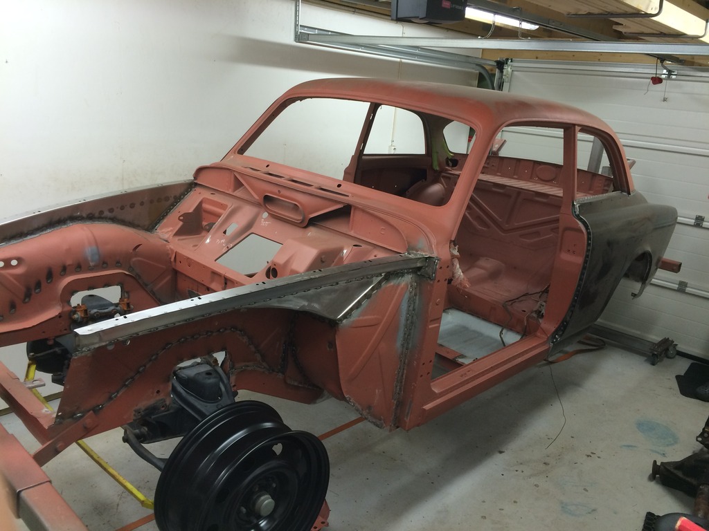

Mot skjermfestet blir det en del ekstra plate for å opprettholde styrken, samt stive opp litt. Håper å få tid til å fikse det ikveld. :)
Her begynner det å ta litt mer form. Videre skal det inn ei plate som dekker trianglet slik at det blir en lukket profil.

Da var plata på plass. Mye helsveising igjen på dørkplata, og etterpå blir det andre siden som står for tur. Ting tar tid... I kveld bestilte jeg julegaver til meg selv fra Eastwood i USA. Blant annet bead roller som jeg har ønsket meg lenge. Så etterhvert blir det litt mer fancy plater. :)

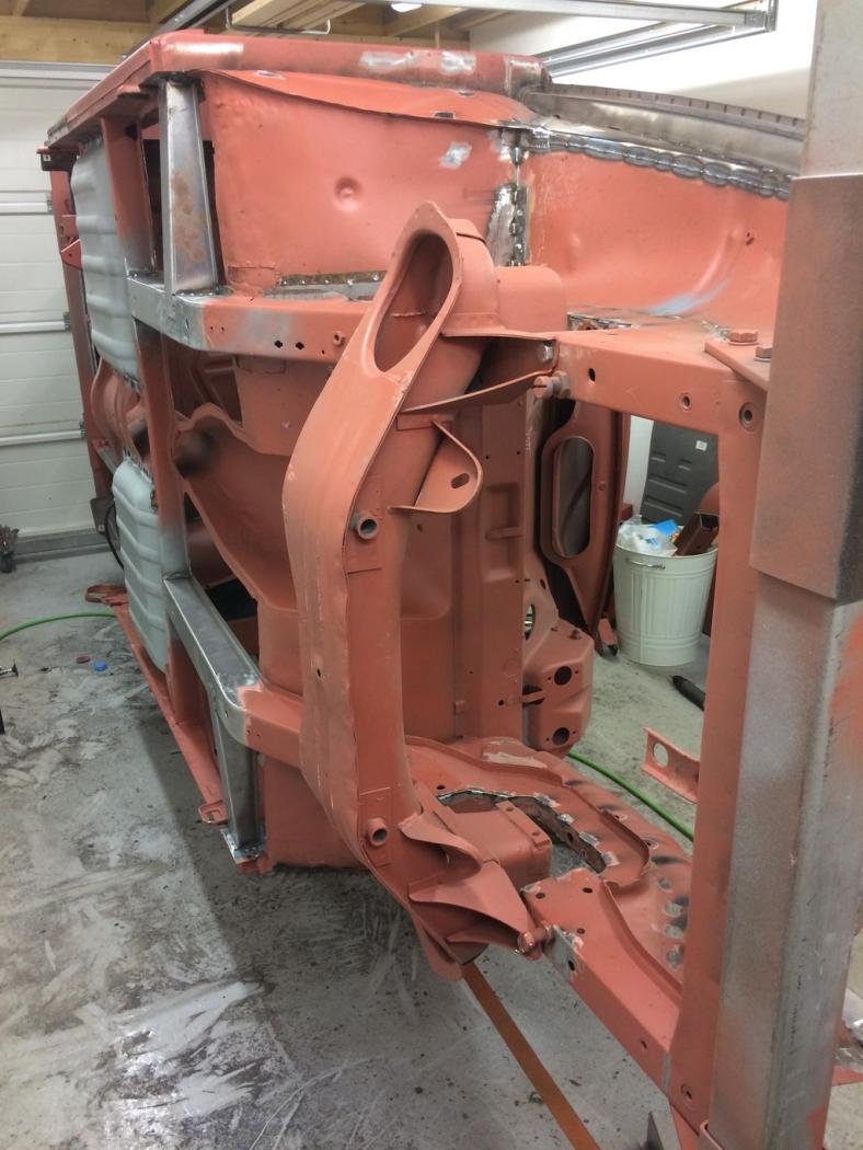

Et lite stemningsbilde fra garasjen. Vært mye sveiserøyk og støv de siste dagene. :)

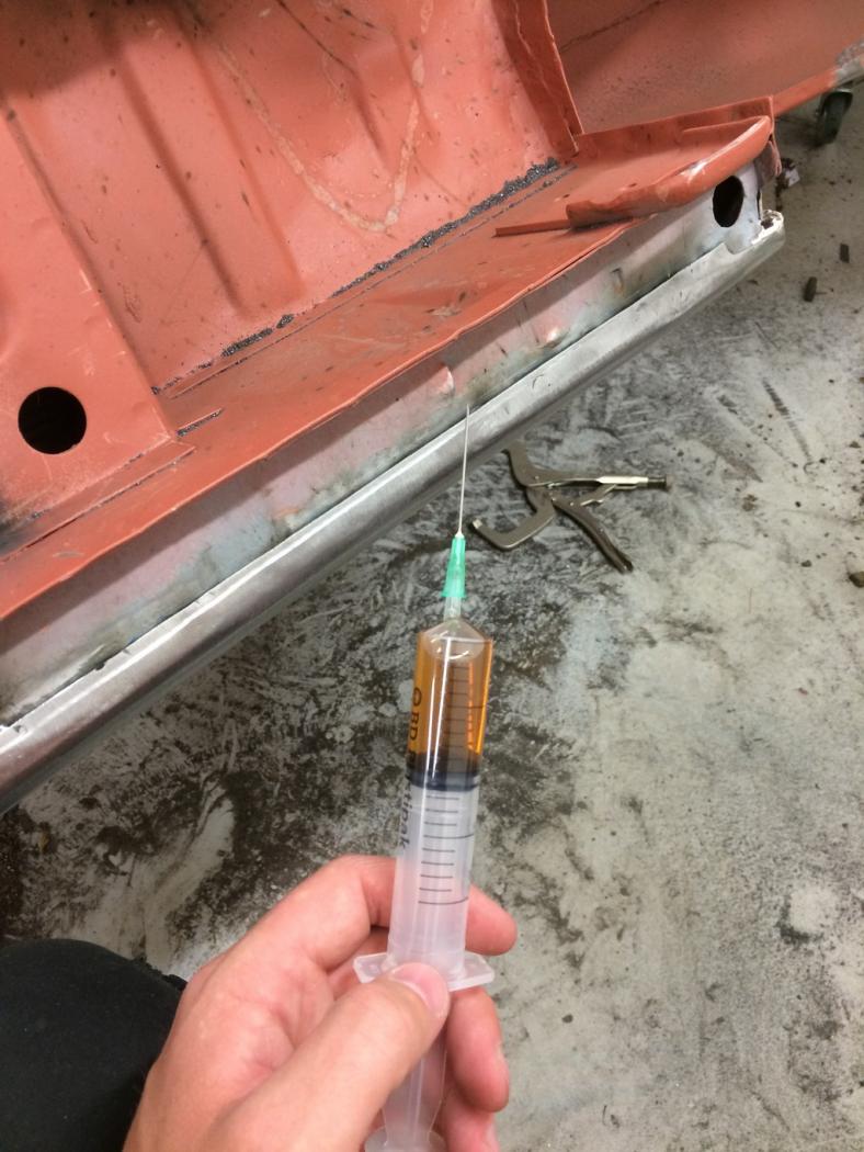

Eit lite tips angåande bensintanken viss du ikkje har gjort det er og spyle den med kokhett vatn i fleire omgangar. Eg gjorde det med min, kunne ikkje kjenne noke bensinlukt etterpå:)
Og den sprengte ikkje under kapp og sveis:p
Fordi om det lukter bensin behøver ikke det bety at det er brannfarlig gass i korrekt blandingsforhold i tanken.
Jeg kappet i min uten å skylle, og det kom ikke så mye som et poff fra tanken. Men jeg skal innrømme at jeg var litt anspent i det jeg satte vinkelsliperen borti. :p
Trenger ikkje være farlig nei, men hjelper veldig på psyken at det ikkje luktar bensin vertfall:p
Tror nok ikke det som er i tanken er eksplosivt lengre. Tanken har stått tom uten lokket på i 10 år nå, men stinker fælt likevel. Hadde hageslangen liggende å spyle inni den noen timer i sommer, men det hjalp ikke stort på lukta. Nitrogen purging er jo et fint alternativ om man er usikker. :)

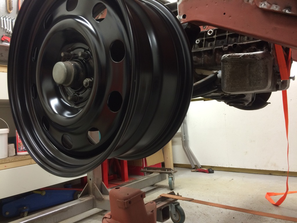

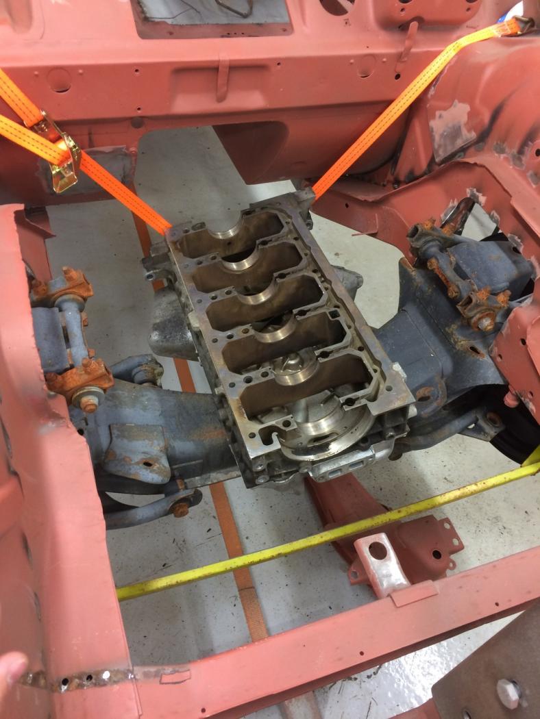

Punktet på plass nedre fjærfeste i dag. Krysslaser er et fint verktøy når man driver med bil. Her "alligner" jeg øvre og nedre feste.
http://forum.vccn.no/img-dump/2015/11/513.jpg
Dette gikk i grunn ikke helt som jeg hadde tenkt. Belgen treffer ikke i senter på akslinga så jeg må få lagd nye braketter med et par cm offset.
http://forum.vccn.no/img-dump/2015/11/514.jpg
