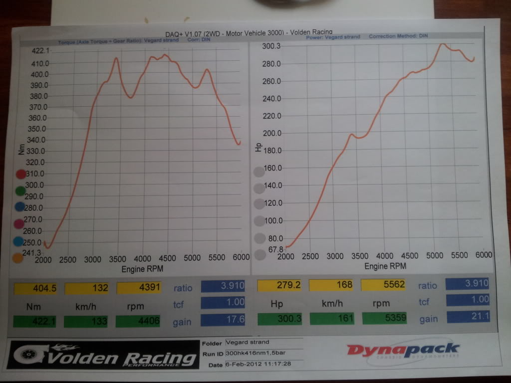

Har ikke fått skanna arket, men tok bilde av det nå:) http://forum.vccn.no/img-dump/2012/02/504.jpg
nice :)
er noe med wastegaten som kødder litt, skulle hatt meg en skikkelig wastegate i stede for en sånn kina j.... men merker ikke noe til det:)
Jeg har muligens en Wastegate til overs her.
Tror ikke du kommer til å få noe problem med å følge etter opp på 300 tallet Bjørn Stian :)
