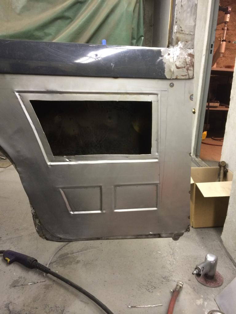

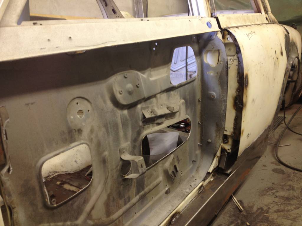

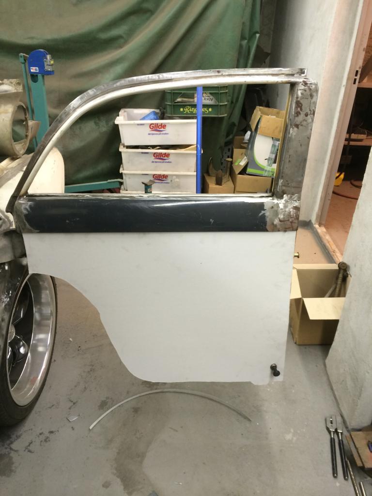

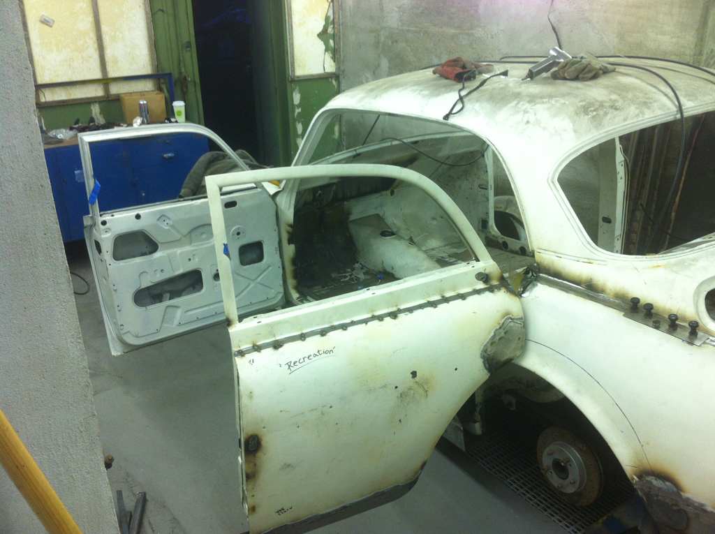

En liten søndagsøkt idag. Fått påbegynt døra på innsiden :-)
Så kommer dørpanelet på her :-)
Begynner med en mal:
http://forum.vccn.no/img-dump/2014/09/222.jpg
Og sånn ble det, bare nesta på foreløpig :-) litt bulker og sånn, men gikk litt fort så da får jeg ty til litt sparkel her :-)
http://forum.vccn.no/img-dump/2014/09/223.jpg
Det var dagens innsats :-)
Litt småtteri blir gjort, men er små ting som tar mye tid. Men nå tror jeg døra er mer eller mindre ferdig. Så da blir det til å ta den med på jobben og få grunna den litt. Så kan jeg snart begynne på andre sia :-)
Må si jeg gruer meg litt til å begynne på døra på andre sia men. Satse på at det går tålig greit :-)

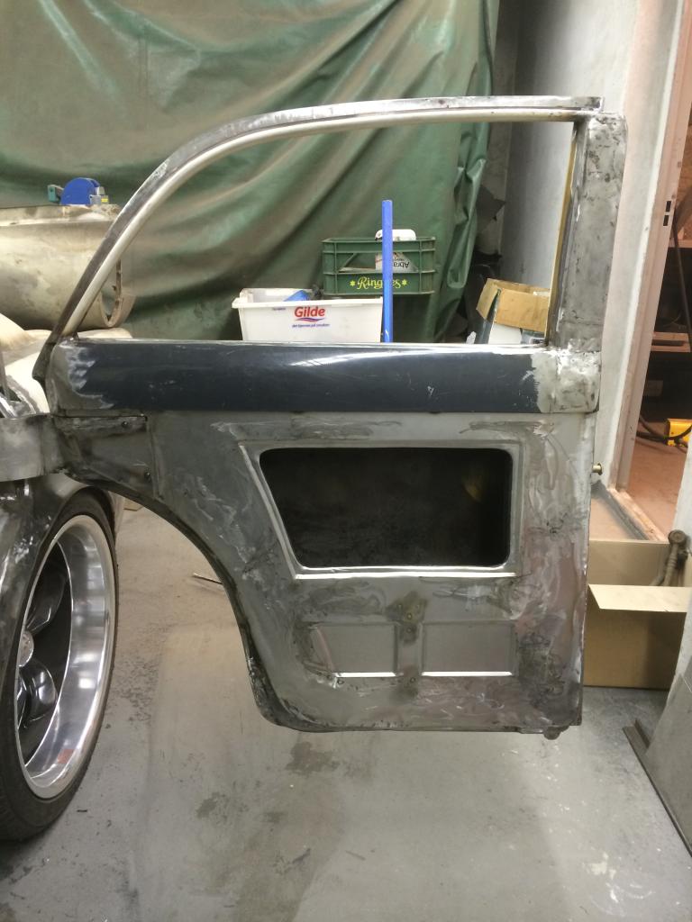

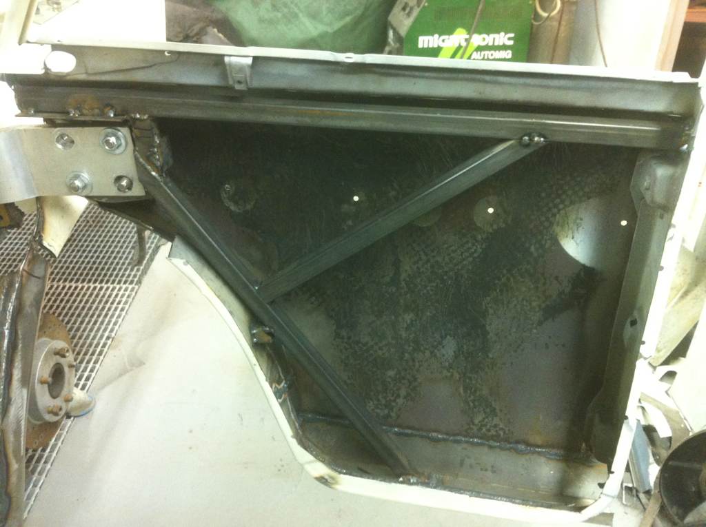

Her er litt bilder av det som er gjort i det siste:
Her trengte jeg ett lokk som også er avslutninga på døra:
http://forum.vccn.no/img-dump/2014/10/190.jpg
http://forum.vccn.no/img-dump/2014/10/191.jpg
Og sånn blei det etter mye pes. Mange former og mye kanter som skal stemme overens med døråpninga:
http://forum.vccn.no/img-dump/2014/10/192.jpg
http://forum.vccn.no/img-dump/2014/10/193.jpg
http://forum.vccn.no/img-dump/2014/10/194.jpg
Mesteparten av denne delen blir ikke synlig, da den kommer under dørpanelet. Men litt sparkling må til her også :-)

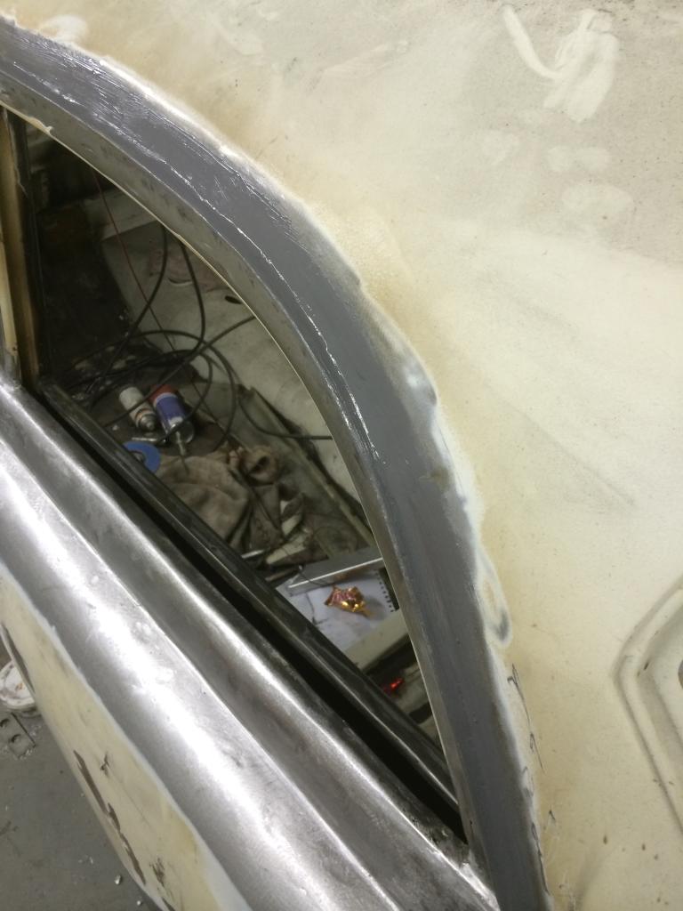

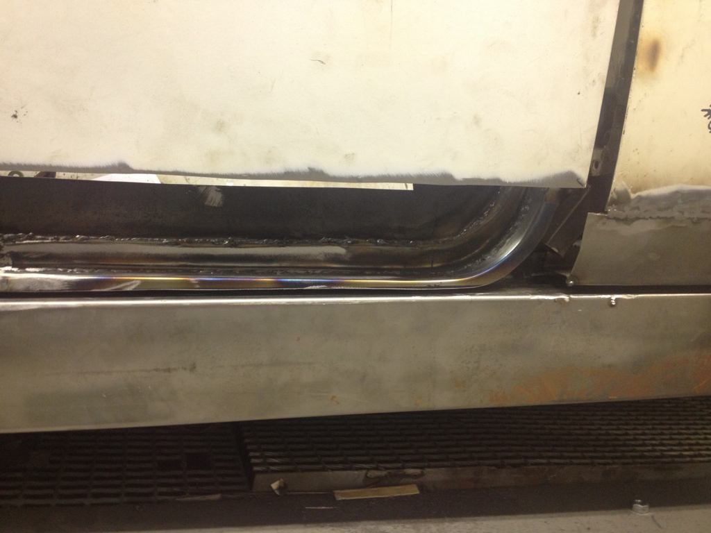

Så har jeg fått tinna opp døra samt takrenna. Og hvis jeg tør si det selv, den lille detaljen med takrenna blei veldig bra synes jeg :-)
http://forum.vccn.no/img-dump/2014/10/195.jpg
http://forum.vccn.no/img-dump/2014/10/196.jpg
Flussmiddel først:
http://forum.vccn.no/img-dump/2014/10/197.jpg
Og sånn blei takrenna. Litt vrient å få helheten på bilde men:
http://forum.vccn.no/img-dump/2014/10/198.jpg
http://forum.vccn.no/img-dump/2014/10/199.jpg

Sikkert dumt spørsmål, men når du tinna de takrennene. Bare smelta du tinn oppi der da? Også slipa det til? Og hvor får man tak i store mengder tinn? Regner med man ikke bruker loddetråd :P
Ingen spørsmål som er dumme når det kommer til å tilegne seg kunnskap ;-)
Jeg er ikke no ræser på tinning, men kan jo grunnprinsippene da :-)
Det viktigste er at flata du skal tinne opp er rein. Fri for smuss, rust osv. Og ikke for grovt slipa.
Så må man ha på flussmiddel. Dette for at tinnet skal feste seg. Flussmiddelet inneholder tinn støv og smeltes og tørkes av slik at man får en blank hinne.
Så kan man begynne å tinne. Lik varme på tinnet og plata som skal tinnes. Ikke for varmt, da renner det bare av.
Så er det bare å legge på der det trengs.
Så varmer man det opp igjen, men bare så det er litt mykt og formbart. Man merker når man har varma for mye, for som sagt: da renner det bare av ;-) Og hvis ikke det er varmt nok får man ikke forma det ;-)
Så sliper man og filer det til ønsket form :-)
Det er ganske tungt å jobbe med og mye mer tidkrevende enn sparkel. Men har mer trua på det når det er litt som må bygges opp :-)
Du får kjøpt det på würth og gasolin. Hvertfall der jeg pleier å kjøpe det.
Karosseritinn. FÃ¥es i staver.
Jeg synes det er veldig morro og gøy å få den "old school feelinga" ;-)
Finnes sikkert masse om der på youtube. "Bill Hines Leading demo"
Han er heeelt rå på det :-)
Så det er litt mer jobb enn bare å smelte det til ;-) og jeg har gjort en ganske stor jobb med takrenna før jeg kunne tinne den opp ;-)
Blir helt kanon det her Eugen í ½í¸ƒ
Bare hyggelig vettu :-)
Alle skjøter sveises og så tinnes. Da får jeg det cleane looket jeg er ute etter, uten å ødelegge de orginale linjene på bilen :-) håper jeg da ;-)
Det er viktig å sveise først! Man kan ikke bare bruke tinn i en skjøt. Det vil sprekke opp på lik linje som hvis man bare sparkler opp en skjøt ;-)

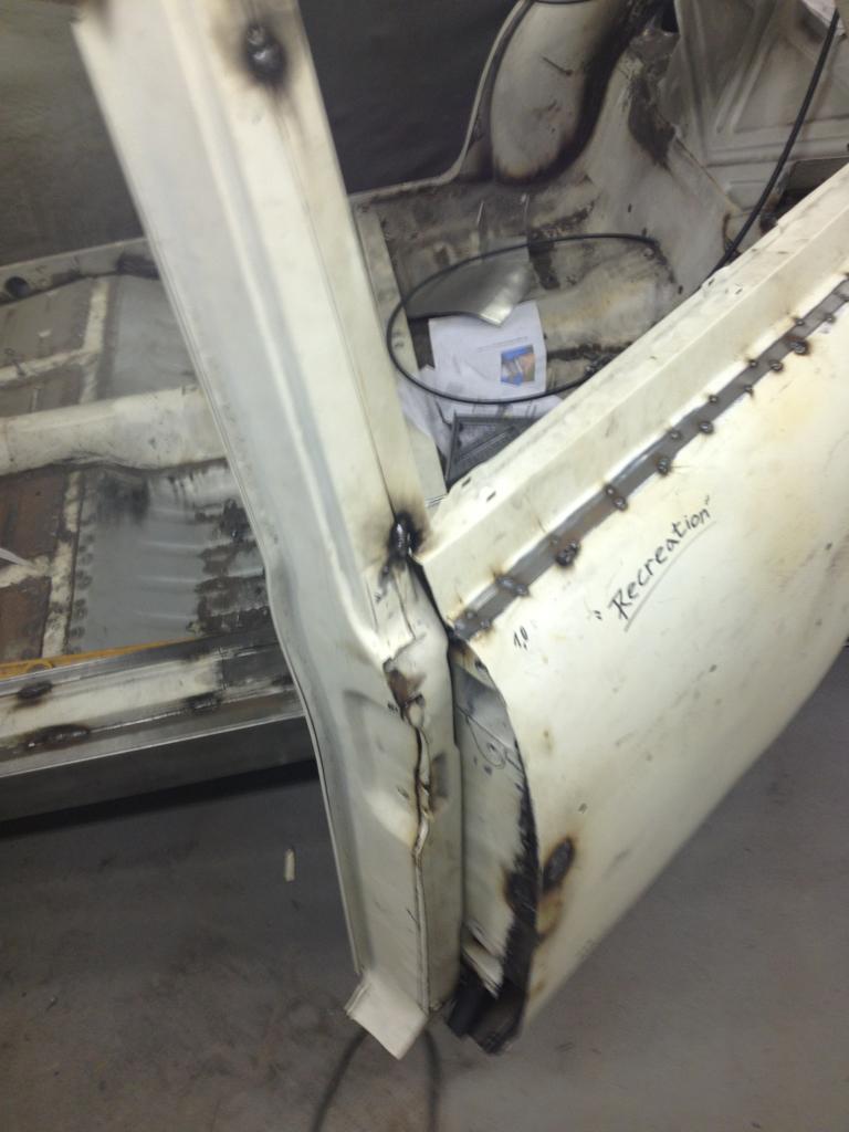

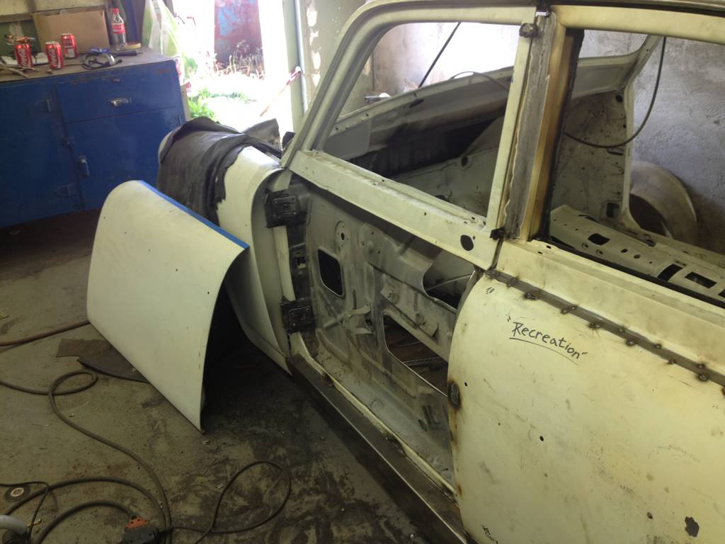

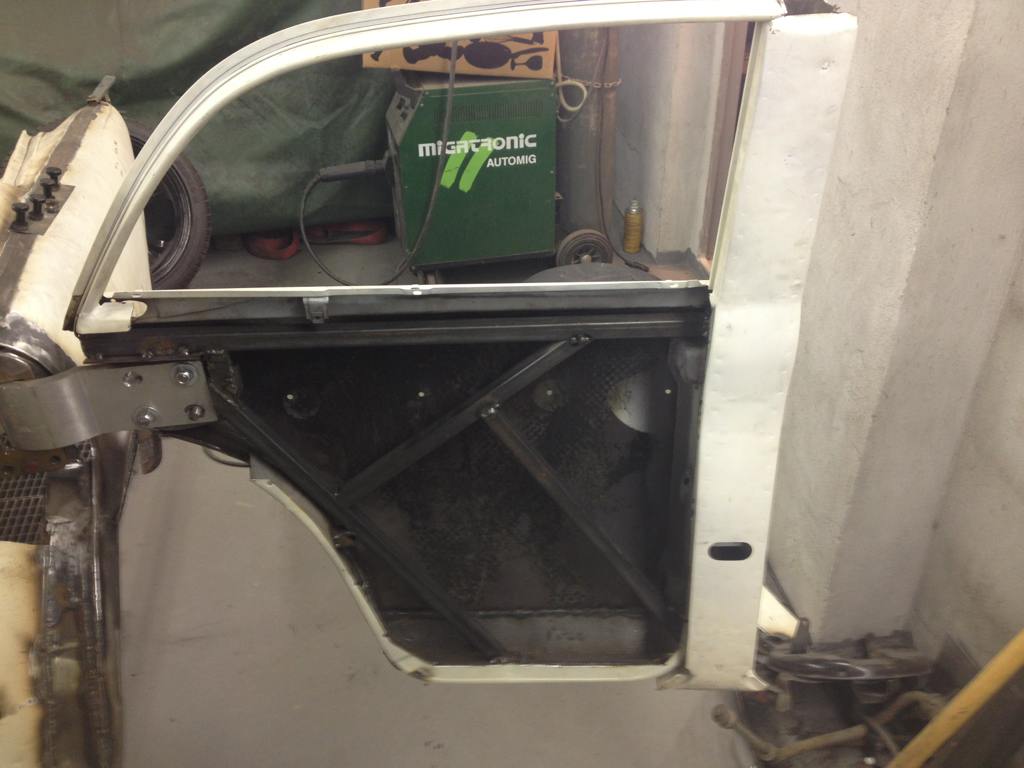

Var det "bare" innsiden av døra du måtte lage på nytt? Ble det kryss i bunnen av døra etc for å fortsatt opprettholde stivheten? Eller gikk du for en annen løsning kanskje?
Morsomt å se litt "old-school" jobbing, og den takrenna er en detalj som kun hardcore Amazon fans vil klare å se at ikke er original. :)
Hele innsiden er laga ny. Og nedkant av døra. Og har runda litt dørhjørner samt gjort om litt på toppen mot vinduet.
Ramma og krysset inni var for å stive opp døra extra iforhold til at den er hengsla bak ;-) Men det blir myyyye moment på den hengsla uansett :-P
Ahh.. Jeg forstår. Trodde at du fjernet alt å startet på nytt, men da er jeg med igjen :)
Nei, ikke på denna ;-) men må gjøre det på fordøra, da jeg ble i overkant ivrig med vinkelkutter'n og det ble frøktelig lite dør igjen ;-) hehe :-D

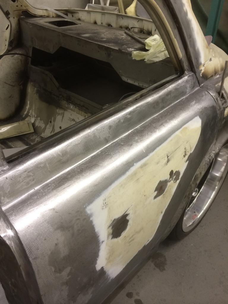

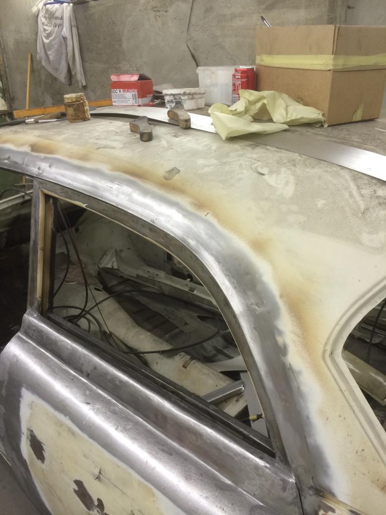

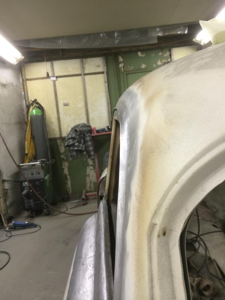

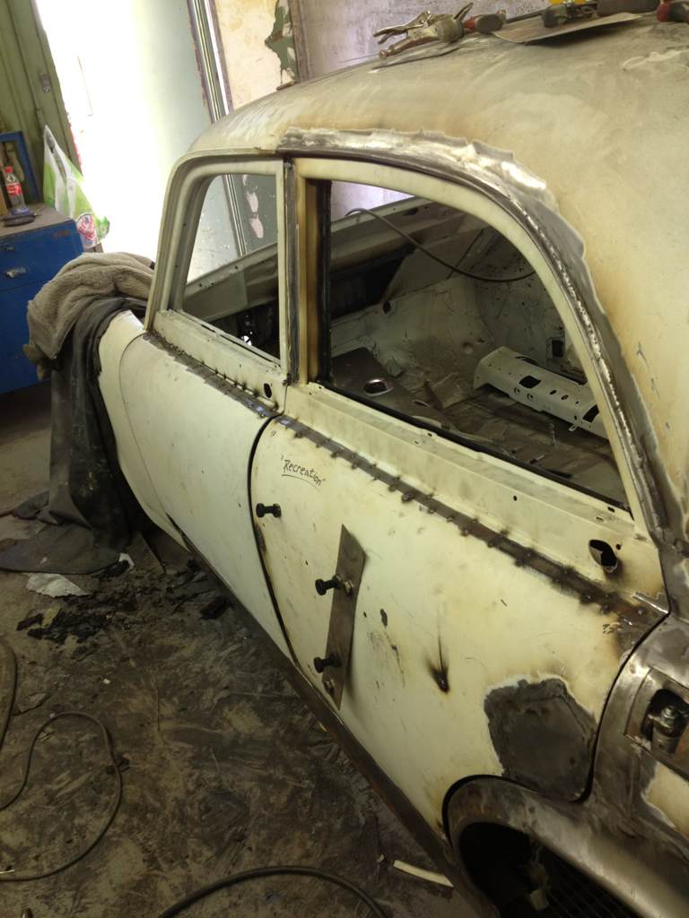

Det har blitt pusla litt i det siste nå :-) korte kvelder og tidlig mørkt gjør at jeg får litt mer tid i "man-cave'n" ;-)

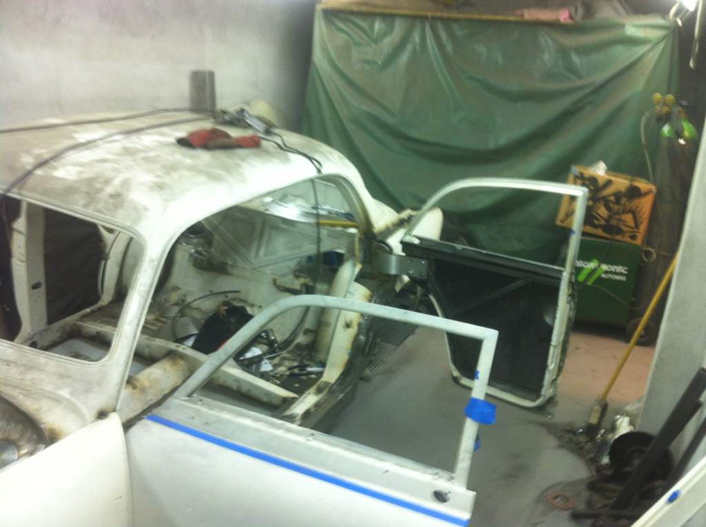

Har fått på litt grunning på bakdøra nå og det var godt å få en farge på den og endelig se at den er "ferdig" :-)
http://forum.vccn.no/img-dump/2014/11/4.jpg

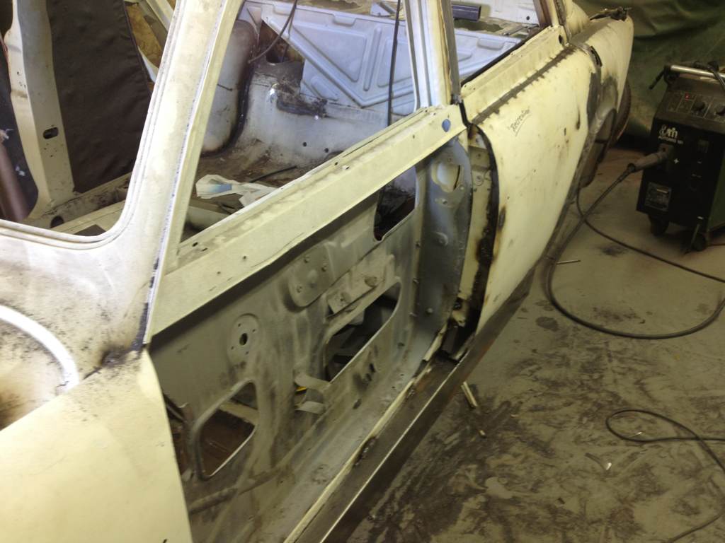

Og så har jeg begynt å jobbe meg rundt og mot den andre døra :-)

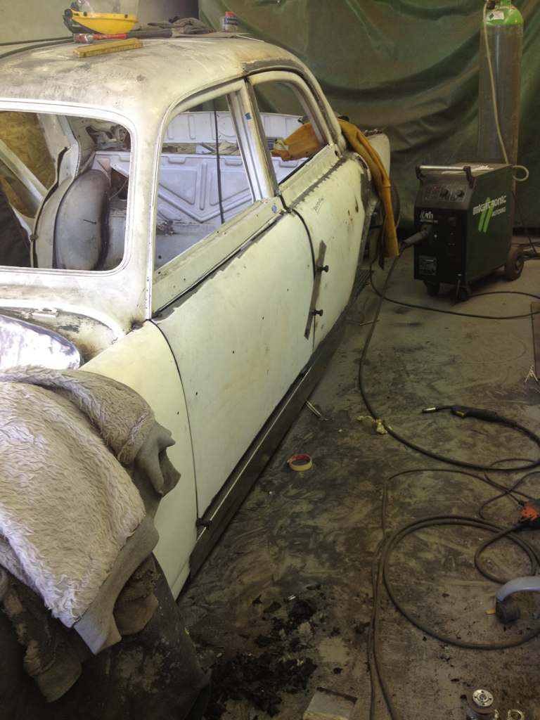

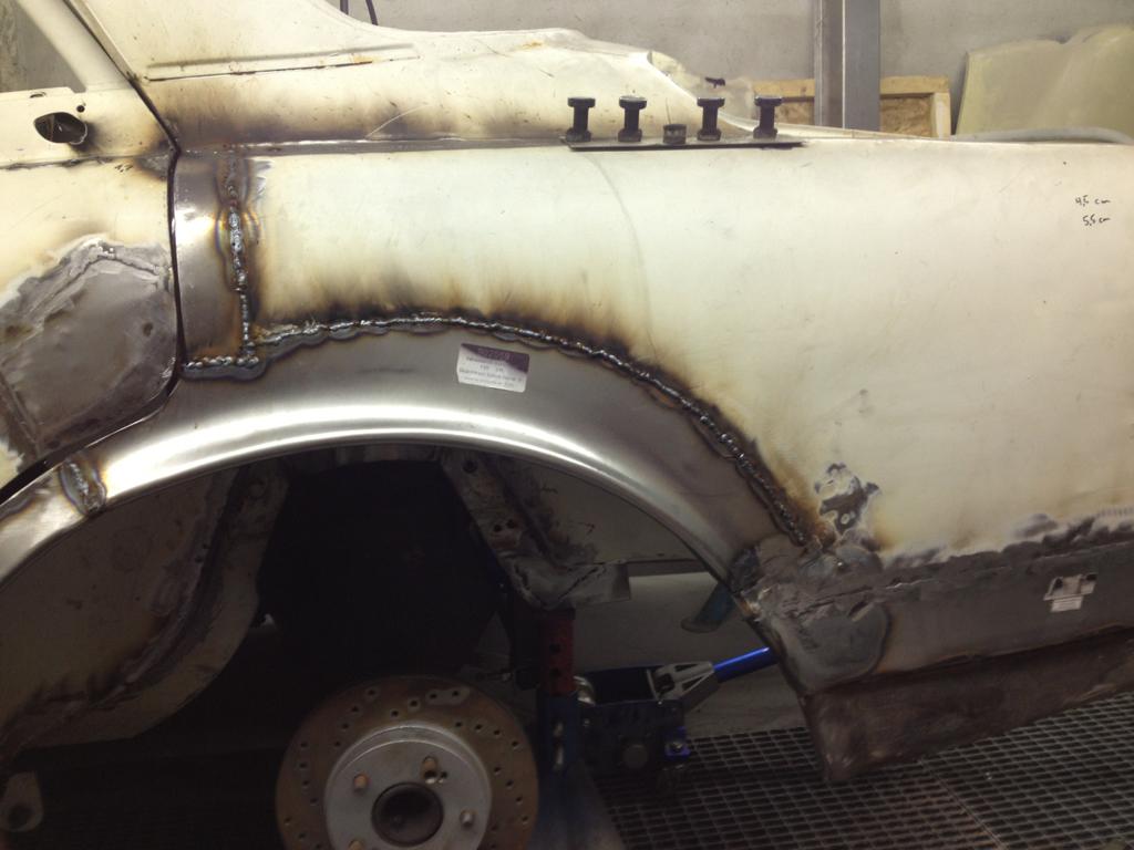

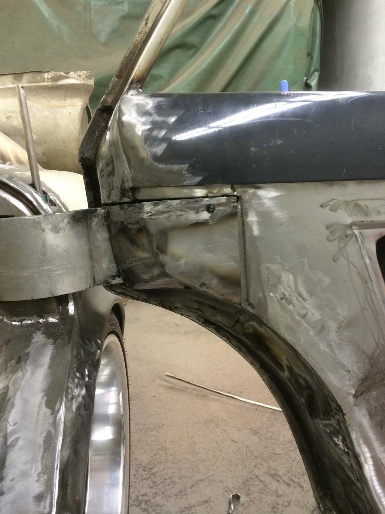

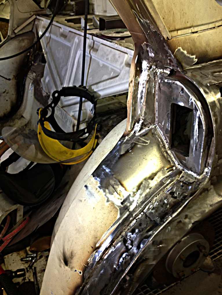

Har fått sveisa "ferdig" rævva på'n og toppen på den andre bakskjermen:
http://forum.vccn.no/img-dump/2014/11/5.jpg
http://forum.vccn.no/img-dump/2014/11/6.jpg
http://forum.vccn.no/img-dump/2014/11/7.jpg
Og toppen på bakskjermen :
http://forum.vccn.no/img-dump/2014/11/8.jpg
http://forum.vccn.no/img-dump/2014/11/9.jpg
http://forum.vccn.no/img-dump/2014/11/10.jpg

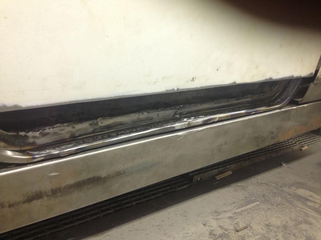

Og har fått på kanalen på andre sia:
http://forum.vccn.no/img-dump/2014/11/11.jpg
http://forum.vccn.no/img-dump/2014/11/12.jpg

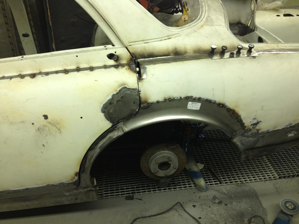

Og har begynt på hjulbua også, men her dreit jeg meg litt ut så her har jeg en del mer jobb( unødvendig jobb). Så husk dette: Think twice, cut once!!!!
Men det blir nok bra te slutt :-)
http://forum.vccn.no/img-dump/2014/11/13.jpg
http://forum.vccn.no/img-dump/2014/11/14.jpg
http://forum.vccn.no/img-dump/2014/11/15.jpg
http://forum.vccn.no/img-dump/2014/11/16.jpg
http://forum.vccn.no/img-dump/2014/11/17.jpg
http://forum.vccn.no/img-dump/2014/11/18.jpg
Så da blir det litt extra jobb neste gang jeg skal opp der. Men men, sånn kan det gå no'n ganger.

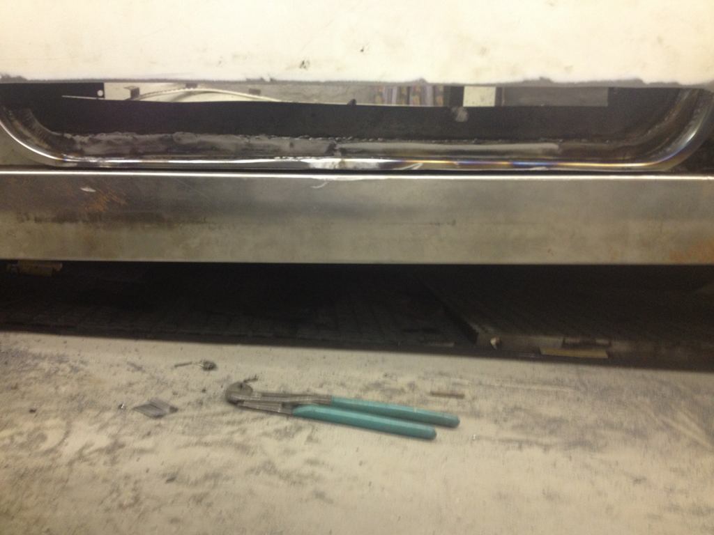

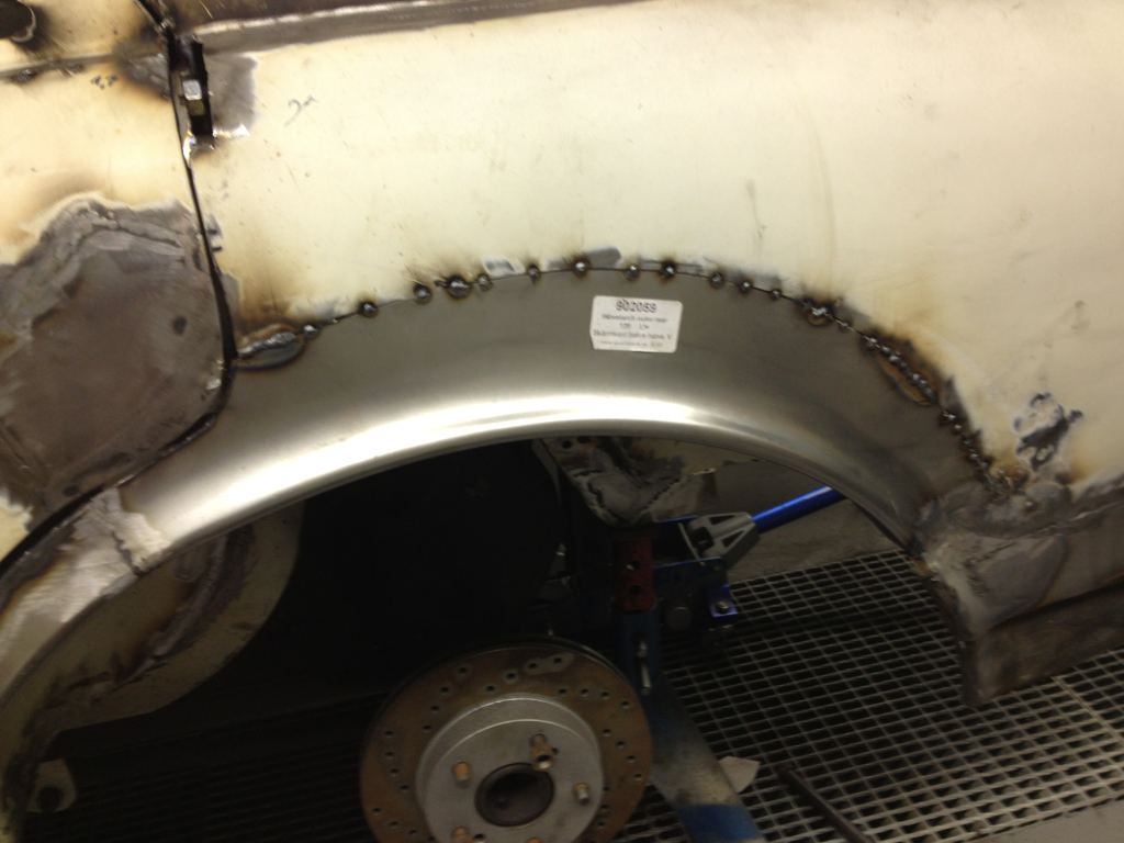

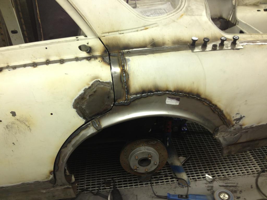

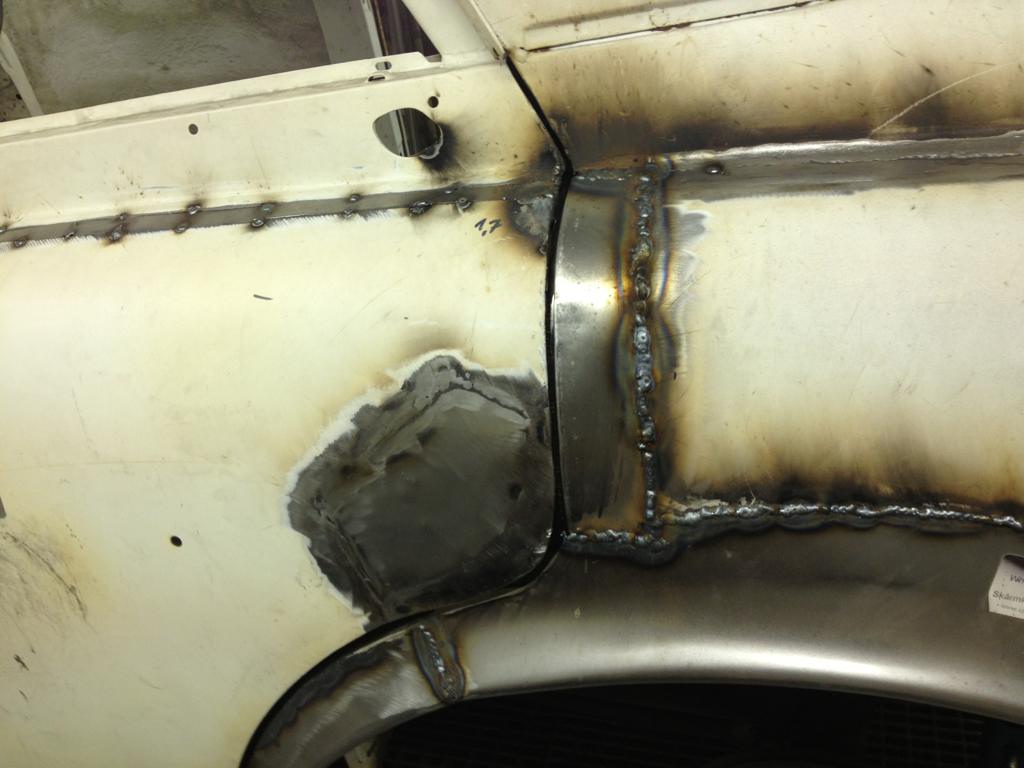

Litt små pusling idag også :-) Fått sveisa på hjulbua og fixa opp den lille bommert'n som jeg gjorde sist ;-)
Som dere ser så kappa jeg en smule for mye her:
http://forum.vccn.no/img-dump/2014/11/357.jpg
Så da måtte jeg til med en stålremse her. Og en rett remse passa dårlig her, så noen runder i krymp og strekk maskinen og ett par drag i hjulet måtte til:
http://forum.vccn.no/img-dump/2014/11/358.jpg
http://forum.vccn.no/img-dump/2014/11/359.jpg
http://forum.vccn.no/img-dump/2014/11/360.jpg
Og så blei den punkta på:
http://forum.vccn.no/img-dump/2014/11/361.jpg
SÃ¥ helsveisa og slipa :
http://forum.vccn.no/img-dump/2014/11/362.jpg
http://forum.vccn.no/img-dump/2014/11/363.jpg
http://forum.vccn.no/img-dump/2014/11/364.jpg
Så da gikk det en kveld på å rette opp i ett minutts kutte feil. Men sånn er det noen ganger og det blei jo jaggu ikke så gæli om jeg skal si det selv ;-)

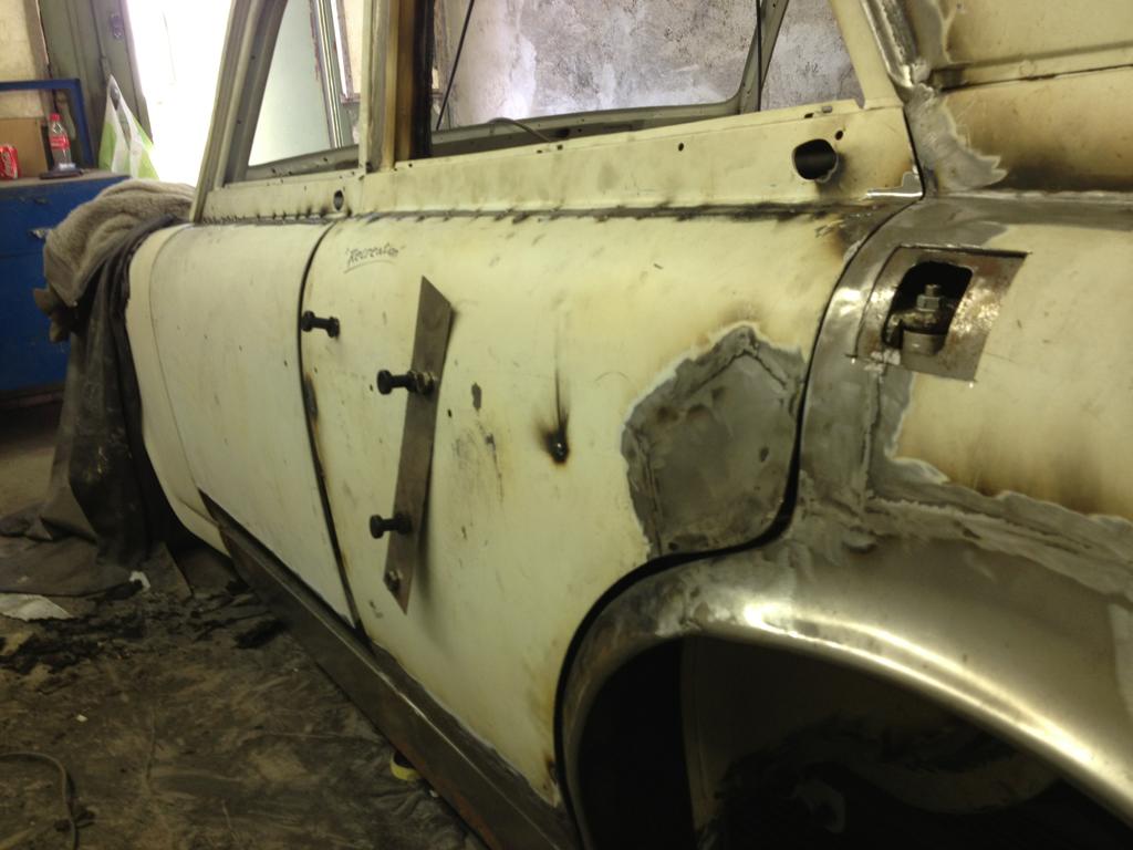

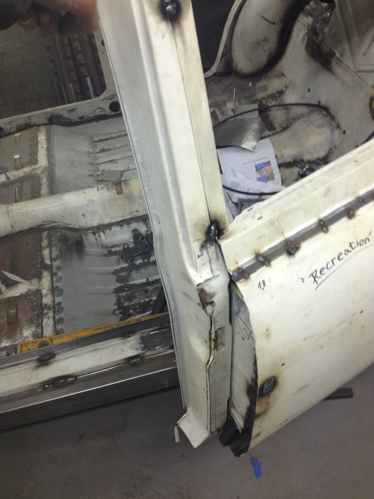

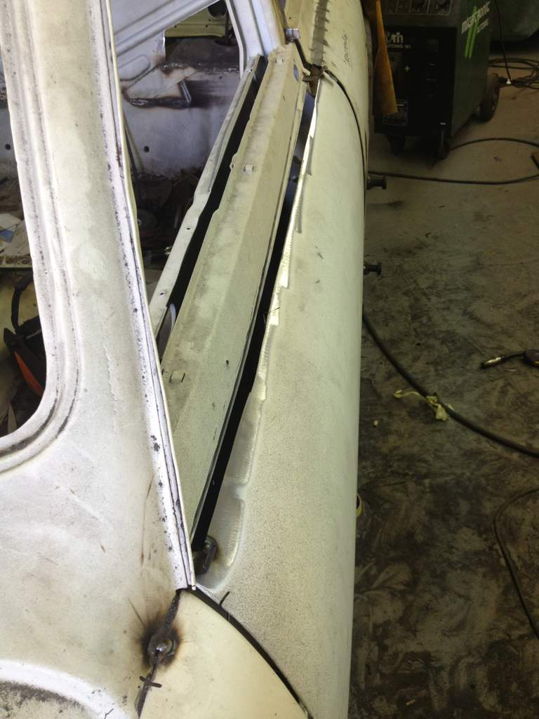

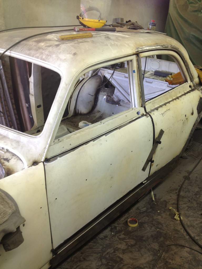

Heisann folks :-)

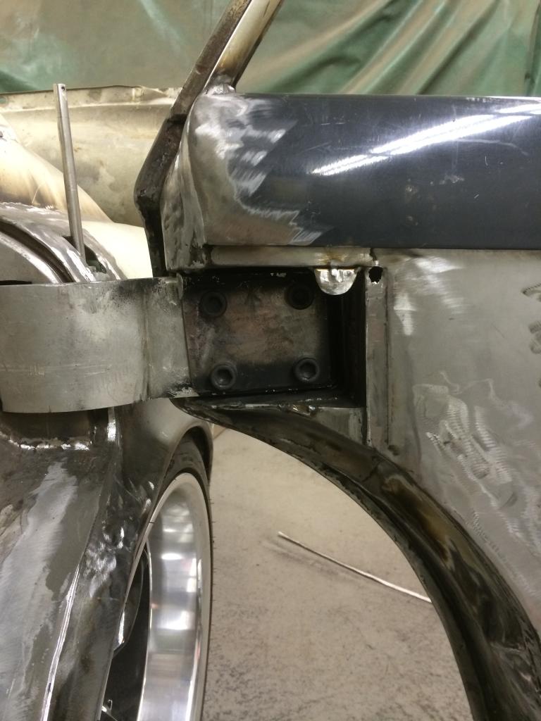

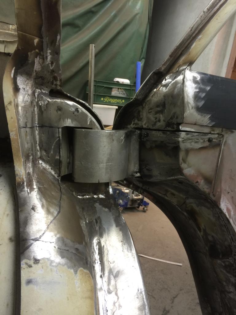

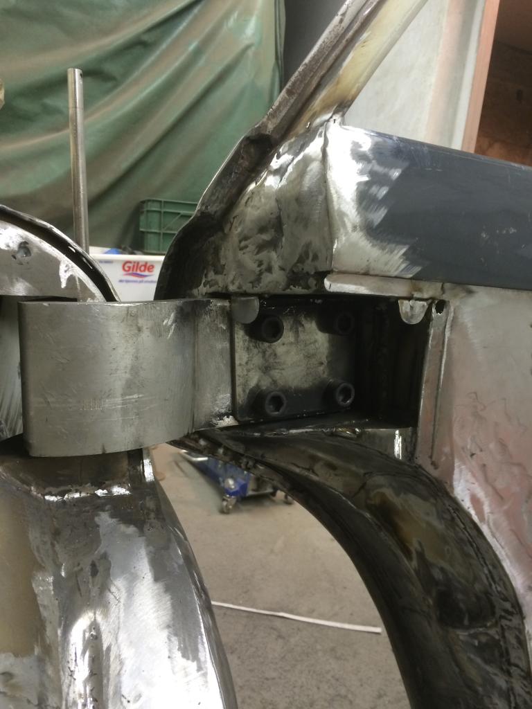

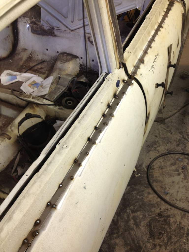

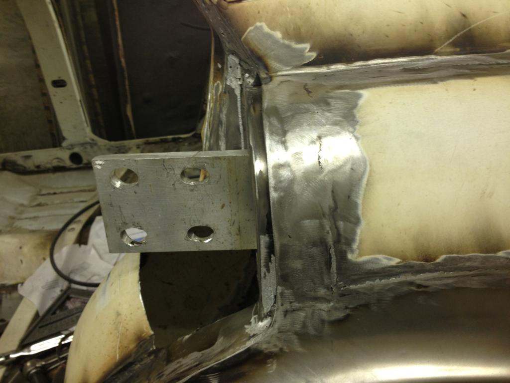

Er ikke så frøktelig flink på å oppdatere om dagen, men til tross for litt dårlig update så blir det gjort litt fordet :-) Har fått på plass hengsla på andre sia, fått sveisa inn litt stiving i kanalen og fått på plass baklykte frenchinga :-)
Her er litt bilder av det som har skjedd. Det ser ikke så mye ut kanskje, men det tar jaggu lang tid gitt ;-)
Her er hengsla på vei inn:
http://forum.vccn.no/img-dump/2015/01/140.jpg
http://forum.vccn.no/img-dump/2015/01/141.jpg
Her er stivere på plass:
http://forum.vccn.no/img-dump/2015/01/142.jpg
Her har jeg begynt å "pakke" den inn:
http://forum.vccn.no/img-dump/2015/01/143.jpg
http://forum.vccn.no/img-dump/2015/01/144.jpg
http://forum.vccn.no/img-dump/2015/01/145.jpg
Her er kanten på plass:
http://forum.vccn.no/img-dump/2015/01/146.jpg
http://forum.vccn.no/img-dump/2015/01/147.jpg
http://forum.vccn.no/img-dump/2015/01/148.jpg
Her er'n ferdig "pakka" inn:
http://forum.vccn.no/img-dump/2015/01/149.jpg
http://forum.vccn.no/img-dump/2015/01/150.jpg
Litt øl innimellom er viktig ;-)
http://forum.vccn.no/img-dump/2015/01/151.jpg
http://forum.vccn.no/img-dump/2015/01/152.jpg
Her er frenchinga på plass:
http://forum.vccn.no/img-dump/2015/01/153.jpg
http://forum.vccn.no/img-dump/2015/01/154.jpg
http://forum.vccn.no/img-dump/2015/01/155.jpg
Ferdig sveisa hjulbue:
http://forum.vccn.no/img-dump/2015/01/156.jpg
http://forum.vccn.no/img-dump/2015/01/157.jpg
Og her er stivinga av kanalen og spart ut til døråpneren:
http://forum.vccn.no/img-dump/2015/01/158.jpg
http://forum.vccn.no/img-dump/2015/01/159.jpg
Det var det som har blitt gjort til nå :-)
