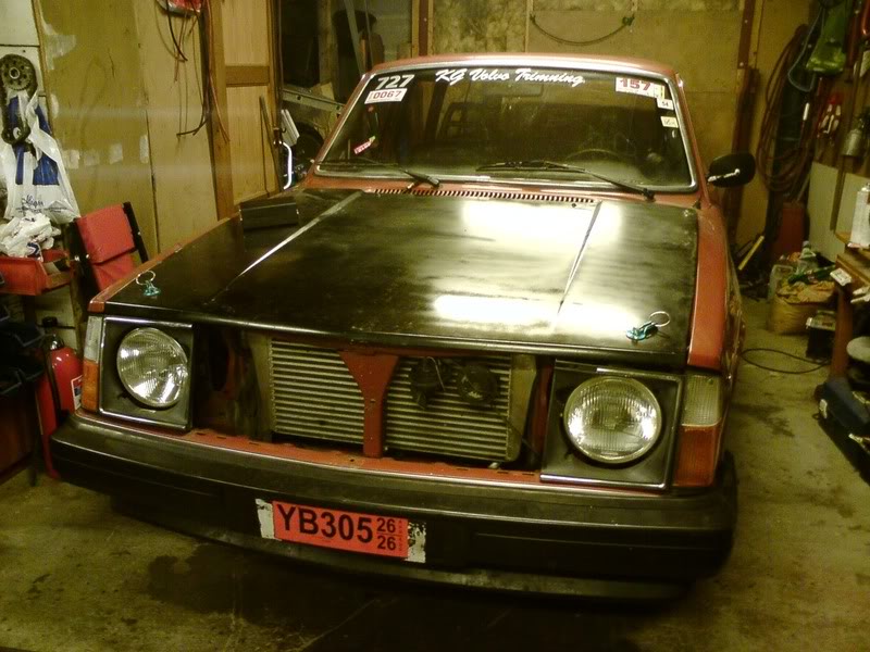

Bilder er obligatorisk ! Legg merke til stålisen på frontruta, dette bildet er tatt i går !

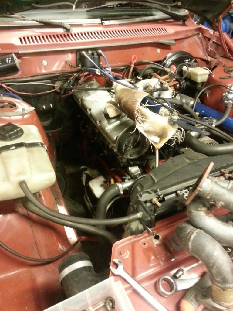

Liten update, grenrør er plukket av og blir planet i løpet av uken ! Vet jo at ingen leser tekstupdate, så det blir noen halvkjedelige bilder å se på i tillegg..

Den litt mer ukjente siden av grenrøret.. Ser klart den ene lekkasjen her.. Ser også tegn til lekkasje på flensen mot topp, noe som ikke kom som noen overraskelse etter jeg blåste to eksospakninger på siste treff!

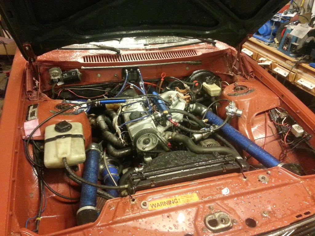

Nyplana grenrør med ny eksosbandasje som skal tåle 1100grader montert ! Har også gått over og smørt opp TIAL Wastegaten så den er klar for sesongen, sinnsykt god kvalitet på oppbygginga inni der! Må bygge fester for radiatoren slik at den står skrått i motorrommet om jeg skal få plass i høyden og få tak i ny vifte da den jeg har bygger for mye ut mot motor.. Er blitt fundert litt på å få i ZF kassa også nå før Sommertreffet, men fortsettelse på det området får komme om det blir tid nok !
Mangler bare å sette på eksos og oljeretur så blir det radiator neste ! Satte på wastegaten og pusla litt etter bildet ble tatt..

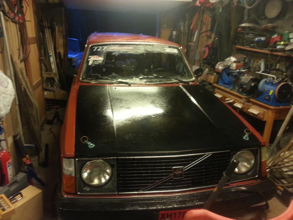

Da er Storfalevogna så godt som klar til Sommertreff på ACR ! Må flytte bredbåndslambdaen fra bruksbilen, da LC-1 jeg hadde i falevogna hadde bestemt seg for å gå av med pensjon.. Litt mapping og justeringer så er den helt klar ! Har lagt om 16 dekk på felg for anledningen og clutchen er oppe og går.. Lugger litt ved innkobling, men satser på at det ikke fører til noe problem.. Da er det bare å få klar bussen og laste opp med dekk, campingutstyr og mye god mat så tar vi turen oppover på torsdagen! Det gledes noe helt inni F#"(%..
Noen bilder av Storfalevogna i solnedgang må vel til ! Ser jeg skulle ha fjærna fløyta.. :rolleyes:
