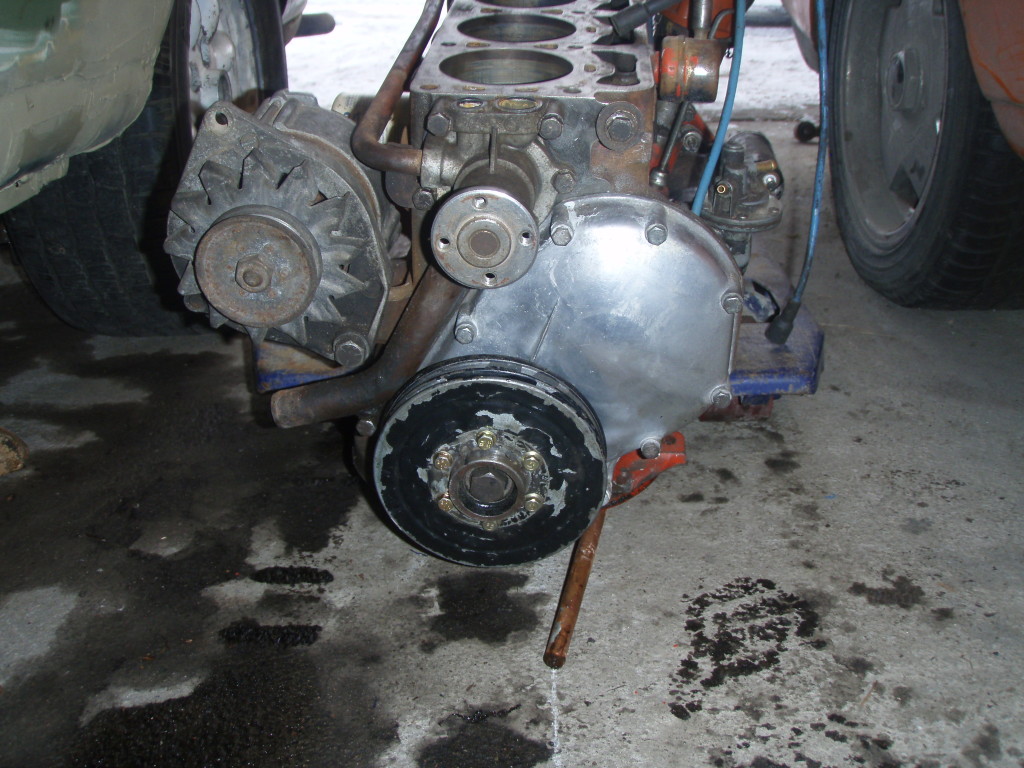

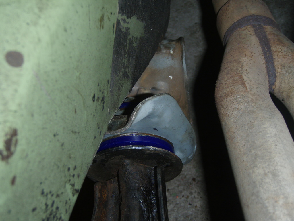

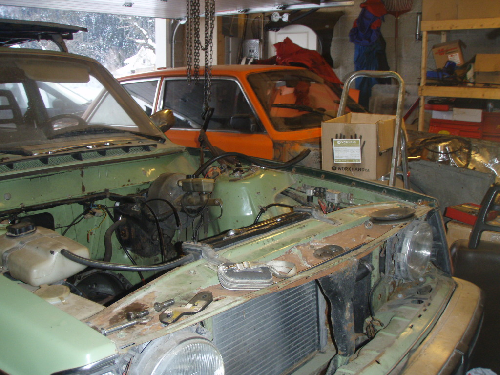

har fått skrudd litt i helgen. begjynnte med å skru klokken 0030 om natten til lørdag. ble ferdig ved 0300. å gikk inn for å varme meg litt. ble sittende å se på taxi driver fra 76 og tok 2 pils før jeg sovna på sofaen. om mårran ble det å fortsette litt før jegs kulle pakke med meg 2 kølgriller å andresaker før jeg skulle hente Amalie. så ble det en tur til mysen på bursdagsfest/ starten på grillsesongen hos min bror/svigerinna. kom hjem nå for underkant av en time nå. i morgen er det endel å gjøre både på jobben å overtid og endel å gjøre hjemme. den andre b20n som står i boden har jeg demontert litt på( bare tatt av toppen) montert på plass dobbelt reimskivehjul, b27/b28/b280 dynamo og servopumpe. det er denna V20T skal få utfordre seg litt på. understellet med dem nye foringene er montert på bilen og alle bolter er strammet godt til. derme er den blitt rullbar igjen.

Jeg skulle vært innom Star Maling og kjøpt grunning og lakk til motorrommet. men først skal jeg sveise litt der.

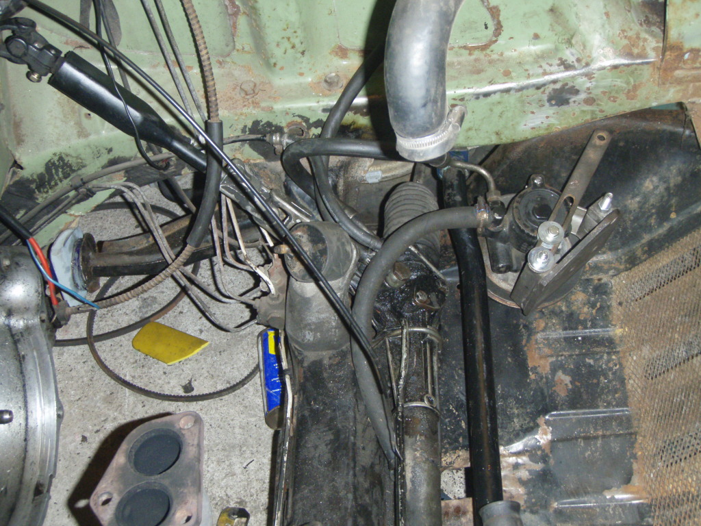

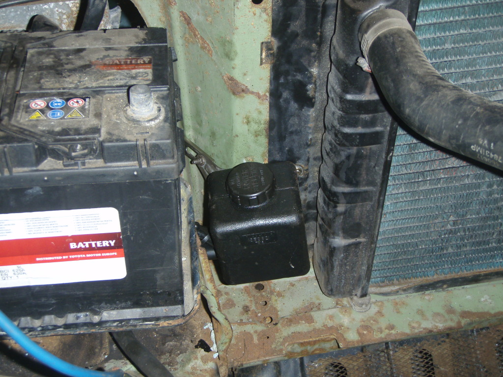

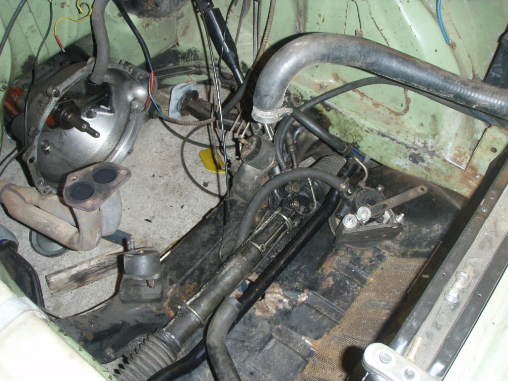

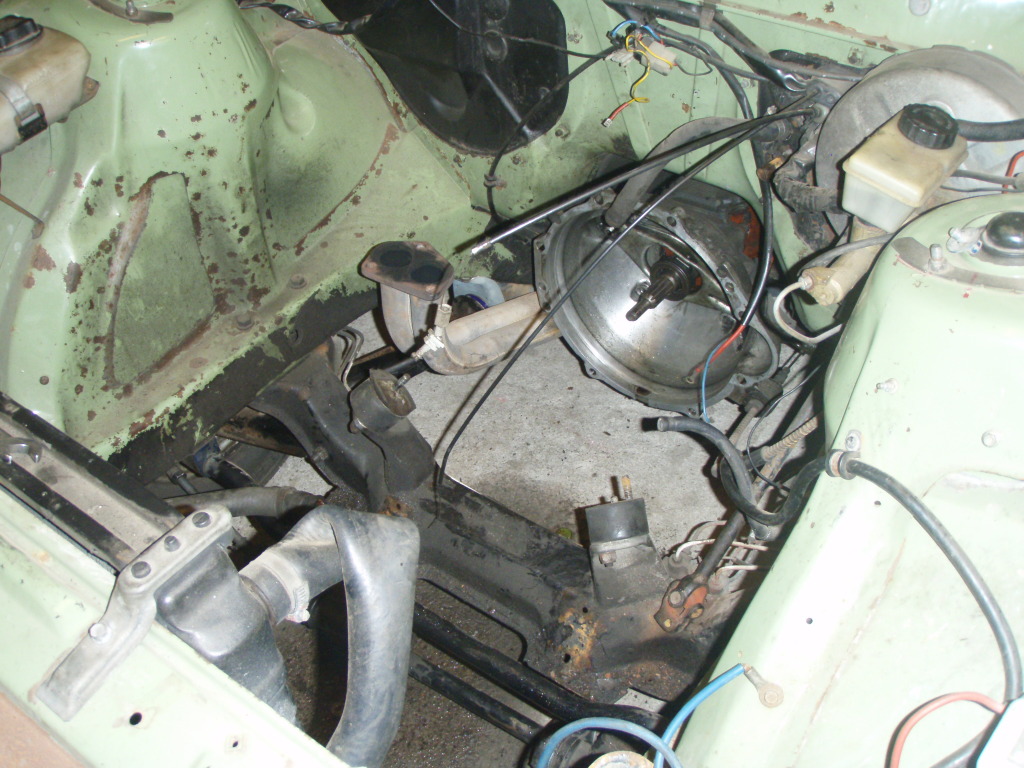

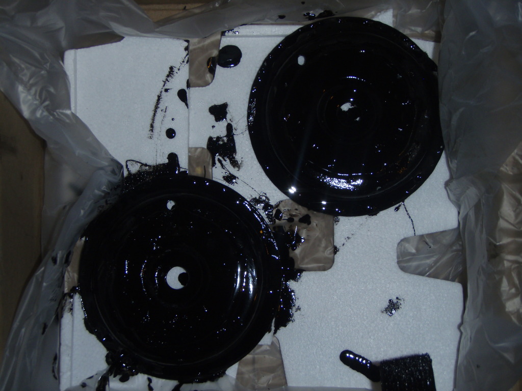

Etter en fin guttekveld på lørdags kveld, ble det ca 3 1/2t i garagen å få prøvemontert servostyringstannstang med tilbehør. monterte reservoarbeholderen mellom batterikassa og viftetraka. Grunnen til det er at jeg ikke ønsker å ha den på støtdempertårnet og fordi det skal se mere oversiktelig ut. så den ene slangen som går fra servopumpen og bort til reservoaret må ha en lengde på ca 20cm lengre. fått malt øvre fjærskåler. å fått en besjed om at dem demperne jeg tenkte å kunne bruke på bilen blir for stivt for slike veier som jeg bor i nærheten av. men det blir justerbare bak og mulig noen andre foran. har tatt bilder av hvordan det ble, men glemte kameraet mitt.
ble jo ren og fin :D trenger bare litt ny rødlakk nå :)
behøver større ventiler, å porting og ny lakk til slutt.
Jepp :) Større innsugsventiler, pynte kanaler, og ny lakk til slutt :) Mirafreste setevinkler, og radiefresing. Doble ventilfjærer. Så er det bare å begynne på blokka. Borres opp til 92mm, så da blir det samme slagvolumet som B21. Spesialkam, og litt småtriks:)
