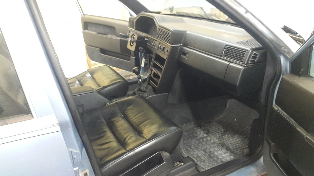

Begynner endelig å nærme seg å være komplett innvendig.:)
Kommer vel noen oppgraderinger innvendig etterhvert.

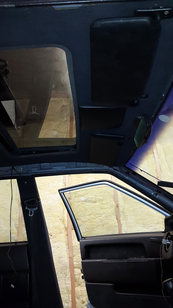

Etter å ha stått på bukker siden i februar er den også snart på hjul igjen.

ser flott ut :) gjorde seg med glassluke å sort taktrekk

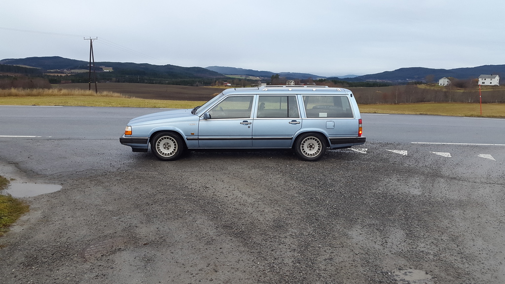

Da har 760n vært på luftetur for å avdekke diverse barnesykdommer i forbindelse med alt som har blitt gjort og for å si det slik så ble det et par punkter til på listen over gjøremål :)
Uansett,morro å teste den.
Det hadde kanskje vært noe å skryte av for en 15-20 år siden men uansett så er det en av svært få om ikke Norges eneste 765 med v6,manuell kasse og multilink :)

Må nesten oppsummere litt hva som har blitt gjort med 760n i forhold til det som opprinnelig var tenkt.
Planer ved kjøp:
~Bytte høyre framskjerm
~se over bremser samt div annet i forbindelse med pkk.
Gjort så langt:
~Byttet høyre framskjerm
~Byttet alle calippere(brukt) bremseslanger/klosser/sko til parkbrems/bremseskjold(nytt)
~Byttet fremre casterstagforinger begge sider samt "kyllingbeina" begge sider.
~Montert forsterkningsett samt byttet til krok som tillater 1800 kg hengervekt.
~Montert forsterkningssett på travers foran(deler ifra 960 95-)
~Byttet begge baklykter
~Byttet dempingsmatta under pansret samt demperne som holder pansret oppe.
~Montert senkesett(godkjent)
~Byttet tannstang samt servopumpe pga lekkasjer.Bytta også det nedre leddet pga det hadde satt seg.
~Montert digital utetemp
~Byttet begge fjærbeina foran pga rust.
~Bygd om ifra stiv aksling til multilink (godkjent)(nye håndbrekkwire pluss div)
~lemans ratt(godkjent)
~Byttet den nedre leppa på fangern foran.
~Bygd om ifra automat til manuell.
~Bygd om ifra takluke i stål til luke i glass inklusive innerak og solskjermer.
~Byttet midtre samt bakre lyddemper(i forbindelse med bakakselbyttet)
~sveiset ymse rust.....
Det var nå det meste sånn i grove trekk.
Har ikke vært på pkk enda da det fortsatt er en liten liste med ting som må utbedres først :)

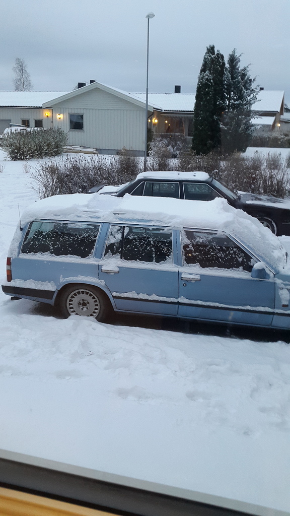

Rykende ferskt stemningsbilde ifra trøndelag..
Dessverre står en rusten mercedes å tar opp plassen til 760n,så det går nok en uke eller 2 før jeg får fortsatt med den. :)
http://forum.vccn.no/img-dump/2016/11/273.jpg
Så my snø det er der da. Ingenting her noen mil lengre sør.
Målte forøvrig avstand imellom senter nav og hjulbue foran i dag og sammenlignet med en usenket bil.
Fasiten er at den er senket 60mm sånn ca foran.Litt fordeler må det jo være med å ha en såpass håpløs(eller er det riktige ordet upopulær) motor under huven :)

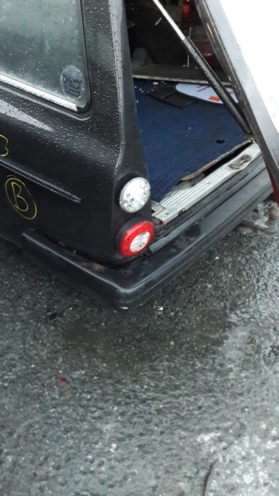

Lite å skryte av her da jeg er opptatt med andre ting,men..
Var på den lokale huggern nå nylig å fikk se noe som man lett kan miste nattesøvnen av..
