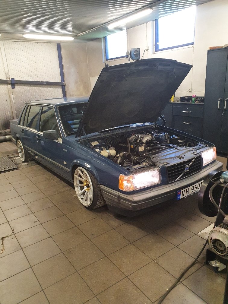

Først litt om oppsett:
- Dre ecu motorstyring
- Helt std, urørt bunndel
- Planet, hjemmeportet topp av meg etter tips fra folk her inne med a kam, dyser i topp.
- Siemens deka 650 dyser på org rail
- E innsug
- Matchportet 940 manifold mot turbo
- Holset hy35 med moddet/stor intern wg
- Kl modelltilpasset alucooler uten ac
- AEM 4" luftilter
- Ekte hks ssqv 4
- Ekstern oljekjøler
- 3" eksos med kat og 2 lyddempere
Dette, sett bort ifra sprutet og turbo, cooler og noe småtteri rundt så er mye av detta orginale, billige deler fra andre volvomototer. Pluss et par kvelder med fil for å porte toppen. 30k inkludert et "plug and play" sprut er absolutt i budsjett sjangeren..

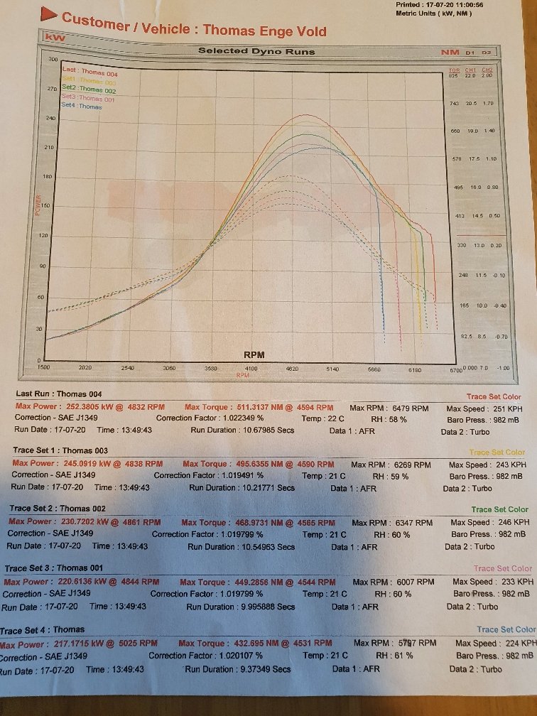

Da jeg dro, hadde jeg sett for meg å være fornøyd med 300whp på hjul. Jeg ble derfor overasket da jeg hørte at 291whk/432wnm var ytelse på motoren da første pull var unnagjort. Etter et par pulls og justering av tenning kunne 326whk realiseres. Da på rundt 1.5 bar.
Hadde et pull med litt mer tenning å da ble det 10hk til. Siden man er redd for bank så ble det skrudd ned igjen å det ble heller satt på mer trykk.
Med 1.7 i trykk ble det svimlende 354whk og 525wnm! På 4k rpm har jeg 226whk/400wnm.
Jeg er forsåvidt fornøyd med spool up og maks effekt, men det dør noe fort på 5500 og ut. Å da mener jeg stuper. Jeg mistenker dårlig/noe tett eksos og slapp kam. Det ødelegger jo såklart litt. Men målet er nådd nesten før man kom dit, å man fikk ut 60whk til.
Neste blir vel å bygge ny eksos og kam. Blir bygget ny bunndel med h råder og lavkomp stempel til neste sesong.
Her er litt dokumentasjon, uheldigvis så ligger ikke afr eller ladetrykkskurve der, men trykket varierer da altså fra 1.7 på peak effekt og ned til 1.5. Absolutt brukbart register, men skulle jo såklart gått litt lenger. Men det er bare å finne bremsen. Det ble prøvd å økt trykket ytterligere, men det lot seg ikke passere 1.7. Mest sannsynlig igjen pga en brems ett sted..

Siden jeg var innom vangsfreaken så måtte vi nesten stille opp, det begynner jo nesten å bli en tradisjon [emoji16] Tusen takk for at jeg fikk komme og inspirasjon, denna benkinga var absolutt motiverende å det som trengs for å fortsette.

En fin post og gratulerer med å ha passert 350 WHP på 95 blyfri. Det er ikke så mange som har klart dette og resultatet / kr. er jo riktig hyggelig ;)
Jeg skal ikke bite hodet av denne karen heller, men jeg har i alle år funnet det meget frustrerende at "mapperene" ikke:
1. klarer å sett opp ett bremsepapir på en skikkelig måte, (Jeg mener at dreiemoment og effekt kurvene SKAL krysse hverandre ved 5252 o/min, ALLTID og UANSETT.)
2. logge ladetrykk
og,
3. om ikke trykket i eksosmanifolden, så iallefall trykket i downpipen.
Hjelper ikke med större turbo og villere kam hvis du har 0,5 BAR mottrykk i downpipen vet du.
Vi ser også at til tross for at HY35 viste lovende tendenser innledningsvis, så blir den i praksis, nöyaktig og akkurat som så godt som ALLE andre 500 + hk Holset turboer, noe stor og en god del for treg til at sluttresultatet kan sies å väre som tilfredsstillende.
Kan du overtales til å vise frem tenningsmappet ditt?
Det negative:
Det er dessverre intet register å finne her. Turtallet for maks dreiemoment og maks effekt er närmest identisk og maks effekt avgitt på så lavt turtall som er avslörer at det er ting som kan og bör forbedres. :)
Med en manuell girkasser er du i praksis alltid på alle andre turtall enn ca. 5000 o/min. Grunnen er at det er her motoren akselererer hardest så turtelleren viser akkurat dette turtallet minst og kortest. :)

Ja jeg vet. Skulle veldig gjerne sett ladetrykkskurve selv. Men han skulle flytte benken til ny plass å da skulle han legge opp til å få med mer informasjon, så håper det blir med ved en senere anledning. Jeg skal uansett bygge ny og mulig større eksos uten cat så mottrykk i eksos blir utelukket
En annen ting er at rulla har noe lite motstand, veti ikke når trykket kom der, men virker som det kommer tidligere etter veien. Var som å kjøre 3je gir på rulla motstandsmessig sa han.
Ja kan prøve å legge ut litt senere hvis jeg finner [emoji16]
Ja, det er jo litt kjedelig at noe er med å bremser, men det er jo mer potensialet hvis man løser problemet som kommer ettet 5k rpm. Hvis man klarer å holde dreiemomentet litt lenger ut på turtall er det mer effekt å hente [emoji16]

Det er alltid noe som bremser på disse oppsettene. Det er akkurat dette jeg har forsökt å kompensere for med BSRT5+ kammen. Videre har jeg mast og mast i flere år om at de originale 44/35 ventilene er helt perfekte til en B19 motor, litt små til en B21 motor og ALT for små til B230 motorene. Sistnevnte er ute av stand til å puste når turtallet öker. ;)
Minner om NO CHIP tråden som viser alternative resultater, spesielt hvis man fokuserer på turtall og register. Dette ment som orientering og til inspirasjon - intet annet.
Fine tall ja, men synd med registeret. Det hadde vært veldig morro å reparert den gt3071r turboen og satt inn 38mm eksosventiler, men beholdt resten av oppsettet [emoji3526]
Jeg tror han har mye å hente bare ved å bytte kam og å sjekke eksosanlegget jeg... Det er en ting at turboen kommer litt sent, men jeg har fullt øs i området 4-7000 rpm med samme turbo, innsug og ventiler blant annet [emoji14] Thomas var med å lekte i 3. gir med min, å det er ingen tvil om at jeg har et helt annet register.
Joda for å ha et litt lengre register på topp, men effekt og moment ved 3500-4000 skyldes turbo og muligens en eksosbrems. Det er alltid fordelaktig å ha så tidlig moment som overhode mulig på en 8v på budsjett, for det koster mer å hente ut mer i andre enden av turtallsregisteret
Jada, ideelt sett kunne han hatt en sprekere turbo for å komme igang tidligere... Da hadde han heller ikke vært så avhengig av å jage turtall. Men skal man se på kostnad/innsats i forhold til forbedring burde absolutt første grep være kam og det som ser ut til å være en eksosbrems (vi mistenker kat) for å få med det han har hele veien til sperra. Det hjelper tross alt mye å få igjen nesten 2000rpm på toppen... Er man fortsatt ikke fornøyd med det kan man bytte turbo, ventiler blir sikkert ikke rørt før bilen parkeres til vinteren [emoji14]
Ja steg 1 er å luke ut årsaken til baktrykk. Man vil ikke klare å øke turtallet for max avgitt effekt nevneverdig bare ved å bytte kam på en 530 på org ventiler, da må man enten ha større eksosventiler, en veldig bra kam eller en turbo som puster veldig bra(slik som bw s252sxe på et ar.63 t3 eksoshus). Man kan forhindre at effekten stuper rett i gulvet, men å øke turtallet for avgitt effekt og dermed breiere register er vanskelig med bare et kambytte. Er det byttet til kraftigere ventilfjører i denne toppen? Viss ikke, kan det også være en årsak for stupende effekt. Om man tar en titt i bremsepapir-tråden og ser på post #1664 så er også det er enkelt oppsett, men største forskjellen er turboen og grenrøret. Registeret er noe helt annet

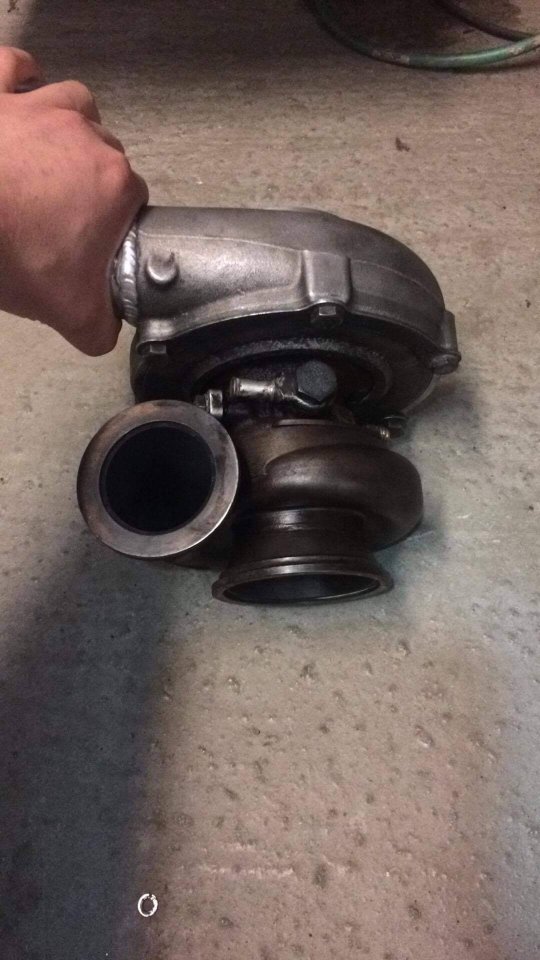

http://forum.vccn.no/img-dump/2020/07/151.jpg

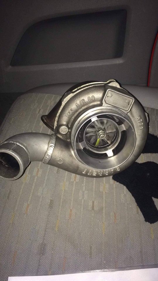

http://forum.vccn.no/img-dump/2020/07/152.jpg
Turbinhjulet så sånn ut på den. Ser ut som det har vært varmt, den har ikke tatt i ekoshuset. Det må uansett byttes da det er et tial vband-hus med nettopp det mot både eksos og manifold. Så må ha nytt turbinhjul og ekoshus. Virker grei ellers. Hadde vært morro å prøvd denne ja

Jeg driver å tenker på sikt å gi den gt3071r turboen en sjangse når jeg skal bygge den nye bunndelen [emoji4] Tenkte på nytt turbinhjul å lage en overgang fra t3 til vband med uttak til ekstern wg. Det tial huset på den sies å være veldig bra

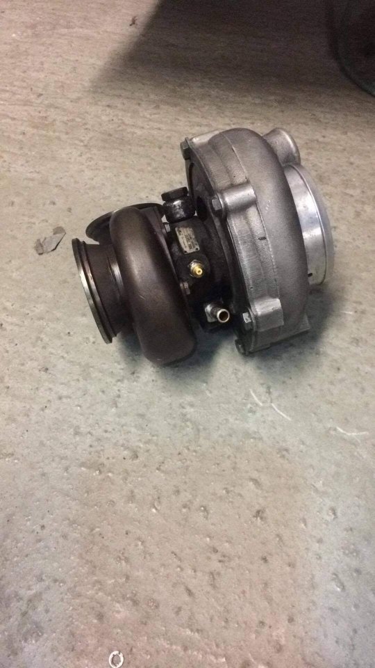

Ser jo unektelig "liten og søt" ut da [emoji16]
