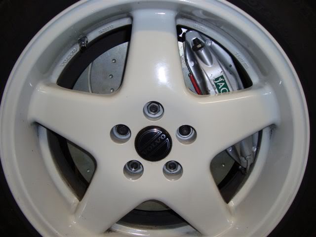

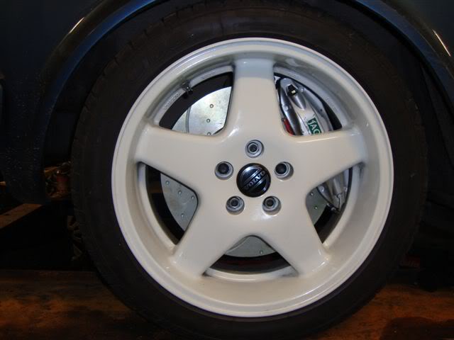

tenkte jeg kunne legge ut en liten snik titt på prototypen av 335mm bremse settet som kommer i salg iløpet av kort tid.med brembo calipere og alu senter på bremse skivene:)
http://forum.vccn.no/img-dump/2011/02/1530.jpg
http://forum.vccn.no/img-dump/2011/02/1531.jpg
Ser ut som de fyller godt ut mot Polarisfelgene:)
Me wantz.
