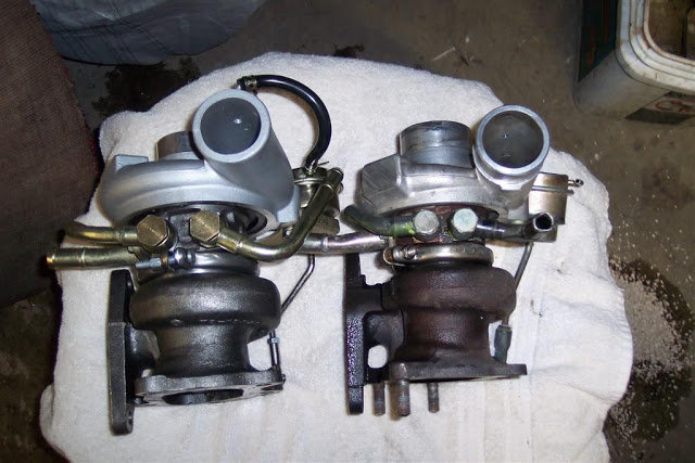

Nybygget Garrett 60 trim koster grunnpris 4950,-Og dette er billig . Andre på Finn.no selger de over 2000,- dyrere .
360 race trust lager BØR brukes ved høyere enn 1 bar trykk 590,- tillegg
Problemet er alle delene du trenger for å få den montert på .
Wastegate baklokk
wastegate actuator
wastegate brakett
Alle disse delene i topp kvalitet koster en god del dessverre .
Med de absolutt billigste delene jeg kan oppdrive her til deg snakker vi om ca. 1000,-
OG jeg kom på du har enda et problem .
Med orig Volvo grenrør så har du jo ikke vanlig T3 flens .
Du har den RUNDE Volvo t3 flensen på orig. Volvo grenrøret ditt som KUN finnes på Volvo turboene .
Dermed kan du ikke bruke et større .63ar eksoshus . Jeg har kun .48ar Volvo type eksoshus på lager .
