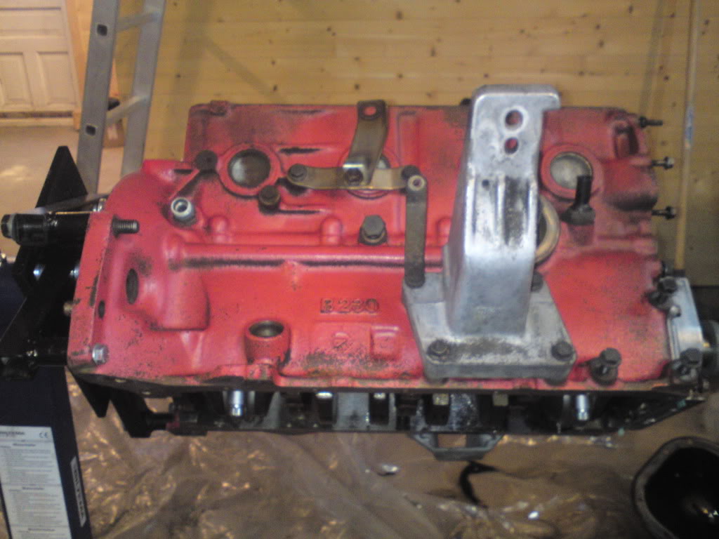

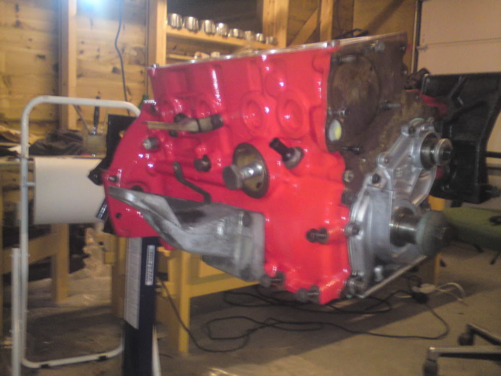

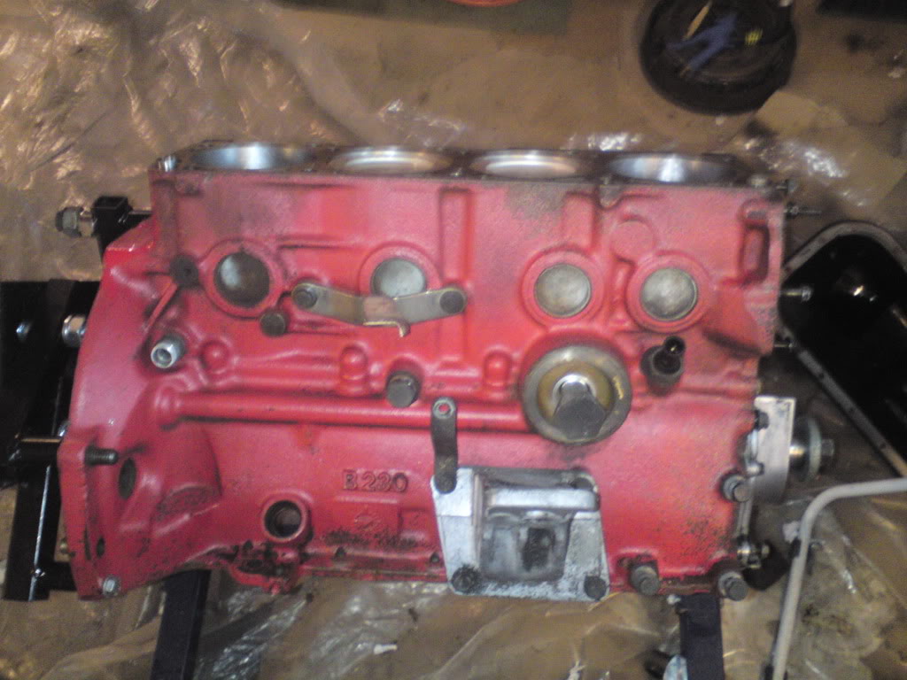

Blokka før maling:
http://forum.vccn.no/img-dump/2011/04/1177.jpg
http://forum.vccn.no/img-dump/2011/04/1178.jpg

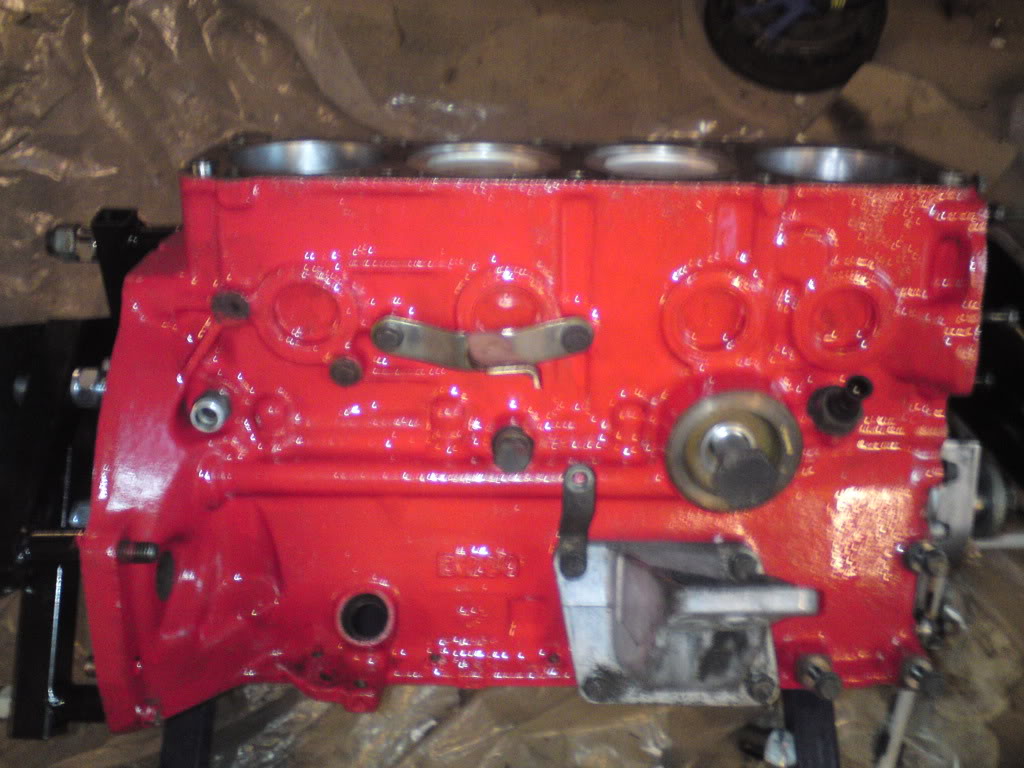

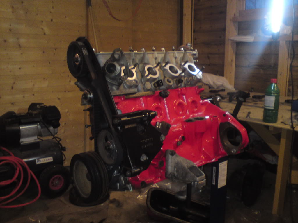

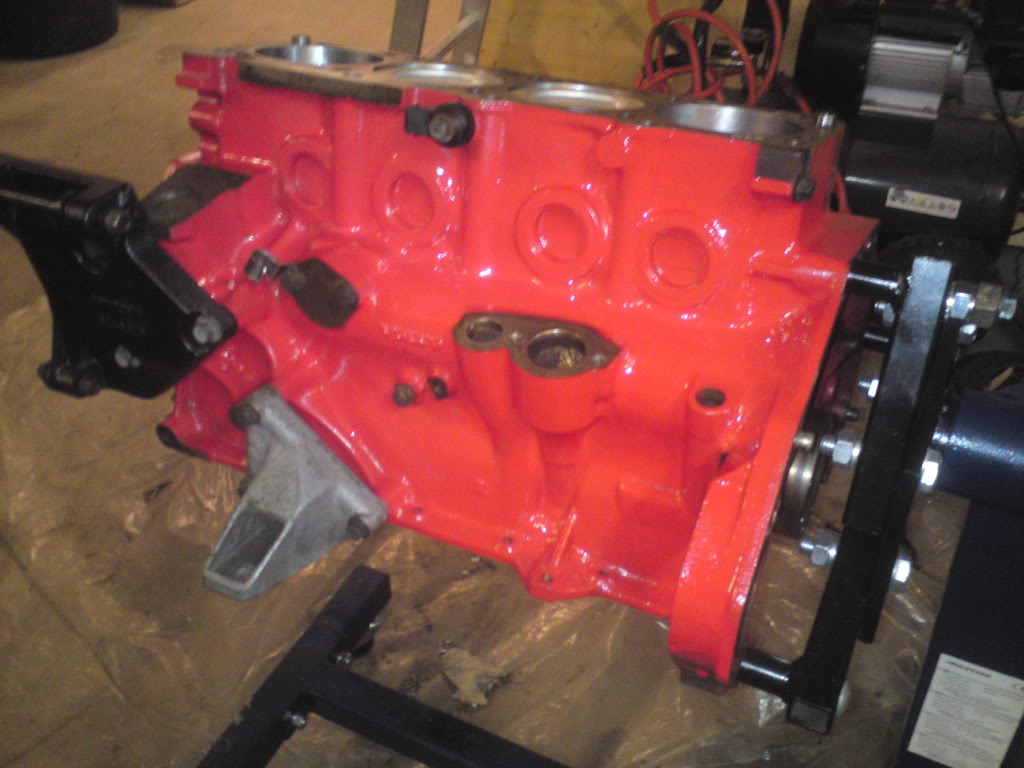

Etter eg klatta på litt farge :
http://forum.vccn.no/img-dump/2011/04/1179.jpg
http://forum.vccn.no/img-dump/2011/04/1180.jpg
http://forum.vccn.no/img-dump/2011/04/1181.jpg

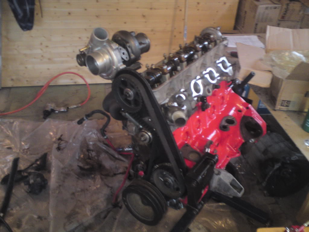

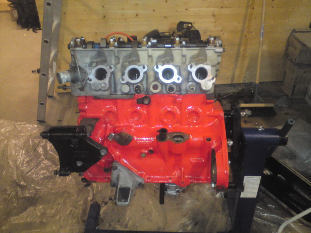

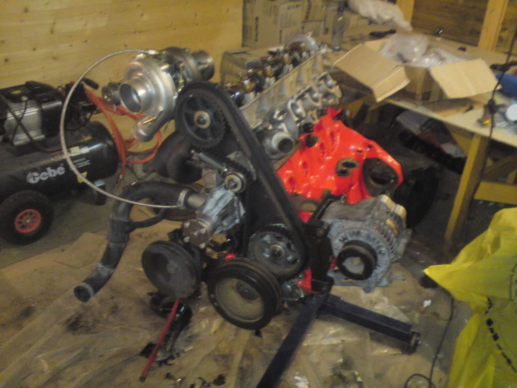

Topp montert :) På det stadiet var det kjekt å skru, såg at det begynner å ta litt form :)
http://forum.vccn.no/img-dump/2011/04/1183.jpg
Register montert :

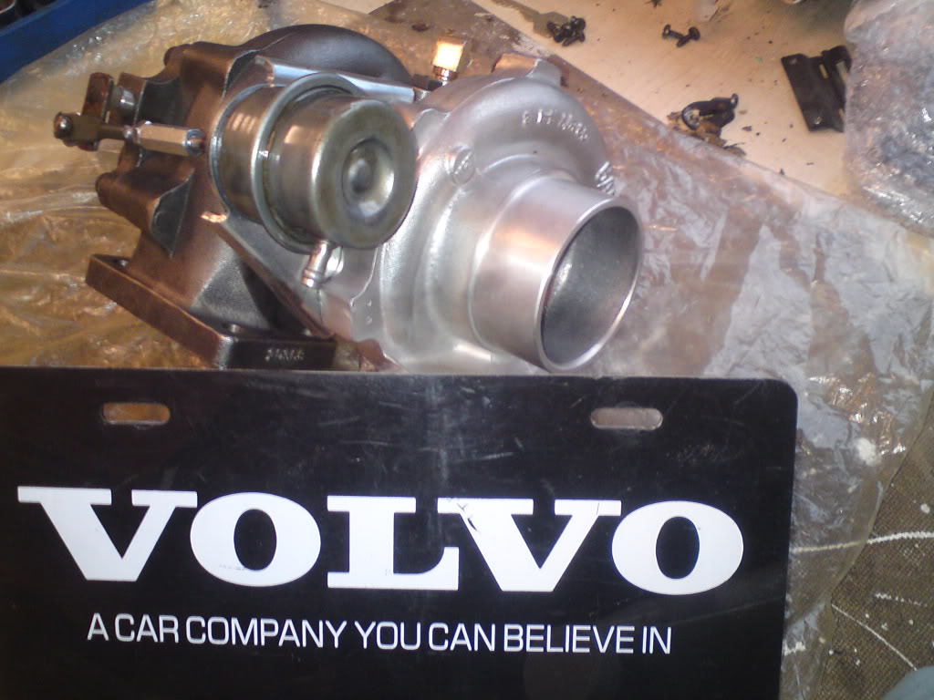

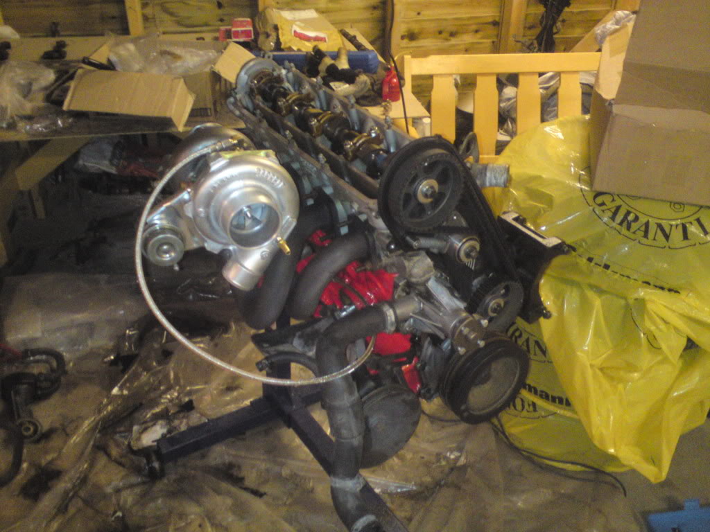

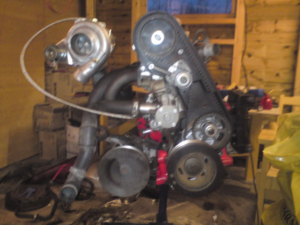

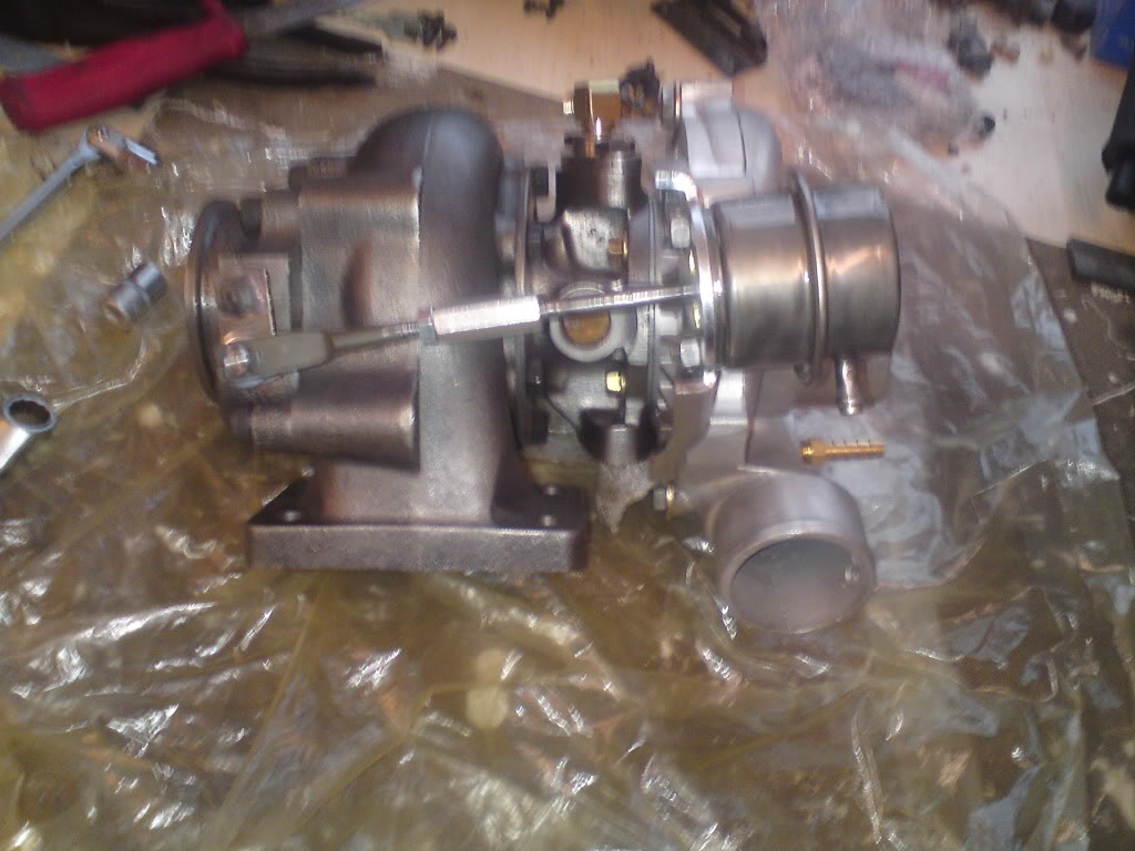

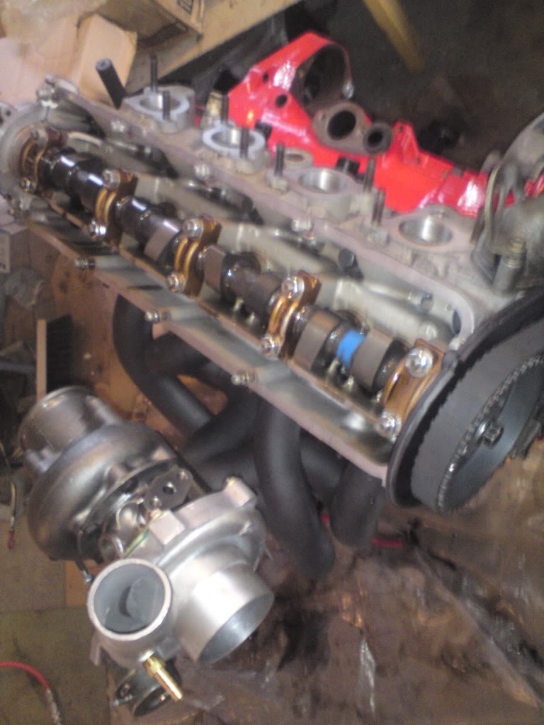

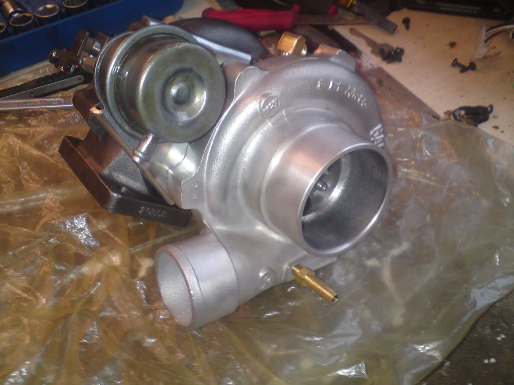

Litt prøvemontering med grenrør og turbo.
http://forum.vccn.no/img-dump/2011/04/1185.jpg
http://forum.vccn.no/img-dump/2011/04/1186.jpg
http://forum.vccn.no/img-dump/2011/04/1187.jpg
http://forum.vccn.no/img-dump/2011/04/1188.jpg

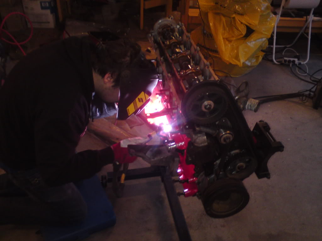

Amazonbrage sveiste tapp til oljeretur for meg :)
http://forum.vccn.no/img-dump/2011/04/1189.jpg

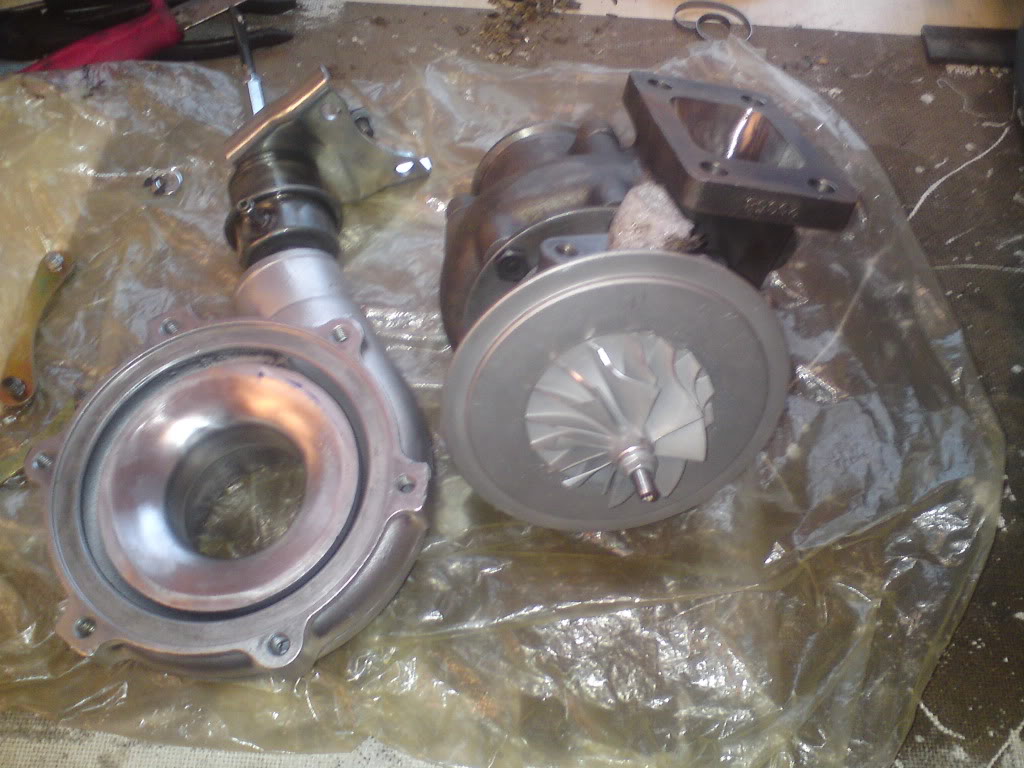

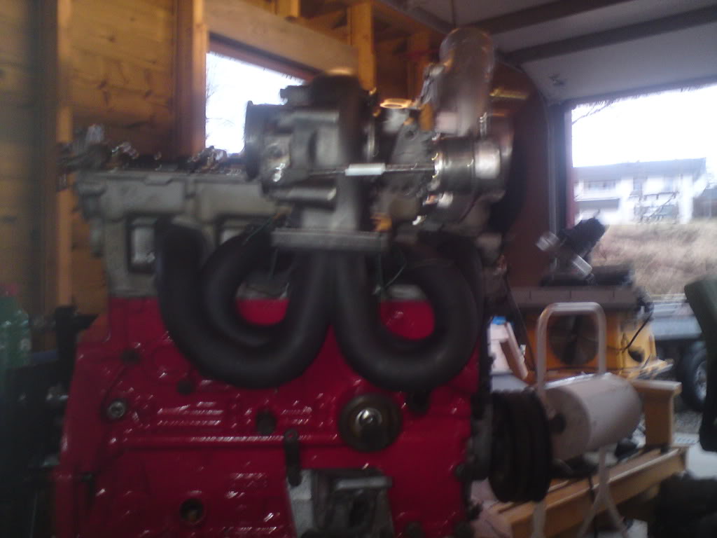

Turboen måtte vriast i alle kantar :p Var i utgangspunktet tenkt å bruke orginalt grenrør så va tilpassa for det.
http://forum.vccn.no/img-dump/2011/04/1190.jpg
http://forum.vccn.no/img-dump/2011/04/1191.jpg
http://forum.vccn.no/img-dump/2011/04/1192.jpg
Hehe, litt tøft ;)
http://forum.vccn.no/img-dump/2011/04/1193.jpg

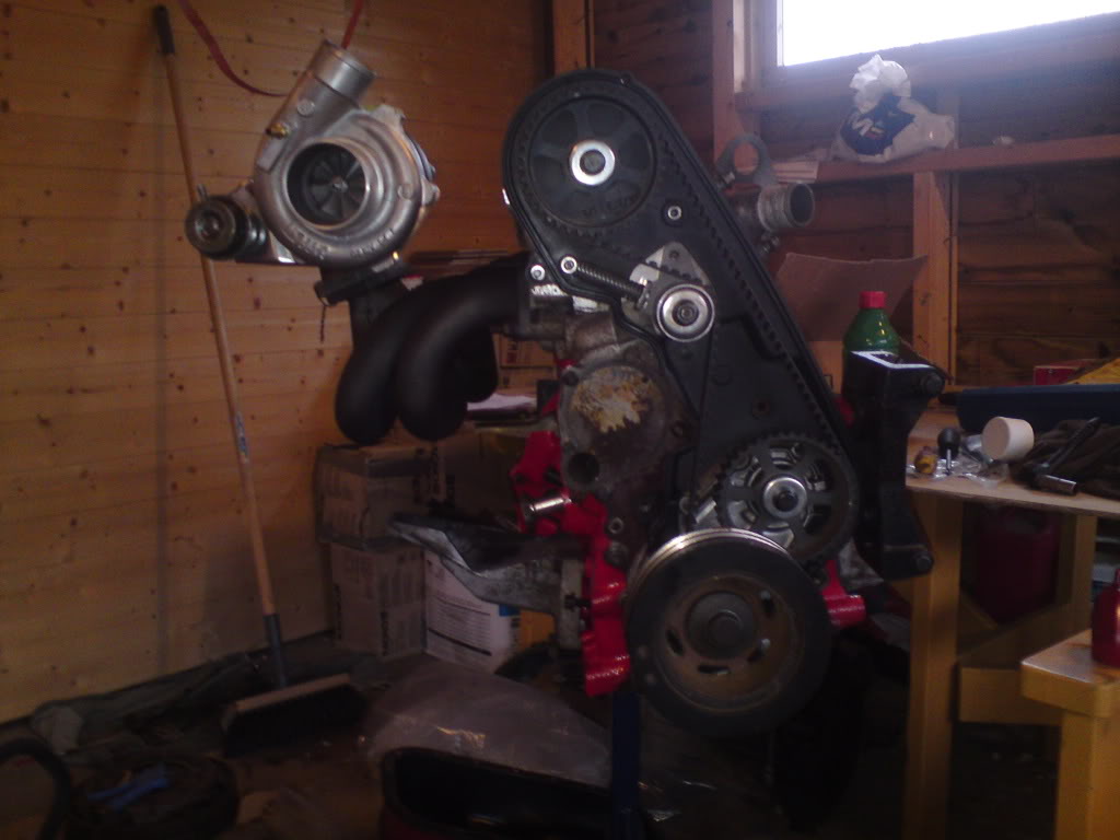

Ferdigsnudde hus og litt prøving med oljetur:
http://forum.vccn.no/img-dump/2011/04/1194.jpg
http://forum.vccn.no/img-dump/2011/04/1195.jpg

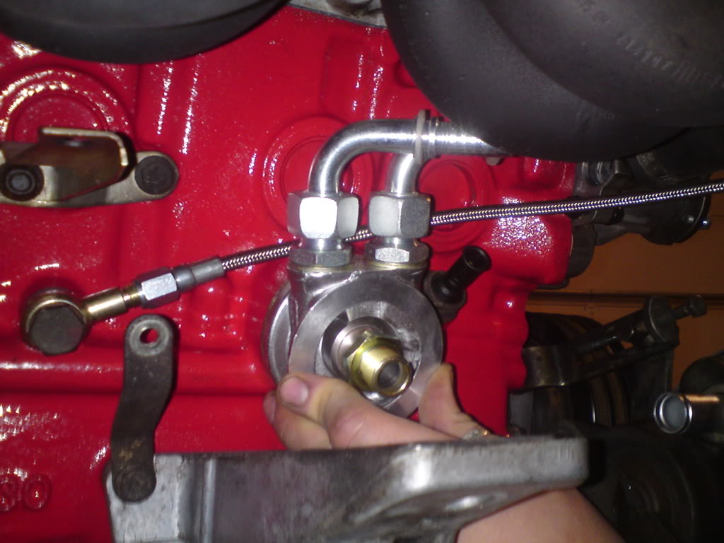

Filterflyttar, skal bruke marinefilter for å få plass, får heller bytte litt oftare :)
http://forum.vccn.no/img-dump/2011/04/1196.jpg
Med servopumpe og generator montert, kjekt :D
http://forum.vccn.no/img-dump/2011/04/1197.jpg
Er litt usikker på kva slangar eg skal bruke fra filterflyttar til oljekjølar, nokon som har tips til dette er det berre å skrike ut :) Tenkte å bruke stålomspunne slangar visst eg får pressa noko som passar!

blir bra detta! grenrør frå lgspeed?
Takk, har trua sjølv :) Det er lgspeed grenrør ja, men kjøpt igjennom turbotrimming for den nette sum av 4300!
