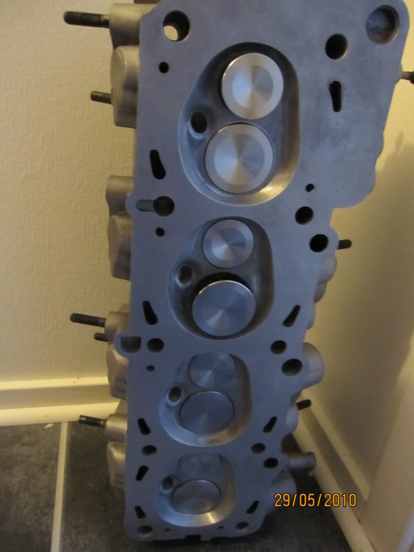

Hullet er plugget og borret opp 3mm, så jeg får bare en liten gjennomstrømning.
Er også borret ekstra hull i toppen
Så tror ikke jeg kommer til å slite med kjølingen :)

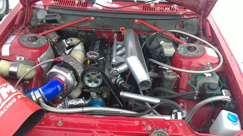

Ja det begynner å bli nå :) Har kommet lenger enn på bilde, fått sveist på spjeld og wire rulle.
Mangler bare å plane flensen og gjenge opp til noen vacuum tapper!
Så er det en dag med kobling av sprut (og vente på to AN koblinger som jeg manglet) så brom brom og opp på rulla :D
