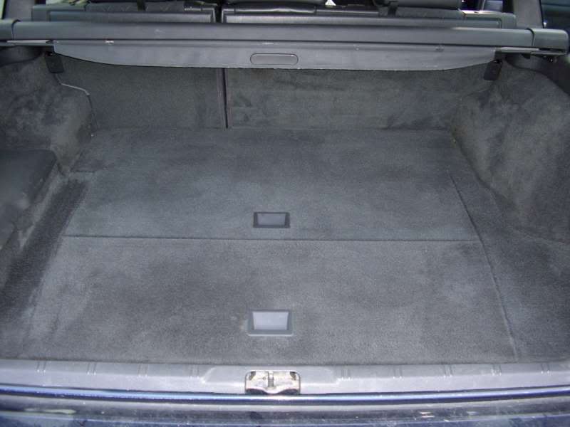

Fikk tid til en liten rens av bagasjeromsgulvet i dag... jeg har jo et teppe oppå dette igjen, men det har plaget meg at det er merker der :(
Ble ikke helt perfekt, men fikk ihvertfall bort de veldig tydelige merkene etter skitne dekk :)

Som med innertaket; GreenClean 1:15, børste og tørk med microfiber. Hadde jeg hatt en våtstøvsuger (eller flere microfiberkluter...) kunne jeg sikkert fått tatt sidene også. Men det får bli neste gang :)

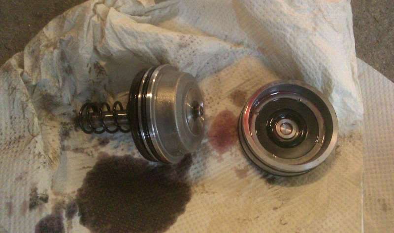

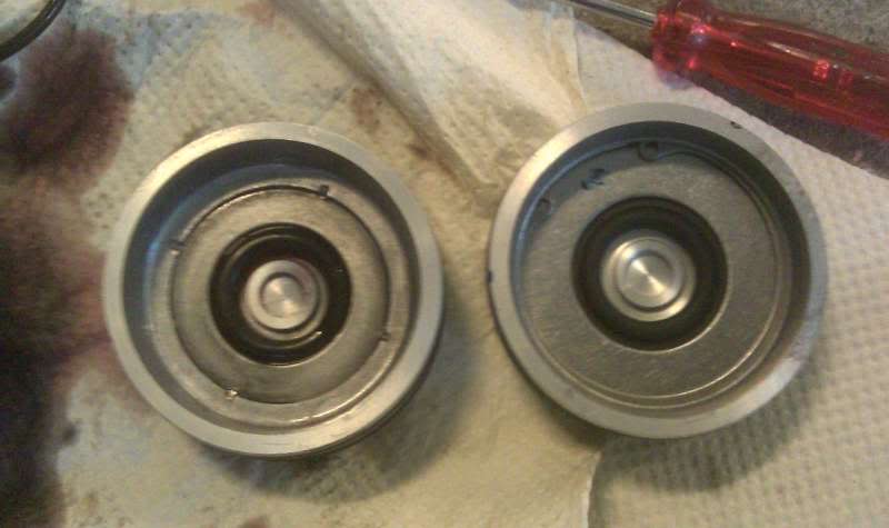

Har litt sporadisk rykking i girkassen når den settes i D eller girer ned til andre gir (tror jeg), og da er motorfester på agendaen men først byttet jeg lokket over B4-servoen nå i helgen...
Dette er noe jeg har forstått er relativt uvanlig å bytte på 1. gen V70 (han på delelageret hos Volvo ante ikke hva jeg snakket om), men gjerne mer vanlig på andre biler med den 5-trinns adaptive automatkassen som kom i 2000 (S60, V70N, etc).

Etter utallige forsøk med modifiserte låsefjær-tenger kom endelig lokket ut... nesten. Stoppet i dette motorfestet som heller ikke er helt A4 (kom visst kun på disse bilene med denne girkassen). Kan skimtes bak ABS-ledningen litt over midten av bildet.

Lokket kom endelig ut, sammen med stempelet... Og hvis noen nå tenker "hey, det der vil jeg også gjøre til helgen", så vær klar over at dette lille stempelet som veier kanskje 100 gram er kalibrert til akkurat DIN girkasse og er ganske følsomt for hakk, riper, etc. Mister du det i gulvet og skader det så heter ikke reservedelen "nytt stempel", men "ny girkasse"...

Gammelt lokk til venstre, nytt til høyre. Det gamle var ikke synlig skadet, men greit å få eliminert det som feilkilde ihvertfall.

Volvo selger et ferdig reperasjonskit med nytt lokk, låsefjær og tre o-ringer (to til lokk, ett til stempelet) for like under 200kr, så dyrt var det ihvertfall ikke.

Herlig skue. Merket du noe forskjell på automaten etter B4-lokkbytte da?
Om kassa slår, så er det greitt å starte med girkasseopphenget i hjelperama i fronten.
Det er gjerne greit å ta med ja :)
Nja, nå sitter jeg jo og kjenner etter hver gang jeg setter den i D eller jeg skjønner den kommer til å gire ned, og jeg merker det fremdeles men det er ikke like kraftig. Usikker på om jeg hadde trodd noe var galt hvis jeg ikke satt og følte på det...
Adapsjonen gjør vel også at det kan ta litt tid før det går seg helt til, så det er mulig det forsvinner mer etterhvert?
