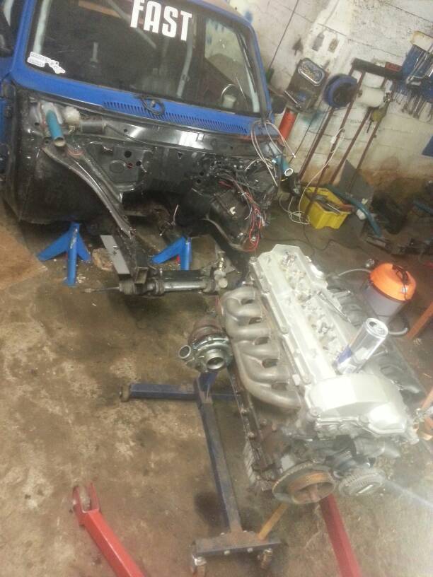

Nå ser det ut som at det blir litt fart framover:) får hentet en motor i morgen, støpejern turbomanifold er på vei(håper jeg kan bruke den)

Venter bare på deler her nå. E46 m3 bunnpanne og diverse:) har også plukka rein motor for alt unødvendig.. blir sikkert så jeg lager meg grenrør selv, da den støpejerns-manifolden ikke var helt sånn som jeg så for meg mtp turboplassering.. kommer bilder etterhvert:)

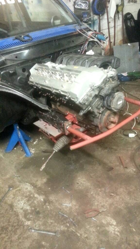

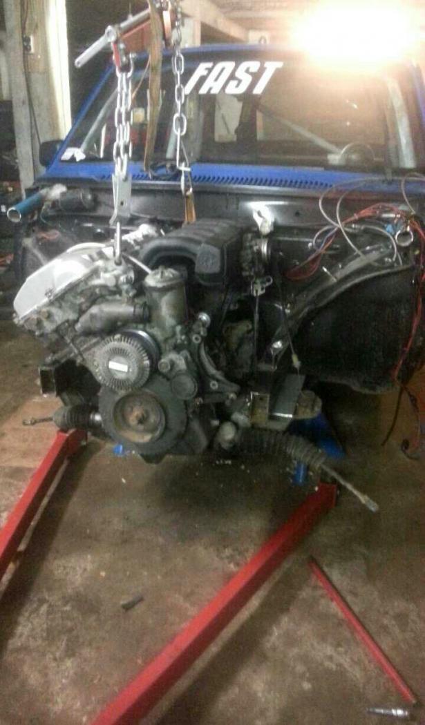

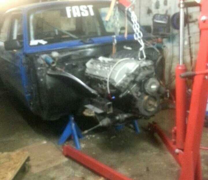

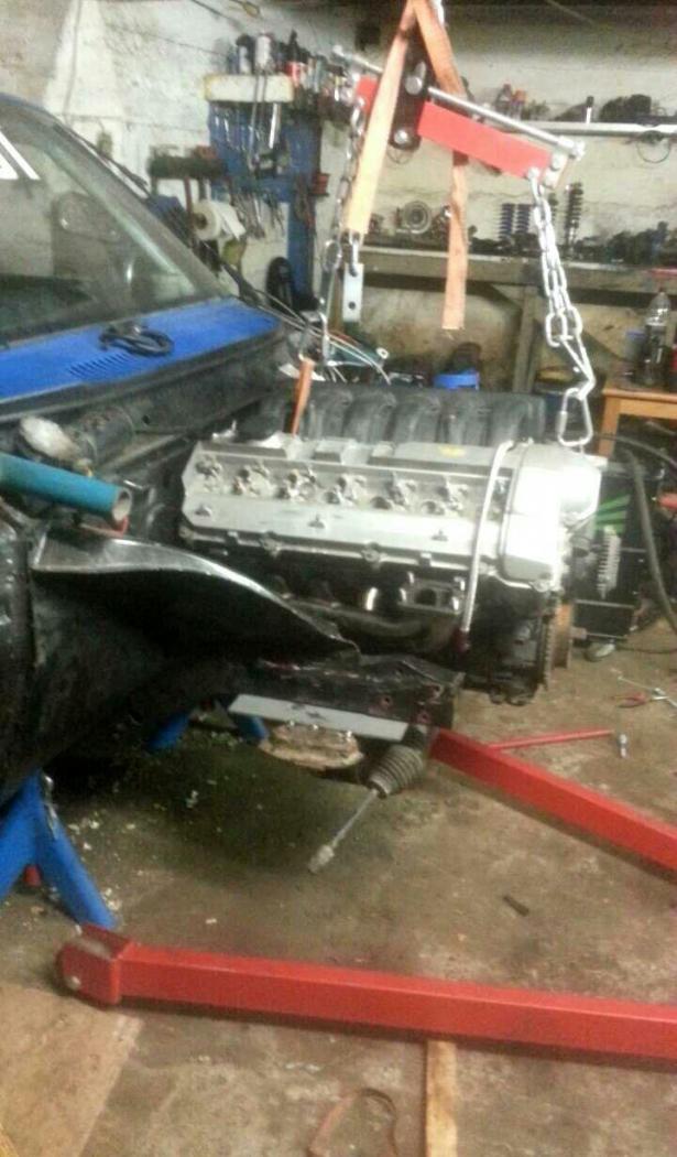

http://forum.vccn.no/img-dump/2016/02/813.jpghttp://forum.vccn.no/img-dump/2016/02/814.jpghttp://forum.vccn.no/img-dump/2016/02/815.jpgmotoren er nå på vei inn:) blir bra dette tenker jeg. Utfordringa blir å få laget et pent og godt utformet grenrør[emoji14]

blir rått med sekser i gamle 142n ;) kommer til å bli fult :rolleyes:
Håper det blir bra ja:) håper bare jeg får på igjen 140-fronten:p

http://forum.vccn.no/img-dump/2016/02/829.jpghttp://forum.vccn.no/img-dump/2016/02/830.jpghttp://forum.vccn.no/img-dump/2016/02/831.jpgskal opp en cm i bakkant tenker jeg..

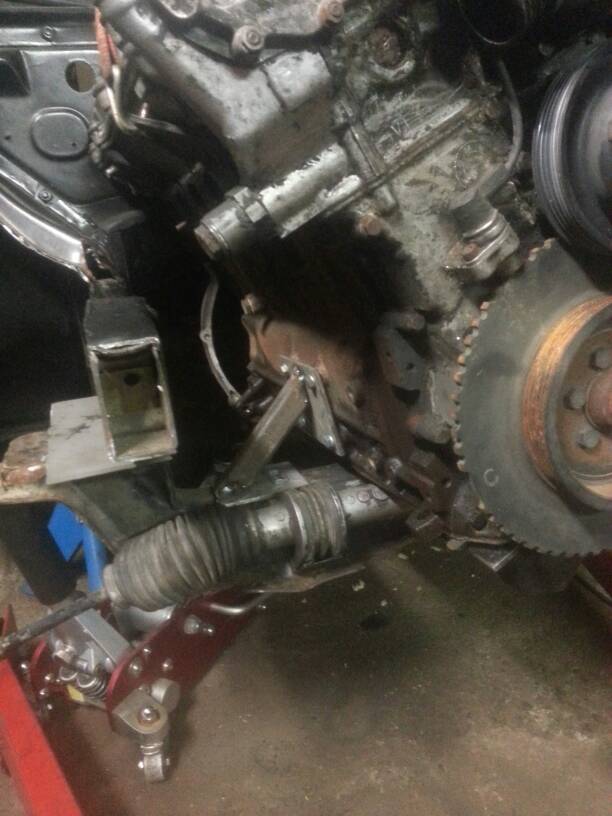

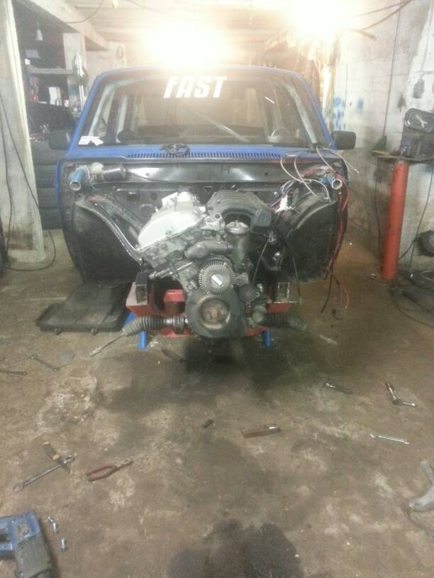

http://forum.vccn.no/img-dump/2016/02/1037.jpgprøver med stumme motorfester på denne[emoji14] skal jo kun gå på bane, så det tror jeg skal gå greit. Er gummi-fester på girkasse om ikke annet[emoji4] må vel få begynt med nytt ledningsnett og grenrør etterhvert også..

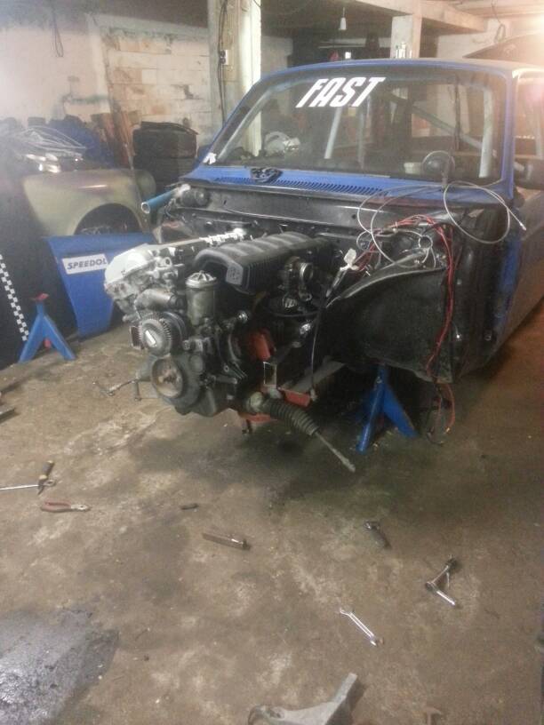

Ble så jeg ombestemte meg og gikk for gummi på motorfestene allikevel.. kommer bilder av de i morgen når de blir helsveisa[emoji4] ble fornøyd med motorplasseringen også, havnet kun en halv mm feil sideveis. Det får være godkjent[emoji106]

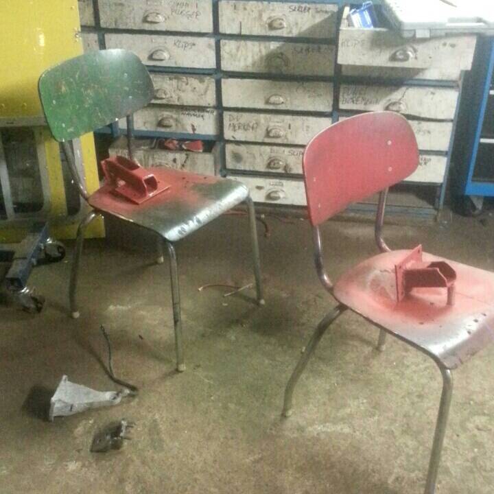

Nye motorfester er ferdig sveisa og har fått grunning:) blir org bmw gummiputer imellom disse og travers.http://forum.vccn.no/img-dump/2016/02/1142.jpg

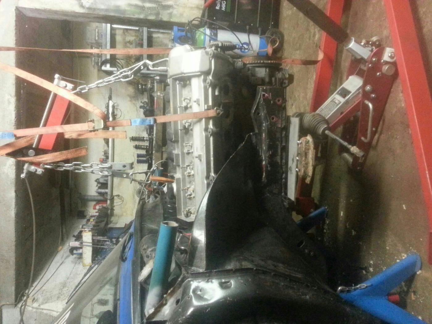

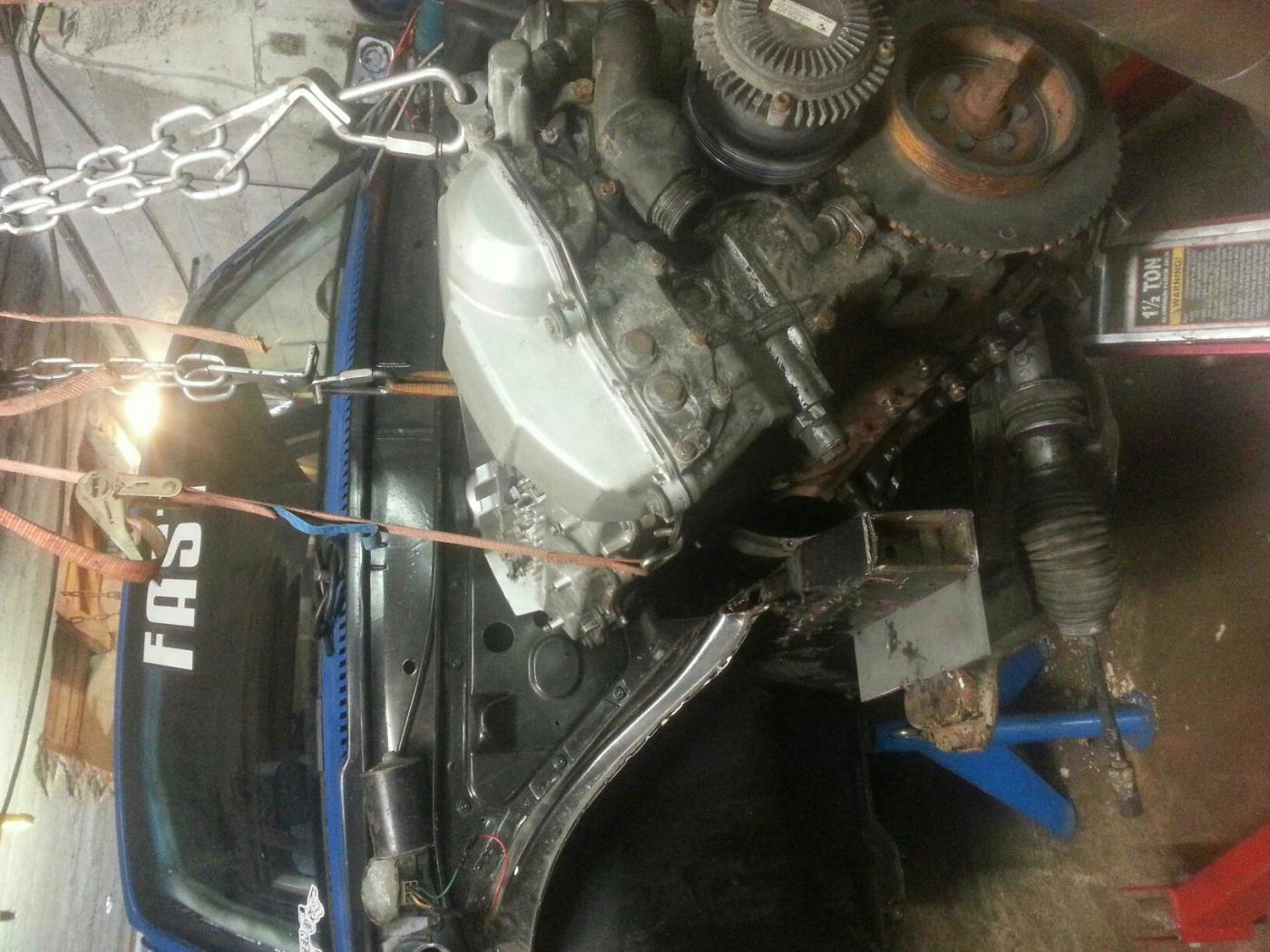

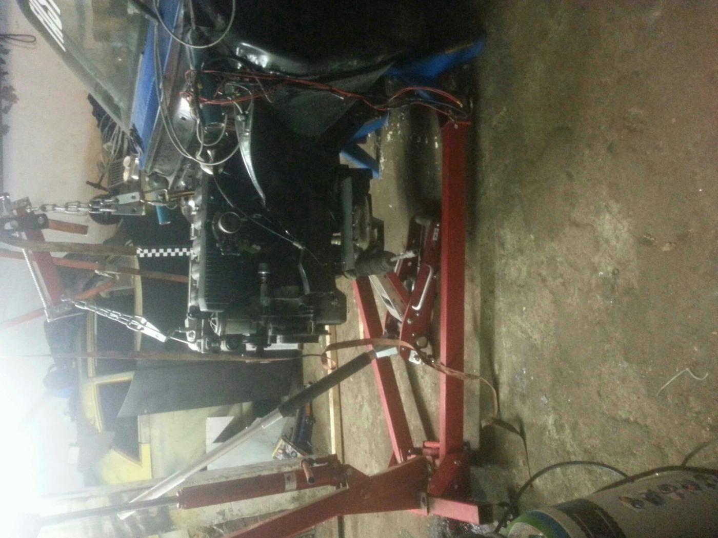

Ble fornøyd med motorplasseringen[emoji4] da er det bare og begynne på grenrør, rattstamme og ledningsnett etterhvert!http://forum.vccn.no/img-dump/2016/03/62.jpghttp://forum.vccn.no/img-dump/2016/03/63.jpghttp://forum.vccn.no/img-dump/2016/03/64.jpg

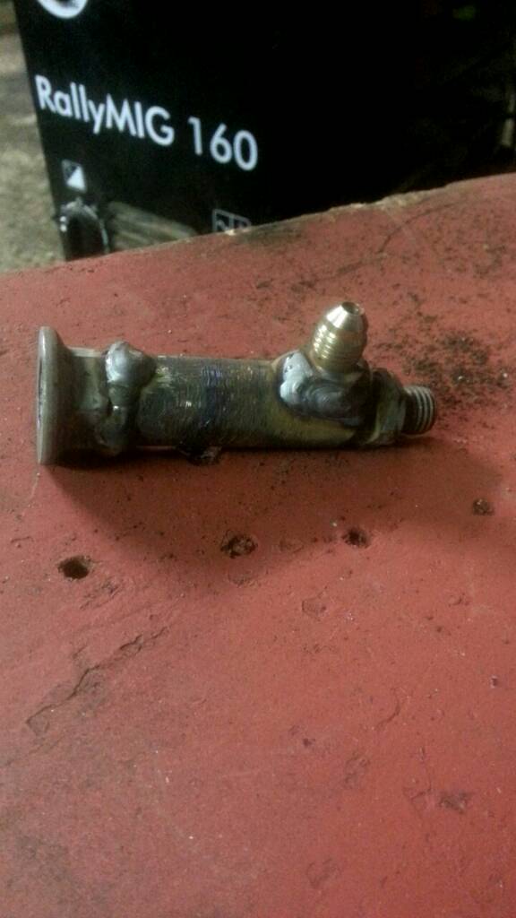

Grenrørs-deler og annet småtteri er på vei i posten. Har også bestilt svinghjul for 7,25" clutch, fuelrail, coiler og kontakter til sprutet fra PPF:) Laga meg en egen dings til oljetrykksgiver og oljetur til turbohttp://forum.vccn.no/img-dump/2016/03/219.jpgm12x1,5 inn i oljefilterhus, an4 til oljetur og m14x1,5 til oljetrykksgiver

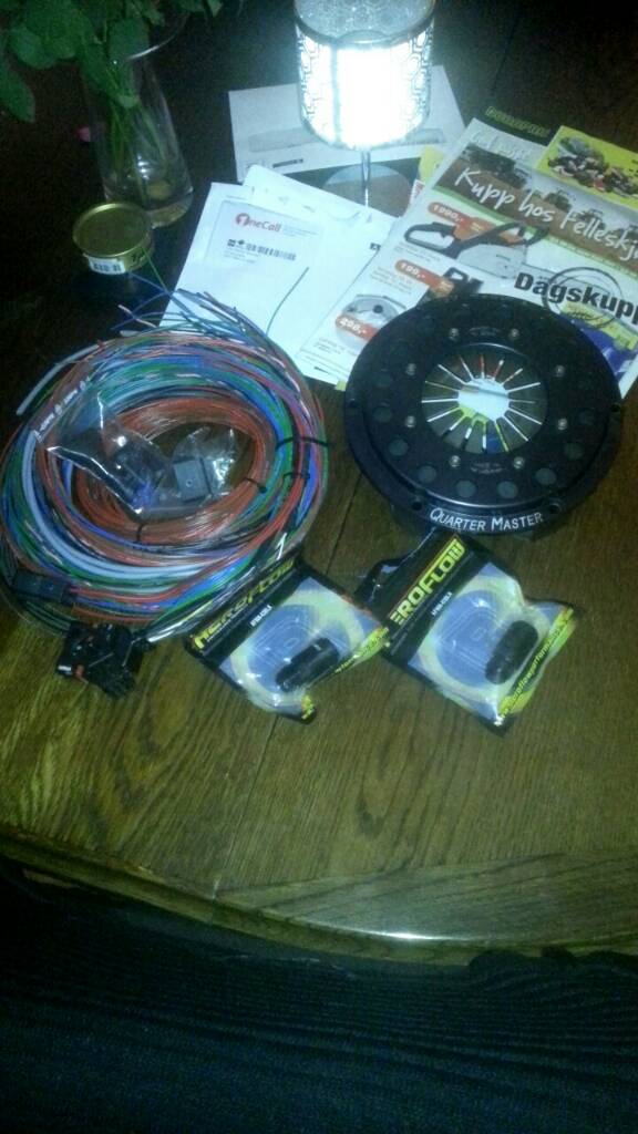

Ramler da inn litt deler:)http://forum.vccn.no/img-dump/2016/03/293.jpgny ledningsmatte til sprutet, 3-plata trykkplate og an-koblinger til flexfuel sensor:) venter på grenrørsdeler nå, så jeg får starta med den kosejobben[emoji4]
